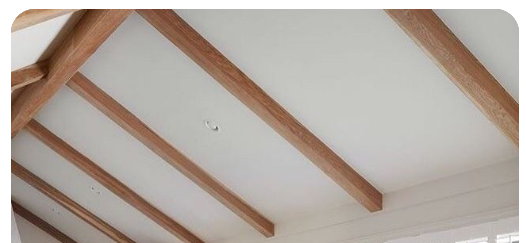

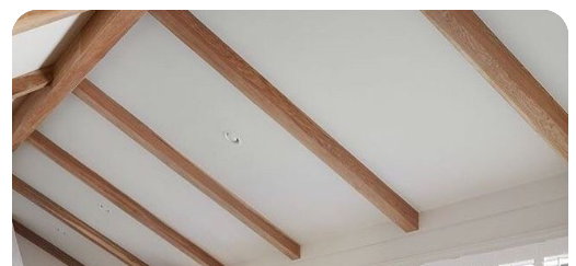

    Genau, etwa so wie auf diesem Bild soll das dann ausschauen. Macht die beengten Verhältnisse etwas luftiger.

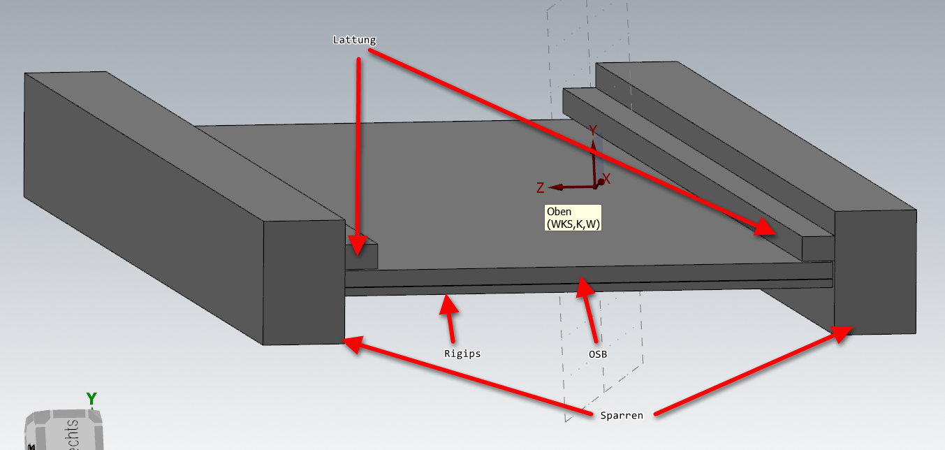

    Zu der Dämmung: Uns wurde die Bachl Tecta Pur 160 mm 023 als Aufdachdämmung angeboten. Ist mittlerweile auch bestellt (vom Bauunternehmer)
    Linitherm schaut auch nicht verkehrt aus, allerdings ist auf den Sparren noch eine Dachschalung mit Brettern. Sprich die Trockenbauschicht würde uns hier nichts bringen wenn ich das richtig deute da diese ja hinter der Dachschalung wäre.
    Bauzeichner gesprochen, der meint Lattung entlang der Sparrenfelder und dann auf die Lattung die OSB + Gipskartonplatten. Sprich im Schnitt so: Ashampoo_Snap_Dienstag, 28. Mai 2024_16h30m48s_004_.jpg
    Sprich es ist nur ein der untere Teil des Sparrens sichtbar.

    Wofür die OSB?

    Hab daheim immer den Junior im Hinterkopf, der gerne mit Bällen in der Wohnung
    schmeißt. Mit OSB ist es dann auch durchschlagsicher, korrekt?
    Gibt es Alternativen?
