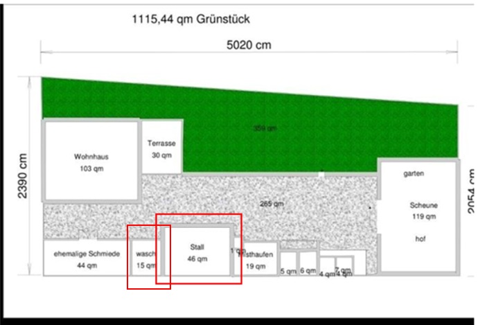

    Wir haben auf unserem Grundstück einen alten Pferdestall plus Anbau den wir in den nächsten 2 Jahren Umbauen möchten. Das ganze steht in einem Ortssanierungsgebiet und ist mit vorheriger Absprache des Sanierungsbeauftragten komplett abzugsfähig nach §7h. Wir wohnen im Haupthaus das durch einen Hof vom Pferdestall getrennt ist.
    Der Pferdestall ist von 1903, in 2000 wurde ein Fundament gegossen, nicht unterkellert. Die Mauern sind aus 50cm Buntsandstein, Kappendecken die noch gut erhalten sind. Die Balken im Dachstuhl sind noch in Ordnung, die Ziegeln würden sicherlich noch ein paar Jahre halten, das Gebäude ist komplett trocken. Grundfläche sind circa 46qm, der Dachstuhl hat eine Höhe von circa 3,5m, man kann im kompletten 1 OG ohne Probleme stehen. Das Nebengebäude ist circa 4m lang, 3 Meter tief (12qm), dieser Raum wird per Durchbruch zur Erweiterung der Wohnfläche genutzt, Fundament fehlt hier noch. Momentan steht hier meine Outdoorküche drin.
    Ich würde das gerne um das Programm 153 Kfw (0,75% Zins 10 Jahre festgeschrieben) Finanzieren, + 431 Baubegleitung. EK bringen wir ein soweit wie möglich aber auch nicht mehr als nötig. Budget für den Umbau circa 100-130k.
    Geplant ist im EG einen Wohn/Essbereich einzurichten, mit Küche insgesamt eine Fläche von knapp 60qm. Eine Treppe soll in das 1 OG führen. Hier entstehen entweder 2 kleine Schlafzimmer, oder 1 Schlafzimmer und 1 Bad. Alternativ wird das Bad ins EG verlagert und ggf unter dem Treppenaufgang untergebracht. Hier muss die Detailplanung noch mit dem Architekten erfolgen.
    Da wir das Ganze über Kfw laufen lassen ist der Mindeststandard hier Kfw 55. Geplant wäre, dass wir eine Luft Wärmepumpe installieren mit Fußbodenheizung. Die EG Wand soll mit Gipskarton beplankt, 4 cm gedämmt, dann Dampfbremse, Isofloc Einblasdämmung 27cm zwischen Vollholzständern, Holzweichfaserplatte 2cm, Luftspalt 8cm, dann 50cm Mauerwerk gedämmt werden. Mit dem Architekten möchte ich insgesamt eine Lösung suchen, die so dünn wie möglich aber trotzdem so dick wie notwendig installiert wird. Architekt ist auch bei KfW gelistet und erstellt die KfW Berechnungen usw.
    Das Dach ist O/W Ausrichtung ggf. packen wir noch ein wenig Photovoltaik / Thermie obendrauf je nachdem was notwendig ist um den KfW Standard zu erreichen.
    Auf dem Haupthaus ist bereits eine 10 KwP Photovoltaikanlage installiert ohne Batteriespeicher (noch zu teuer). Heizung aus 2000, Öl, Werte noch ok, falls die aufgibt, kommt eine Pelletheizung in den Keller (hat aber auf den Umbau keinen Einfluss).
    Gibt es zu den oben genannten Heizsystemen noch sinnvolle und platzsparende Lösungen? Genutzt wird der Umbau hauptsächlich als Arbeitszimmer / Schlafzimmer, im Winter eher weniger.

    also vom Budget könnte das gerade so reichen. Kommt aber auf die Substanz und
    die Überraschungen an.
    Das Haus gut zu dämmen, OK. Das Haus so zu dämmen, dass die KfW einen Kredit gibt,
    halte ich für unwirtschaftlich (ist aber mehr das Bauchgefühl)
    Du willst für ein Haus, dass im Winter eher weniger genutzt wird eine Pelletheizung einbauen?
    Platzsparend und sicher wirtschaftlich sinnvoller wäre hier eine Gasheizung.
    Das macht aber wieder die KfW Sache schwierig. Auch aus diesem Grund würde ich
    wieder vom KfW Kredit Abstand nehmen.
    Pellett ist aus meiner Sicht auch zu störungsanfällig. Da ist eine Wärmepumpe oder eine
    Gasheizung einfach wesentlich stressfreier.

    Hi Andybaut, die Pelletheizung kommt in das Haupthaus, nicht in den Pferdestall. Plan wäre für den Pferdestall wiegesagt eine Wärmepumpe, mal schaun was der Architekt noch sagt ;)

    ich würde mir parallel von der Bank schon mal den wirtschaftlichen Vorteil eines KfW 55 Kredites rechnen lassen.
    Dann hast du Betrag X für den Vorteil und später die Mehrkosten um diesen zu erlangen.
    Wenn man ohnehin vorhat sehr gut zu dämmen und die KfW Anforderungen quasi nebenbei einhalten kann,
    ist das ganze OK. Wenn man aber dafür Klimmzüge machen muss (und das ist bei einem Umbau sehr wahrscheinlich),
    ist das wirtschaftlich quasi nicht darstellbar.
    Allein die Einhaltung der Detailpunkte, die die KfW fordert um den geringeren Wärmebrückenzuschlag
    ansetzen zu können, ist im Bestand nur sehr schwer umsetzbar.

    mhm, ich würde eine Heizung nehmen und dann Leitung legen, quasi Fernwärme.
    Bei einer separaten Heizung fällt einmal die Heizung und dann noch die Wartung jährlich an.
    Bei einer Verbrennungsheizung nochmal Kaminkehrergebühren.
    Muß das sein? soll das sein?

    Fernwärme hört sich erstmal interessant an ;) Der Ölkessel wurde für das Haupthaus in 2000 ausgelegt. Wir haben dazu schon einen 30 qm großen Wohnwintergarten gebaut, da meinte der Heizungsbauer damit ist der Ölkessel dann gut ausgelastet. Würde man den Pferdestall an die bestehende Ölheizung anschließen, dann müsste man die Heizungsrohre circa 20 Meter unter dem Hof durchlegen (Kopfsteinpflaster entfernen / buddeln / wieder verlegen). Ich weis jetzt nicht wieviel Wärme da verloren geht aber ich gehe mal davon aus das wird nicht ohne sein.
    Ich möchte den Stall gerne gut dämmen allein schon wegen den laufenden Kosten. Da das Gebäude im Ortssanierungsgebiet liegt sind alle Kosten wie oben erwähnt auch voll abzugsfähig. Von 100k Investment bekomme ich über 12 Jahre circa 42% Cash zurück.
    Da die Wohnfläche relativ klein ist (circa 60qm) dachte ich mir das die Heizung auch relativ wenig Leistung bringen muss. Wäre es eine Alternative einen wasserführenden Pelletofen einzubringen? Ggf. mit einer Fussbodenheizung gekoppelt? Dann würde ich noch ein wenig Photovoltaik aufs Dach packen und eine Brauchwasserwärmepumpe koppeln. Man müsste sich ein cleveres System überlegen dass den Pelletofen abriegelt bei Sonne und den Pelletofen wieder "anwirft" wenn Warmwasser gebraucht wird.
    Um eine kontrollierte Lüftung komme ich wohl nicht drum herum. Oder ist das alles zu kompliziert? ;)
