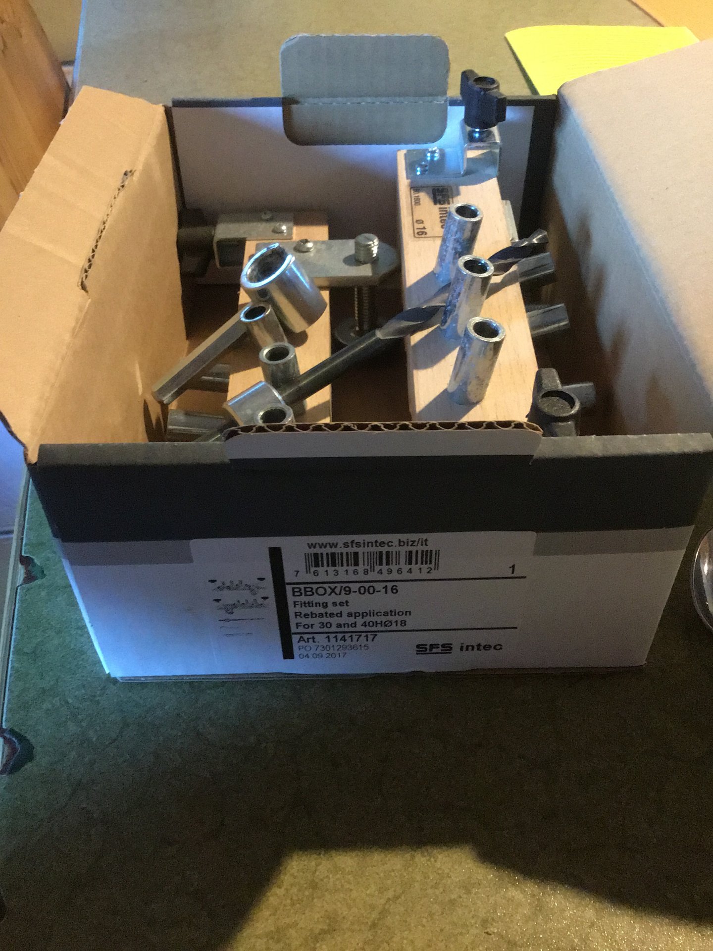

    Guten Tag Leute,
    vorab erst mal . Habe viel gegooglet und leider nichts gefunden.
    Daher meine Frage hier im Forum.
    Es geht um eine Wohnungseingangstüre in einem Mehrfamilienhaus. (ETW)
    Momentan ist eine Türe mit 2 teiligem Band verbaut. (Türe und Zarge sind aus Holz)
    Jetzt meine Frage: Ist es möglich das Türband umzubauen auf ein 3-teiliges Band ohne die Zarge zu tauschen?
    Möchte mir eine neue Türe einbauen, leider gibt es nur welche mit 3 teiligem Band im Netz. Habe momentan nicht das Geld, deswegen würde ich gerne die Zarge drin lassen. Vielleicht hat auch jemand einen Link für Türen mit 2 teiligem Band. Habe leider nur Zimmertüren mit 2 teiligem Band gefunden.
    Wenn Umbau machbar, wie aufwendig ist das und was wird dafür benötigt etc.
    Kann mir bitte he´jemand helfen, bin echt verzweifelt.
    Grüsse

    @Rengual das kommt drauf an. Ist denn das Band in der Zarge als bandtasche/ verstärkt ausgeführt ? Wenn du das bandunterteil aus der Zarge entnehmen kannst (Vorsicht !!!! Schraube nur anlösen, nicht ganz raus) dann kannst du dir die Abstände messen und mit ziemlicher Sicherheit ein dreiteiliges Band set finden das passt
    abgesehen davon ist meist einfacher und besser gleich die ganze Tür inkl Zarge zu tauschen wenn du eh renovierst etc.
    Neue Tür alte Zarge ../. Naja ...

    Wenn du eine massive Holzzarge hast sind die Bänder komplett eingeschraubt.
    Bei einer schwereren Haustür sind dreiteilige Bänder ohnehin viel stabiler.
    Am besten welche mit 20 mm Durchmesser verwenden.
    Bessere Bänder sind dreidimensional verstellbar-
    bei den normalen müssen die Türen herausgenommen werden, um die Bänder in 2 Richtungen verstellen zu können- eine Höhenverstellung haben die dann nicht.
    Du bräuchtest die passenden Einbohrschablonen dazu und am besten auch passende Stufenbohrer.
    Entweder Schablone für die genaue Bandbezeichnung gebraucht kaufen oder einen Tischler in der Nähe fragen, ob die solche Bänder haben und die Schablone verleihen oder das gerade selber einbohren können.
    Es kann sein, dass die beiden Bohrungen in Tür und Rahmen passen und nur das dritte gebohrt werden muß- einfacher wirds sein alles neu zu bohren und die Löcher mit Dübeln auszuflicken.
    Wenn bei dir eine Norm-Wohnungseingangstür mit dreiteiligem Band in den vorhandenen Rahmen paßt könnte das Loch im Rahmen evt ohne Schablone gebohrt werden- es muß aber genau passen.
    Die abgebildeten Schablonen sind für 16 mm Zimmertürbänder.
    bei Fragen dazu anrufen
