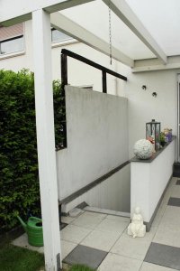

    Hallo und guten Morgen,
    dies ist mein erster Beitrag da ich hoffe hier ein paar Infos/Ratschläge/Tipps zu bekommen.
    Ich möchte meine Trennwand zum rechten Nachbar erneuern. Es wird auf dem Sockel hochgemauert. Nun habe ich ein paar Fragen:
    1. Mein Nachbar möchte am liebsten nur einen Stein der nicht verputzt werden muss. Wie sieht es dann mit der Wärmedämmung aus?
    2. Reicht ein KS-Stein und dann nur Wärmedämmung von meiner Seite?
    3. Die Wand wird 24 cm breit, brauche ich überhaupt eine Wärmedämmung?
    4. Ist der KS-Stein auch ein guter Lärmschutz?
    5. Die Trennwand zu meinem linken Nachbar wird auch erneuert. Da er seine Terrasse in den kalten Monaten verschlossen hat würde ich dort keine Dämmung benötigen.

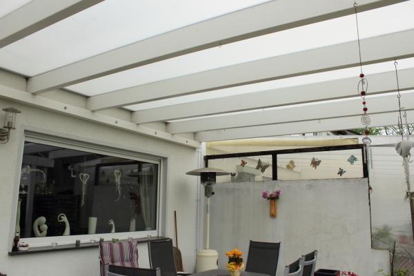

    6. Auf den Fotos ist die Dachkonstruktion zu erkenne. Die querlaufenden Leimbinder haben folgende Größe: 8 X 16 cm. An der Wand quer 12 X 12 cm und vorne quer 12 X 24 cm. Später möchte ich auf diese Konstruktion ein Dach aus OSB - Platten schrauben. Würde die Konstruktion ausreichen?

    Mauern sind dort SO gar nicht geeignet (ungenügende Standfestigkeit)!
    Und welche Frage die Wärmedämmung zwischen Außenluft und Außenluft spielt, erschließt sich mir nicht.
    Auch der Schall geht überwiegend UM die Mauer (welche im Bestand hoffentlich eine Betonplatte ist) herum.

    die Mauer wird auf den vorhandenen Kellerhals gemauert. Bzgl. Schallschutz/Wärmedämmung: Später wird die Front mit einer 4 Meter großen Glasfront, welche sich öffnen läßt, geschlossen. So das ich im Grunde genommen einen Anbau habe.

    Da du für dieses Unterfangen eine Baugenehmigung brauchst kannst du diese Fragen auch direkt deinen Architekten fragen... mal eben so nebenbei hinmauern ist nicht...

    generell geht es mir erst einmal darum ob man auf der vorhandenen Mauer des Kellerabgangs eine Mauer setzen kann. Von der Breite her würde ein 24er Stein passen. Eine Baugenehmigung für "umbaute Terrassenfläche" haben wir. Die Nachbarn sind mit einverstanden und müssen diese nur unterschreiben. Der nächste Schritt (nächstes Jahr) wäre eine komplette Glasfront vorn. Das Haus ist Baujahr 1956.
