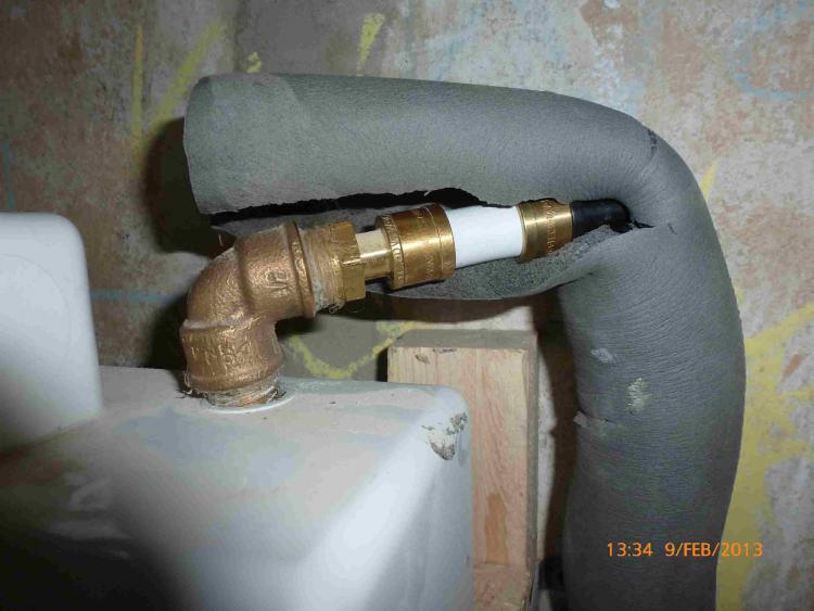

    Nun sollt Ihr auch wissen, wie es weiterging:
    Bis zur bisher beschriebenen Teilleistung hat der Klempner 1,5h gebraucht. Dann, wie bereits erwähnt, Frühstückspause.
    Ich habe die Gelegenheit genutzt, seinen Chef anzurufen, um zu fragen, warum es denn so lange dauern würde. Der Chef hat dann wohl dem Gessellen mitgeteilt, er solle mal etwas hinnemachen. Hat er auch, zum Glück nicht wörtlich, aber innerhalb von 45 Minuten hat er dann auch die Restarbeiten geschafft.

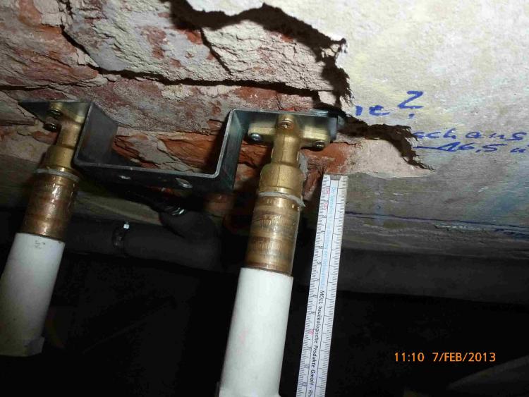

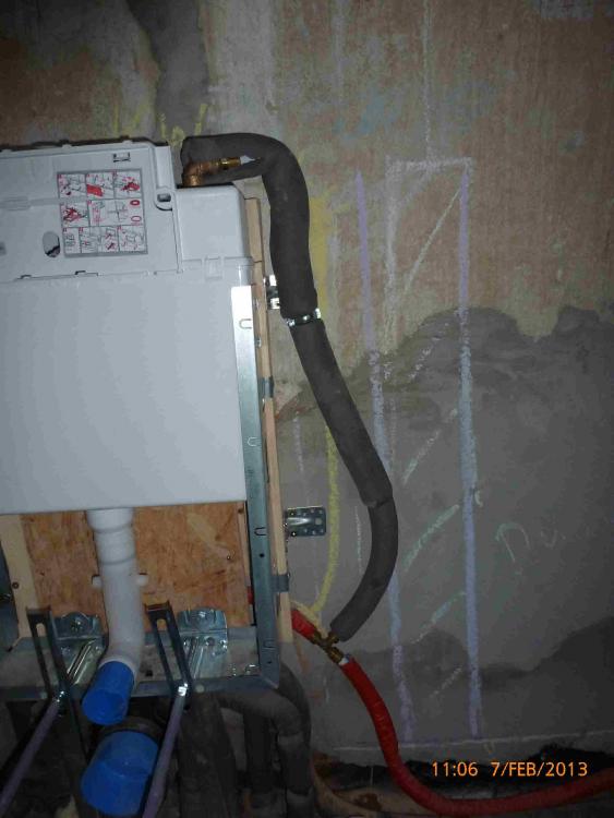

    Die Bilder sprechen wohl für sich.
    Toilettenkasten: Mehr Planung geht wohl kaum (gelbe Linie sollte Rohrverlauf sein, lila= zukünftig einbindende Trockenbauwand. Muss mann dem Klempner erst ein Musterstück hinbauen, damit es es versteht?
    Zu den Hahnverlängerungen: Vereinbart und ausdrücklich an der Wandzeichenung erklärt waren 85mm.
    Nun gut, Klempner weg, Glasscheibe in der Haustür fast kaputt, weil er schlechte Laune hatte (Stonis Ratschläge kamen leider zu spät).
    Klempnerchef angemahnt, dass das nicht abgenommen wird. Also kommt Klempnerchef 2 Wochen später, um nachzuarbeiten. Wieder 45 Minuten, aber sein Problem. Leider sind jetzt die Hahnverlängerungen 95 mm lang ((nur zur Erinnerung, 85mm waren vereinbart.) Und die paar Schrauben, die er nachgezogen hat, weil sie halt nicht richtig fest waren, sind auch schon wieder locker (bei wem jetzt?) Kein Wunder, waren ja auch nur im Putz (max. 3mm im Stein) verankert.

    Jetzt mal Klartext:
    Du gibts als Beruf "Planer" an. Keine Ahnung, wo Du etwas planst, der Baubereich scheint es nicht zu sein!
    :mauer :mauer
    Solche Angaben bekommt der Sanilöter schriftlich oder per Zeichnung auf PAPIER, aber doch nicht mit Gekritzel auf der Wand! :mauer
    Dann zu Deinem Bild mit dem Spülkasten. Ich weiß ja nicht, was das werden soll, aber jedenfalls nichts fachgerechtes! Warum? Entweder soll der Spülkasten in Trockenbau verkleidet werden, dann hast DU schlicht das falsche Element an der Wand.
    Oder es soll eingemauert werden, dann hat da keine Holz"unterkosntruktion" :mega_lol: mit OSB-Platte in einer Mauerwerkswand zu suchen!
    Du solltest Dir jemanden nehmen, der etwas davon versteht!

    Klapprad, da gehts doch schon los. Von OK Putz bis HK Baustopfen sind es am Zollstock 70 mm. Der TE schreibt aber:
    Wer misst wie ab wo bis wohin???
