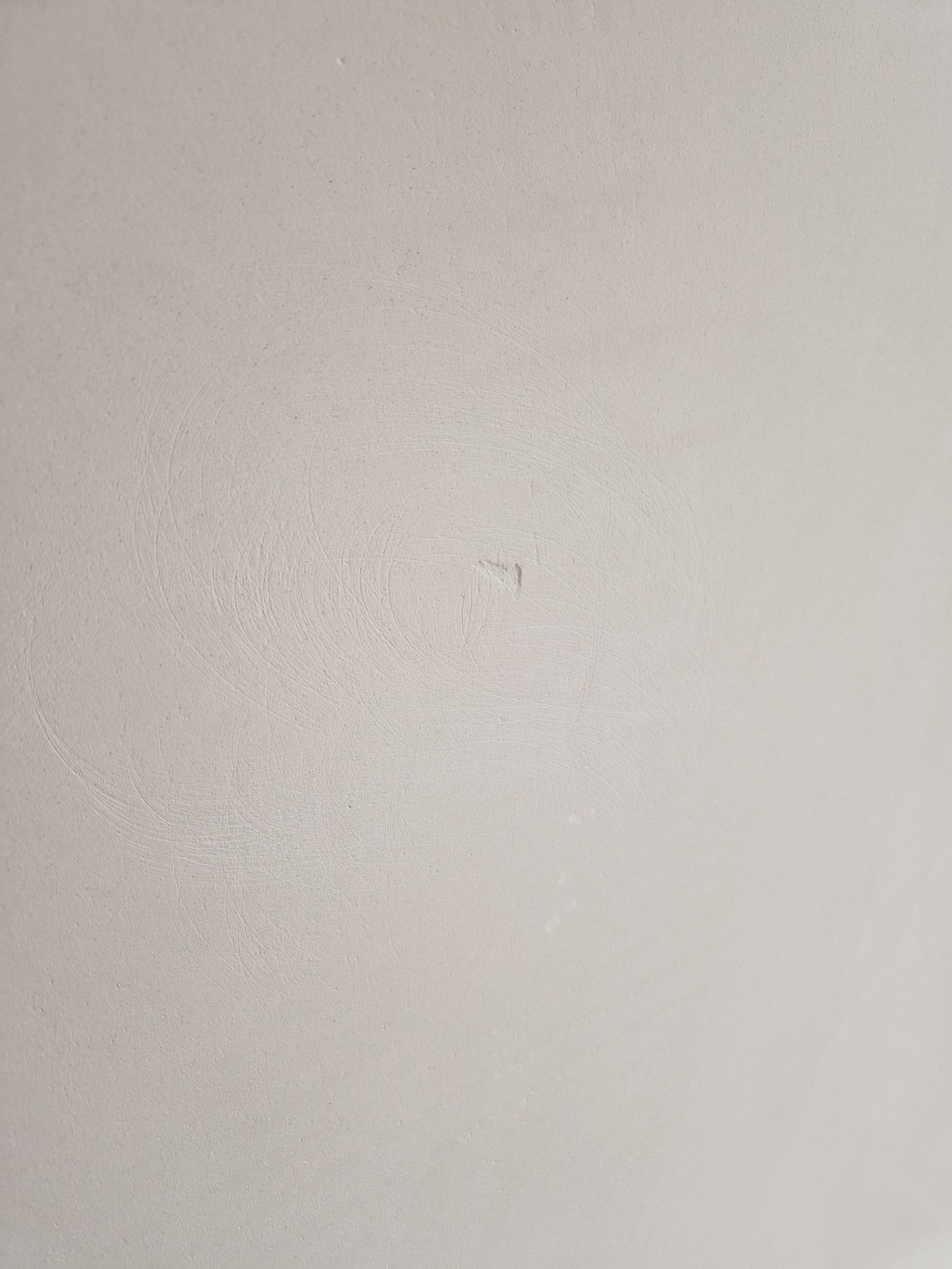

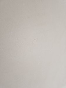

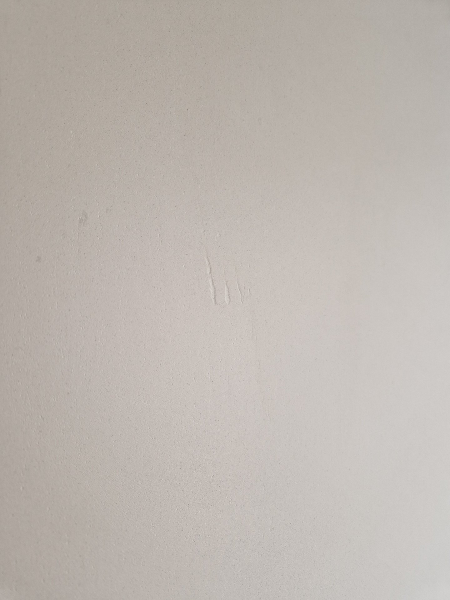

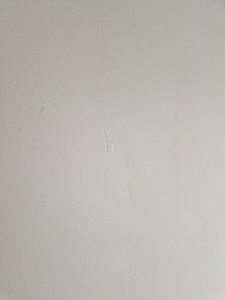

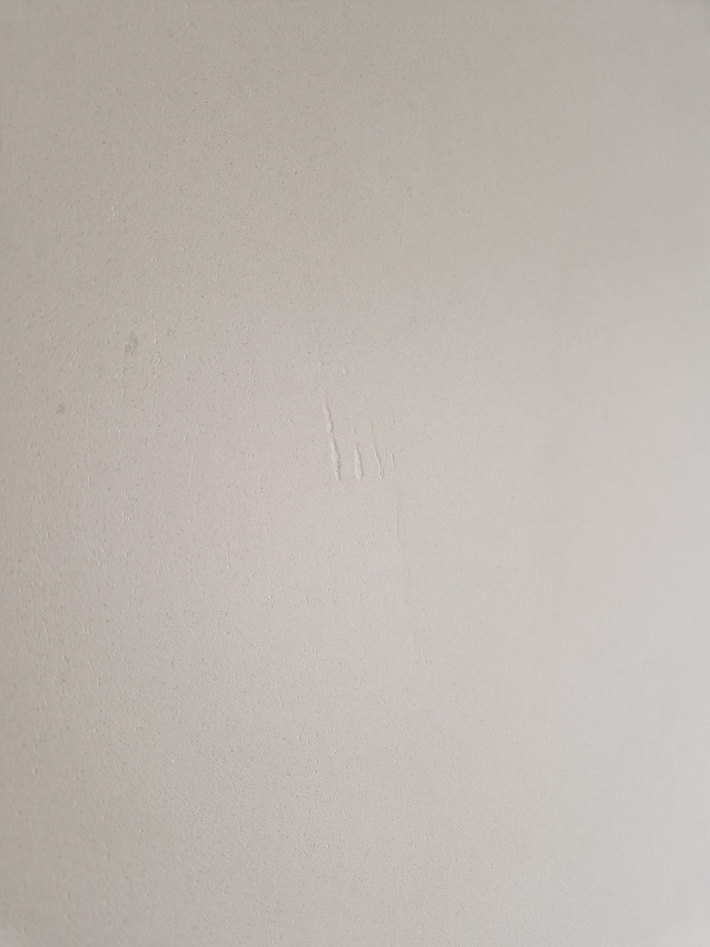

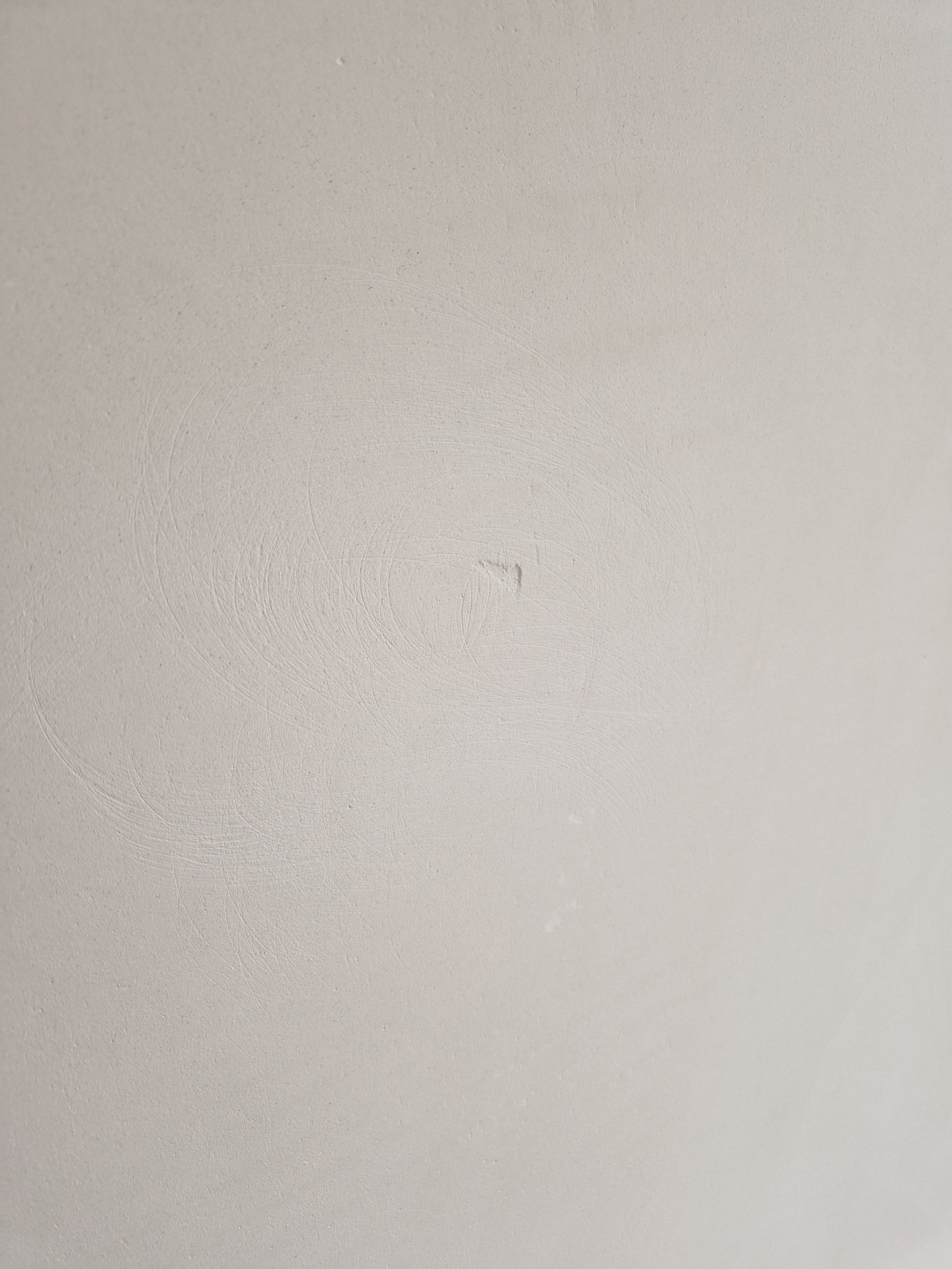

    Hallo, ich habe in unsere Bestandsimmobilie auf den alten Putz mit einer Zahnkelle Multifinish aufgebracht und dann mit dem Flächenspachtel glatt gezogen. Nach dem Schleifen mit der Giraffe gibt es leider wie in dem Bild zu sehen nach wie vor ein paar kleine Fehlstellen (Vertiefungen).
    1.) Kann ich diese einfach lokal mit Multifinish ausbessern und beischleifen oder muss immer die ganze Fläche nochmal abgezogen werden. Habe Angst, dass man die Reparaturstelle nachher als "Kleckser" erkennt.
    2.) Aus Erfahrung in einem anderen Zimmer sieht man bei ausleuchten mit z.b.starker LED an der Wand die Übergänge zwischen den Bahnen, wenn ich neuen Spachtel angerührt habe (obwohl trotzdem noch feucht in feucht). Gibt's da einen Trick für?
    Danke :)

    Da die Wand doch bestimmt noch einmal gespachtelt werden muss, um ein vernünftiges Ergebnis zu erzielen (Bild 1 sieht grausam mit den ganzen Riefen vom Schleifen aus - 60er Korn genommen?), erübrigt sich die Frage doch.

    Ja, kann man machen.
    Für die Fläche auf Bild 1 würde ich das so machen. Denn die Stelle ist schon recht tief.
