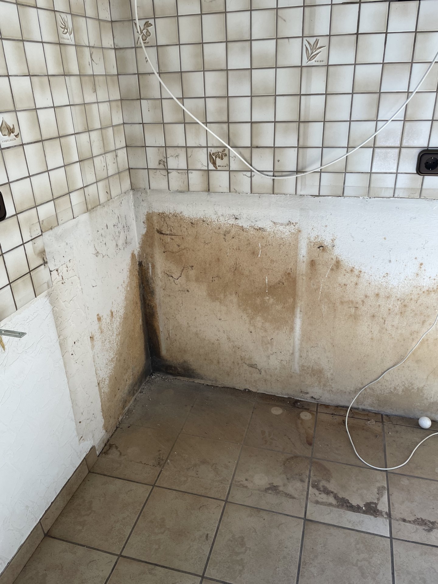

    Hallo liebe Community,
    das ist mein erster Beitrag hier. Ich lese schon die ganze Zeit Beiträge und habe nun eine konkrete Frage. Zum Sachverhalt: Wir haben diese Woche eine 35 Jahre alte Küche ausgebaut und ÜBERRASCHUNG die ganze Wand dahinter war braun. Es ist bestimmt Schimmel, aber der Handwerker meinte er wäre sehr trocken.
    Ich habe gelesen, dass trockener Schimmel immer noch da ist und nur wartet auf Feuchtigkeit um aktiv zu werden. Meine Frage ist jetzt, was wir machen müssen. Muss der Putz abgetragen werden ODER reicht es, mit Essigessenz oder Alkohol zu reinigen und dann drüber zu putzen/streichen.
    Danke Euch!

    Würde sagen, erst mal Alkohol oder Schimmelmittel drauf um die Sporen nicht allzuweit zu verbreiten.
    An der Ecke sieht es kräftig aus. Daher tendiere ich zu neuem Putz. Auch weil die Stelle später nicht einsehbar ist,
    falls der Schimmel wieder aktiv wird.
    Bei Neumontage auf Lüftungslöcher achten.
    Von oben alles dichten um Wassereintrag zu verhindern, an geeigneten Stellen nicht mit Silikon zukleistern, sondern aktiv für Lüftungsöffnungen sorgen.
    Vor dem Verputzen Schimmelmittel anwenden. Wer mag kann auch entsprechende Mittel in den Putz mischen.

    Keine Säuren zur Schimmelpilzentfernung anwenden!

    Wie BaUT schreibt, keine Säure. Die greift den Putz an und löst ihn bzw macht ihn mürbe.
    Essig, verdünnt, nur bei geeigneten Oberflächen, wie kunststoffbeschichtete Arbeitsplatte, Fliesen (die Fugen möchten das allerdings auch nicht so gern, also nur sehr selten anwenden. Putzwasser darf auch nicht stehenbleiben, Boden), Kühlschrank, Edelstahl.
    Mit Essig auch keine Fensterbank aus Travertin, elfenbeinfarbiger Stein der gerne für Fensterbänke benutzt wird. Auch Marmor verträgt keine Säure.
    Daher andere Mittel bevorzugen. Gibt ja genug Alternativen.

    Chlor oder Wasserstoff Peroxid
    Ggf auch 60-80% Alkohol
    der Putz kann auch jetzt schon sandig/kaputt sein wenn es da länger feucht war
    Merkst du dann schon

    Ja - Säure greift viele mineralische (basische) Stoffe an.
    Und Schimmel besiedelt bevorzugt saure und neutrale Untergründe
