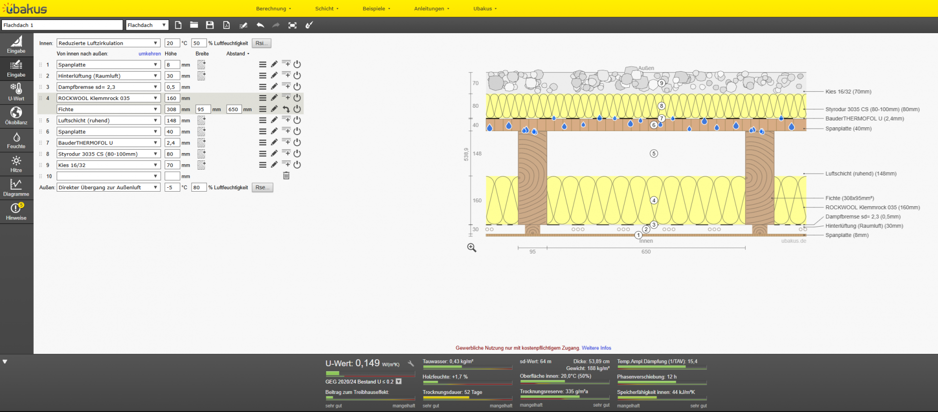

Diskutiere Umkehrdach zusätzliche Dämmung im Sanierung konkret Forum im Bereich Altbau; Hallo, könnte ich mein Dach wie im Bild zu sehen zusätzlich Dämmen? Punkt 4 ist die neue Dämmung. [ATTACH] Danke schon mal im voraus :)

    Schicht 6 wird vermutlich selbstkompostierend sein... Besser wäre ohne ruhende Luftschicht ausdämmen und richtige Dampfbremse (sd 100).

    Danke für deine schnelle Antwort.
    Gibt es eine andere funktionierende variante wo ich nicht 300mm dicke Dämmung brauche?

    Schicht 6 wird selbstkompostierend sein... Würde ich also nicht so machen. Besser ohne ruhende Luftschicht voll ausdämmen und richtige Dampfbremse sd 100.
    Ja, zum Beispiel Dämmung, Dampfsperre und Bekleidung komplett zwischen den Sparren einbauen. Ist aber sehr viel Arbeit ...
