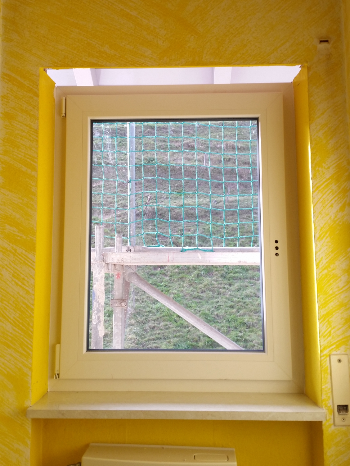

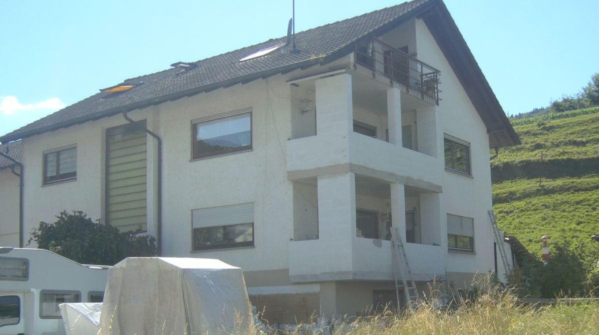

    unser Haus wurde äußerlich runderneuert und außer WDVS (Mineralwolle) und Dach wurden auch die Fenster erneuert. Da mir hier im Forum (das Leiden dauert bereits 2 Jare) schon bei WDVS und Dach weitergeholfen wurde möchte ich mich auch mit meinen Fenstersorgen auch an Euch wenden. im Vorfeld möchte ich bemerken dass Einbau und Abdichtung nach RAL (zufällig) vereinbart wurde. Ich habe auch schon tagelang www gelesen, bin mir aber nicht sicher ob das Gelesene nur für Neubau oder auch für Sanierung gilt. Wir haben dabei zweierlei Situationen. Wo früher schon Fenster waren sind die alten Fenster rausgekommen und es wurde an der gleichen Stelle neue Kunsstofffenster montiert, Da unsere Nordbalkone, die Glasbausteine im Treppenhaus und ein Garagentor mit Porenbeton zugemauert wurden sind an diesen Stellen neue Fenster geschaffen worden.
    Mein damaliger Planer und der Fenstereinbauer haben bei der Abdichtung von Altbau- und Neubausituation gesprochen.

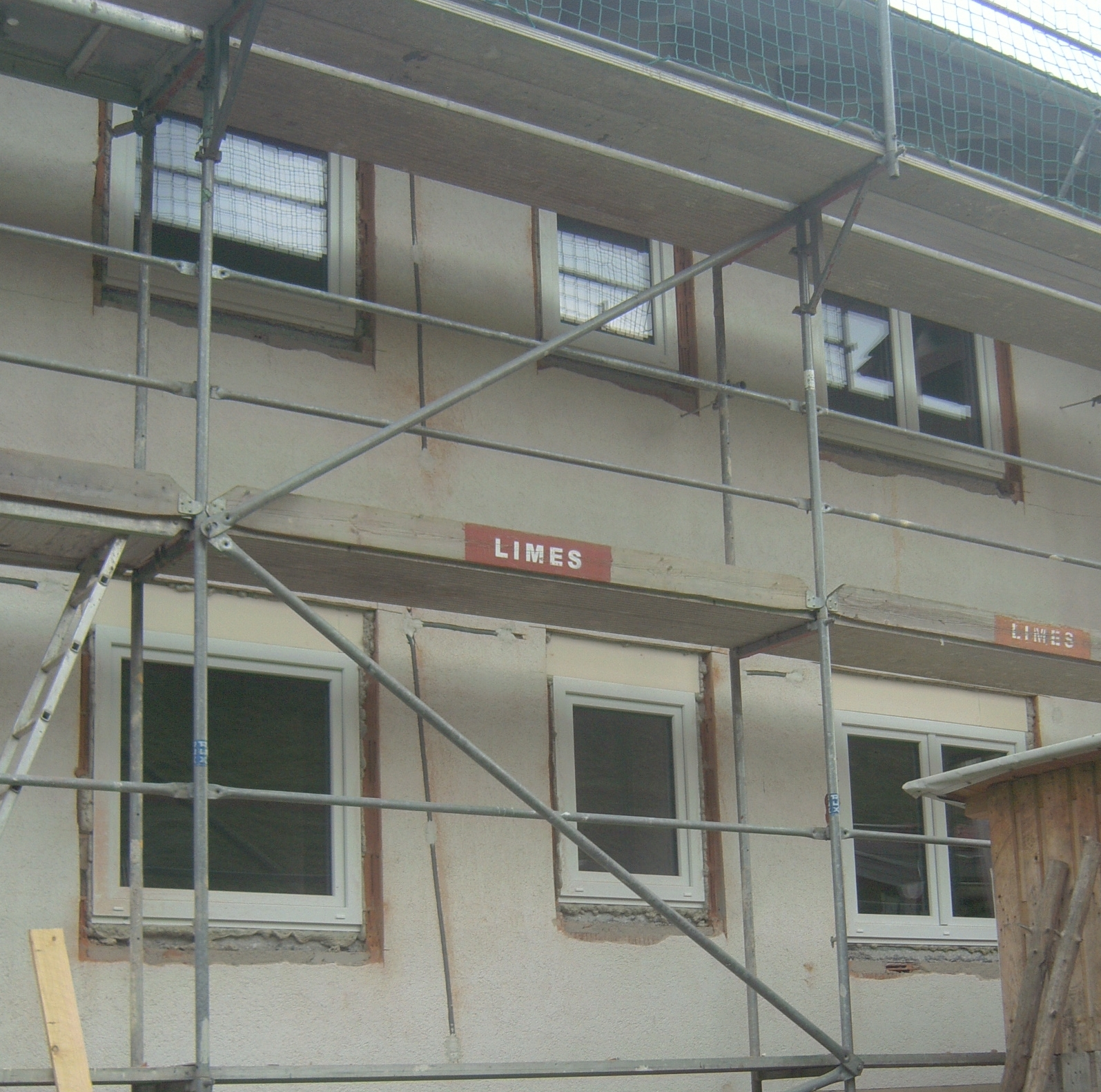

    Der Fenstereinbauer musste die Betonfensterbänke abschneiden und links und rechts an den Leibungen je eine Ecke einschneiden.(Die abgeflexten Betonfensterbänke ließ er aus dem 2ten Stock auf die fertige Perimeterdämmung fallen). In die eingeschnittenen Ecken kam bei den neuen Fenstern je ein Stück "Stxxxpor".
    Die neuen Fenster die getauscht wurden stehen unten 2-3 cm tief auf den (alten) Innenfensterbänken auf.
    (Der Fenstereinbauer hatte vergessen dass die Innenfensterbänke getauscht werden sollten)
    (Auch hatte er vergessen, dass die Fenster in der Gästetoilette getönt sein sollten)
    Mechanisch befestigt sind die neuen Fenster nur in den seitlichen Leibungen.

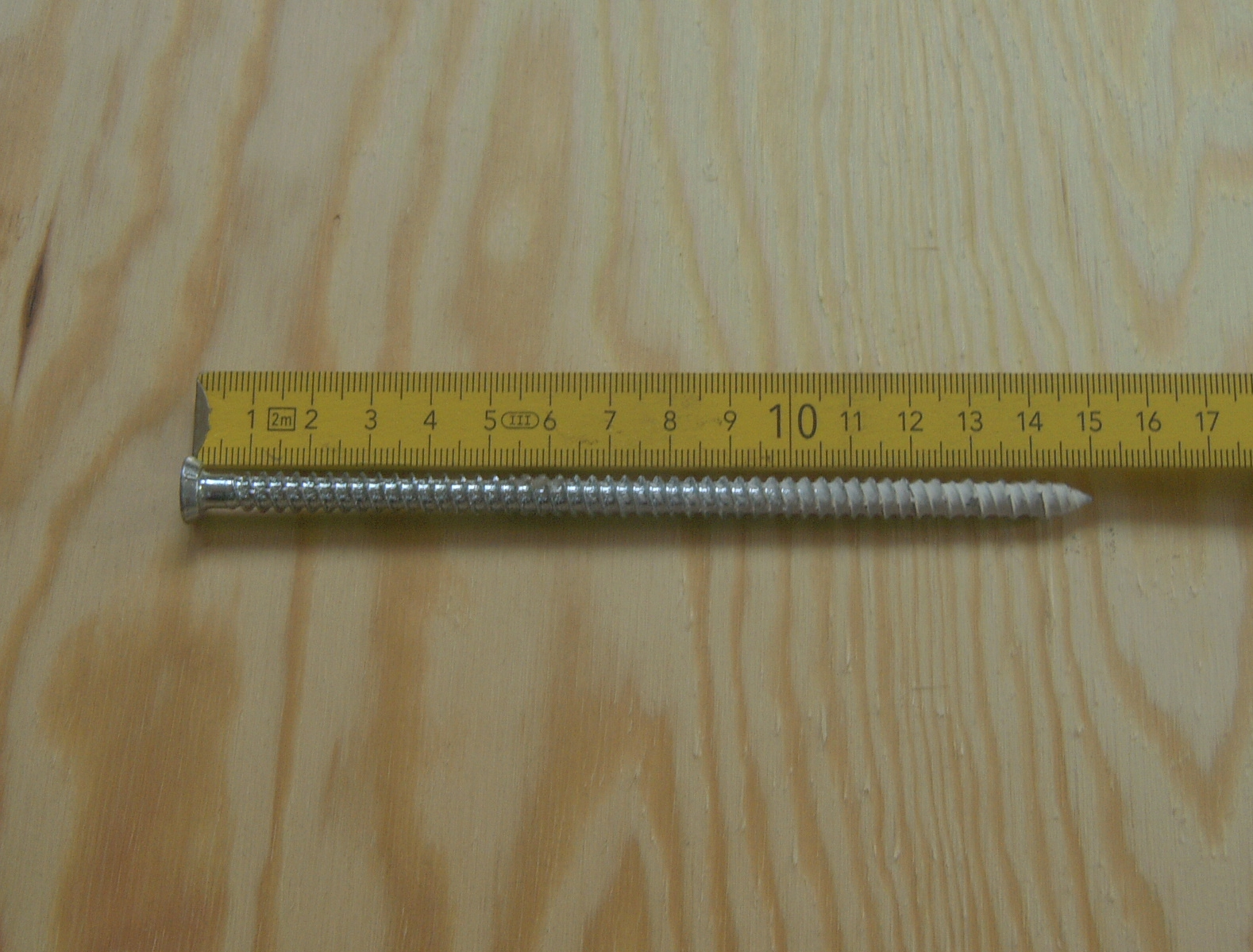

    Das nächste Bild zeigt eine Befestigungsschraube, Hersteller und Typ momentan nicht bekannt.
    Diese Schraube habe ich an einem neu geschaffenen Fenster aus dem Yxxong gedreht. Als ich feststellte, dass diese Schraube nicht zog habe ich alle Yxxongschrauben kontrolliert, keine hat richtigen Zug.
    Zweite Frage, ist diese Schraube für Yxxong zugelassen?

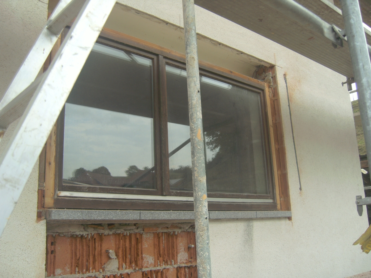

    Als ich dann die Schrauben an den bestehenden, in Poroton von1980, befestigten Fenstern kontrollierte, musste ich feststellen, dass auch einige Schrauben nicht zogen. Es sind die selben Schrauben.
    Dritte Frage, ist diese Schraube für den Poroton zugelassen?

    Ziemlich an allen Fenstern löst sich die innere Abdichtung mehr oder weniger.
    Als Dämmschicht ist PUschaum eingebracht.
    Die stellt wohl ein offensichtlicher Mangel dar.
    Meine vierte Frage ist aber die äußere Abdichtung. Wie bereits beschrieben musste der Gipser in die eingeschnittenen Ecken ein Stück "Styxxpor" kleben, über die dann die Mineralwolle geklebt wurde. Die Dämmung überdeckt den Blendrahmen mit Rollladenscheine um circa 1-1,5 cm. Es sind Anputzleisten angebracht, ab nicht bekannt welche.
    Hätte der Fenstereinbauer trotzdem, nach RAL, eine äußere Abdichtung einbauen müssen?

    3.diese Rahmenschrauben sind zugelassen auch für Poroton ob voll oder gelocht sofern es sich um zum Beispiel um Fischer Rahmenschrauben handelt
    Die fischer Fensterrahmenschraube ist die Spezialschraube (bis 302 mm Länge) für die wirtschaftliche Montage von Fensterrahmen ohne Dübel. Die Ausführungen mit Flachkopf oder Zylinderkopf sind für alle gängigen Werkstoffe der Fensterrahmen geeignet. Das ift Rosenheim bestätigt eine besondere Eignung zur Befestigung von Kunststofffenstern im Ziegelmauerwerk. Die Schraube wird nach dem Bohren direkt in Voll- und Lochbaustoffe eingedreht. Das Hoch-Tief-Gewinde an der Schraubenspitze sowie die Fräsrippen reduzieren das Eindrehmoment und ermöglichen eine kräfteschonende Montage. Das durchgehende Spezialgewinde verhindert das Heranziehen des Fensterrahmens gegen den Untergrund. Damit wird dieser zug- und spannungsfrei im Baustoff befestigt.
    Und nein der PU hält das Fenster nicht, vermutlich ist die Schraube zu kurz und zu gross vorgebohrt, obwohl bei Poroton je nach Stein, gar keine vorbohren notwendig wäre...
    Ansonsten @1958kos fragen der hat vllt die Schraublänge im Kopf für die Elemente und den Stein ca sollten doch eher 240er sein?

    Schraube sieht so aus als ob sie nur auf den letzten 5 cm gebissen hat.
    Würde mal eine 5 cm längere versuchen.
    532943 beim Fischer FFS 7,5 x 202

    Das Datenblatt für die Schrauben habe ich angefordert. Die Schraube geht circa 9 cm in den Yxxng. Mann kann die, schon anliegenden, Schrauben einfach weiterdrehen. Das ist doch so nicht richtig?
    Ich habe auch die Datenblätter für die Dichtstoffe angefordert, inzwischen eigentlich für alles. Muss die äußere Dichtungsebene auch ausgeführt werden wenn das Haus später ein WDVS erhält?

    Bei sachgerechten WDVS Anschluss, übernimmt dieses System, die schlagregendichte Ausbildung

    Die Innere Abdichtung fehlt gänzlich, wenn er tatsächlich nicht die Fensterleibung abgestemmt und neugeputzt hat. Auch muss diese ja fehlen wenn noch das alte Fensterbrett vorhanden ist.
    Ob die Schrauben auch für Porenbeton geeignet sind sagt Dir der Hersteller.

    Der Gedanke, dass die Abdichtung nicht korekt sein kann solange die Innenfensterbank nicht demontiert war, ist mir auch schon gekommen.
    Die Innenfensterbänke sollten ursprünglich auch alle erneuert werden, aber auch diese hatte der Fenstereinbauer vergessen.
