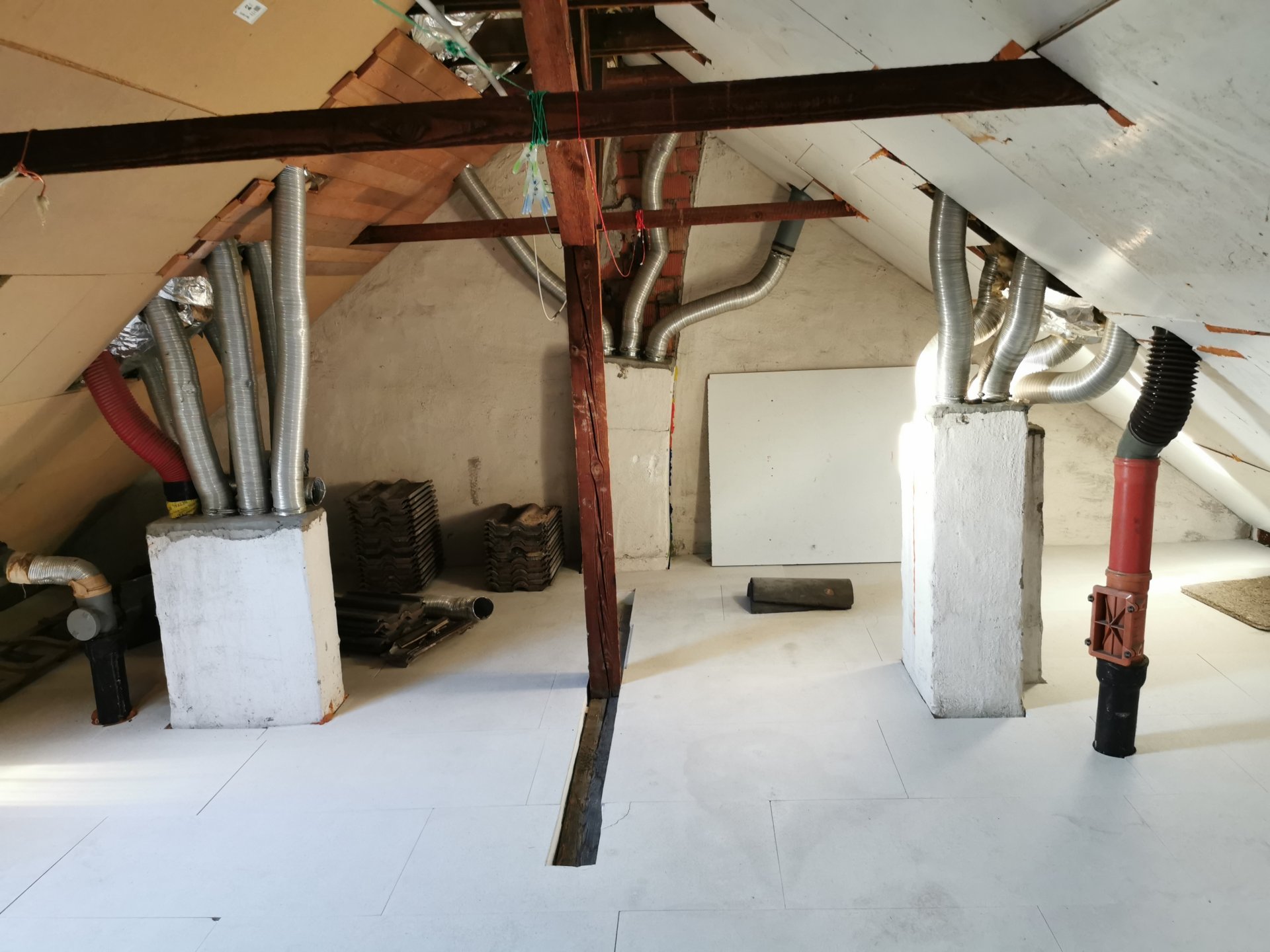

    Ich habe einen Dachboden in einem Mehrfamilienhaus, bei dem einige Fallrohre durch das Dach entlüftet werden.
    Im Anhang sieht man, wie das aktuell aussieht.
    Da ich den Raum in Wohnraum umwandeln will, überlege ich gerade, wie ich das am geschicktesten angehe.
    Am liebsten würde ich die Entlüftungen jeweils weiter nach Außen führen um Sie hinter einem Drempel verschwinden zu lassen.
    Ich weiß leider nicht, ob sowas zulässig ist, oder ob die Entlüftungen immer senkrecht verlaufen müssen. Sonst hätte ich als Laie gedacht, dass ich sie unterhalb der Bodendielen per 87° Bogen umlenken kann um dann hinter dem noch nicht vorhandenen Drempel durchs Dach zu gehen. Alsop damit Sie nicht so mitten im Raum sind.
    Ist sowas zulässig?
    Außerdem meine ich irgendwo gelesen zu haben, dass man Entlüftungen zusammenführen kann um Dachdurchführungen zu sparen. Ist das korrekt?

    Ja, kannst Du machen, nur sollte der waagerechte Teil ein ganz kleines Gefälle haben, damit Kondensat und evtl.Regenwasser in Richtung Fallrohr abfließen kann. Reinigungsöffnungen sind in der Lüftungsleitung nicht notwendig.
    Auch das kannst Du problemlos machen. Wäre aber im gezeigten Bild nicht ratsam. Lieber auf kurzem Wege nach draußen.
    Viel Erfolg. Dann hast Du ja ein schönes Projekt für Neue Jahr.
    Was machen die ganzen Flexrohre aus den Schornsteinstümpfen?

    Ich zähle hier mindestens 15 Durchführungen in Durchmessern ähnlich DN90 oder DN110 :)
    wichtig wäre erstmal zu wissen ob das alles Abwasser ist oder ob an den Kamin Resten Wärmeerzeuger angeschlossen sind !
    das dach kam wohl mal neu und dann wurde der Rest „Bauseits“ erledigt.
    mindestens eine Strang Entlüftung in vollem Durchmesser ist vorgeschrieben, auch wenn es mittlerweile wohl für EFH in manchen BL ausnehmen gibt, ist das immer sinnvoll.
    Das scheint mir ja ein MFH zu sein also finde doch erstmal raus was Kamine sind und was Abwasser.
    die Reinigungsöffnung mit KG Rohr is auch kurios man könnte meinen da hat jemand Reste aus dem Keller verarbeitet.
    notwendig ist die an dieser Stelle sicher nicht, wer will denn schon eine Verstopfung von der Stelle behandeln die vermutlich am weitesten von der Verstopfung entfernt ist.
    Ganz sicher kann man hier einiges vereinfachen und zusammenführen.
    ideal wäre wenn du schon den Grundriss / Skizze deines Ausbaus hast , dann kann man etwas passendes empfehlen.
    Unter der innen Beplankung des Dachs könnten dich noch Überraschungen erwarten, aber vermutlich willst du die eh neu machen ?
    wo ist wie gedämmt bzw. wo soll wie gedämmt werden ?
    oberste Geschossdecke bzw Dach selbst ist eine der zwei echten Vorschriften der EnEV / GEG, das musst du also sowieso machen, egal wie der Raum genutzt / beheizt wird

    Ich sehe nur zwei Fallstrangentlüftungen.
  6. #6 simon84, 02.01.2021
    23.507
    7.046
    Ich hoffe mal diese "Kamine" sind nicht mehr in Betrieb für Wärmeerzeuger sondern werden als Entlüftungen genutzt !
    Sonst hätten wir hier vermutlich ein ganz anderes Problem. Das ist doch nie und nimmer ein zugelassenes oder abnahmefähiges LAS.....
    Zum Beispiel das Anstückeln von dem HT Rohr rechts hinten im Bild am Giebel.
    Aber stimmt, Strangentlüftung links und rechts von den Gussrohren vorne im Bild sind insgesamt 2 :)

    Ich bin Rohrreiniger von Beruf und halte die Reinigungsöffnungen durch aus für sinnvoll. Zum einen kann man hier sehr gut eine Fallstrangreinigung durchführen, Zum anderen habe ich schon oft erlebt das man bei einer Verstopfung auf Grund der Rohrverlegung nicht in das Fallrohr kommt (T-Abzweige)

    Also es sind insgesamt 12 Wohneinheiten in dem Haus.
    Ich muss gestehen, dass ich das auch noch nicht so richtig geschnallt hab, was da alles oben ankommt.
    WEIL:
    Von diesen Schornsteinstümpfen habe ich nochmal 4 über den restlichen Dachboden verteilt (sieht man auf dem Foto nicht) alle mit jeweils 6 Rohren, die in Flexrohre übergehen und dann raus durchs Dach...
    Ich weiß, dass es früher noch mehr Wohnungen waren (ich glaub 18) und einige zusammengeführt wurden.
    Es gibt im Keller eine Gastherme, die für alle Wohnungen Warmwasser und Heizung macht. Die hat einen separaten Schornstein - immerhin :D
    Kein Mieter hat einen Kamin oder etwas dergleichen. Ich gehe also davon aus, dass das hier wirklich alles nur Entlüftungen sind.
    Ich lasse das mal bei nächster Gelegenheit von einem Fachmann verifizieren.
    Vielen Dank schon mal für die Info, dass man die grundsätzlich (mit leichtem Gefälle) umlenken und ggfs auch zusammenführen kann.
    Was die Dämmung des Dachbodens angeht, bin ich auch schon sehr gespannt. Da wurde auf jeden Fall viel gebastelt :D
    Ich hab gesehen, dass da Steinwolle zwischen die Sparren gestopft wurde, aber ne Dampfsperre hab ich z.B. nicht gesehen. Und dann mit irgendwelchen Holzplatten (teilweise furniert) beplankt *seufz*

    Evtl Abluft von Bad Küche etc ?
