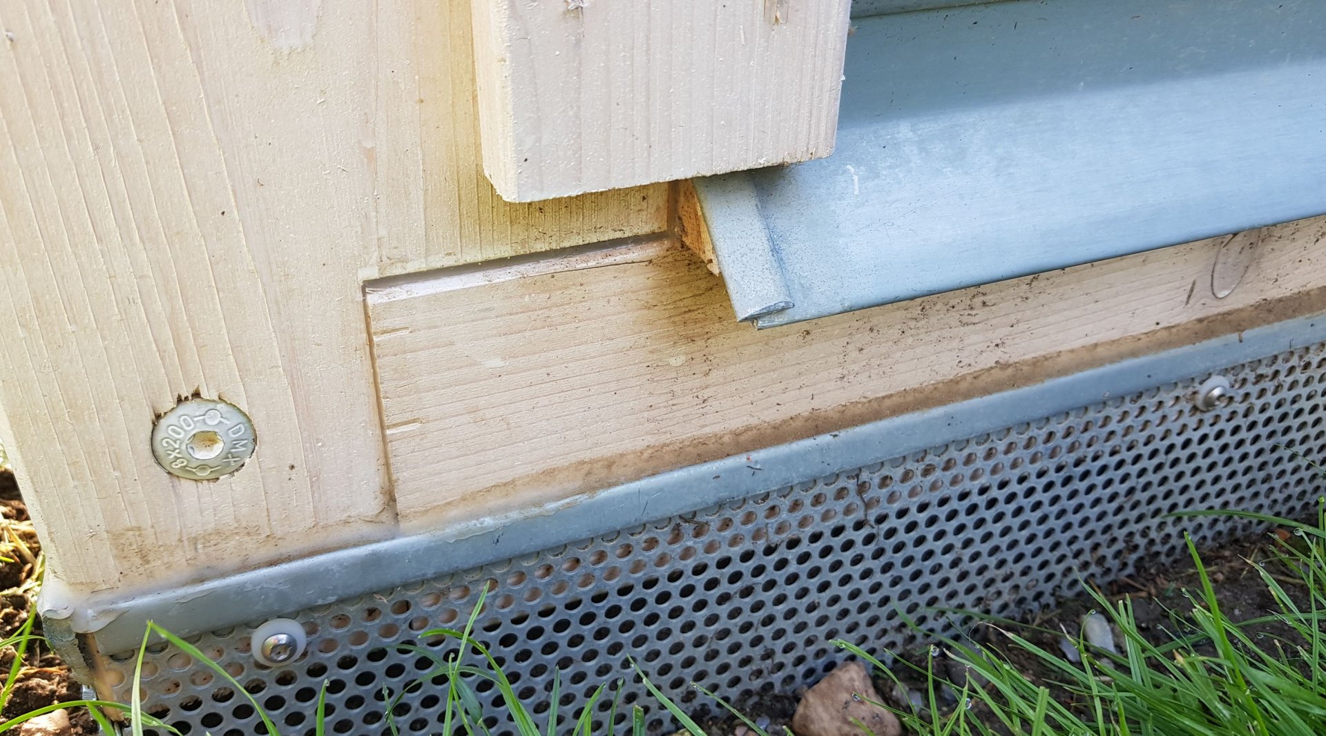

    Hallo, unsere Gartensauna soll mit Steinplatten umrahmt werden. Diese möchte ich in Kies legen, sie werden wenig belastet werden. Ich frage mich, ob ich die Platten direkt an die Sauna legen kann (über die Metallkante an das Holz) oder ob da ein Spalt bleiben muss, der mit Kies gefüllt wird? Falls direkt ans Holz, müsste dann mit Silikon abgedichtet werden?
    Vielen Dank für einen Rat.
    Rudolf

    Kies-Spalte davor machen, nicht direkt die Platten ans Holz wegen dem Spritzwasser-Schutz ( konstruktiver-Holzschutz)

    Danke für die schnelle Antwort. Wie breit müsste die Kiesspalte sein? Hatte sonst überlegt, Fugenband reinzulegen.

    so zwischen 15 und 30 cm würde ich machen..
    kommt auch auf dein Dachüberstand an.

    Alles klar. Darf der Kies direkt an das Holz oder noch etwas dazwischen?

    ist doch wieso schon das Lochblech dazwischen

    Das würde eher etwas höher werden. Habe noch mal nachgemessen, Platten direkt an die Sauna würde von der Größe der Platten am besten passen, die 15cm Kies extra wären dann wieder einiges an Zuschneiden. In dem Fall dann direkt ran und Silikon, oder?

    Ließ nochmal #2, schon vergessen?
