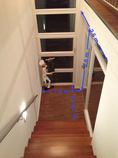

    So, wie versprochen ein Bild vom Treppenabsatz unten, wo es immer recht kalt ist, mit Maßen der Glastüre:

    Der Bereich hat sicherlich eine hohe spezifische Heizlast. Wenn da keine Heizfläche vorhanden ist, dann ist verständlich, warum es dort "kalt" ist.
    Eine Wandheizung würde die Treppenbreite noch einmal deutlich reduzieren. Am einfachsten wäre hier wohl ein Heizkörper.

    Ok, danke für den Tip. Etwa in der Ecke auf dem Bild links zu sehen, ist in der Etage darunter das bereits verlegte Heizungsrohr. Was ich also anbringe, ist einerlei. Aber auch ein Heizkörper trägt ordentlich auf an so einer Wand. Wenn ich die hier bereits installierten Heizkörper nehme, dann stehen die schmalsten trotzdem insgesamt etwa 10cm von der Wand ab. Eine Wandheizung dürfte doch inkl. Putz nicht mehr als etwa 6cm ergeben. Ein Heizkörper direkt vor das unterste Fenster ist ebenfalls schwierig, da er einerseits dann das Fenster ungüngstig verdecken würde und man nicht mehr ordentlich zum Putzen drankommt und weiter von dem Fenster weg setzen geht nicht, da er dann im Weg steht, wenn man von der Türe rauskommt.
    Ich habe mir in dem Bereich an Wandheizung auch nicht vorgestellt, dass die komplette Wand links verwendet werden würde.
    Ich dachte mir bzgl. Heizkörper an der Stelle zwei Vasco Cocos Sigma überienander anzubringen. Die Optik spielt dort schon eine große Rolle. Da dürfe ne Wandheizung wahrscheinlich sogar günstiger sein.

    Es gibt auch schlanke, dafür aber hohe, Heizkörper. Man muss sich halt anschauen, was an der Stelle auch optisch passt.
