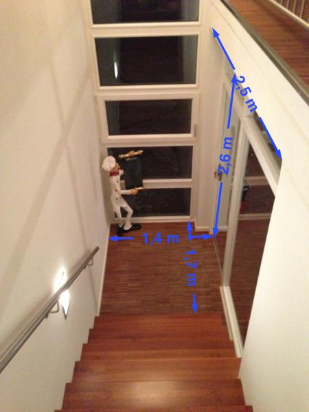

Diskutiere Umrüsten von Heizkörpern auf Wandheizung möglich? im Heizung 2 Forum im Bereich Haustechnik; Der Galeriebereich hat sogar nur 1,1kW Heizlast. Das ist weniger als andere vom Luftvolumen kleinere Räume. Das sollte man ganz gut abdecken...

    Dafür bräuchte man schon ordentlich Wandfläche, das bedeutet Aufwand. Ob man den zusätzliche Aufbau über die komplette Fläche "verkraften" kann, das musst Du entscheiden. Ich könnte mir vorstellen, dass ein schlanker hoher Heizkörper unten links an der Wand weniger auffällt, weil die Treppenbreite nicht beeinflusst wird. Aber ich muss zugeben, dass Ästhetik nicht so mein Ding ist. Ich denke da oftmals zu technisch.

    Ich denke im Moment folgendermaßen:
    Von oben betrachtet, bringe ich an der Wand rechts mit den ganzen Türen komplett eine Wandheizung an. Hat den Vorteil, dass dort angenehme Strahlungswärme vorherrscht und ich leicht in jedes Zimmer komme von einem zentralen Heizkreisverteiler im Flur. Dazu unten an der Treppe einen schlanken hohen Heizkörper mit einer Leistung, die sich addiert mit der Wandheizung eben dann bei etwa 1,1kW bewegt. Gerechnet natürlich auf FBH-Vorlauftemperatur.
    Macht das Sinn?

    Kann man machen. Mir wäre das zuviel Arbeit für das zu erwartende Ergebnis. Viel Spaß auch mit den Türzargen wenn Du an der Wand 6cm o.ä. auftragen willst.
    Eine Flächenheizung wäre sicherlich von Vorteil, keine Frage. Das mit der Strahlungswärme bei FBH Temperatur solltest Du aber nicht überbewerten. Hatte ich gerade in einem anderen thread beschrieben.

    Bei den Zargen bin ich wirklich an Grübeln, ob und wenn ja wie man das optisch passend umsetzen könnte.

    So, ich bin mal wieder hier und habe eine Menge gelernt und gebastelt (im übertragenen Sinne das mit dem gebastelt). Wandheizung ist ja, wie hier schon erwähnt, grundsätzlich möglich, aber doch ein sehr großer Aufwand und zwar nicht nur im Hinblick auf die Kosten.
    Ich bleibe aber mal bei dem Thema und spinne es ein wenig weiter. Heute hatte ich einen Vor-Ort-Termin mit meinem bevorzugten Heizungsbauer und sein Vorschlag als Alternative ist ein Jaga DBE Heizkörper gewesen.
    Seine Aussage war, dass meine aktuelle Installation ideale Voraussetzungen für diese Heizkörper bietet und der Arbeitsaufwand minimal ist, diese zu tauschen. Demzufolge ist der Preis auch relativ gesehen gering. Die Heizkörper selbst sind natürlich kein Schnäppchen, haben aber auch Kühlfunktion, was bei einigen der Zimmer im Sommer evtl. schon einiges bringen kann und wenn es nur zwei oder drei Grad sind.
    Da ich aufgrund meiner Hausbussysteminstallation an fast jedem Heizkörper bereits Stromanschluß habe, muss ich hier auch nur noch an insgesamt drei Stellen eine kurze Verbindung schaffen. Die restlichen Heizkörper haben direkt dahinter bereits Stromanschluß. Somit stellt sich hier auch keine Schmutzfrage.
    Wie wäre denn eure Einschätzung dieser Sachlage?

    Ein Wort hierzu wollte ich ebenfalls noch verlieren. Ebenfalls heute wurde entschieden, dass unten quer vor das Fenster ein schmaler niedriger Standheizkörper installiert wird, der genau vor das Fenster passt. Das Rohr kommt von unten durch den Boden. Die Rohrführung ist dort einigermaßen einfach zu bewerkstelligen.
    Der vorgeschlagene Typ ist: Jaga Mini DBE Höhe 28cm, Tiefe 13cm, Länge 101cm und 422W bei 35/30 bzw. 1013 bei 55/45.
