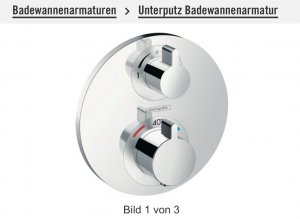

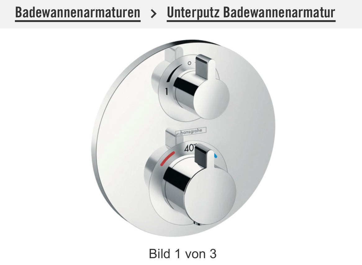

    Ok, dann brauche ich wohl ein Thermostat. So was oder?
    15758000

    Nö, Du brauchst mehr Wasser und das macht kein Thermostat.

    15743000 Hansgrohe sollte auch gehen, Kann hier leider keine Links einfügen.

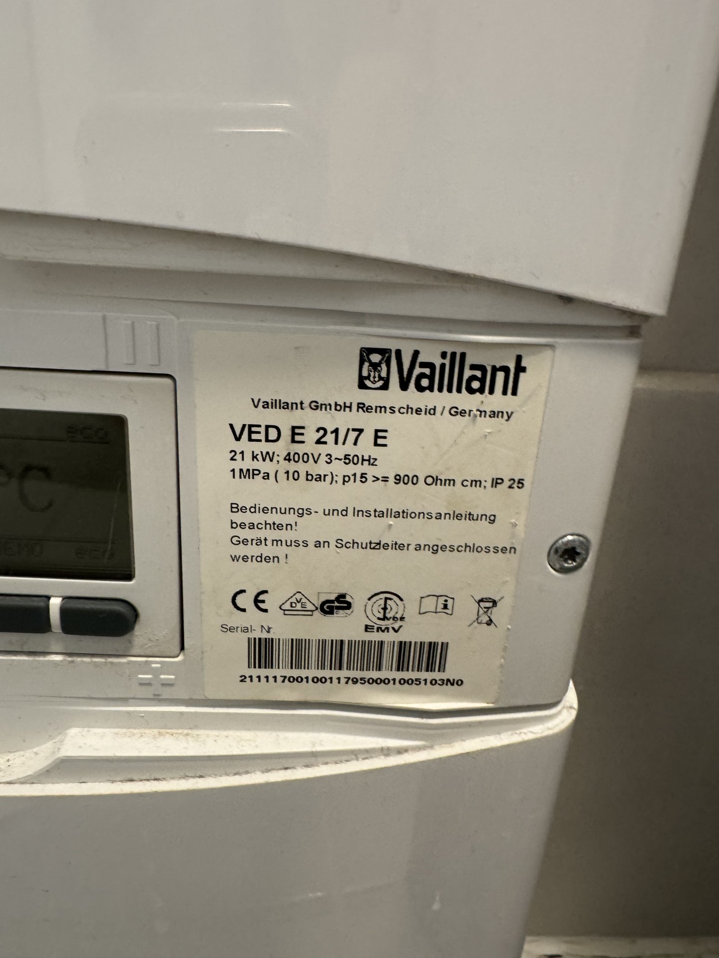

    Was für einen Durchlauferhitzer hast du denn ?

    Du begreifst nicht, dass kein Temperaturregler Dein Problem ist, sondern die zu geringe Schüttleistung des DLE.
    Wenn Du ernsthaft nach Antworten suchst, teilst Du uns mit, welche Rainshower und welchen DLE Du verheiraten willst.

  14. #14 simon84, 28.01.2025
    22.632
    6.553
    Der schafft leider nur 7 Liter pro Minute
    die regenwaldduschen fangen so ab ca 15 Liter pro Minute an
    Du brauchst eine Wasser Sparbrause
