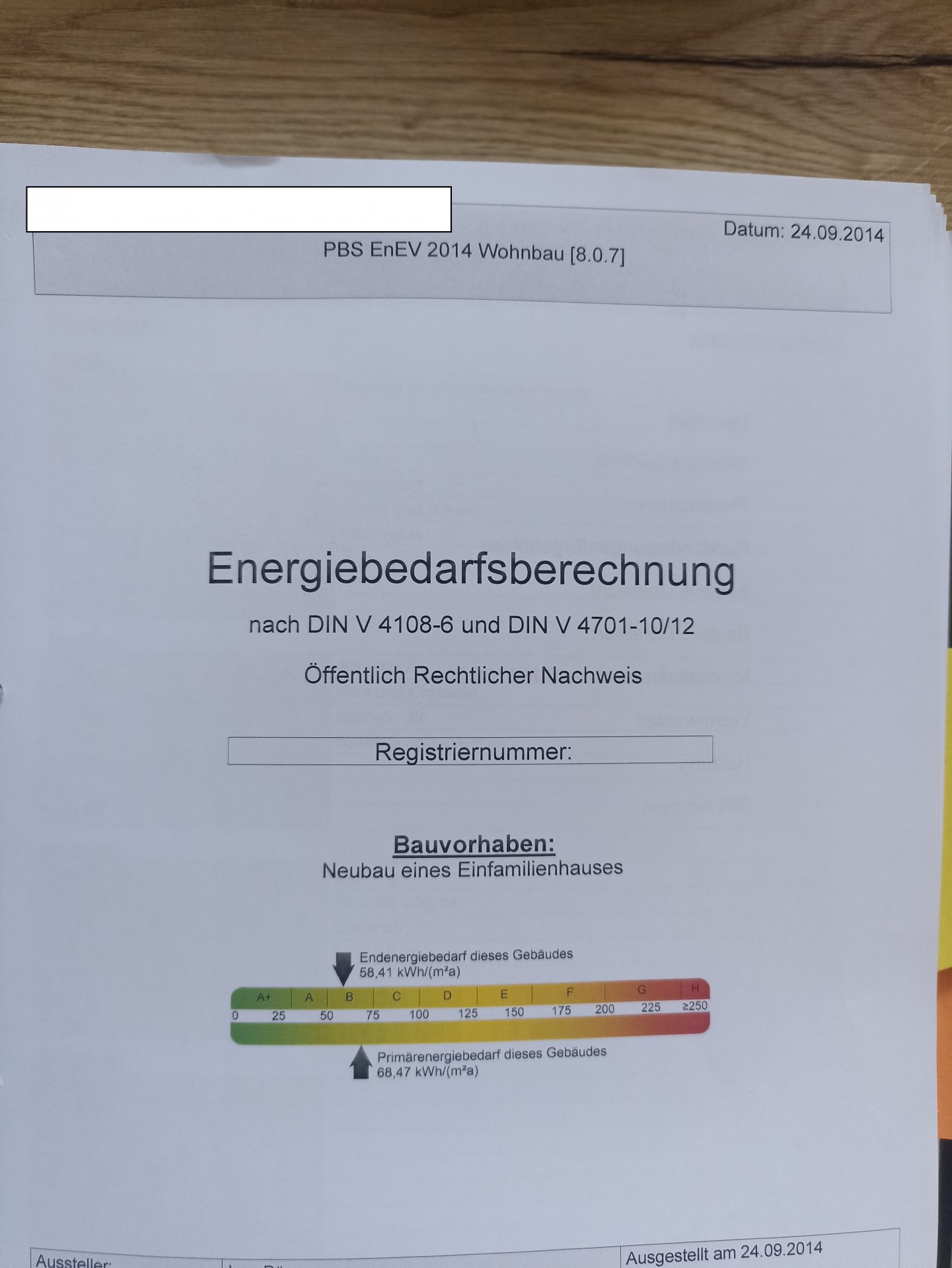

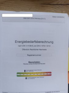

    danke für eure Antworten.
    Das Haus hat 133m², jedoch alles recht offen. Vielleicht heize ich auch einfach falsch. An der Heizung haben wir für Tagsüber 21° und für nachts 17° eingestellt. Am liebsten wäre es mir (und dann rechnet es sich auch richtig), wenn man über die PV-Anlage auch das E-Auto laden könnte, denn:
    Verbrauch Strom:4000kWh
    Verbrauch E-Auto: 3000kWh
    Passt doch dann in Summe gut mit einer 6kWp Anlage oder? Problematisch ist allerdings, dass das E-Auto, wenn es dann lädt, 11kW aus dem Netz zieht; da kommt dann vermutlich nicht viel an vom Sonnenstrom, selbst wenn die PV-Anlage läuft.
    Baujahr: 2014
    Ich bin nicht sicher, ob mein Anhang auch der Energieausweis ist. Sind das die Infos, die weiterhelfen?
    Okay, dann habe ich mich falsch ausgedrückt :-D Wirtschaftlich soll das Ganze sein. Ich möchte keine Umbauten, die sich nicht finanziell irgendwann lohnen.
    Insbesondere den Strom einer PV-Anlage ins E-Auto zu bekommen, halte ich für schwierig. Zumindest wenn man ohne Speicher auskommen möchte...es sei denn, ein Speicher + Energiemanager und was man dann alles noch braucht rechnet sich irgendwie, aber das Gefühl habe ich irgendwie nicht. Lasse mich aber gerne belehren :-)
  7. #7 simon84, 16.05.2022
    23.393
    6.973
    Super, danke, das hilft schon mal sehr.
    Ich gehe davon aus, dass du eine FBH hast ? Richtig ?
    Generell wird sich eine PV Anlage bei hohem Eigenbedarf je nach Ladeverhalten (tagsüber laden / Homeoffice möglich?) und steuerlicher Gestaltung schnell lohnen.
    Eine WP wird auch funktionieren, aber wie gesagt, eine erst 5 Jahre alte Gastherme hat noch eine sehr lange Restlebensdauer, das müsstest du eigentlich gegenrechnen.
