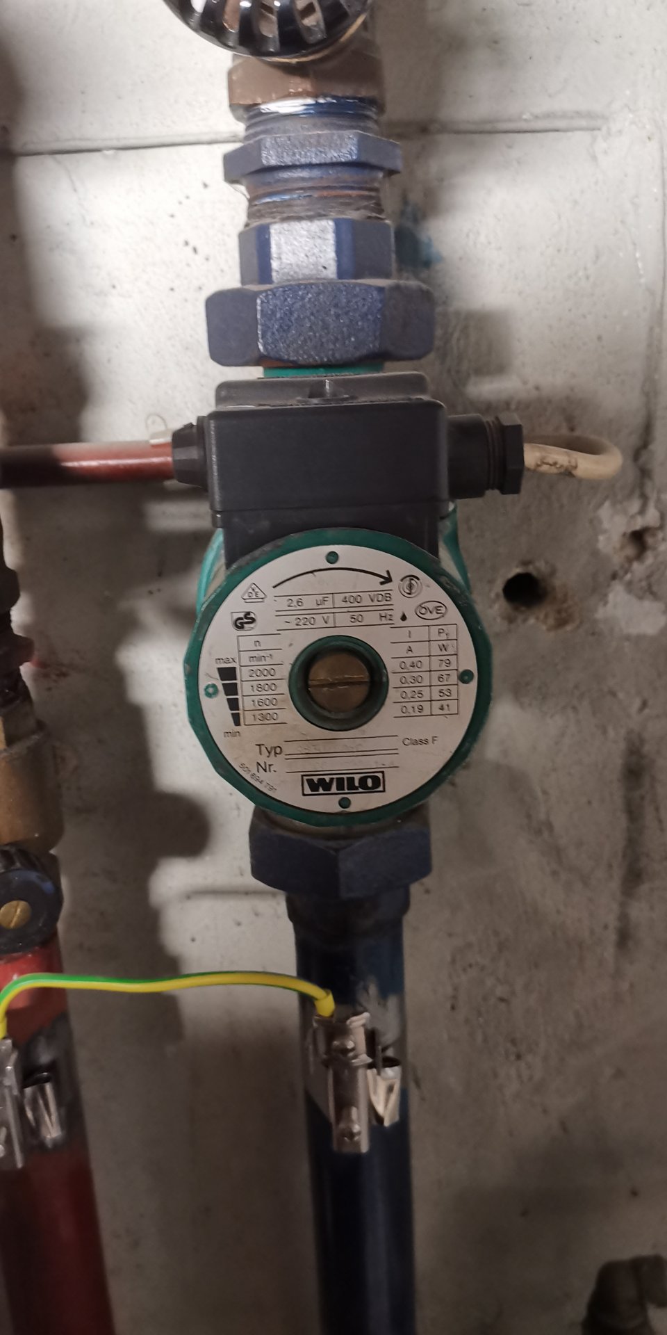

    Da meine Umwälzpumpe von der Heizung langsam ihren Geist aufgibt in dem sie Ziemliche Geräusche macht, man sie nicht mehr einstellen kann und ziemlich veraltet ist, wollte ich mal fragen welche Pumpen ihr mir empfehlen könnt.
    Habe schon einige gefunden.

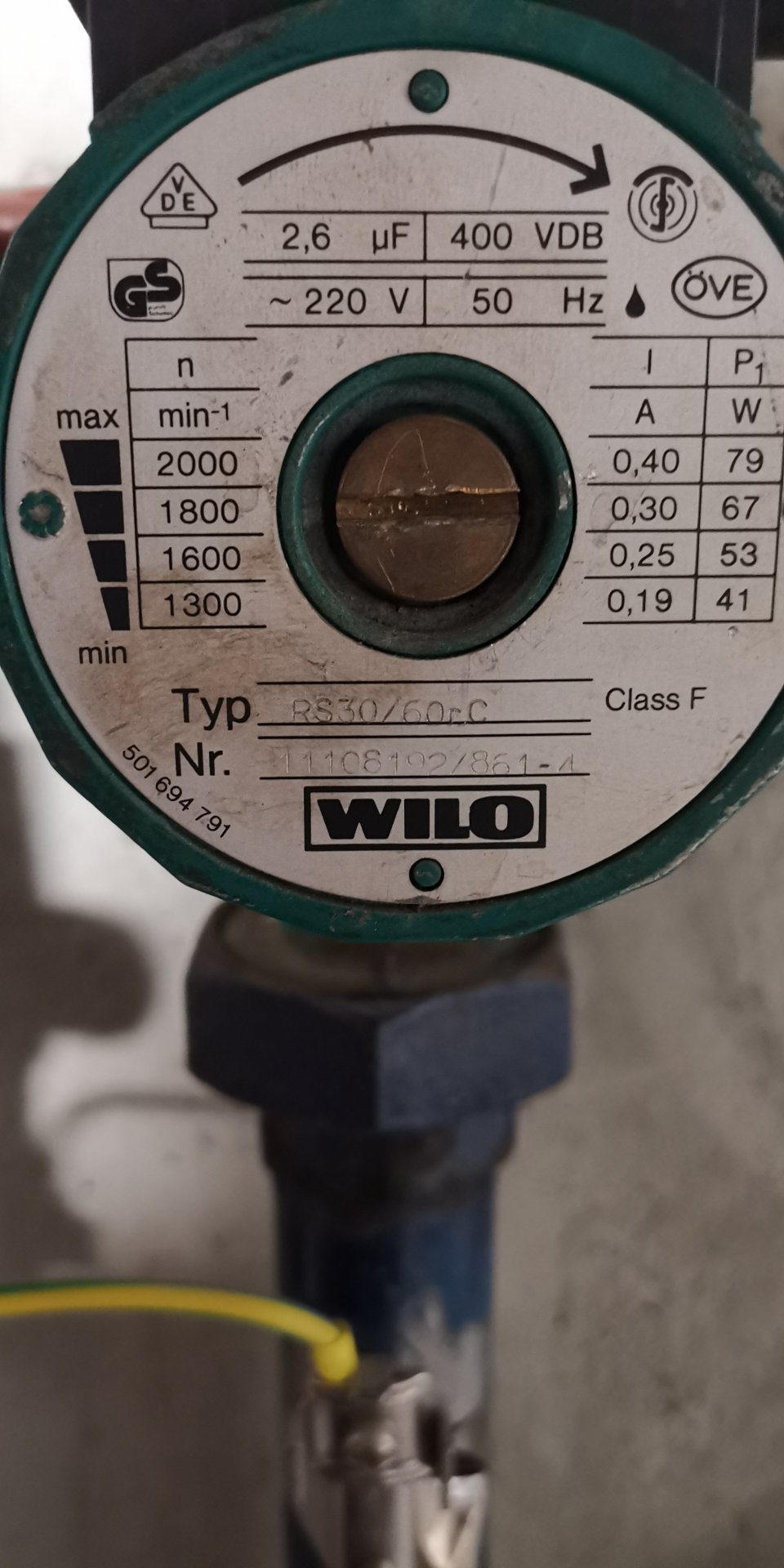

    Meine alte Pumpe war eine Wilo RS30/60RSC.
    Würde dabei auf einer Yonos PICO plus 30/1-4 umsteigen. Passt das von der Leistung? Laut den Datenblätter passt es schonmal von den Angaben der Maße.
    Was meint ihr?
    Anbei ein Bild meiner alten Pumpe.
    Mfg Stegge

    Die alte hat 6m h und ça 4 m³ als Q die PICO 4 m h und Q so um die 2,5 rum - @Fred Astair sollte das aber genau wissen, insofern passt das nicht ganz m. W.

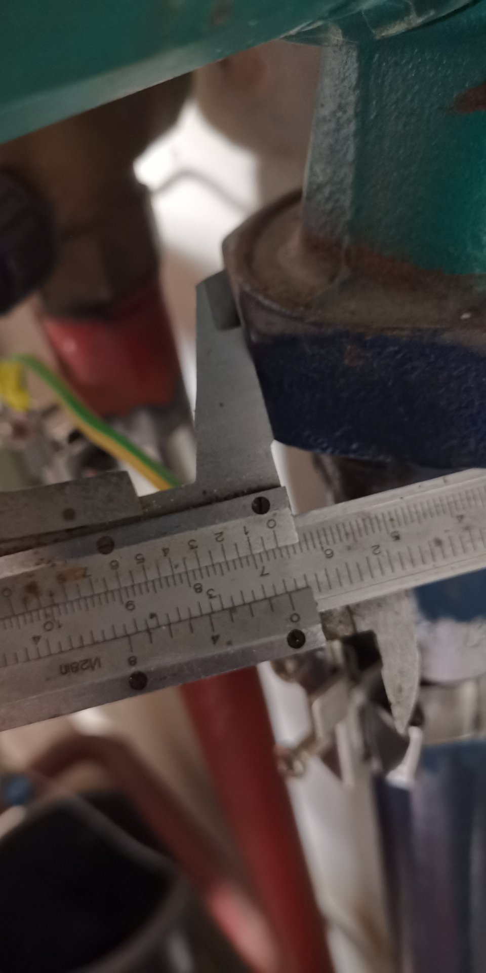

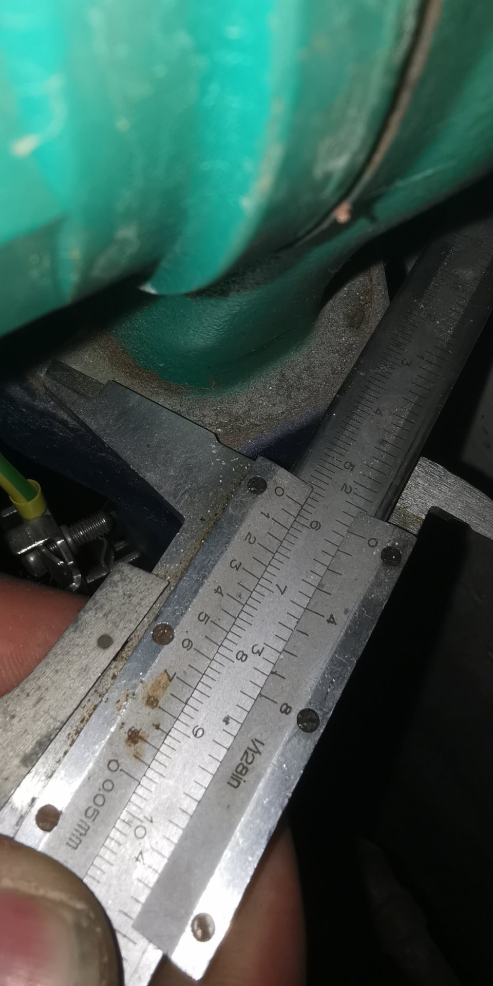

    Habe hier ein Bild mit +- mit den mm wie gross der Anschluss der Heizungleitungen an der Pumpe ist. Ich tu die mal im Anhang.
    Nein es ist keine Fussbodenheizung verbaut. Nur normale Heizkörper.
    Insgesamt 10 heizkörper an einem grossen heizstrang. Von dem geht es in einem T zu immer den jeweils 5 heizkörper. Ist halt ein Altbau.
    Habe 2 Geschosse. 4 heizkörper in dem oberen und 6 auf dem Erdgeschoss.

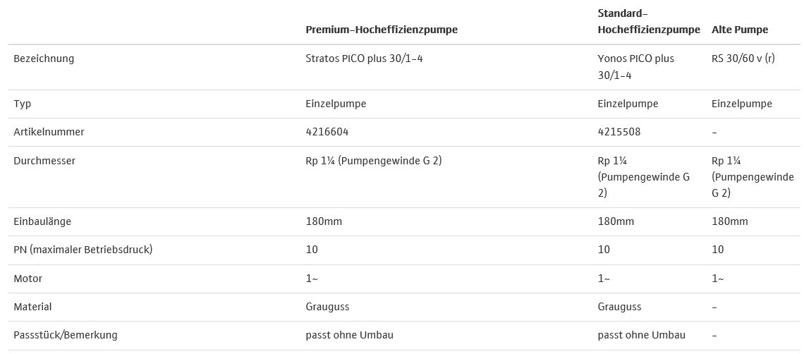

    Heute eine Antwort von Wilo bekommen :
    vielen Dank für Ihre Anfrage.
    Folgenden Austausch können Sie durch Ihren Installateur durchführen lassen:
    Bild im Anhang.
    Die von uns und Ihnen vorgeschlagene(n) Pumpe(n) passen 1zu1. Eine stärkere, wie die 1-6 würde von den Maßen auch passen. Ob es aber Sinn macht, besprechen Sie bitte mit Ihrem Installateur. Eine stärkere Pumpe würde u.U. mehr Energie verbrauchen und Fließgeräusche produzieren.
    Freundliche Grüße
