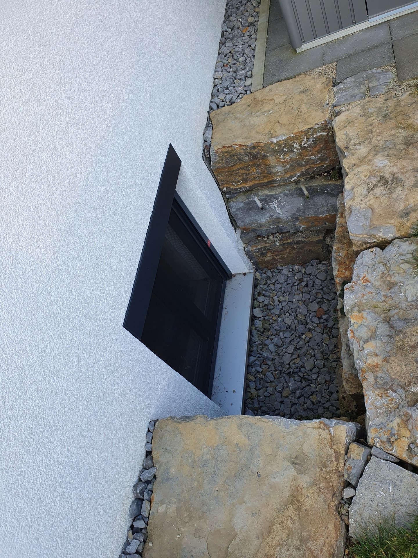

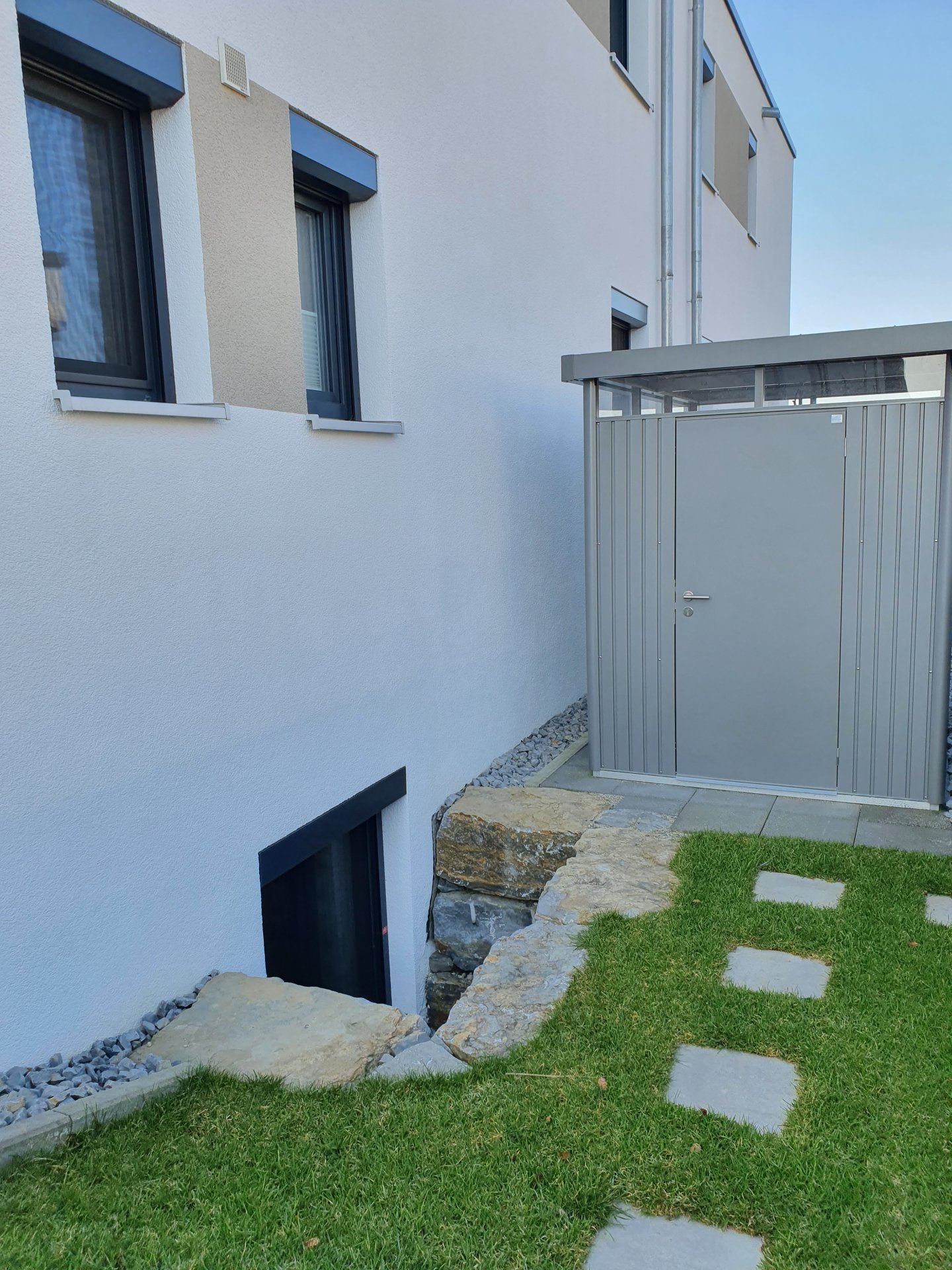

    Hallo liebe Forengemeinde,
    wir haben 2018 eine Doppelhaushälfte in BW vom Bauträger neu bauen lassen. Die Gestaltung der Außenanlage war bis auf Rohplanie und Zugangsweg, Zufahrt zur Garage und Terrasse nicht im Kaufvertrag enthalten.
    Wir haben im Keller ein vollwertigen Wohnraum mit einem Lichthof der Grundfläche 1,6 x 0,8 und 1,1 m Tiefe vom umliegenden Boden. Der Lichthof wurde mit Natursteinen modelliert. Reinfallen ist bei der Größe auf jeden Fall möglich.
    Unser Bauträger hat nun keine Umwehrung für diesen Lichthof vorgesehen, also auch kein Wort davon im Kaufvertrag.
    Ist das aber nicht nach Landesbauordnung in BW Pflicht?
    Oder ist das Sache des Käufers, wenn die Gestaltung der Außenanlage kein Bestandteil des Kaufvertrages ist?
    Hat dazu schon jemand in ähnlicher Situation Erfahrung gemacht?
    Vielen Dank!

    Ich werde schon was hinmachen. Das Risiko reinzufallen ist einfach zu groß.
    Die Frage ist nur, wer ist hier prinzipiell in der Pflicht ? Der Bauträger oder der Käufer?

    Naja, der Lichthof wurde vom Bauträger gesetzt, muss er ihn dann nicht auch absichern? Vom Bauträger installierte Fenster im OG haben ja auch eine Absturzsicherung....

    Tiefer als 1 Meter liegende Lichtschächte ind idR. zu umwehren oder abzudecken. Die Frage ist, ob die angrenzende Fläche hier im allgemeinen zum Begehen bestimmt ist. Beete, Rasen etc. sind das m.E. immer.
    Hinweis dazu in Musterbauordnung §38 (1) 1, (1) 7 und (2)
    MBO §38
    (1) In, an und auf baulichen Anlagen sind zu umwehren oder mit Brüstungen zu versehen:
    1. Flächen, die im Allgemeinen zum Begehen bestimmt sind und unmittelbar an mehr als 1 m tiefer liegende Flächen angrenzen; dies gilt nicht, wenn die Umwehrung dem Zeck der Flächen widerspricht,
    7. Kellerlichtschächte und Betriebsschächte, die an Verkehrsflächen liegen, wenn sie nicht verkehrssicher abgedeckt sind.
    (2) In Verkehrsflächen liegende Kellerlichtschächte und Betriebsschächte sind in Höhe der Verkehrsfläche verkehrssicher abzudecken.
    An und in Verkehrsflächen liegende Abdeckungen müssen gegen unbefugtes Abheben gesichert sein. Fenster, die unmittelbar an Treppen liegen und deren Brüstung unter der notwendigen Umwehrungshöhe liegen, sind zu sichern.

    Ich würde da 4-5 größere Blumenpötte hinstellen.
    Geländer sieht bei dem winzigen Loch doch kagge aus...

    Ich werde den Bauträger mal darauf ansprechen. Andere Fluchtwege im Keller gibt's gleich mehrere. Dort ist aber jeweils ein Lichtschacht mit jeweils einem Gitter vorgesehen.
    Kennt jemand eine ansprechend ausschauende Abdeckung eines solchen Lichthofes, die nicht aus Glas besteht? Also dann zwangsläufig ein Gitter!? Ein Geländer scheint mir tatsächlich bei der Größe etwas komisch. Blumenkübel möchte ich eigentlich nicht aufstellen, da dann in dem Wohnraum fast nichts mehr an Licht ankommt.

    Als Bauträger würde ich den Durchgang zwischen Fertiggarage und Haus durch einen Zaun schließen und für den Lichthof eine Beetumpflanzung planerisch festlegen, die natürlich als Außenanlage vom Bauherrn zu erbringen ist, dann tritt niemand mehr in die Grube wenn dort Rosenbüsche stehen und kein Verkehrsweg mehr unmittelbar an diesem Lichtschacht entlang führt.

    Oder noch 10 cm Kies reinschütten. Vielleicht geht das noch bis Oberkante Fensterrahmen :)
