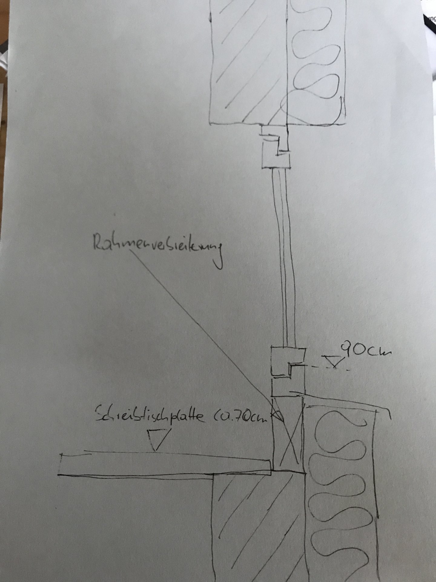

    bei unsrem geplanten Haus würde ich gerne meine Schreibtischplatte in die Fensterlaibung laufen lassen und aus Kosten und optischen Gründen auf eine Absturzsicherung verzichten.
    Die für mich angenehme Schreibtischhöhe (OK Schreibtischplatte) beträgt 72cm (etwas niedriger als Standard).
    Laut LBO NRW § 38 (3) gilt „Fensterbrüstungen von Flächen mit einer Absturzhöhe bis zu 12 m müssen mindestens 0,80 m, von Flächen mit mehr als 12 m Absturzhöhe mindestens 0,90 m hoch sein.“.
    Das Fenster hat eine Absturzhöhe von unter 12 Meter.
    Leider steht dort nicht wie die Brüstungshöhe berechnet wird. Ich vermute mal von OK Fußboden aber bis wohin? Oberkannte Fensterbank / Schreibtischplatte? Oder Oberkannte des unteren Fensterahmens? Weiß das jemand?
    Bitte keine Diskussion über Sicherheitsaspekte im allgemeinen (Kind klettert auf Schreibtisch o.ä. ;-). Es geht mir nur um die rein formale Erfüllung der rechtlichen Anforderungen.
    Schon mal vielen Dank im Voraus!
    VG Jo

  10. #10 Fabian Weber, 10.07.2020
    16.591
    6.621
    So sieht’s aus:)
  11. #11 Fabian Weber, 10.07.2020
    16.591
    6.621
    Du könntest nach unten eine Rahmenverbreiterung machen, so dass dann die Rohbaubrüstung dort landet wo Du mit der Schreitischplatte hinwillst.
  12. BaUT
    9.499
    5.982
    Das klingt nach einer tollen Lösung. Mehr geht vermutlich echt nicht - also bauordnungsrechtlich.

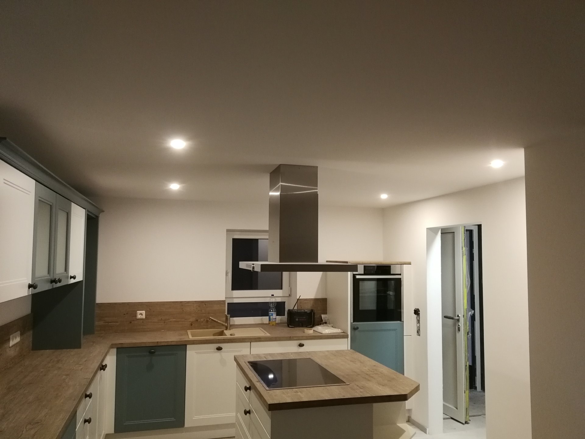

    Schön ist das aber nicht unbedingt ;)
    Die unteren 20 cm können doch auch als Festglaselement eingebaut werden. Haben wir z.B. in der Küche so gemacht
