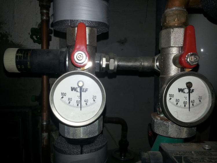

    Ich habe mir vor kurzem ein Haus gekauft in welchem eine Heizung (bj. 1996) verbaut ist. Bei der Heizung ist nun die Umwelzpumpe defekt. Nun würde ich gerne eine Alpah2 einbauen. Was mich irritiert ist das es eine direkte Verbindung zwischen vor und Rücklauf gibt. Bei der Verbindung handelt es sich um Ventil welches von 0,5 bis 0,1 bar verstellt werden kann.
    Wenn man diese Verbindung anfasst spürt man eine Zirkulation. (Eingestellt sind 0,5bar)
    Als leihe würde ich sagen, dass es sich um einen Vorläufer der Hydraulischen abgleiches handelt. Wenn alle Ventile geschlossen sind und der Druck über den eingestellten wert steigt, so wird der Vorlauf gleich in den Rücklauf geleitet. Somit kühlt das Wasser nicht ab. Ob das stimmt ....
    Vorlauf sind, bei einer Aussentemp von 3-5 Grad+, ca 50Grad. Rücklauf hingegen auch fast. Zur Zeit sind nur 3 Heizkörper voll geöffnet um den Bau zu heizen.
    Frage, stellt diese Verbindung ein Problem mit neuen Energie Effizienz pumpen dar?
    Wie kann ich den aktuellen Druck messen um sicher zu gehen das die Verbindung intakt ist?
    Danke

    Hier noch ein Bild welches ich vergessen hatte.

    Das ist kein Vorläufer des hydraulischen Abgleichs .... das Ding nennt sich *Überströmventil*.
    Es hat den Anschein dass das Überströmventil an der Anlage was zu arbeiten hat.
    Also nehm mal die Heizkurve etwas runter und besser noch einen oder zwei Heizkörper in Betrieb.
    Die Alpha juckt das Überströmventil normalerweise nicht die Bohne .... sie macht es höchstens arbeitslos.

    Wie äußert sich denn dieser Defekt der Umwälzpumpe?

    Das frage ich mich auch. Bisher konnte ich noch nichts von einer defekten Pumpe lesen.
    Es wundert auch nicht wenn fast alle Heizkörper zu sind und das Überströmventil was zu arbeiten hat.
    Also, Wo ist das Problem?

    die Pumpe rattert und Knistert sehr laut. So äußert sich das.

    Das klingt nicht gut. Knistern würde auf einen Defekt in der Elektrik hindeuten, und dann wäre das gar nicht lustig.

    Stimmt das ist nicht lustig. Dann werde ich die Pumpe tauschen. Frage, kann das überströmventil drin bleiben und welche alpah2 bietet sich an?
    Zur Zeit ist eine WILO RS 25/70r verbaut.

    Keine Ahnung ob´s die 7m Pumpe wirklich braucht. Dürfte wohl auch mit einer 6m funktionieren. Aber dazu kann man sich ja mal die Hydraulik anschauen und ein bisschen rechnen, oder gleich jemanden holen der sich damit auskennt.

    Ein Überströmventil wird meisten nicht mehr gebraucht, da die neuen Pumpen Ihre Leistung herunter regeln, wenn der Druck steigt.
    Was mich bei Dir wundert, die große Pumpe und der relativ hoch eingestellte Übertrömer. Was hängt denn an der Anlage dran? nur Heizkörper oder sehr viel Fußbodenheizung? Deine 0,5 sind 5 m Förderhöhe. Um also den geleichen Druck zu erzeugen, brauchst Du eine 6 m Pumpe also eine Alpha 25-60 zum Beispiel.
