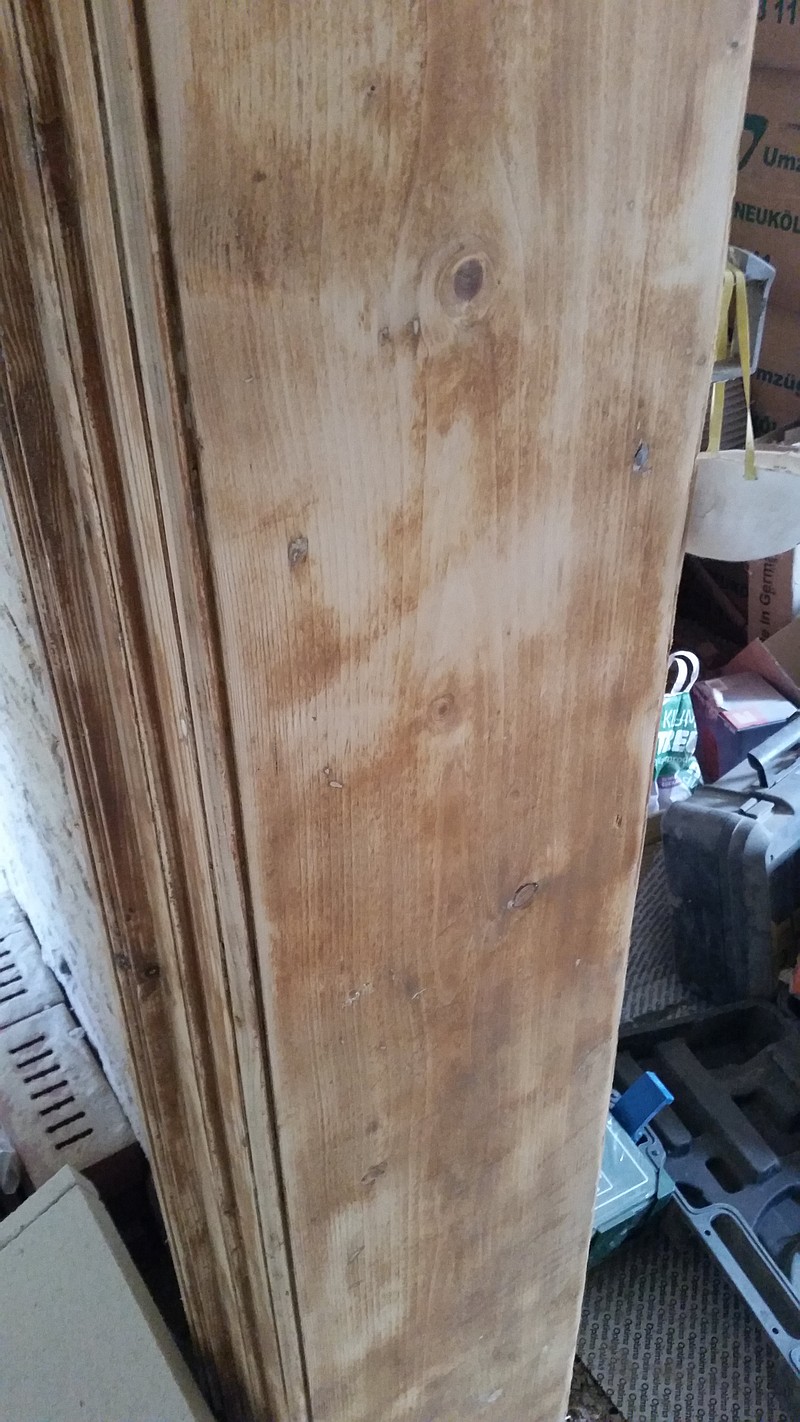

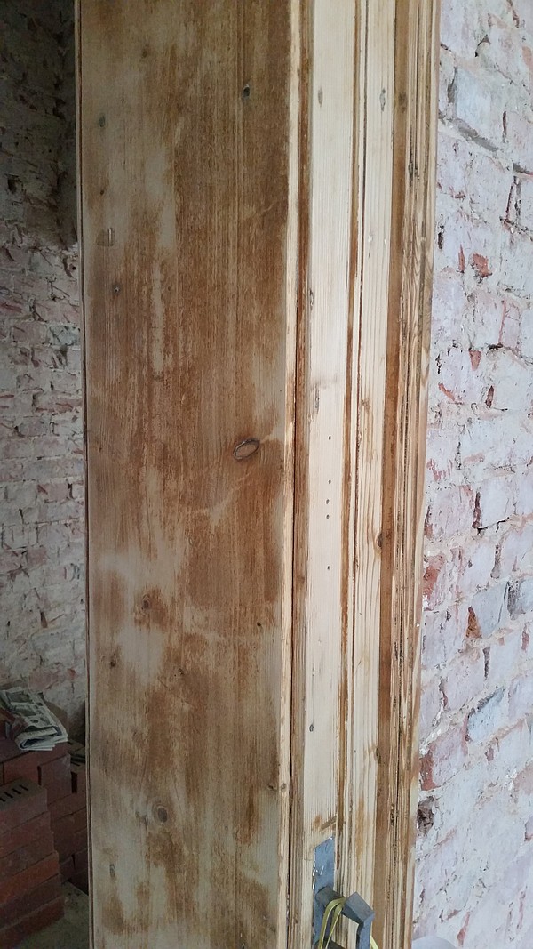

    Liebe Experten,
    Ich hätte eine Frage... und zwar habe ich in einem alten Haus die Türen und Zargen von Lack befreit. Die Idee war, das Holz hinterher zu ölen, allerdings verzögert sich jetzt der Einzug massiv (möglicherweise um Jahre).
    Das unbehandelte Holz hat jetzt teilweise Flecken, und ich habe den Eindruck, dass das zunimmt. Ich bin mir auch nicht ganz sicher, was das ist (sieht aus wie Feuchtigkeit, aber macht eigentlich keinen Sinn), aber es macht mir auf alle Fälle Sorge.
    Hat jemand einen Rat, wie ich damit umgehen soll? Mache ich mir zu Recht Sorgen um das unbehandelte Holz, oder ist das unbegründet (vielleicht Bilde ich mir die Zunahme der Flecken ja auch nur ein)? Ich habe mir überlegt, die Türen jetzt schon zu ölen, allerdings ist das viel Arbeit, und das Haus ist de facto eine Baustelle - bedeutet also wohl, dass ich die ganze Sache nochmal machen muss, wenn das Haus fertig ist (=doppelte Arbeit). Und es wäre natürlich schön, wenn zumindest die Flecken damit weggehen, aber vielleicht werden sie dadurch einfach nur konserviert oder sogar optisch verstärkt, und dann war auch die bisherige Arbeit umsonst. Man sieht schon, ich bin kein richtiger Holzexperte. Über Antworten würde ich mich freuen!

    Du musst es jetzt ölen, erst recht wenn da noch mit Putz usw. rumgepanscht wird. Beim zweiten Mal ist es ja dann nur noch ein nachölen.
    Schön zu sehen, dass Du das alte erhältst.

    Danke für die aufmunternden Worte und den Rat - werde ich beherzigen.
