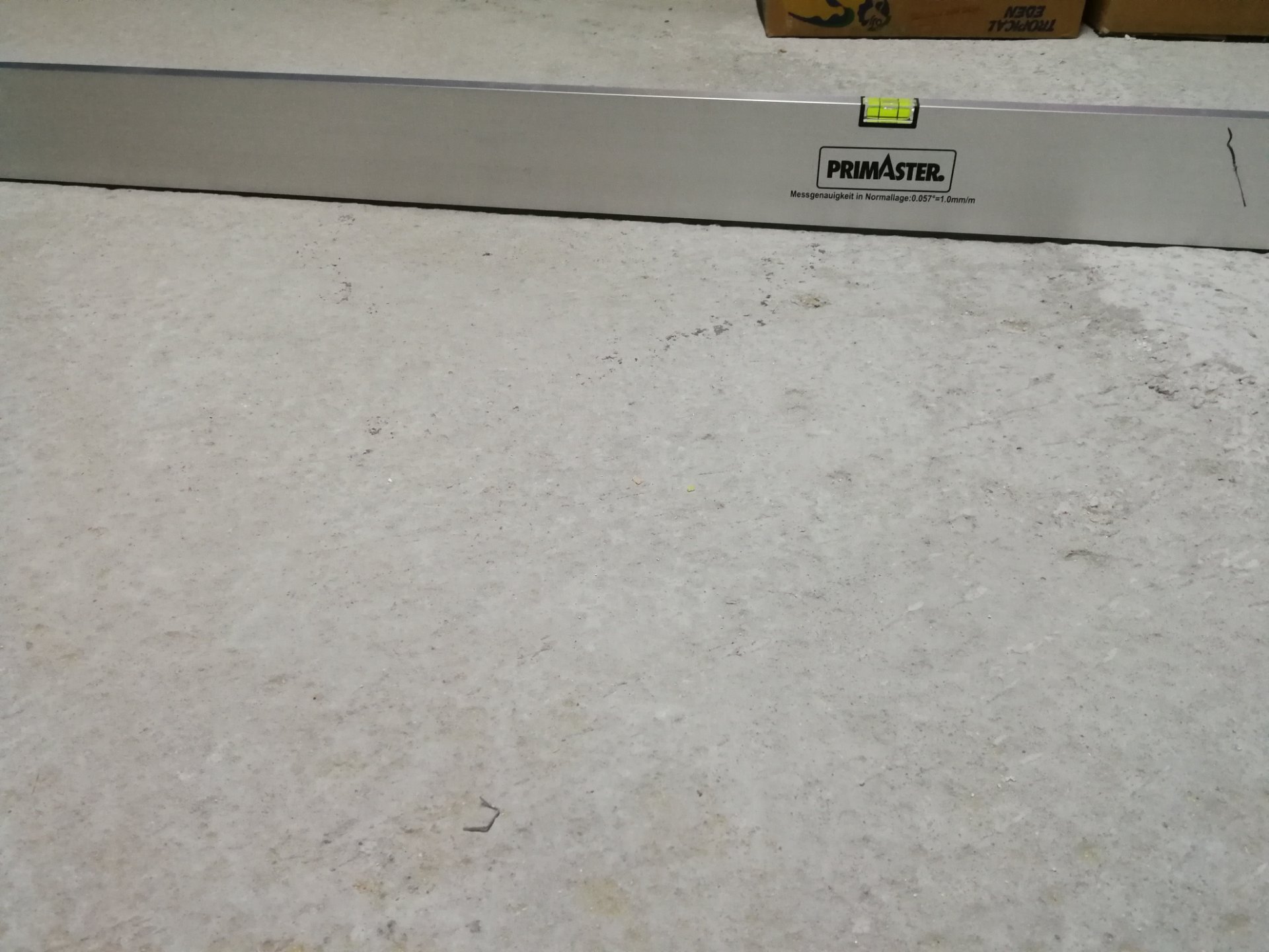

    Hallo liebe Experten,
    über unserer Doppelgarage haben wir im Dachgeschoss noch ca 40qm Platz, die wir als Lagerraum nutzen wollen.
    Das Dach ist mit 22cm Isover gedämmt. Garage darunter und dieser Raum sind und bleiben unbeheizt.
    Auf den Rohfussboden der Garagendecke können wir ja nicht direkt einen Bodenbelag draufmachen.
    Was würdet ihr empfehlen, was auch kostengünstig ist ? Reichen auch Spanplatten / OSB Platten 22mm auf Holzrahmen oder brauchen wir doch einen Estrich ? Aufbauhöhe sollte nicht mehr als 5cm betragen...
    Wie gesagt wollen wir den Raum als Lager und nicht als Wohnraum nutzen.

    Hat die Garage eine Betondecke? Stell mal ein Bild davon ein.

    Okay, hier auf die schnelle zwei Bilder...
    IMG_20210305_175426_resized_20210305_055756782.jpg IMG_20210305_175604_resized_20210305_055756429.jpg

    Sieht doch für ein Lagerraum nicht schlecht aus. Da würde ich evtl nur Nivellieren so dass man das gut sauber halten kann. Oder falls nötig eine Epoxibeschichtung. Dann hat man einen Pflegeleichten Boden.

    meine neueste Idee war, ne Triitschalldämmung 10mm auszulegen und darauf OSB Platten 22mm schwimmend zu verlegen. Meint ihr das geht ?

    Wofür? Das ist doch nur ein Lagerraum, oder soll der noch anderweitig genutzt werden? Was genau ist dein Ziel?

    naja es soll halt auch etwas schön sein... Vielleicht noch nen billigen Bodenbelag. Frauchen würde sich freuen...

    Wenn der Boden gedämmt werden soll zB KVH im Abstand von ca 50 cm auslegen und zB mit Gummigranulatstreifen nivellieren,
    dazwischen Holzfaserdämmplatten, Hanfplatten etc verlegen und darüber Dielen schrauben, alternativ OSB oder ESB-Platten

    Billigen Teppich auf den Rohbeton.
    Farbe eurer Wahl, pflegeleicht und einfach zu verlegen.

    Ich persönlich würde ja Fliesen. Der Händler deines Vertrauens hat immer mal wieder Restposten usw.
