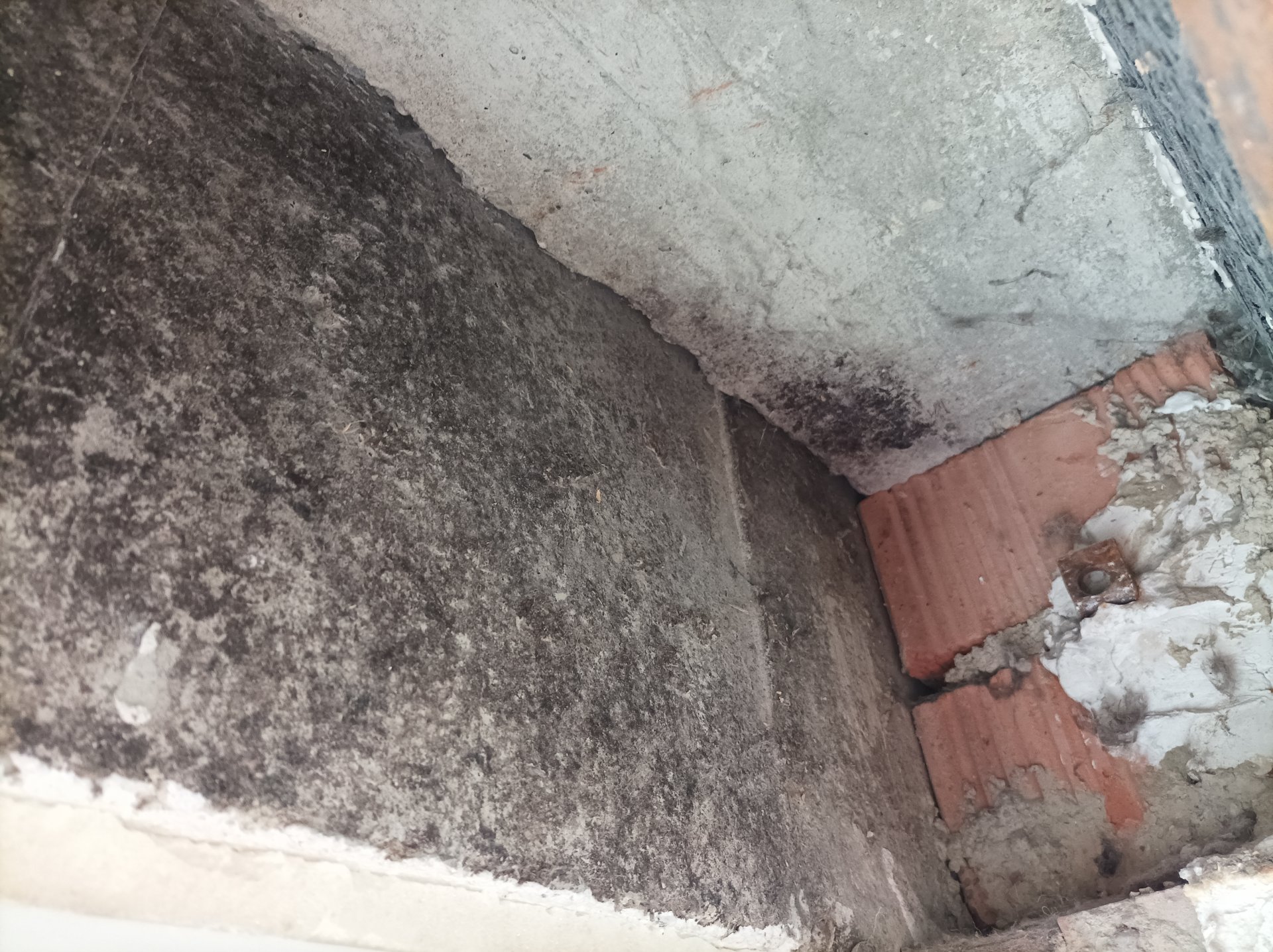

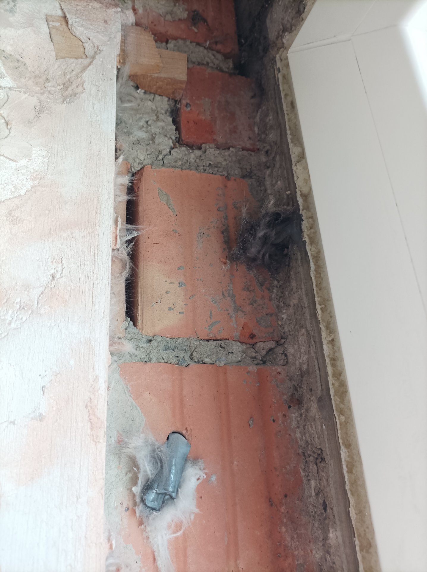

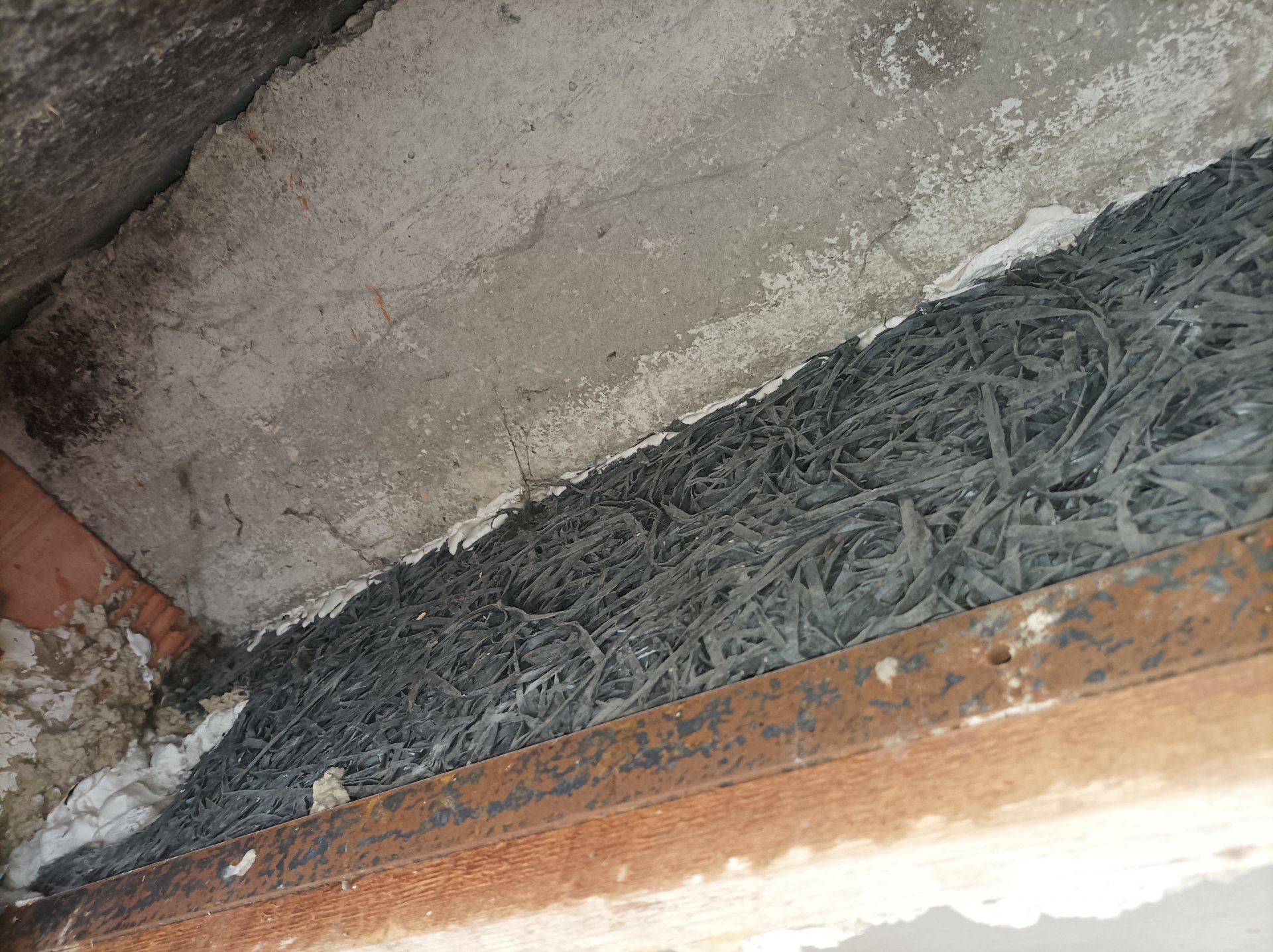

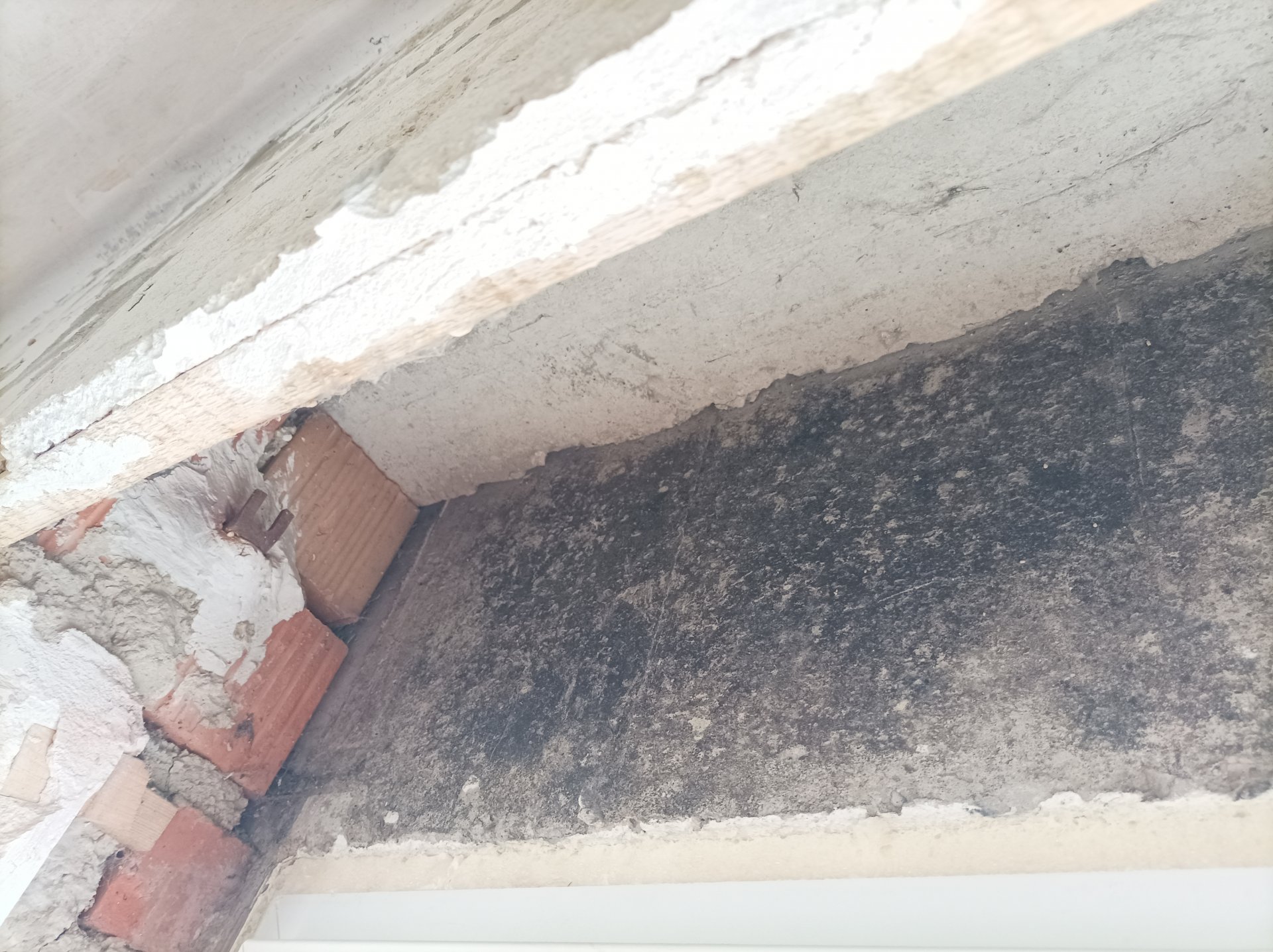

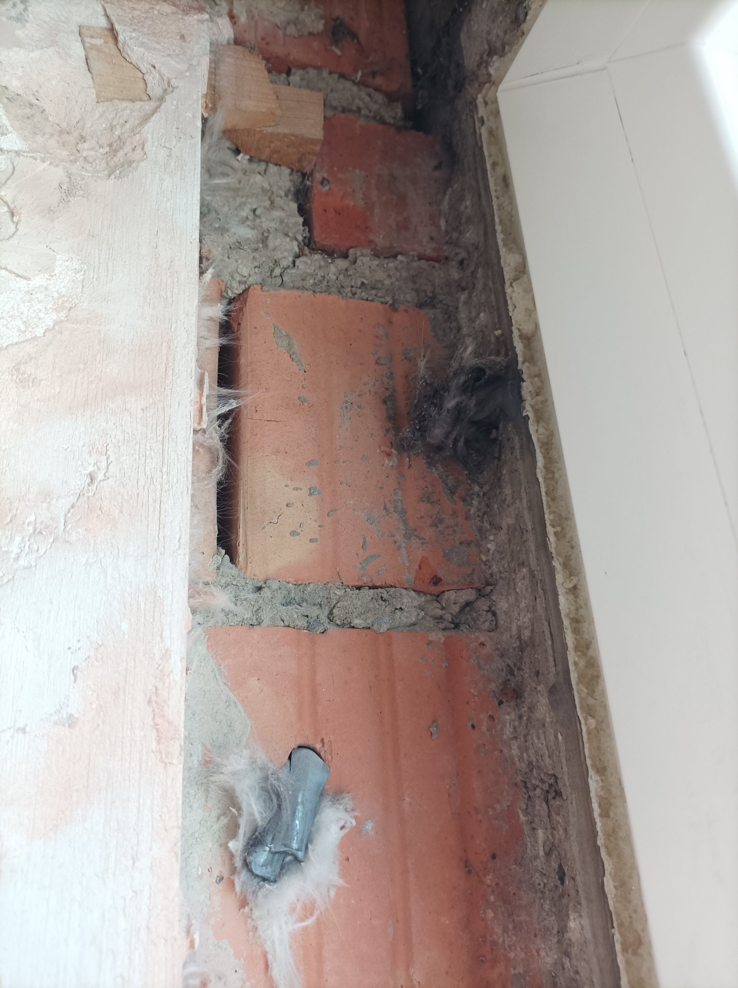

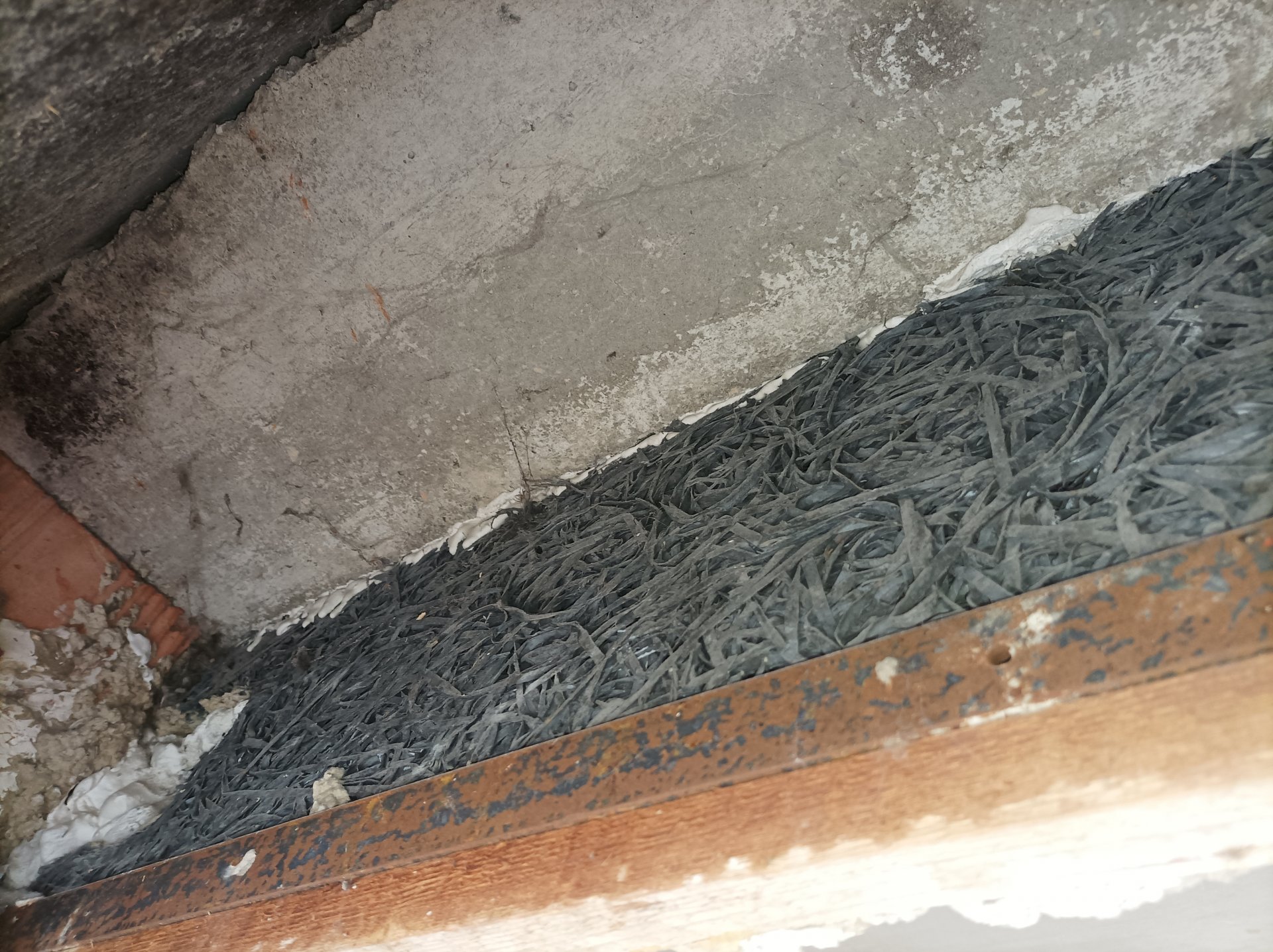

    Wir haben neue Fenster einsetzen lassen.Die alten Rolladenkästen sind entfernt. Daneben kamen mir unbekannte Dämmmaterialen zu Tage. Ich habe Fotos angehangen.
    Das an der Seite ist wohl Mineralwolle. Sollen wir da einfach drüber mörteln und verputzen lassen?
    Im Sturz die schwarze Außenseite und die schwarzen Schnüre sehen unschön aus.
    Die alten Fenster wurden etwa 1985 gesetzt.

    HWL. Ist auch als Putzträger geeignet.
    Weitere Dämmung kann sinnvoll sein, MiWo, XPS oder Wedi zum Beispiel
