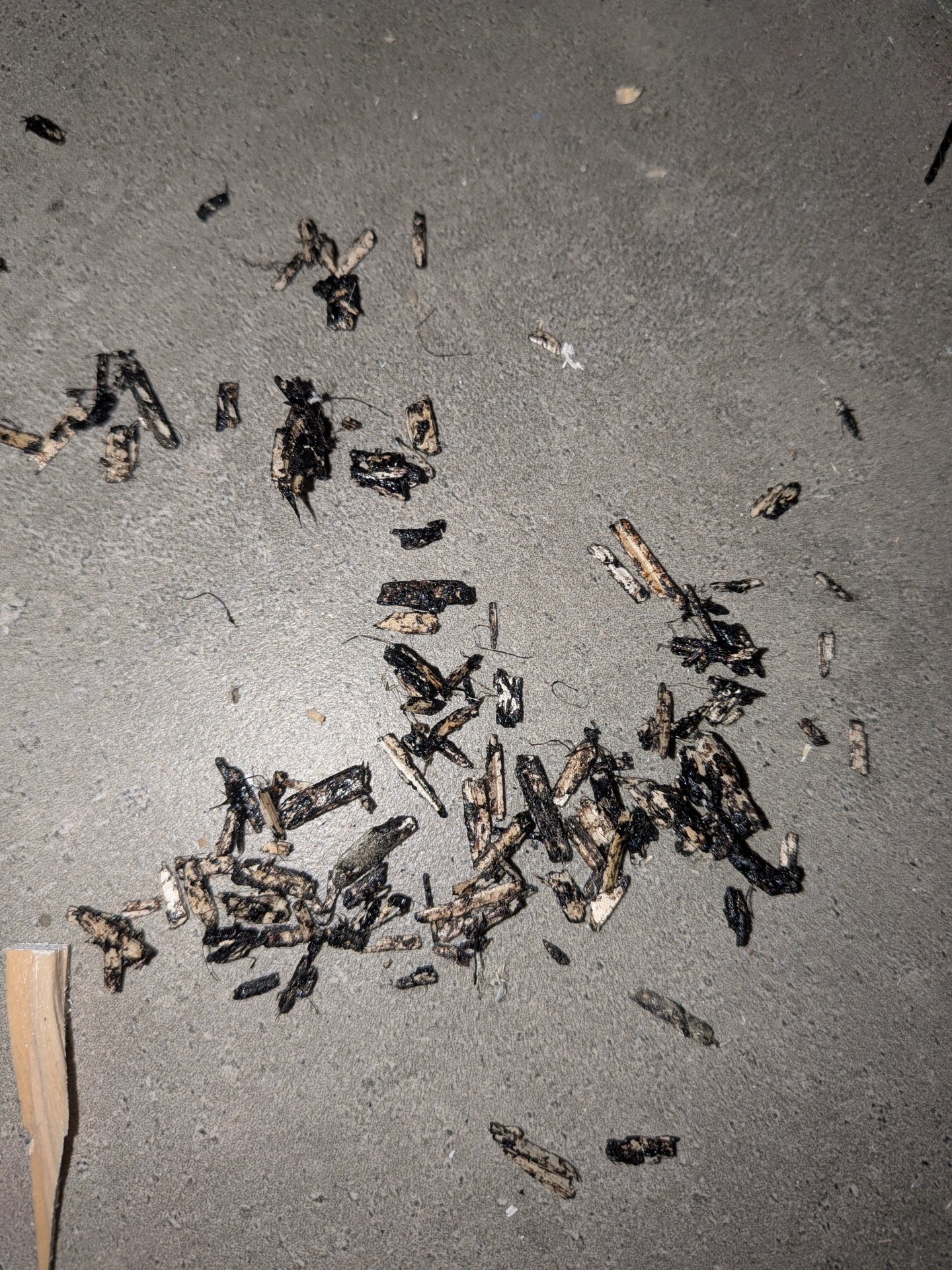

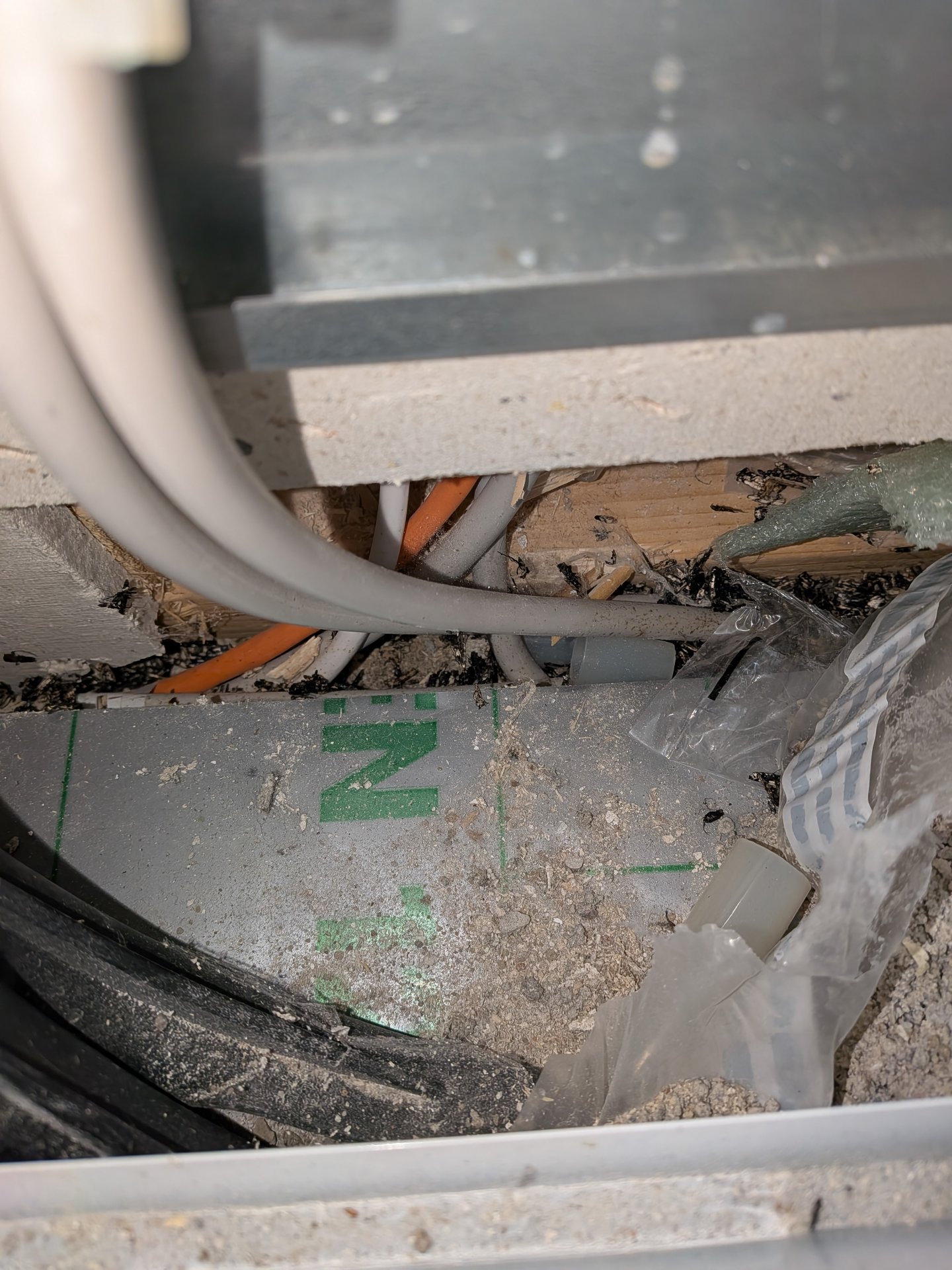

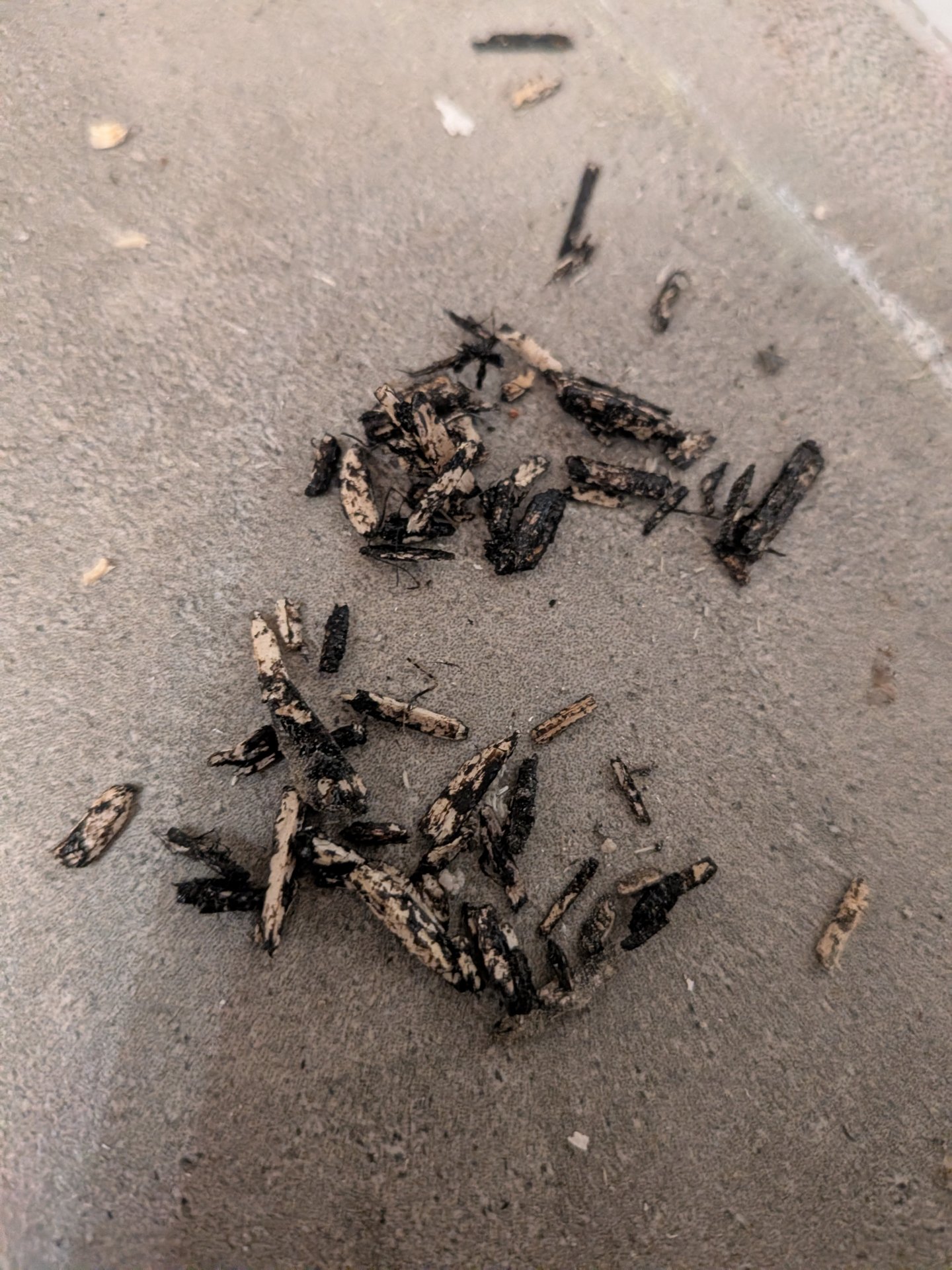

    ich bin durch zufall auf Schwarze Holzartige Späne in meinem HeizkreislaufKasten gestossen .
    Da ich in meinem Gedämmten Schuppen bereits Mäuse in der wand habe , hab ich ein bisschen angst das dies Nagetier rückstände sind , Kabel sind nicht angefressen und es ist auch kein Kot dort
    eventuell Baurückstände , Bitumen ?
    Auf der anderen Seite ist es ein Neubau und die einzigen Zugänge zum haus wären durch die Mehrspartenhauseinführung also kann ich mir nicht vorstellen das irgendwie Ratten/Mader/ Mäuse reingekommen sind .
    Haus ist jetzt 4 Jahre alt
    Schwarz / Holz
    Splitter artig / kantig
    Geruchslos
    Feste Schwarze Substanz nicht schmierig oder klebrig
    scheint als wenn es eine schwarze schicht auf den holzsplittern ist
    anbei ein paar Fotos

    das könnte eine bitumgebundene Schüttung aus Hanfschäben sein, z.B. Mehabit Typ S
