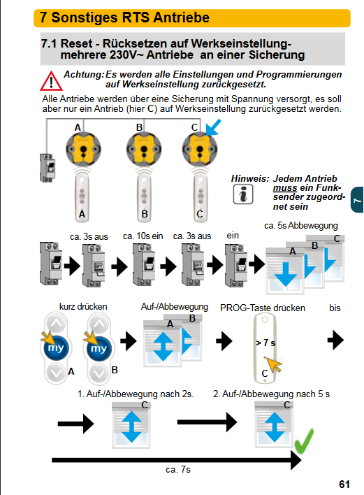

    Du hast aber schon mal alle Komponenten resetet und versucht, komplett neu anzulernen?
    Anbei mal en Link zu der General Somfy Anleitung für mehrerere Antriebsserien.
    https://downloads.somfy.de/frontend/catalogs/175712/2/pdf/complete.pdf
    Und die relvantesten Seiten per SC..
    Vielleicht hilfts ;)

    ich kann nur für Antriebe sprechen die ich gesehen habe, aber wenn du prinzipiell Spannung an das "falsche" Kabel anlegst, fährt der Rolladen eben dauerhaft runter. Geht einfach der Stopp nicht oder fährt der Rolladen sofort los wenn du Strom gibst?
    Ich kenne beim Standard E-Rolladen 4 Anschlüsse, PE, N, AUF, AB - eigentlich selbst erklärend.
    Dein Elektriker kann ja mit einem Spannungsprüfer schauen, ob an der entsprechenden Ader Spannung anliegt, oder eben nicht, bzw. ob das eben alles passt mit AUF/AB etc. Die Schalter würde ich auch prüfen, es muss ja einen auffindbaren Fehler bzw. auslösende Komponente geben.
