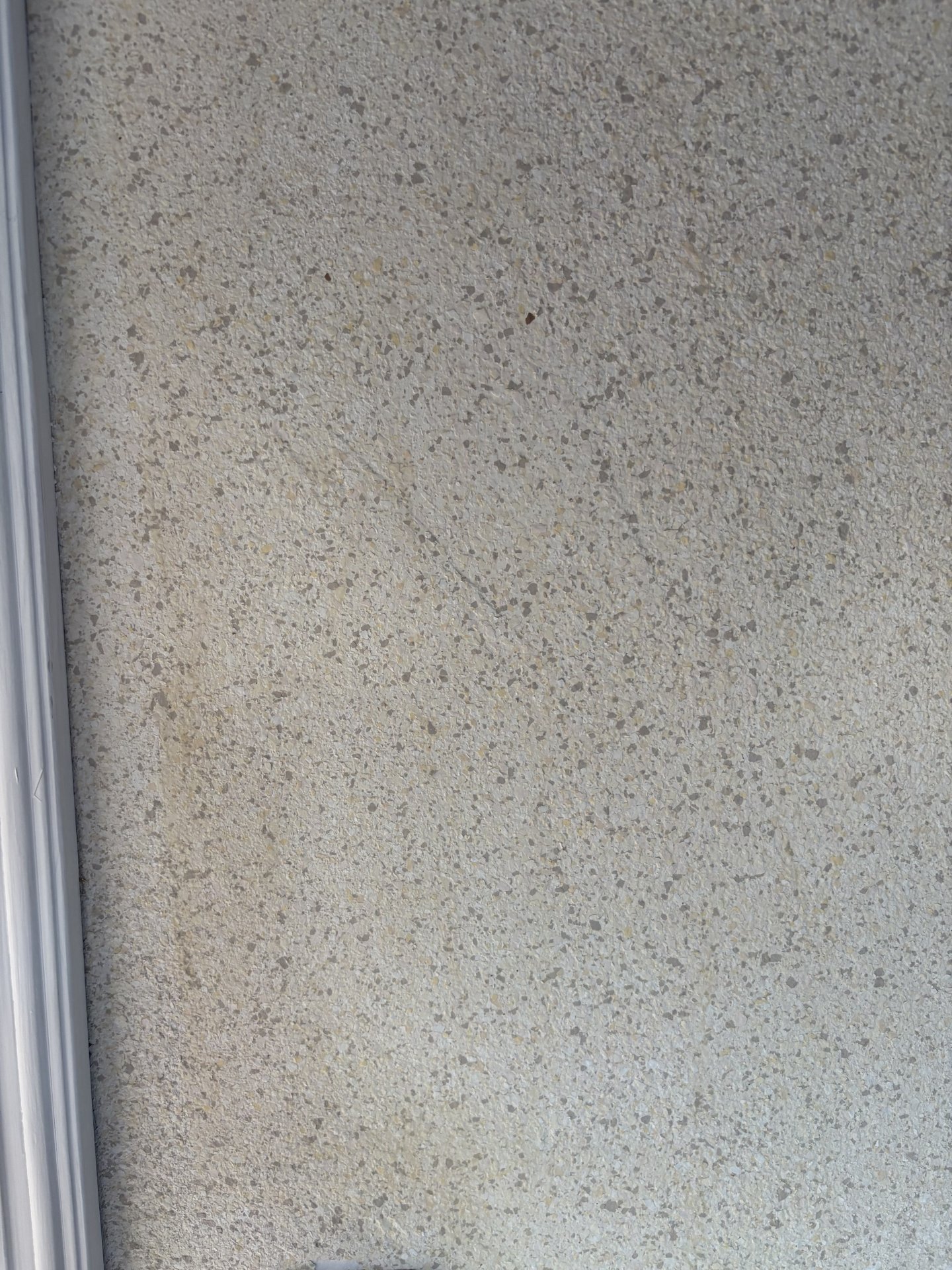

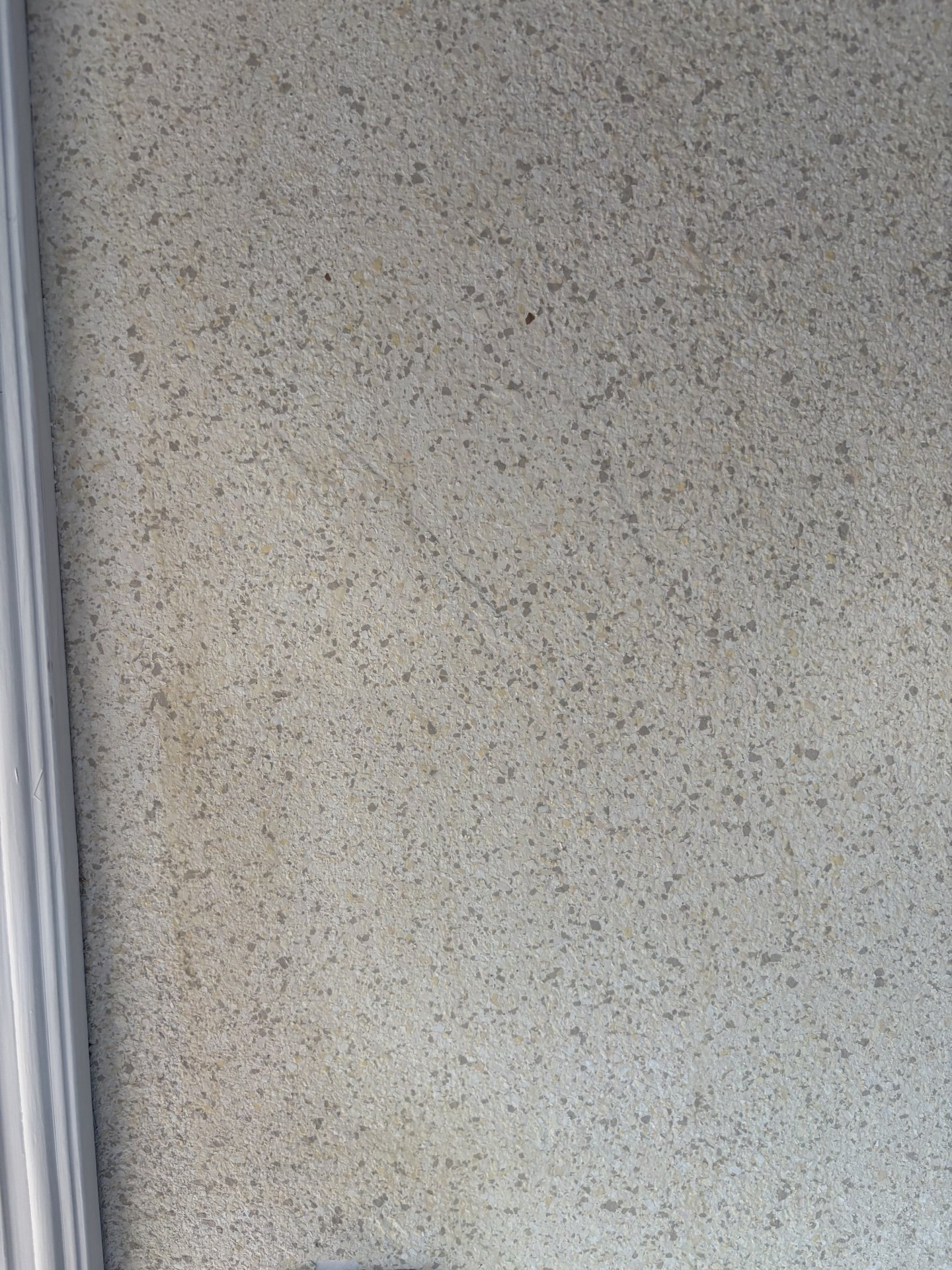

    Guten Abend liebe Sanierer,
    ich habe eine Frage zu einer Wandbeschichtung. Ich habe dazu mal ein Foto angehängt.
    Diese Wand würde ich gerne streichen. Es scheint sich irgendwie um eine Art Putz zu handeln. Nur ist dieser vergilbt.
    Die Wand ist auch recht glatt und wasserabweisend.
    Womit habe ich es hier zu tun? Kann ich die Wand einfach überstreichen ?
    Frohe Ostern!

    Könnte es sich um sog. Spritzputz handeln?

    Ja, das könnte sein. Ich habe leider keine Ahnung.

    Sieht aus wie ein Dekoputz. Ist das aussen oder innen?

    Das ist innen.

    Innen ein wasserabweisender Putz halte ich für keine gute Idee, da dann wohl nicht diffusionsoffen.
    Zudem wird die wasserhaltige Wandfarbe "abschmieren", man müsste vorher grundieren. Wenn es
    an der Wand Probleme mit Schimmel, auf oder unter dem Putz, würde ich diesen entfernen.

    Das sieht ziemlich nach diesen eingestreuten Flocken auf Grundfarbe mit abwaschbarer klarer Versiegelung aus, wie es in den 80ern und 90ern gerne in Treppenhäusern etc. gemacht wurde, heute sind diese Flocken meist auf Flüssigkunststoff auf Balkonen und Garagenböden zu finden.
    Den Scheiß bekommst du nicht von der Wand.
