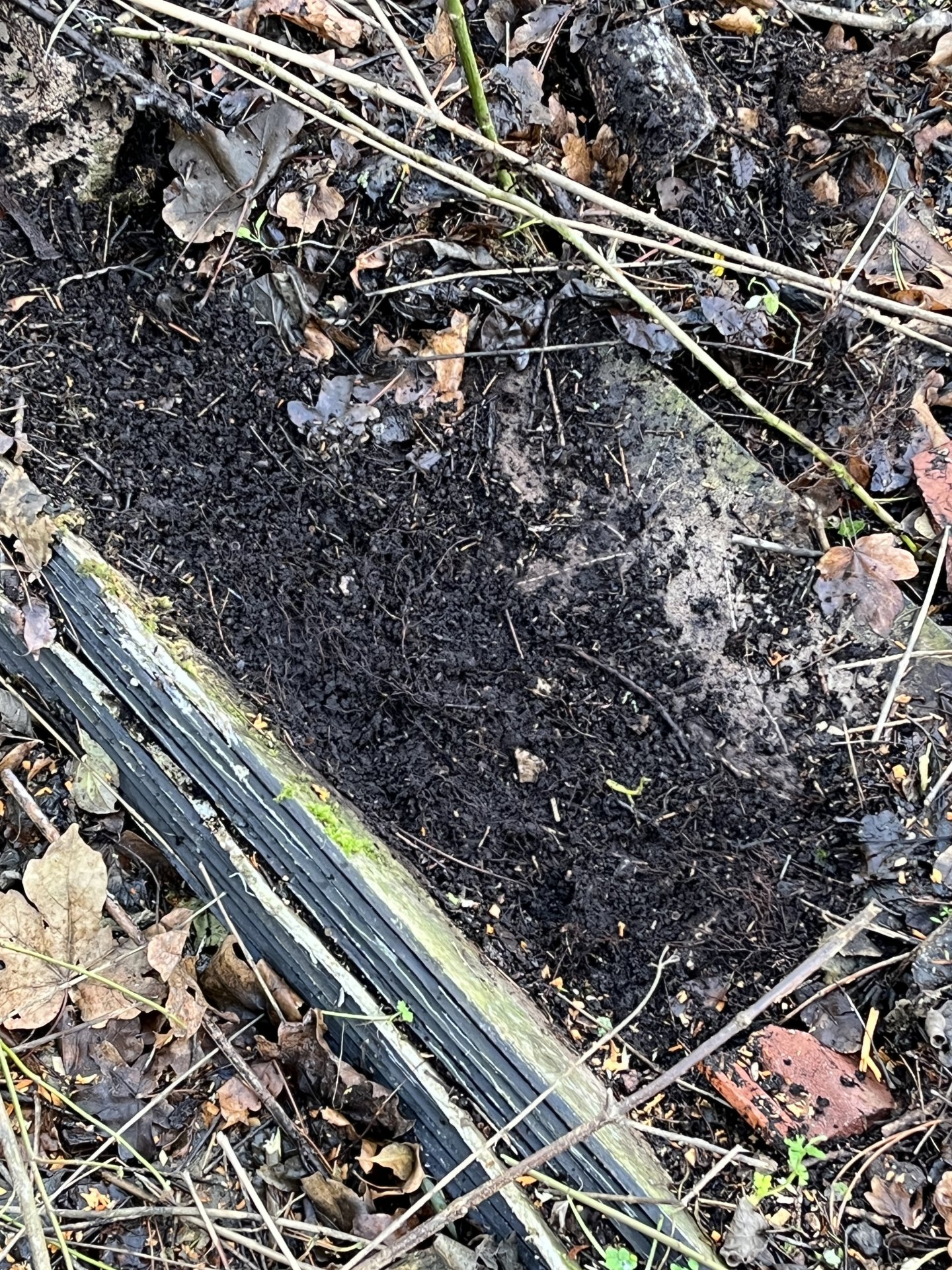

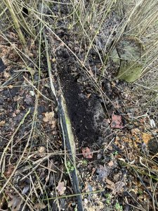

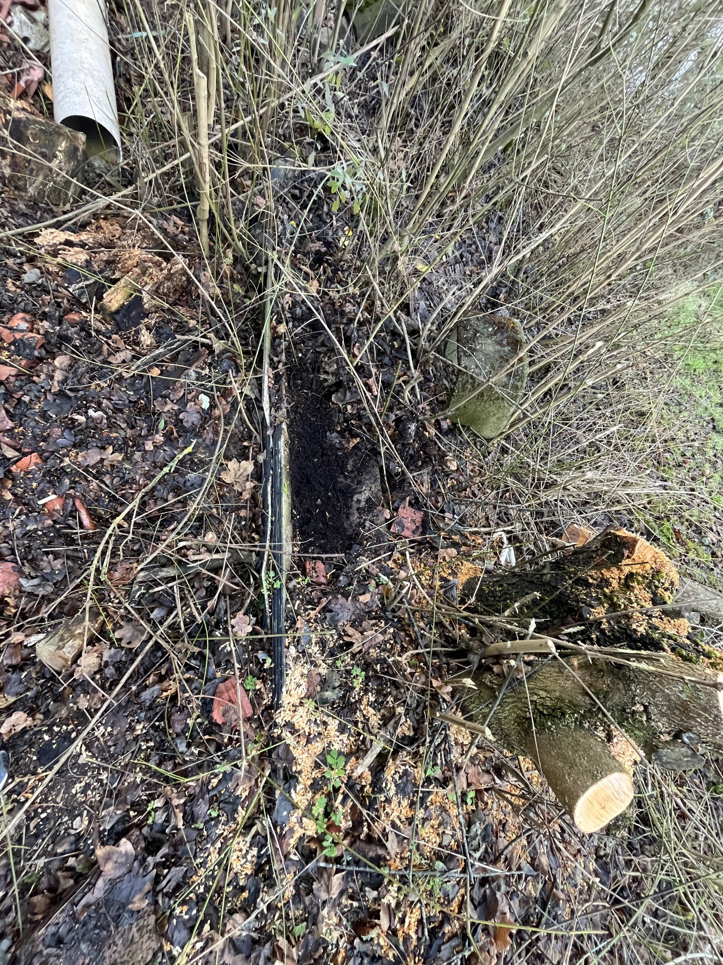

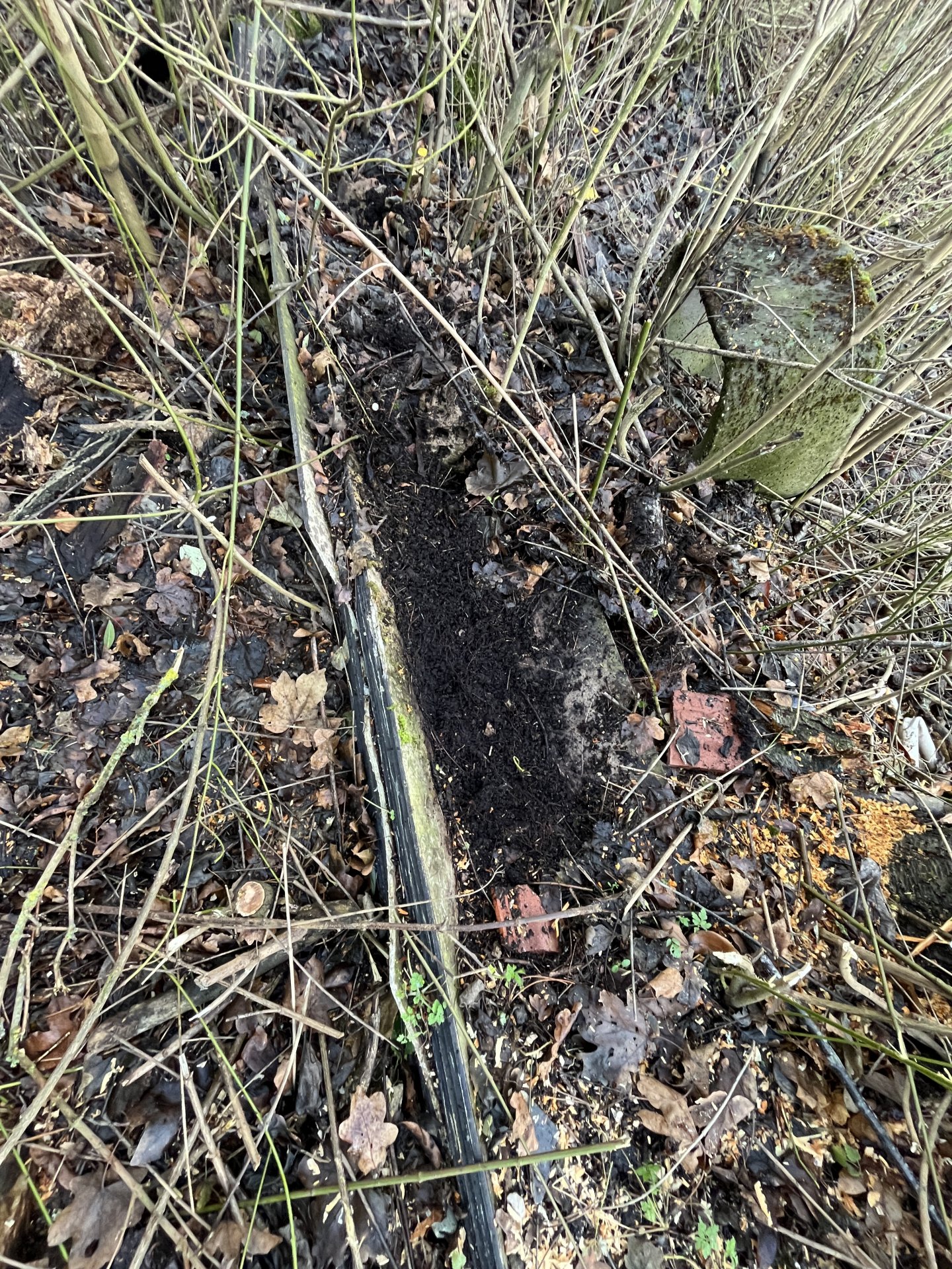

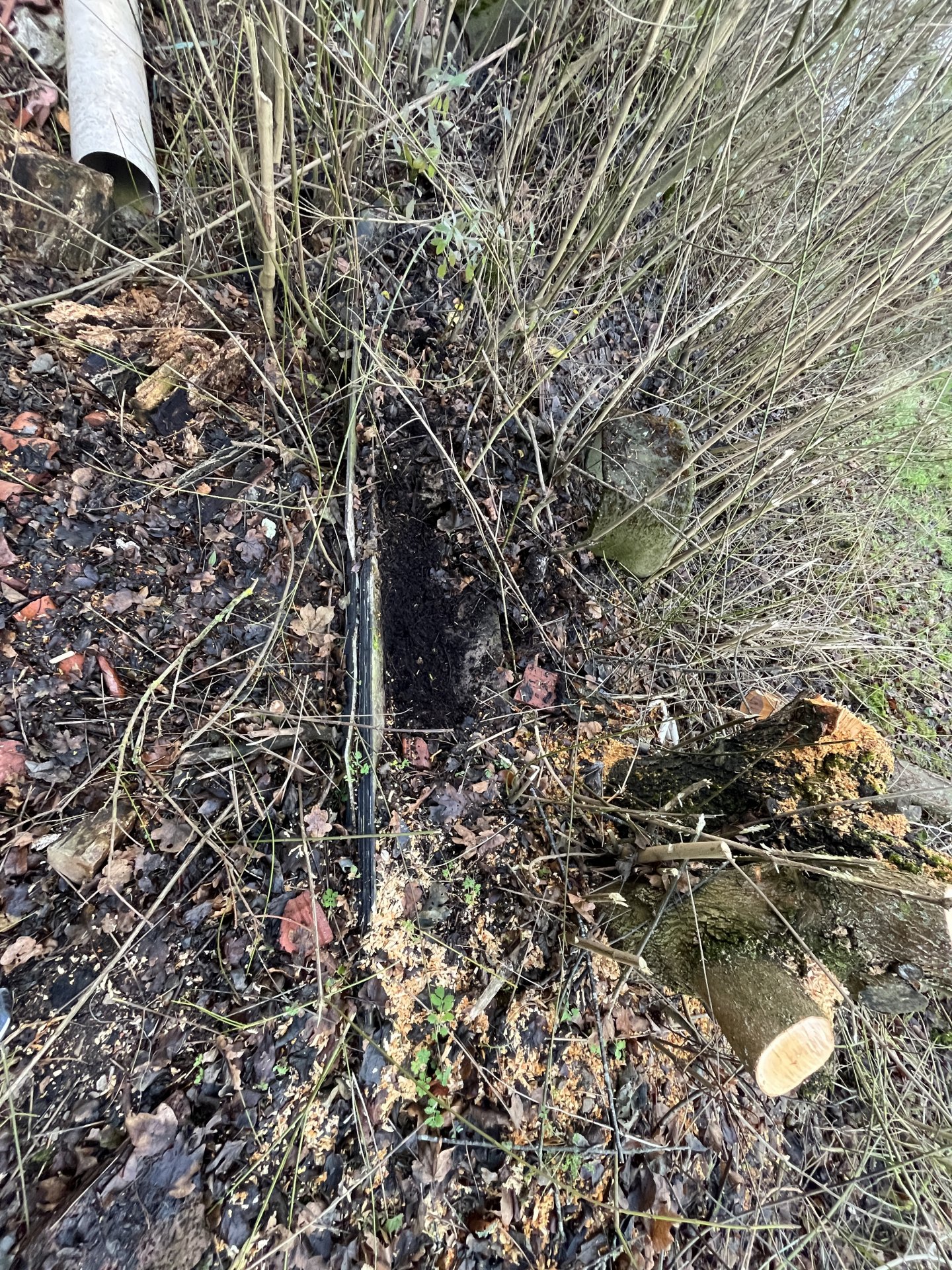

    Ich bin bei Aufräumen eines Gartens auf anliegende Baustoffe (halbrunde „Rinnen“ oder ähnliches)gestoßen. Ich habe keine Ahnung was das sein könnte und ob und wie man das entsorgt. Vielleicht enthält es weissasbest? Sieht irgendwie komisch aus…habt ihr hier eine Idee?
    Danke vorab

    Ich sehe eigentlich nur Erde und Laub

    Könnten abgeschnittene Wellen von Asbestzementplatten sein......
    Netzer und BaUT gefällt das.
  5. BaUT
    9.530
    6.013
    Dieser Einschätzung schließe ich mich an.

    Sorry für meinen unqualifizierten Beitrag. Ich dachte, das schwarze Zeug war gemeint. In dem Fall von Wellasbest, würde ich mir ein BigPack besorgen, mit Maske einpacken und zur Stadtwirtschaft bringen. Sieht ja nach nicht viel aus.
    Die Outlaws würden es in die Tonnen hauen oder tief verbudelt. Ich bin aber eher der Freund von einmal ordentlich und dann Ruhe.

    Also bei uns hier in der Gegend gibt's strenge Vorgaben an Asbestentsorgung. Z.B muss das Zeug luftdicht in zugelassenen Behältern verpackt sein und darf nur auf einer Palette angeliefert werden, da es direkt mit einem stapler vom Wagen herunter gehoben wird. Heißt, aus dem Kofferraum heraus wird das nix. Würde vorher genau abklären, welche Deponie Asbest annimmt und welche Vorgaben es da gibt.

    Bei uns reicht ein Asbest BigPack. Lagen so vor 2 Wochen bei der Stadtwirtschaft im Container.

    habe es mal eingeschickt, also es handelt es ist Asbest drin (Chrysotil) also tatsächlich weißasbest. Ich packe es ein mit Schutz und bringe es in Asbest big bags zur Deponie bei uns (1 Tonne kostet 250 Euro).
