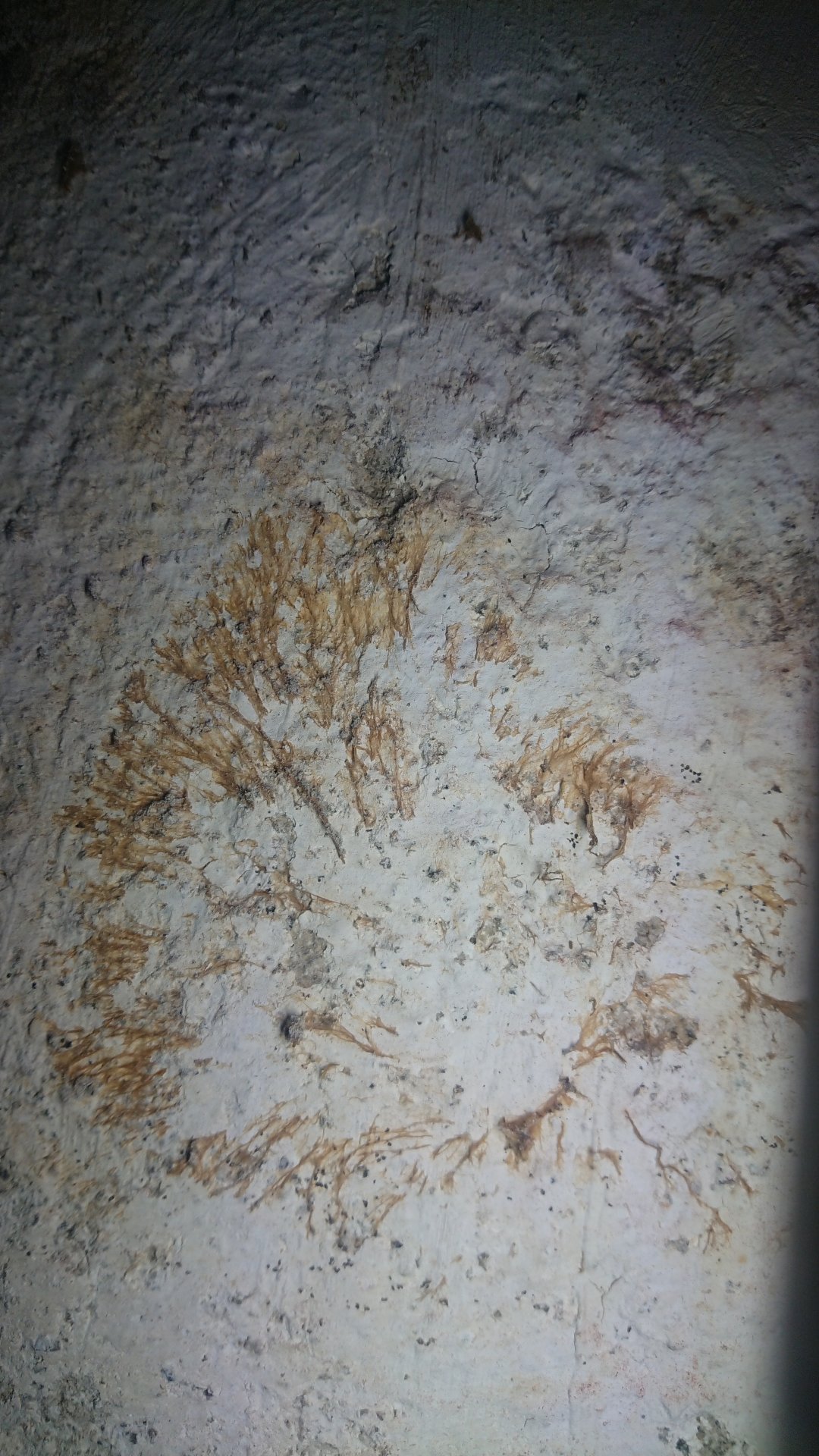

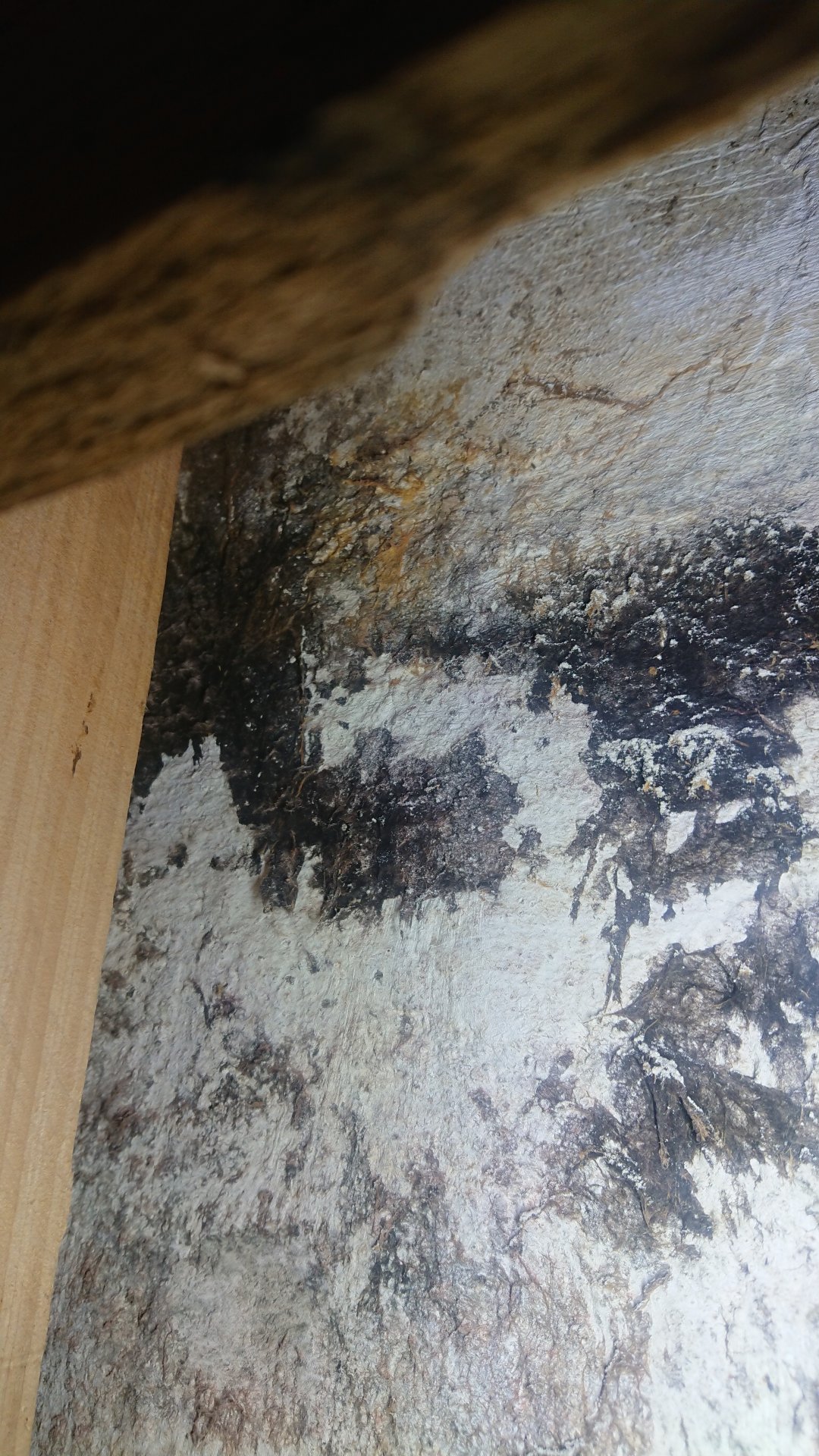

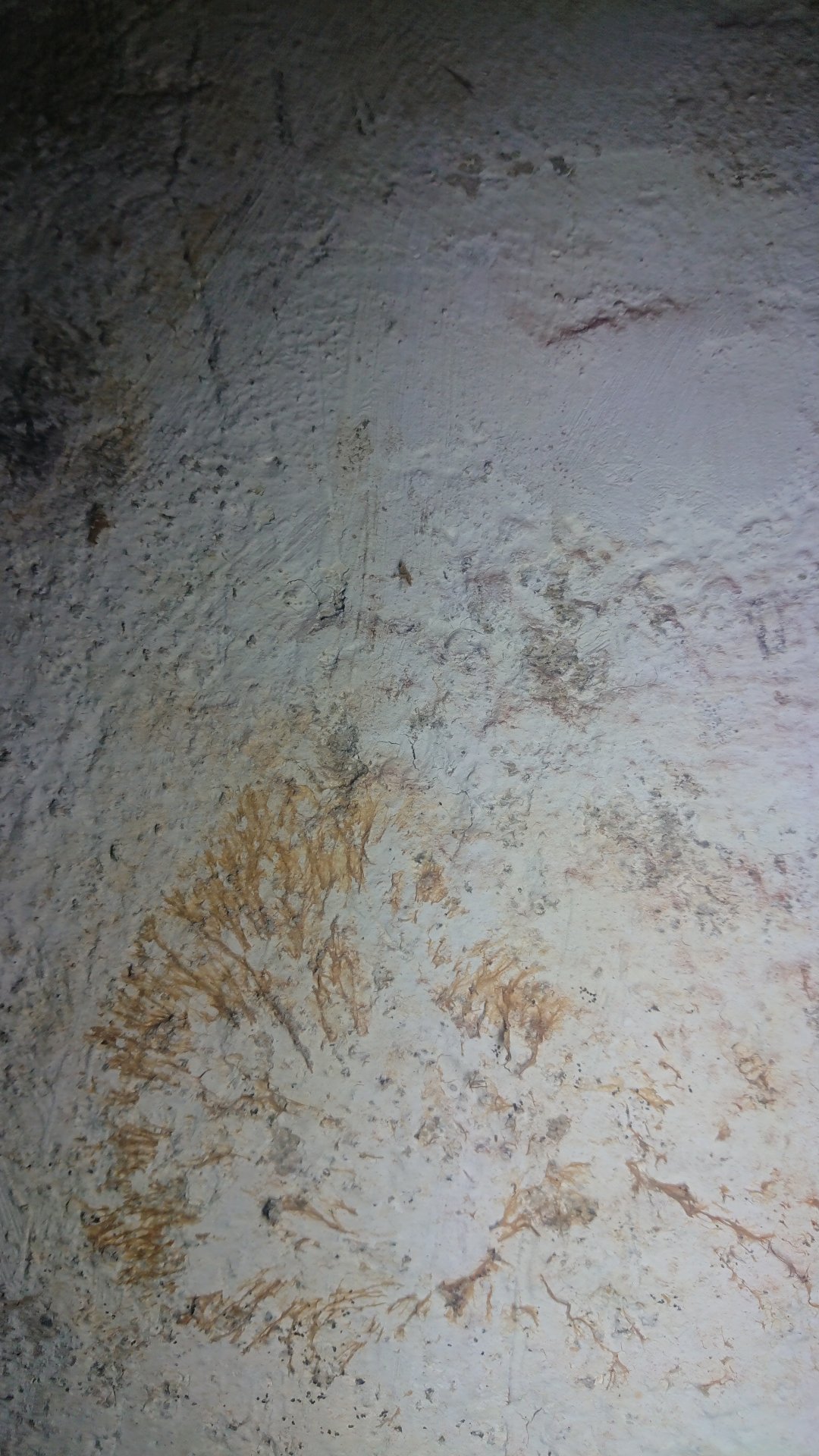

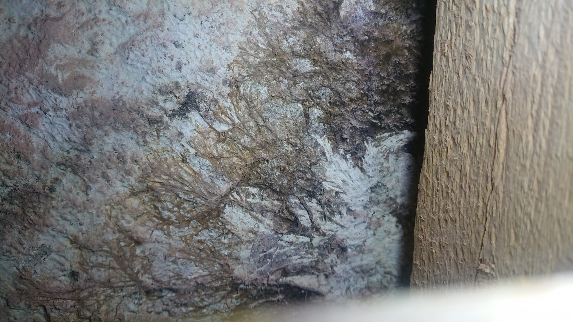

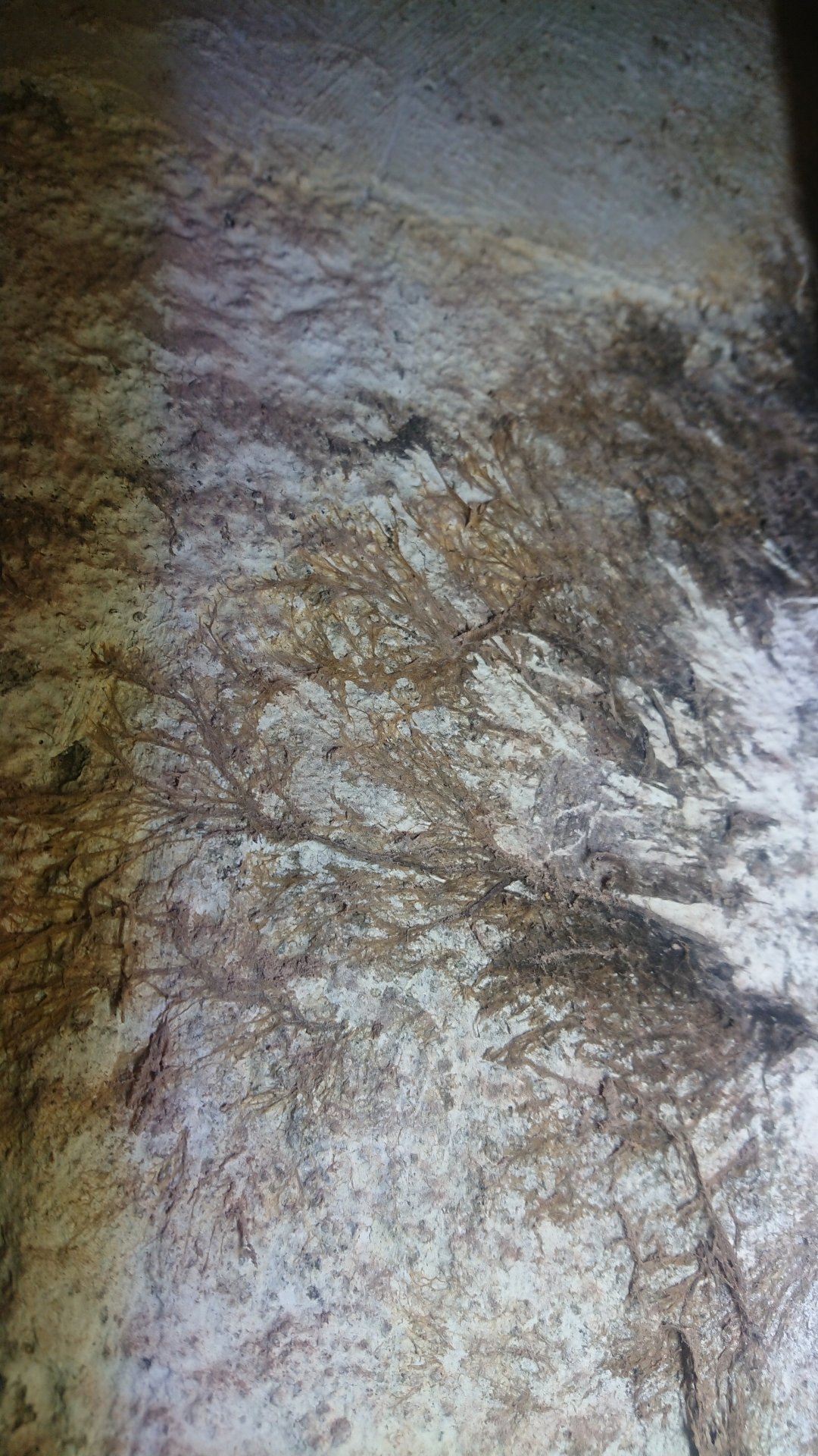

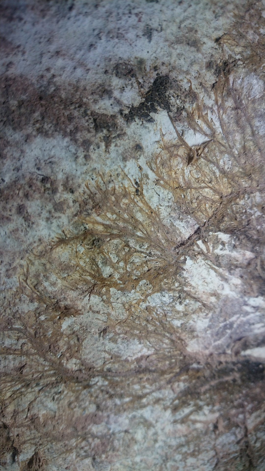

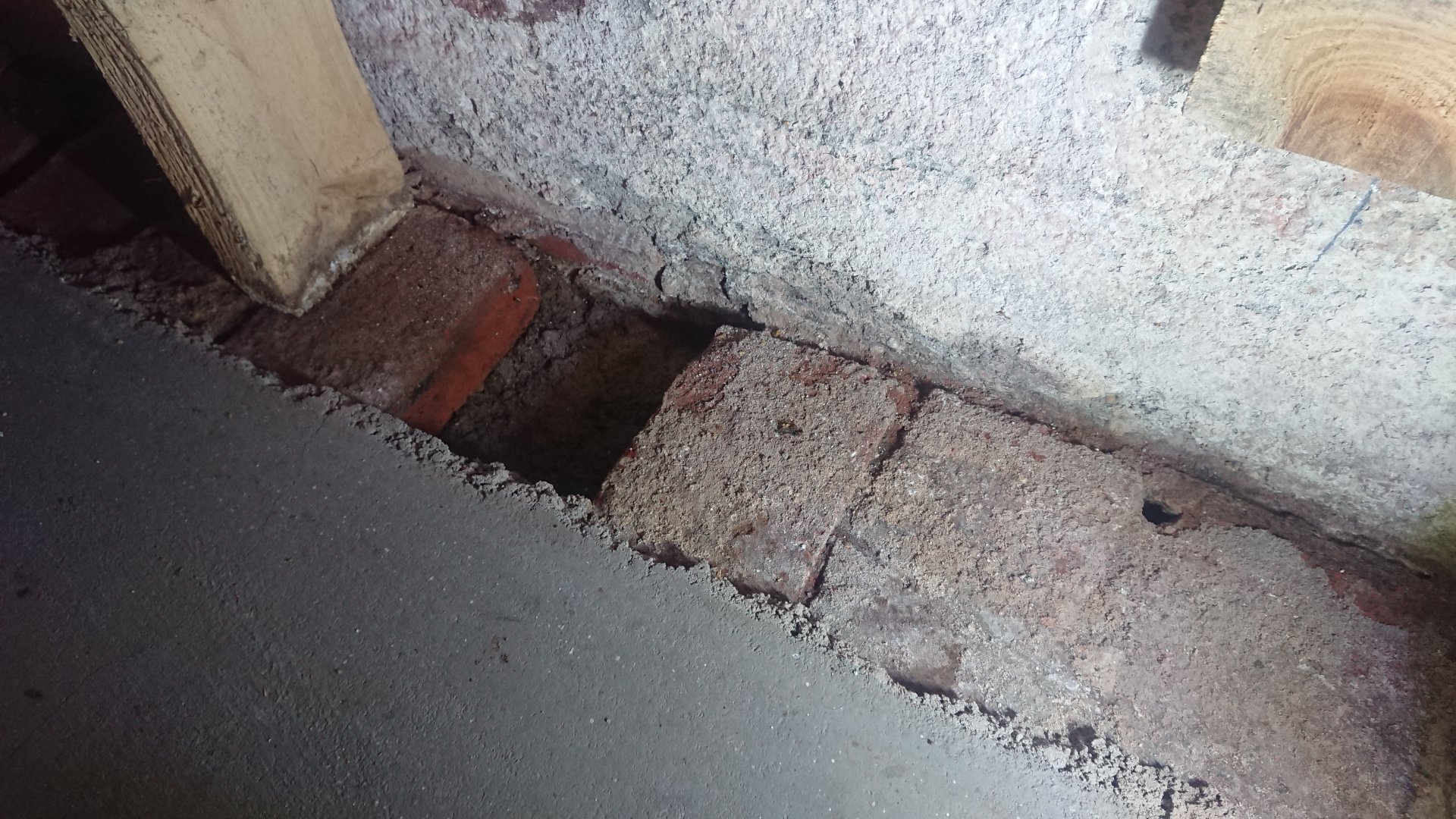

    Ich habe in einem Kellerraum eine Wandverkleidung entfernt und darunter am Mauerwerk diese mir unbekannte Struktur entdeckt. Ist das vielleicht bedenklich oder gar gefährlich?
    Ist da etwas aus dem feuchten Lehmuntergrund entstanden? Was könnte das sein? DSC_0870.JPG DSC_0869.JPG DSC_0868.JPG DSC_0867.JPG DSC_0866.JPG DSC_0865.JPG DSC_0864.JPG
    Bin dankbar für jeden Hinweis!

    Übelster „Schimmel“ ist das. Setze es mal bewusst in Anführungszeichen. Das gehört fachmännisch saniert. Mit Lehm hat das nix zu tun. Ob es ein echter hausschwamm ist und somit Meldepflicht Maße ich mir auf Basis des Fotos nicht an beurteilen zu können

    Die Gewächse sehen nicht nach üblichem Schimmel aus sondern Schwamm irgendeiner Art.
    Läßt sich durch entsprechende Institute identifizieren und danach die passenden Maßnahmen durchführen.

    Das schwarze sieht schon nach Schimmel aus, das Gewächs selbst « schwamm » oder wie gesagt « Schimmel » in Anführungszeichen weil das oft (fälschlicherweise) gleichbedeutend benutzt wird

    Mit welchen Kosten wären für eine Analyse zu rechnen?

    Meine Energieexpertin und Architektin war Mittwoch zwecks Probenentnahme hier. Jetzt heisst es abwarten und Tee trinken.
