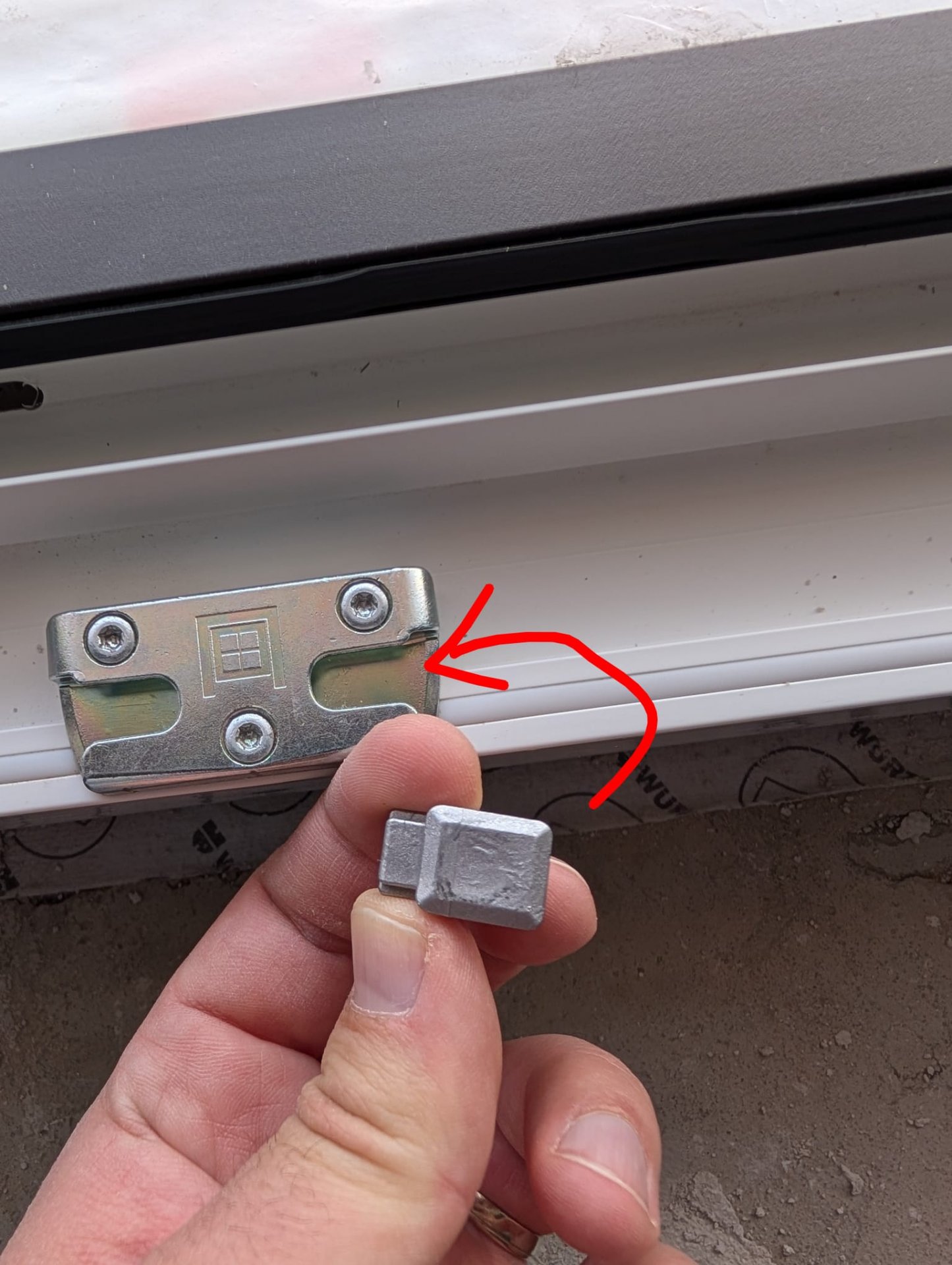

    weiß einer um was es sich bei dem Plastikstück handelt? Es befand sich in meinen zweiflügeligen Fenstern und Türen unten im Schließblech. Am Türflügel hinterlässt es unten aber leichte Spuren bzw. Abnutzungserscheinungen. Daher habe ich das Ding rausgenommen.
    Hat das Teil einen Nutzen, oder ist es bloß eine Art "Transportsicherung" oder ähnliches die vergessen wurde?
    Dankeschön

    Evtl. Lagerbock für den geschlossenen Flügel. Lass es drinn.

    Es befand sich entsprechend so, dass es nur Kontakt zum öffnenden Flügel mit Griff hat.

    Das ist genau das ist der Sinn und Zweck eines Auflaufbocks/Lagerbocks/Flügelauflaufs/... oder wie auch immer man das nennen will.
    Wenn der Flügel zu stark darauf "schleift" muss das Fenster gewartet/eingestellt werden.
