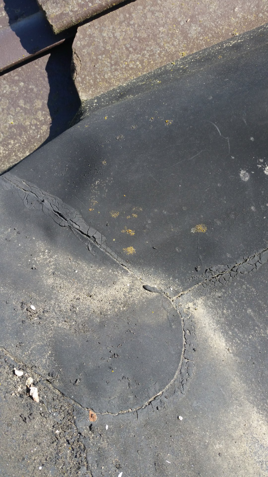

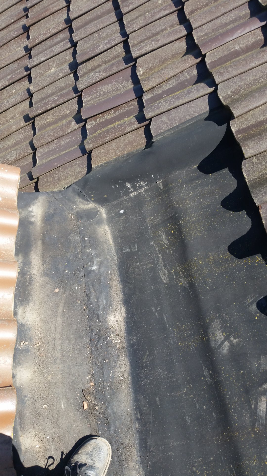

    Hallo ans Forum!
    Unser vor einem Jahr gekauftes Haus hat ein Loch im Dach, und zwar in einer innenliegenden Dachrinne. Diese ist aus einem mir unbekannten Material gefertigt, hier zwei Fotos dieses Materials: (Es ist nicht die selbe Stelle, da die defekte Stelle etwas schwieriger zu erreichen ist und ich verpasst habe ein Foto des Lochs zu machen als ich dort rumgeturnt bin. Aber das Material ist das gleiche.)
    Das Material ist relativ weich, erinnert haptisch an Gummi oder sogar Moosgummi. Viel weicher als EPDM. Bitumen ist es auch nicht.
    Wisst ihr was es ist?
    Wenn ihr noch nicht genügend Informationen habt, liefer ich gerne nach!
    Beste Grüße,
    Paul

    Du bist sicher, das es kein EPDM ist?

    Ich bin mir nicht sicher, aber es fühlt sich einfach komplett anders an wie das EPDM auf dem nächsten Dach. Viel Weicher.
    Aber wenn ihr jetzt sagt, es gibt auch "weicheres" EPDM und ihr kennt auch keine Materialien die weder Bitumen noch EPDM sind, dann...

    Auf was anderes als EPDM würd ich jetzt aber auch nicht kommen...

    Ich würde auf Resitrix tippen

    ein befreundeter Dachdecker meinte jetzt noch zu uns, das sei Rhepanol. Kennt das noch wer und/oder kann das bestätigen?

    Solche Kehlen wurden ja früher häufig mit Rhepanol FK von Braas belegt.
    An der Naht steht dann auch die Bezeichnung wenn es Rhepanol ist
    Auf den Fotos ist es nicht wirklich zu erkennen. Es war meine vermutung weil etwas an den Nähten rausguckt.
    Kann aber auch Nahtpaste von Rhepanol sein. Manche trauen ihren A... nicht und schmieren es überall hin
    Ist die oberfläche glatt bis auf bisschen Patina ist es Rhepanol
    ist die Oberfläche kleines Gittermuster dann Resitrix

    ok, super, dann wird es wohl Rhepanol sein, denn die Oberfläche ist glatt.
    Ich schau dann noch nach ob ich irgendwo eine Beschriftung sehe.
