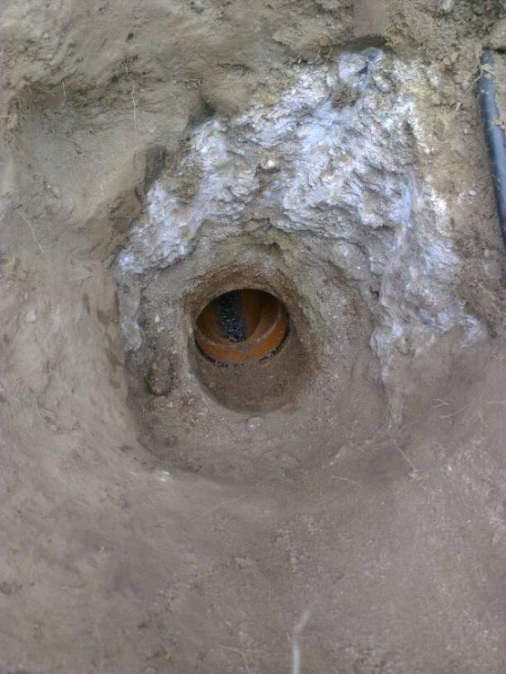

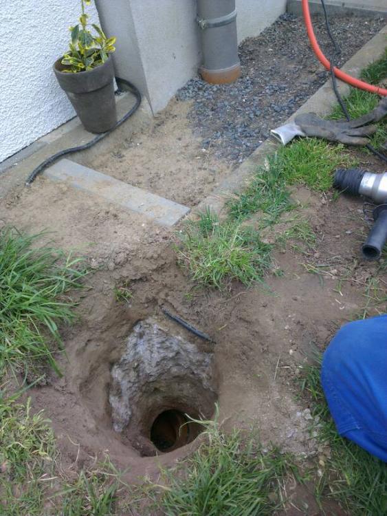

    Hallo, habe neben der vorhanden Regenrinne ein zweites Rohr das aus dem Boden ragt. Da es ne ziemliche stolperfalle ist wollte ich es kurzen und Deckel drauf und Erde drüber. Weiß jemand wozu es sein könnte? Hab es mal ausgegraben und bißchen Wasser reinlaufen lassen es fließt ab. Führt dieses Rohr ebenfalls und die Kanalisation?
    Hab mal 2 Fotos angehängt. uploadfromtaptalk1401445841840.jpg uploadfromtaptalk1401445862128.jpg

    Wasser reinlaufen lassen und im Kanalschacht kontrollieren ob das Wasser ankommt.

    Hab ich eben gemacht konnte aber nix hören , jemand nannte von den Nachbarn mal das Wort dringe. Ist das was ähnliches wie ein Abfluss?

    Sagte einer der Nachbarn evtl Drainage statt Dringe?

    Hab jetzt mal das Internet durchforstet begreife den Sinn einer Drainage nicht wenn doch das Wasser vom Dach in die Kanalisation abfließt. Es steht was von um vernässung an Bauwerken entgegen zu wirken. Es ist doch aber nur ein Kunststoffrohr also Dachrinne die am Haus entlang läuft was für ein Wasser soll da also rein und warum schaut das Ende dann aus der Erde heraus?

    Die Drainage an Bauwerken kommt als Schutzsystem in Betracht, wenn Sicker- und Schichtenwasser von der Sohle (Fundament) und den erdberührten Wänden ferngehalten werden soll.
    Bei der Drainage wird das Wasser in perforierten Leitungen (fachtechnisch „Sauger“) erfasst und größeren Leitungen (Sammler) zugeführt.
    Also normalerweise liegt rings um dein Haus herum eine Drainagerohr, das Regenwasser vom Erdreich aufnimmt und dem Kanal zuführt, um zu verhindern, dass die Wände deines Kellers durchfeuchten.

    Das Haus hat aber keinen Keller. Führt so eine drainage denn immer in die Kanalisation? Ich möchte an der Garage eine Regentonne aufstellen die aber nur 350l fasst wegen Platzmangel. Das überschüssige Wasser soll in die Kanalisation. Da das Drainage Rohr direkt an der Garage liegt habe ich gedacht ich könnte das Wasser dort abführen.

    Und an einer Stelle schaut es raus zu Revisionszwecken.

    Ahso ok, darf denn dort regenwaseer vom Garagendach abgeführt werden?

    Spülschacht der Drainage???
    In dem Fall würd ich da nix einleiten.

    Das schaut nach KG-Rohr aus. Könnte es auch ein vorgehaltener Anschluß sein für eine zukünftige Entwässerungsrinne oder vllt. eine Terrassenentwässerung? Klarheit schafft eine Kamerabefahrung.

    mal mehr Wasser reinkippen und schauen, ob man das irgendwo wiederfinden kann.
    evtl. mit uranin einfärben
    Fragen, die sich aufdrängen:
    wieviel kg Dreck liegen schon im Rohr?
    gabs das loch schon immer oder ist das irgendwann aufgetaucht, weil der Dreck in das offene Rohr gespült wurde?
    was läuft denn da für eine weisse Brühe in das Loch?

    Ich finde die Kabelverlegung sehr "interessant"... :mauer

    Interessant...ja, ist richtig. Aber die Erleuchtung kommt erst, wenn man den Spaten für Gartenarbeiten einsetzt :yikes

    Das Rohr war schon immer da, es war ein Deckel drauf so viel Druck ist da also nicht. Hab wie gesagt ca 50 Wasser reinlaufen lassen und es ist komplett abgeflossen. Konnte in keinem Kanal etwas hören obwohl ich voll aufgedreht habe.

    Na hoffentlich wissen das deine Kinder oder wer auch immer auch, wenn sie mal irgendwo buddeln!
    Sowas ist absolut unverantwortlich! :mauer :mauer :mauer

    Wie willst du ein erdkabel sonst verlegen wenn nicht in der Erde. Das Kabel ist tief genug verbuddelt und es mangelt nicht an Kommunikation keine Sorge. :-)
