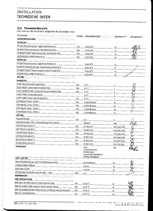

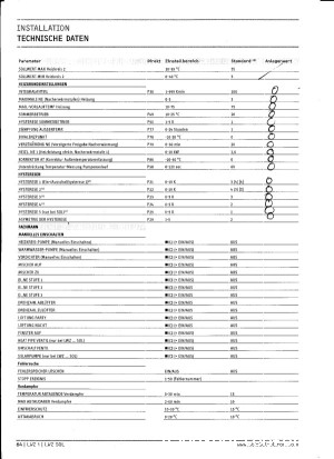

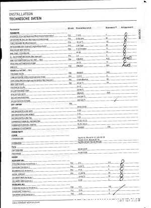

    Bin absoluter Laie und es macht mir echt zu schaffen, so wenige verständliche Infos zu bekommen, um das Wunderwerk WP zu verstehen Wir haben die LWZ 303 von Stiebel.
    Nun habe ich mir erneut die Bedienungsanleitung genommen. Auf den letzten Seiten sind dann die Standardeinstellungen aufgelistet. Dabei verschlug es mir die Sprache. Lediglich die von mir eingestellte Raum- und Wassertemperatur sind noch da. Meine ganzen Mühen, die richtige Heizkurve zu bekommen, sind dahin. Alles auf Null. Auch die Lüftung. Wie kann das sein????? Ich hoffe, man kann die Liste lesen.
    Was soll ich tun? Alle in der Beschreibung stehenden Standardwerte in die WP eingeben und alles erneut einstellen? Das komische ist: Wir haben nichts davon gemerkt, dass sie nicht läuft wie vor einigen Wochen. Kann man auf die Standardeinstellungen erstmal vertrauen?
    Haben derzeit einen Verbrauch von 20 KWH für 145qm KfW60, Holzständerbauweise mit 3 Personen und nur Heizradiatoren in Schlafräumen, sonst FBH. Nach den Vergleichswerten einger Foren deutlich zu hoch, oder?
    Würde mich sehr über hilfreiche Kommentare freuen.
    LG
    Andreas

    Hallo Andreas,
    ich werde aus deinem Beitrag nicht recht schlau.
    Zunächst: Was auf den ausgedruckten Seiten stehen sollte (kann nicht lesen, was du da eingestellt hast), sind die Grundeinstellungen, die entweder die Werkseinstellungen oder die vom Stiebel Eltron-Techniker bei der Inbetriebnahme (aus hoffentlich gutem Grund) abgeänderten Parameter sein sollten.
    Ein Reset der Anlage (den man jederzeit selbst durch langes Drücken des hinter der rechten Abdeckung verborgenen auslösen kann) ändert diese Parameter nicht. Man kann sie nur in der zweiten Bedienebene (wird in der "Anleitung für den Fachmann" beschrieben) ändern.
    Die gewählte Heizkurve und die eingestellten Fußpunkte kannst Du in den Parametern (aus dem Gedächtnis & ohne nachzusehen sollten es die Parameter P 13 - P 17 sein) jederzeit selbst überprüfen und ggf. ändern.
    Die im Automatikbetrieb gewünschten Einstellungen für Raumtemperatur & Lüftung kannst du in der ersten Bedienebene jederzeit einstellen (wird in der Anleitung beschrieben).
    Allerdings denke ich nicht, daß du ein Problem hast. Verbräuche in der von dir genannten Höhe sind bei einem KfW 60-Haus deiner Größe nicht so ungewöhnlich. Deren Angemessenheit kann man aus der Ferne kaum beurteilen, da es wesntlich auf das Nutzerverhalten und die Ausführung & Planung der Dämmung ankommt. Diese Faktoren haben einen weit höheren Einfluss auf den Verbrauch als die Einstellungen der LWZ.
    Also cool bleiben und, falls du Fragen hast, etwas genauer beschreiben was denn dein Problem ist.
    Grüße Thomas

    Okay, dann versuche ich es mal genauer zu erklären:
    Nachdem die Fa. Stiebel mich kurz und für mein empfinden ungenügend eingewiesen hat (haben nur gezeigt, wo ich Temperaturen und Heizkurve verändern kann) habe ich deren eingestellte Daten insofern verändert, als dass ich im Zimmer meiner Tochter die Heizung voll auf und als Referenzraum genommen habe. Haben nur einen Heizkreis und Stiebel meinte, das wäre ich optimale Lösung sich so ranzutasten. Dann habe ich nach und nach Temperaturen, Steigung etc. angepasst und war mit den Einstellungen soweit zufrieden. Mit Feineinsteillungen wir Hysteresen etc. wollte ich mich später beschäftigen.
    Nun habe ich mir alle Unterlagen genommen und dort mal ausgiebig nachgeschaut und die angegebenen Standardwerte mit unseren verglichen. Und da musste ich sehen, dass alle Werte bzgl. der Lüftung auf Null waren, auch die Heizukurve: Null, Hysteresen: Null, Bivalenzpunkt: Null, Vorlaufanteil: Null........dabei habe ich wirklich nur an den genannten Parametern "gedreht". Wie können meine Einstellungen (bis auf Raum- und Wassertemperatur) einfach alle so zurückgesetzt worden sein, ohne dass ich im Fachmann-Login war??
    Ich würde nun heute Abend erstmal die Standardwerte eingeben wollen, und mich dann wieder rantasten. Aber was ist mit der Lüftung? Das wurde von Stiebel ausgemessen (Luftströme). Geht es bei diesen Messungen nur darum, wie weit die Düse offen ist? Oder werden da auch die Lüftungsparameter an der Pumpe eingestellt?
    Da ich mich mit dem Thema seit unserem Einzug im Okt. 08 noch nicht beschäftigen konnte und auch keine Infos für Laien gefunden habe, verstehe ich die Zusammenhänge tw. nicht und hab ein wenig Schiss an sämtlichen Parametern zu drehen.
    Ich hoffe, mein Problem ist nun verständlicher.

    Die Werte für die Lüftung entnimmst Du dem Einmessprotokoll, dass beim Einmessen der Volumenströme für die Lüftung ermittelt worden sind.
    Ohne Einmessung kann der Techniker auch nur gefühlte Werte eingeben, die für die KWL sehr wahrscheinlich nicht passen werden. Bei uns sind die Werte jedenfalls deutlich von den Standardwerten abweichend.

    Kannst Du die Seiten mit den WP Einstellungen noch mal größer (lesbar) hochladen?
    20kWh sind sehr hoch, allerdings habt Ihr vermutlich auch eine deutlich höhere Vorlauftemperatur wegen der Heizkörper.

    "Ahnungslos" hatte mir vorhin die Scans seiner Parameterliste per Mail geschickt und bei kurzer Durchsicht war klar, dass da irgendetwas nicht in Ordnung ist. Deshalb hab ich ihm geraten einen Techniker kommen zu lassen.
    Z.B. steht der Wert für Sommerbetrieb auf 0 Grad.
    Sprich: die Heizfunktion wäre damit aktuell abgeschaltet.
