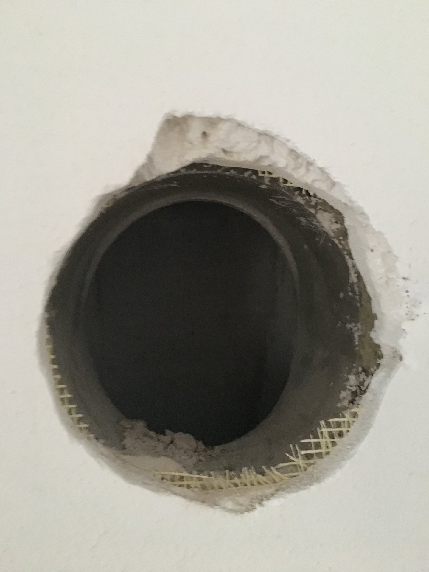

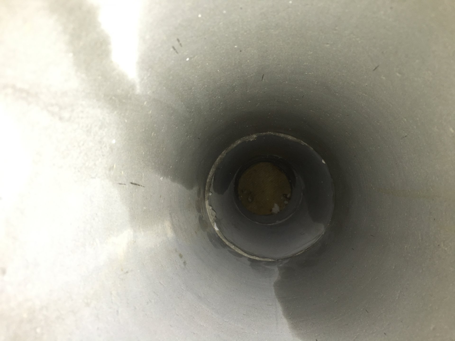

    wir wohnen seit 2 Wochen in unserem Neubau (KFW55).
    Als Heizung gibt es Momentan nur eine Wärmepumpe (Fußbodenheizung).
    Ein Schornstein wurde berücksichtig allerdings ist aktuell kein Kamin angeschlossen.

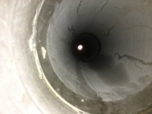

    Als ich heute die Öffnung zum Schornstein messen wollte um eine „Abdeckung“ kaufen zu können (das Loch ist scheußlich) habe ich nach einem heftigen Regenschauer feuchte Stellen im Schornstein gefunden.
    Nun meine Frage da ich mich 0 auskenne ist das schlimm?
    Wie deckt man am ehesten den Anschluss ab damit keine Feuchtigkeit von außen ins Haus eindringt? Ist das schlimm wenn evtl erst in 1-2 Jahren ein kamin angeschlossen wird?
    Danke.

    dann schau mal nach ob eine Kaminhaube montiert ist, wenn nicht eine darauf bauen

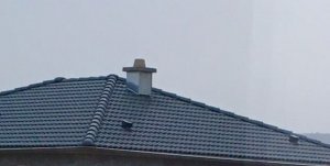

    Falls du mit Haube wirklich so etwas wie ein Dach meinst nein haben wir nicht.
    Siehe Anhang.
    Aber seltsam so ein „Dach“ hat hier niemand Bzw noch nie gesehen.

    Das ist dem Kamin ziemlich egal - ne Haube würde ich erstmal nicht installieren. Habt doch sicher auch einen Ablauf für Wasser im Kamim, oder? Aber so weit dürfte es nicht kommen...
    Mutig, schon jetzt das Loch gebohrt zu haben - oder wisst Ihr genau schon, was es für einen Kamin gibt?

    Sie müssen auf das Typen Schild schauen entweder steht da 'dry' oder 'wet' bei wet mit Haube und Kondensatbehälter bei 'dry' ist keine Haube notwendig respektiv untersagt das sogar der Kaminfeger.

    Also wir haben auch so ein "Leerrohr" für einen späteren Kamin. Oben ist ein Deckel drauf, unten eine Dampfsperre. Keine Feuchtigkeit feststellbar. Wenn der Kamin nicht in Betrieb ist, warum machst Du den nicht oben zu (Deckel, Folie etc.)?

    Einen großen Dachziegel oder Dachstein auf den Kaminkopf gelegt und es bleibt ausreichend trocken.

    Unten eine Klorolle reinstellen tut es auch, wenn keine Kondenswasserabscheidung da ist.
