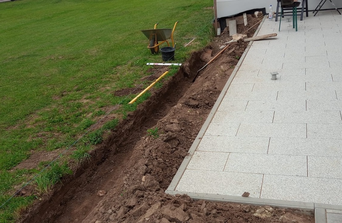

    mein Rasen inkl. Erdreich ist ca. 40 cm höher als die des Nachbarn. Damit ich einen sauberen Grenzabschluss habe, möchte ich gerne L-Steine zur Abgrenzung verwenden. Der Rasen soll auch später nicht mit schweren Maschinen befahren werden, also müssen die L-Steine keine Verkehrslast aushalten.
    Zur Veranschaulichung ein Bild von der Terrasse mit dem ausgehobenen Fundament. Es soll dann nach hinten weitergeführt werden, da ist dann nur der Garten.
    Die L-Steine sind 40-50 cm hoch, 40-50 cm breit, 7 cm stark und der Fuß ist 30 cm tief.
    Bei der Firma EHL habe ich folgende Anleitung gefunden:
    Einfache Gründung:
    Für L-Steine und Stützwinkel bis zu einer Bauhöhe von
    80 cm ist im Allgemeinen eine Gründungstiefe von 30cm ausreichend.
    Der Fundamentgraben wird mit einer Sauberkeitsschicht
    aus Frostschutzmaterial von 10 cm Dicke aufgefüllt
    und ausreichend
    verdichtet. Hierauf erfolgt das Versetzen
    und Ausrichten der Betonfertigteile in einem 10 cm starken
    Bett aus erdfeuchtem Beton C12/15.
    Ich habe nun ein ca. 38 cm tiefes und 50 cm breites Fundament gegraben.
    10 cm Frostschutzmaterial (Mineralbeton 0-16 mm)
    10-20 cm Beton Mischung 1 / 4 (Zement / Kies + Sand)
    7 cm ist der Fuß vom L-Winkel im Erdreich
    Hinterfüllen würde ich dies nur mit Erde (die Erde enthält keinen Lehm oder ähnliches, ist also wasserdurchlässig).
    Muss ich dennoch ein Drainagerohr und eine Filterschicht einbauen?
    Die L-Steine würde ich mit einem Abstand von 0,5 bis 1 cm Abstand nebeneinandersetzen. Muss hier an der Innenseite ein Vlies oder ähnliches zur Fugenabdichtung angebracht werden?
    Sperre ich hier nicht dann das Wasser ein?
    Siehe auch Empfehlung von der Firma EHL:
    Fugenabdichtung-Entwässerung
    Um mögliche Schäden durch rückseitige Frostlinsen
    auszuschließen, gilt vor allem der Grundsatz: Baue eine
    Stützmauer, keine „Staumauer“. Bei auftretendem
    Hangwasser ist deshalb an der Rückseite der Elemente eine
    Filterschicht vollständig hochzuziehen und dafür zu sorgen,
    dass diese dauerhaft entwässern kann. Bei vielen Baumaßnahmen
    erscheint es empfehlenswert, die sich beim Versetzen
    und Ausrichten der Fertigteile ergebenden Fugen nicht zu
    verschließen. Damit ist hier eine zusätzliche Möglichkeit der
    Hangentwässerung gegeben.
    Macht es Sinn die L-Steine an der Sichtseite mit Tiefengrund zu behandeln? Angeblich haftet dann das Moos nicht daran.
    Auf dem L-Winkel würde ich gerne einen Holzzaun mit einer maximalen Höhe von 1,00 m montieren.
    Montage erfolgt entweder mit so einem Pfostenträger für L-Randsteine (Wie befestigt man diese seitlich? Bohren mit einem Bolzenanker oder Dübel einkleben?)
    Oder mit einem H- oder Y-Pfostenträger?
    Oder ist es sinnvoller die Zaunpfosten in ein separates Fundament einzubetonieren? Dann wäre meine Frage, wie überbrücke ich den Spalt zwischen den L-Steinen und dem Zaunpfosten (T-Eisen)? Mir fällt da nur ein, Schalung innen und außen machen und mit Beton ausgießen.
    Ich freue mich schon auf eure Antworten.
