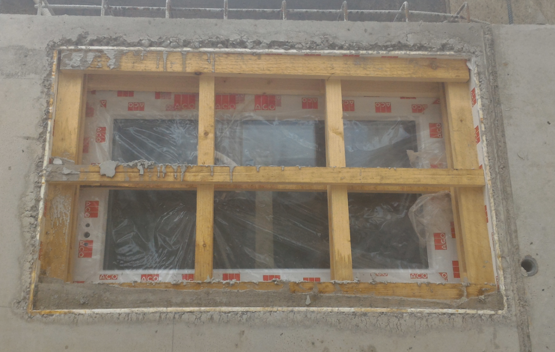

    neben der Magnetischen Wand habe ich natürlich auch noch ein paar andere Stellen an einer anderen Wand. Vorgeschichte:

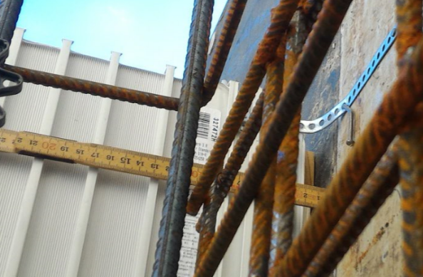

    Lieber Bauunternehmer, bitte beachten Sie, dass das Fenster wohl verrutscht ist, bitte vor Schalung nochmals aufsetzen:
    Ja machen wir...
    Ergebnis:
    Ach ja... ich wollte die Kellerwände Schalungsrau als Büro nutzen, ging wohl unter. upload_2018-5-5_10-4-24.png upload_2018-5-5_10-5-16.png

    Was ist jetzt genau das Problem? Sitzt das Fenster an der falschen Stelle, hast Du die Schalpläne zum Vergleich? Oder geht es Dir um die Qualität der Oberfläche vom Beton? Hast Du Sichtbeton ausgeschrieben, wenn nein, dann sehe ich hier keinen Mangel in der Oberfläche.

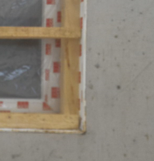

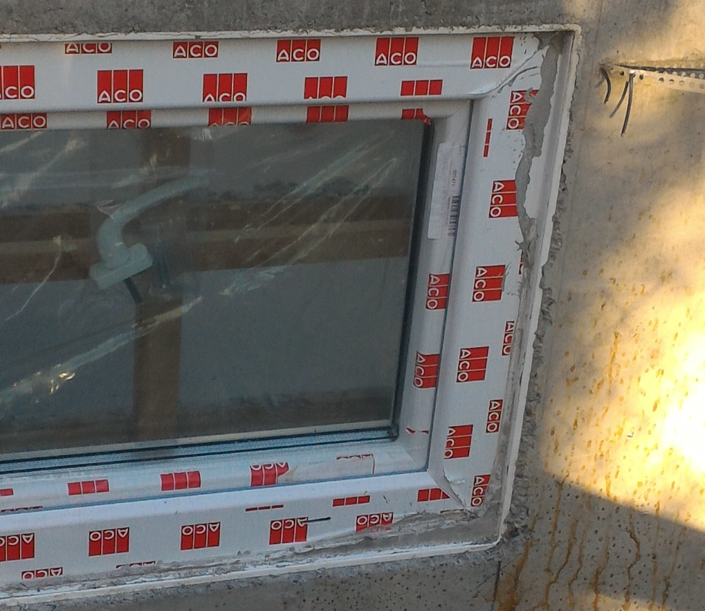

    eigentlich sollte das Fenster glatt in der Wand sitzen... so wie die anderen Fenster auch.
    so sollte das Fugenbild aussehen
    Das Fenster sitzt jedoch nicht gerade in der Wand und hat keinen ordentlichen Abschluss. Alle wäre zu vermeiden gewesen, wäre das Fenster nochmals ordentlich an der Schalung befestigt : upload_2018-5-5_14-2-7.png

    Ok verstehe, na dann Fenster raus und wieder rein würde ich sagen.
