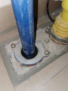

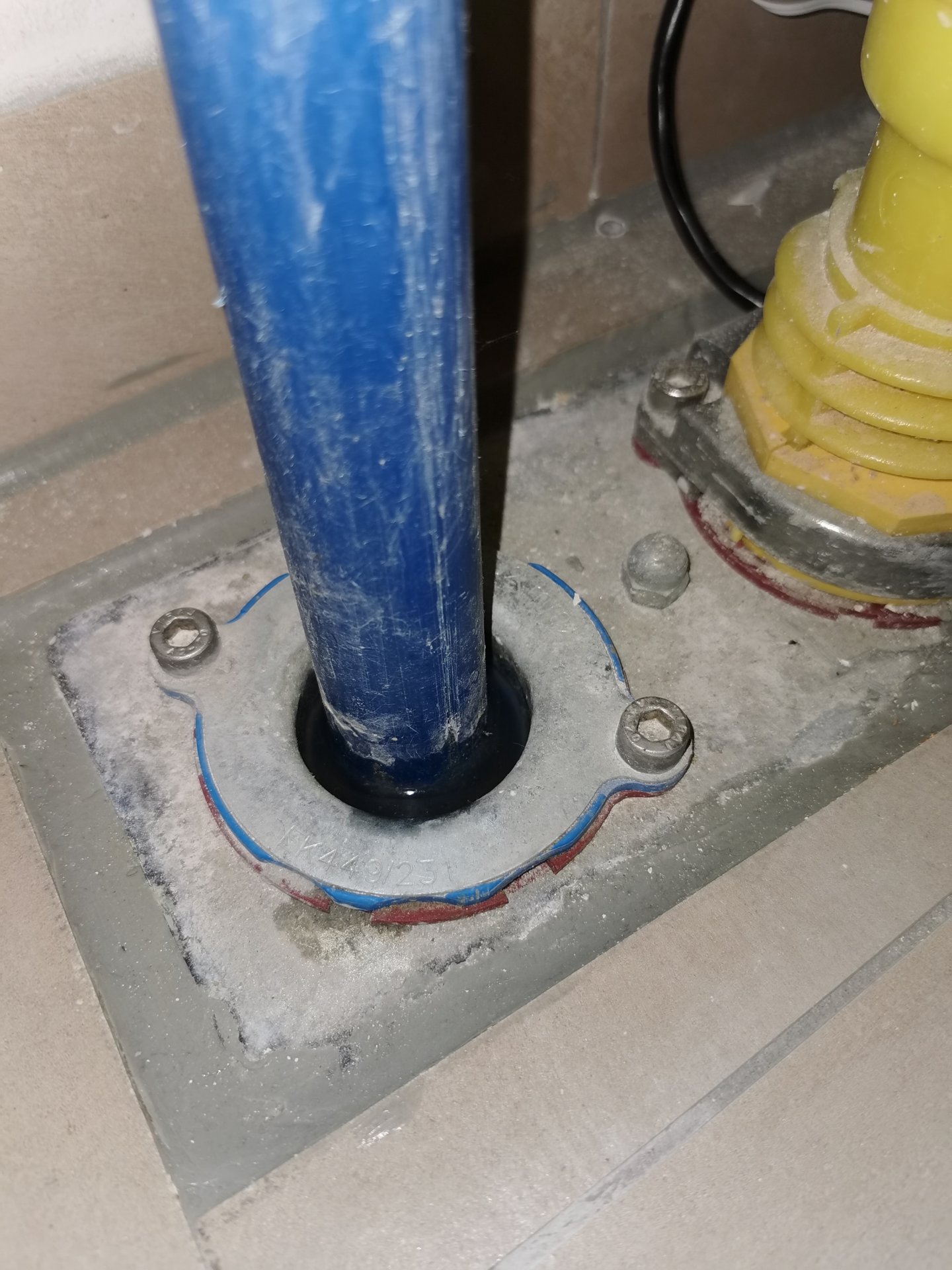

    Hallo, habe eben gesehen das ein bisschen Wasser in der Durchführung fürs Wasser steht.
    Ist das Kondenswasser? Das Rohr war eigentlich dicht.
    Siehe Foto

    Echt? Bei unseren Nachbarn die Gleichheit gebaut haben ist das nicht, da ist es trocken.
    Hwr zu feucht?

    Nein, eher bei Entnahme hoher Durchfluss - wickel mal Crepp oder Papierstreifen in ca 5cm Höhe an das Rohr und schau ob das nass wird. Ansonsten geht die MSH ja nachzuziehen.Eventuell ist auch unter der MSH 'Kalt'...

    Was habt ihr für Bodenverhältnisse? Drückendes Wasser?
    Am PE-Rohr ist ja keine Feuchtigkeit zu sehen - und da wird es bei uns auch nicht feucht (anders als bei den Metallverbindern).

    Eher nicht so druckendes Wasser. Also die anderen Durchführung en sind trocken. Kann es die schwarze Verbidungsmuffe auch sein? Ich werde morgen den Versorger mal anrufen, ist ja erst 5 Monate her das die das installiert haben.
