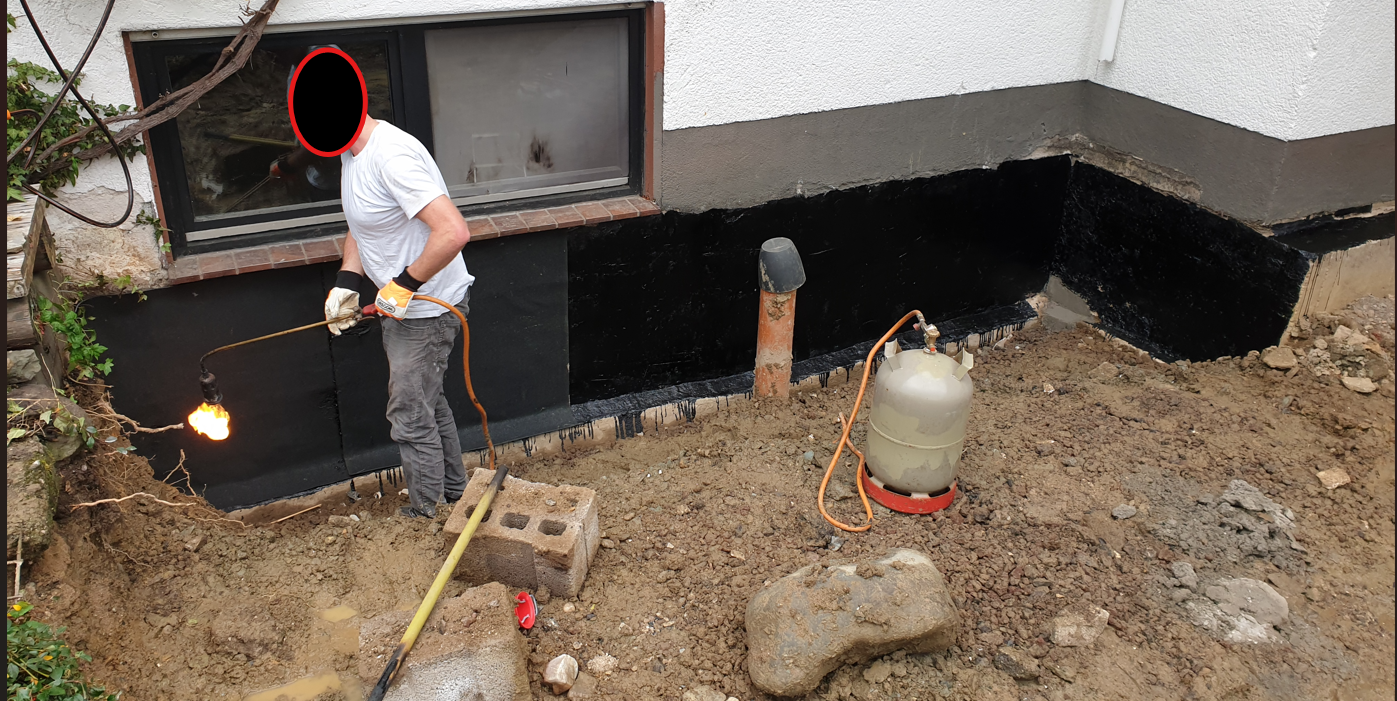

    wir hatten vor 2020 einen Wasserschaden im Haus. Der Schaden betraf ein Kellerzimmer auf der untersten Bodenplatte. Im Keller selbst ist das Wasser von Außen regelrecht reingeflossen. Hier ist ein Video von damals.
    Unser Estrich im Keller war unterspült und Wasserleitungen unterm Estrich waren kaputt gegangen. Damals wurde das gesamte Zimmer im Keller von einer Firma kernsaniert. Estrich raus, neuer Estrich rein, neue Böden, neuer Putz, Leitungen oberirdisch, usw...
    Unser Innenhof wurde aufgebaggert und es wurden Ableitungen mit Gefälle eingebaut, so dass alles Wasser im Hof in die Kanalisation abgeleitet wurde.
    An die Außenmauer, an die wir drangekommen sind, haben wir Bitumenschweißbahnen zur Abdichtung befestigt.
    Die anderen 3 Wände wurde leider nicht von Innen abgedichtet. Ich glaube, dass war von der Versicherung nicht abgedeckt.

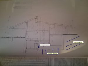

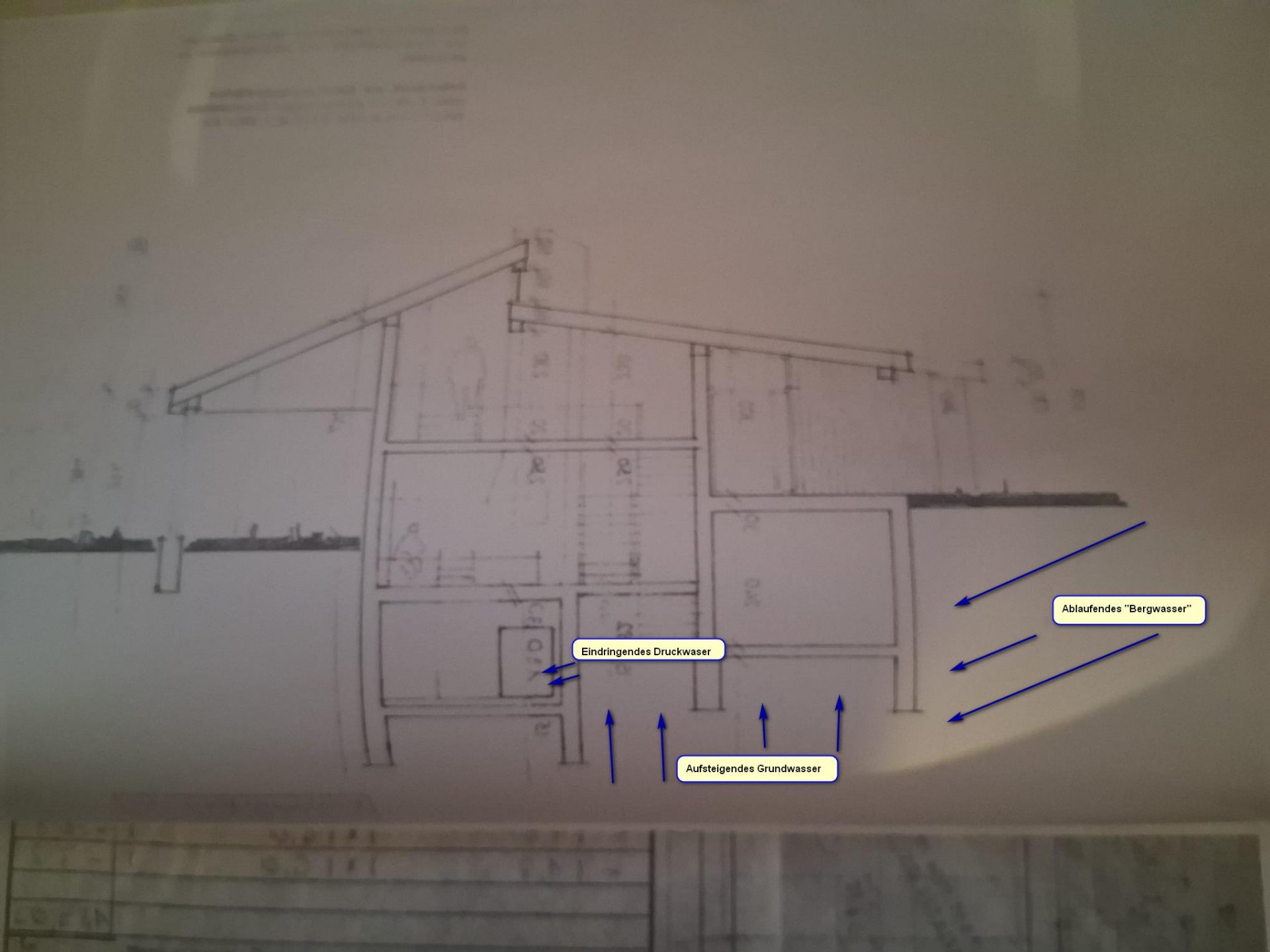

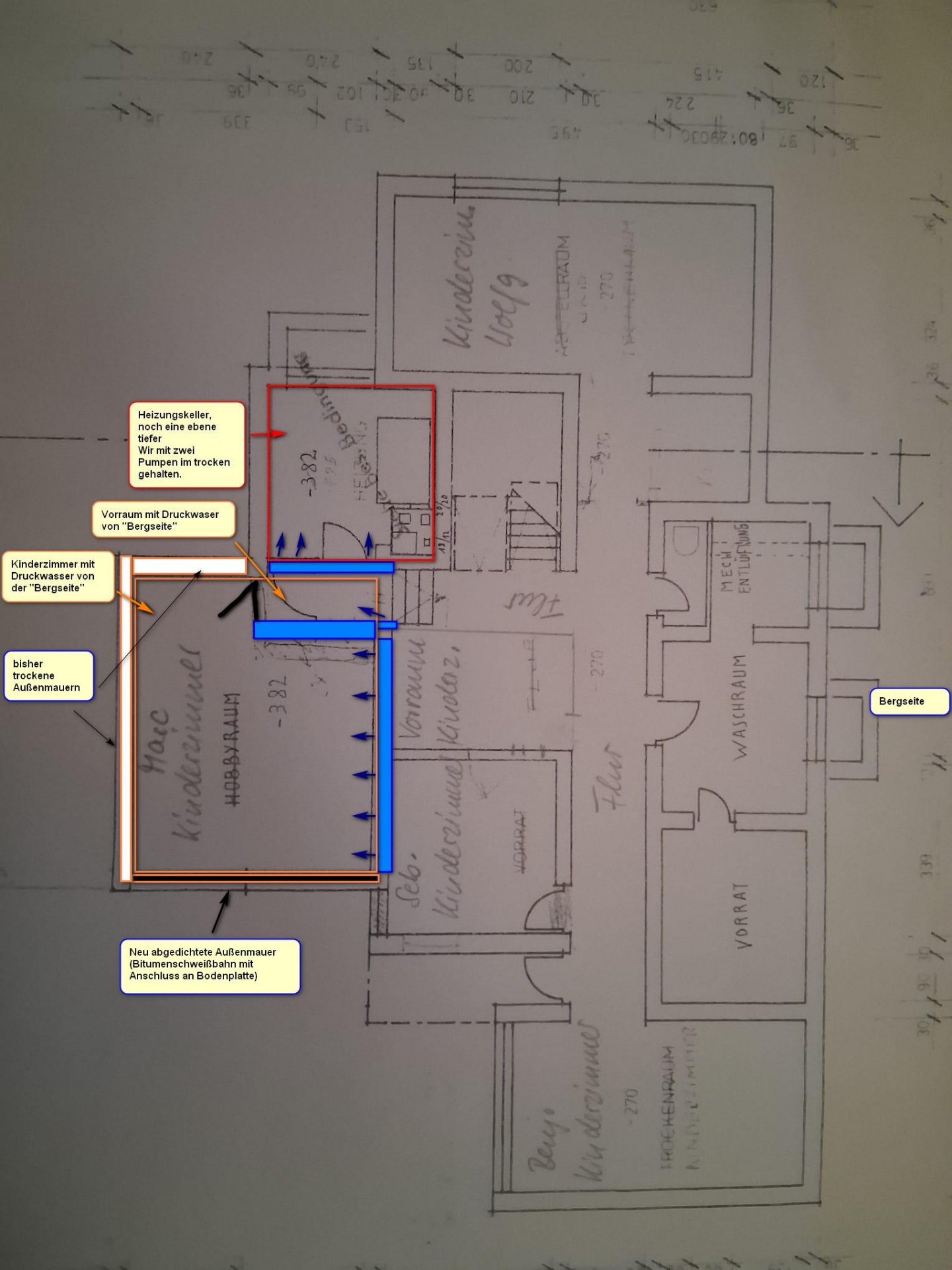

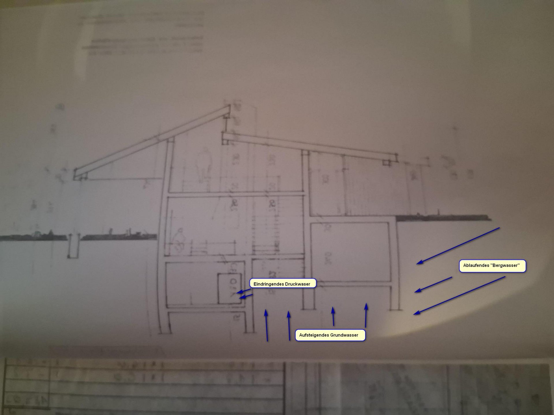

    Hier eine Seitenansicht des Hauses. Unser Haus ist sehr nahe am Grundwasser gebaut. Das Wasser kommt von der Bergseite und drückt vom Grundwasser nach oben und durch die Kellerwand.

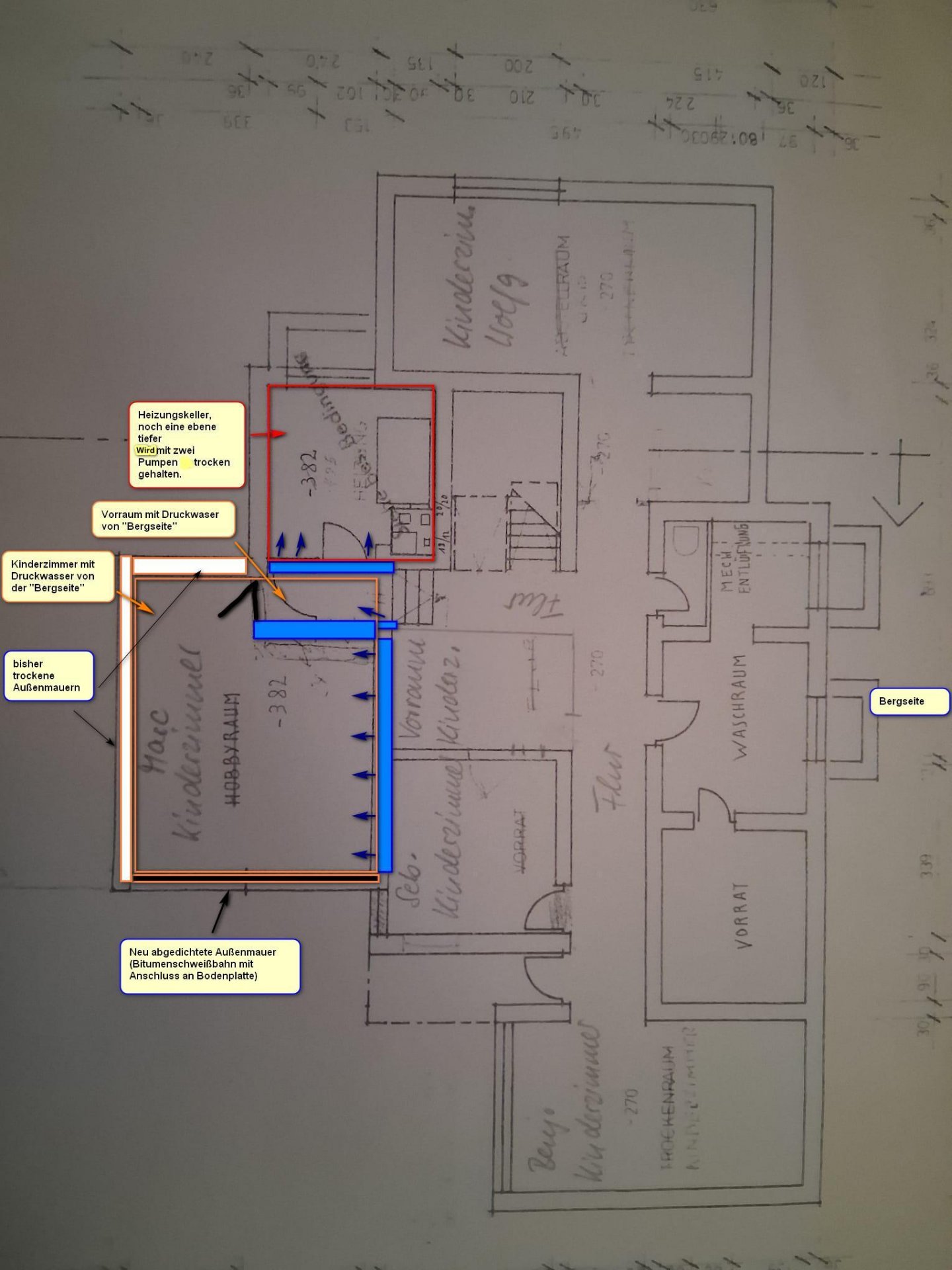

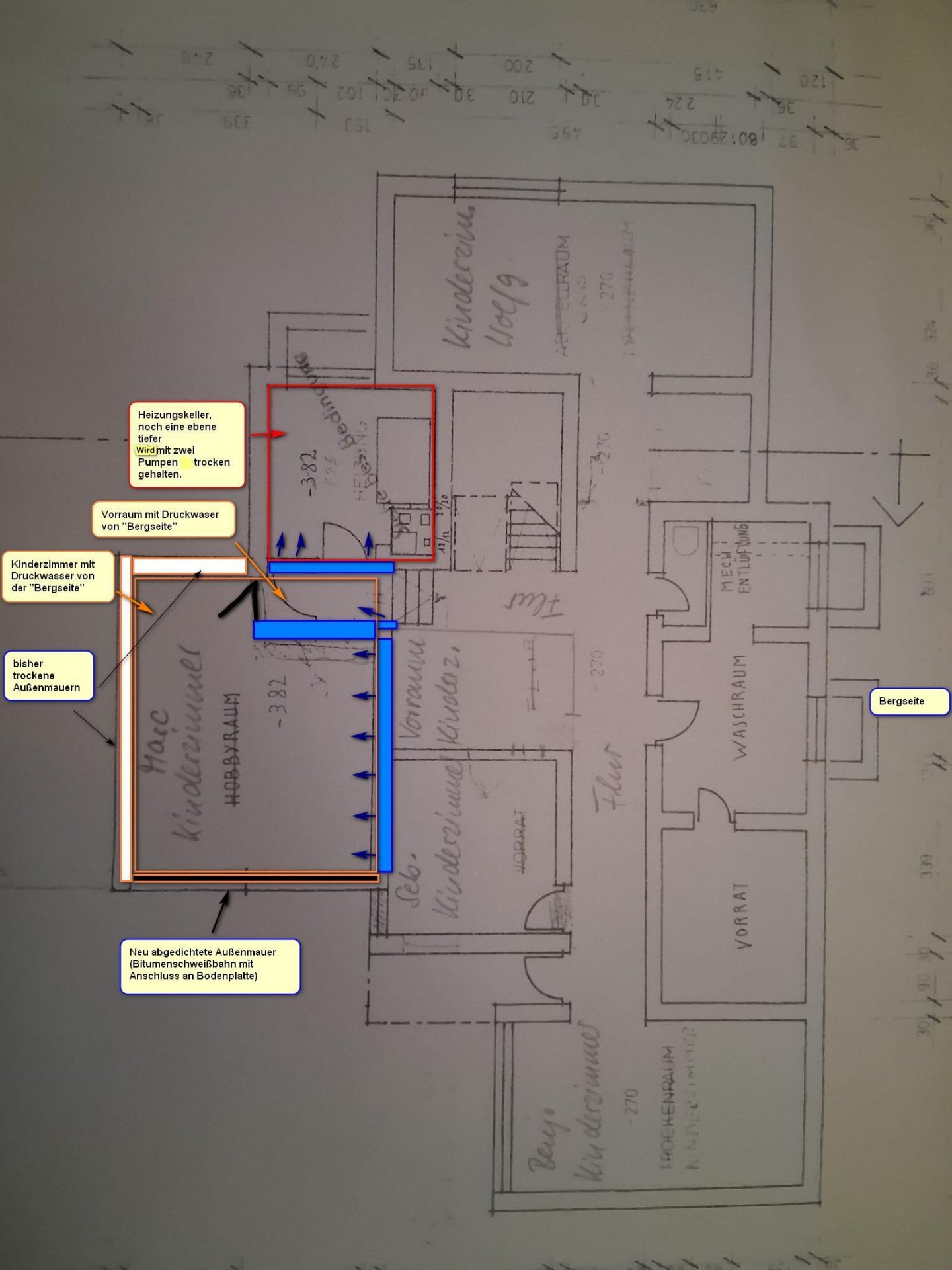

    Hier eine Ansicht von oben. Das Keller/Kinderzimmer hat derzeit eine nasse Wand, wo Wasser reinströmt. Eine Wand konnten wir freibuddeln und mit Bitumenschweißbahnen verkleben und abdichten. Die anderen beiden Wände sind bisher trocken. Ein Teil des Wassers läuft auch in den Vorraum und von da in den Heizungskeller der noch eine ebene tiefer sitzt. Der Heizungskeller wird mit zwei Pumpen im Extremfall trocken gehalten und soll erstmal nicht bedacht werden.

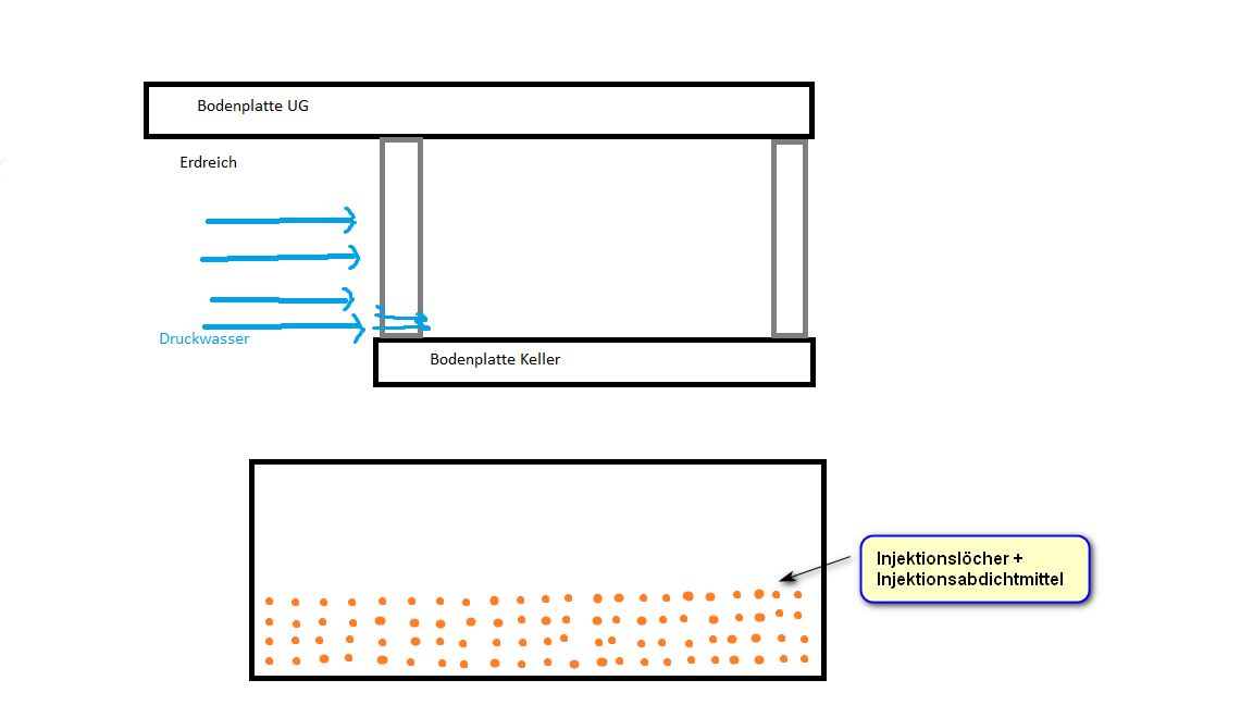

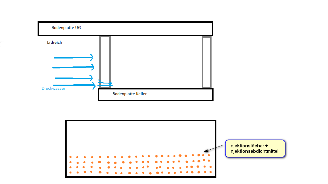

    Mein Plan ist es jetzt die eine Wand im Keller sowie des Vorraums mittels Trichterinjektionen Wasserdicht zu bekommen. Welches Mittel sich am besten dafür eignet, ist mir noch unklar. Bei uns im Baumarkt gab es ein Mittel von Mem. Das Mittel sollte es schaffen, den Übergang der Bodenplatte zum Mauerwerk abzudichten. Außerdem sollte es eine vertikale Sperre über die gesamte Wand über eine Höhe von ca. 1-1,4 Meter erzeugen.
    Ob das alles so richtig und realistisch ist, kann ich leider nicht sagen.
    Hier eine Skizze des Vorhabens
    Falls jemand meine Idee zerschlachten möchte, bitte einfach kommentieren ;-)
