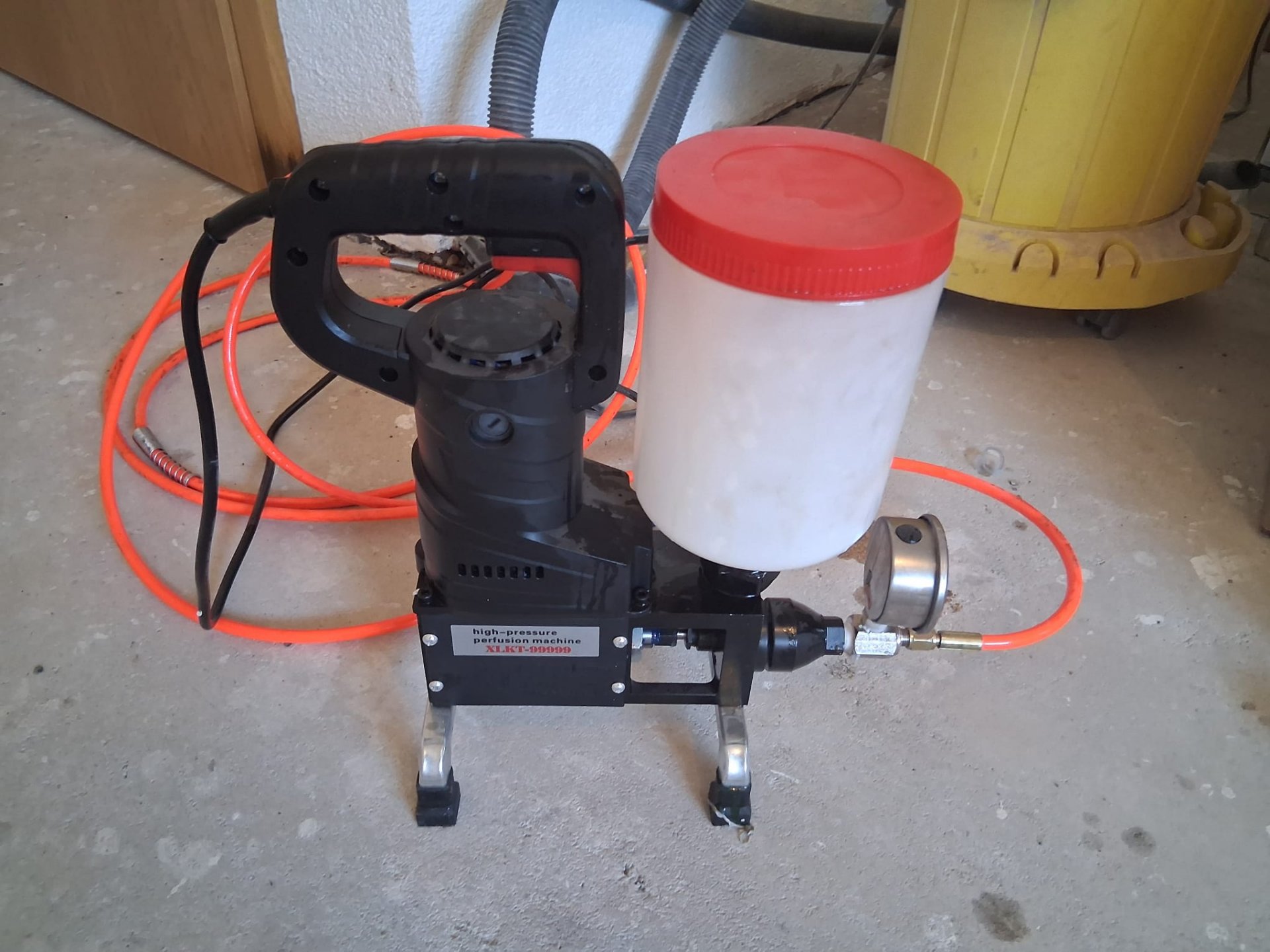

    Es ist wirklich kein Hexenwerk, aber man bekommt nicht wirklich viele Informationen. Ein paar Youtube Videos gab es dann doch und die Arbeit der Firma habe ich mir angeschaut und eingeprägt.
    Das Material hat mich inklisive einer 1K-Injektionsmaschine ca 2200 Euro gekostet.

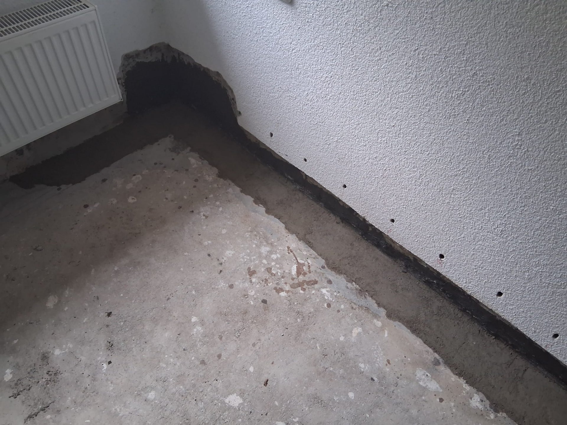

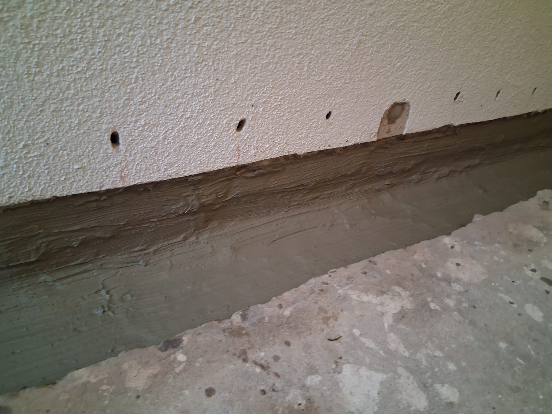

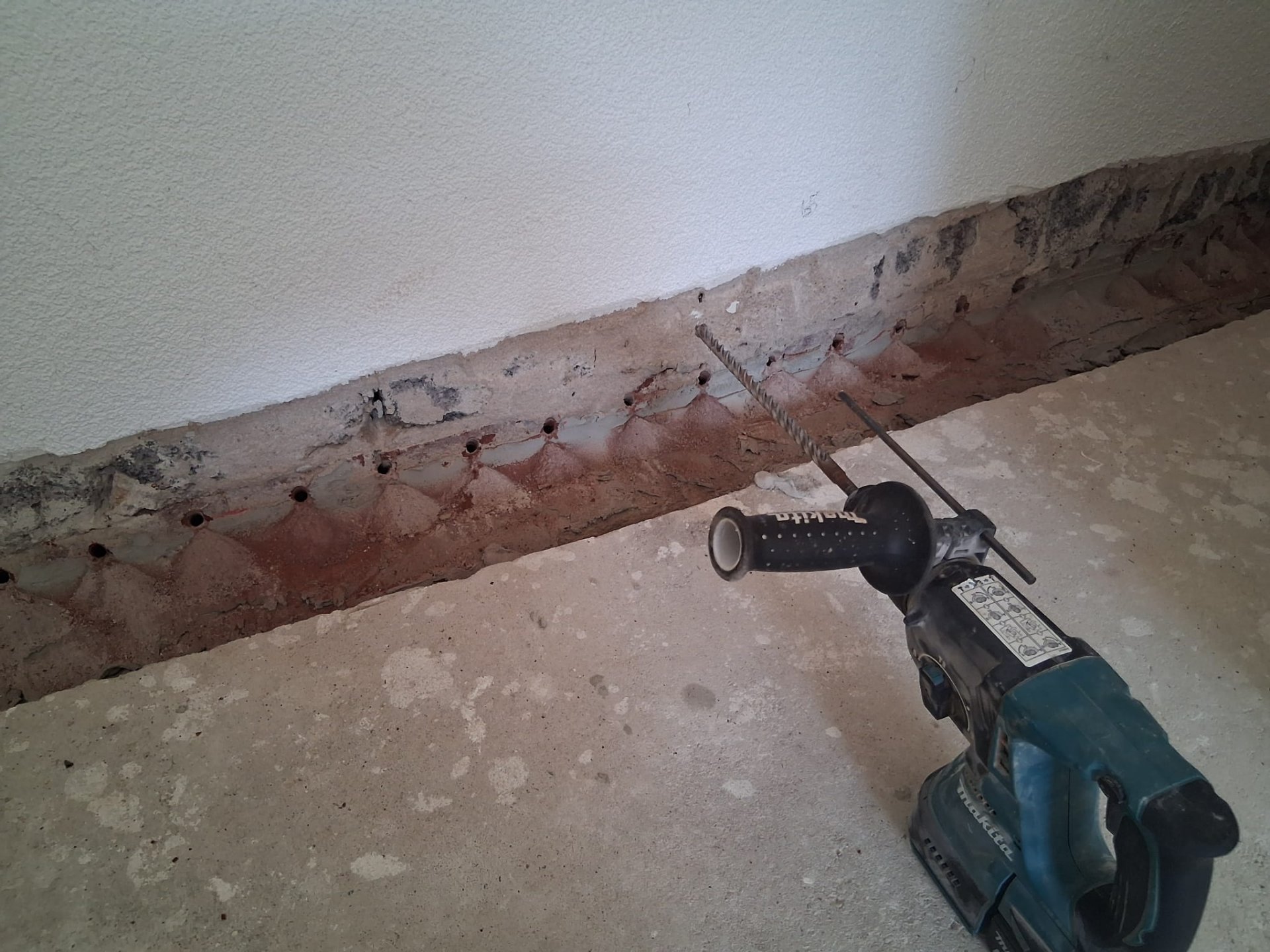

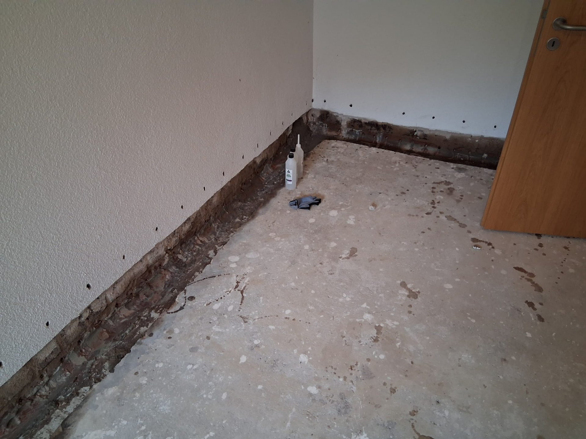

    Falls jemand seinen Keller von Innen mit einer 4-Schichtigen Hohlkehle aus Hohlkehlenmörtel, Injektionsharz, Dichtschlämmen, Flüssigkunststoff und zusätzlicher Horizontalsperre abdichten möchte, beschreibe ich hier kurz die einzelnen Schritte. Ob ich alle Schritte richtig ausgeführt habe, kann ich nicht sagen. Ich bin auch noch nicht fertig. Hier muss jeder selbst entscheiden, ob er sich das zutraut.

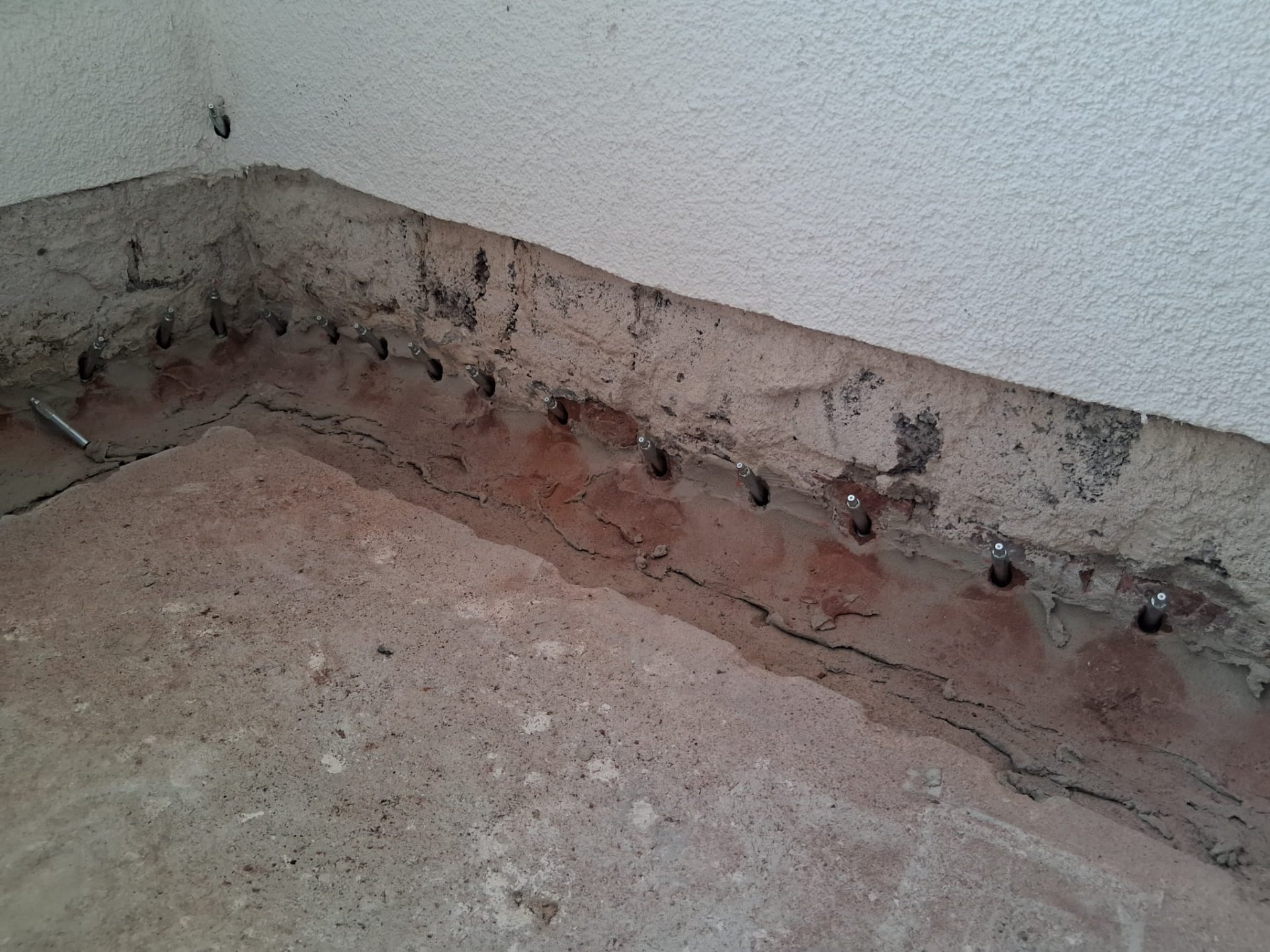

    1. Putz ca. 15cm über dem Estrich rundum bis zum Mauerstein wegstemmen. Auch den Estrich bis zu Bodenplatte ca 15cm breit rundum wegstemmen.
    2. Mit Hohlkehlenmörtel eine kleine Hohlkehle zwischen Bodenplatte und Mauersteinen herstellen, damit das Harz beim Injizieren nicht direkt austritt, sondern sich auf der Bodenplatte und unter den Mauersteinen verteilt.

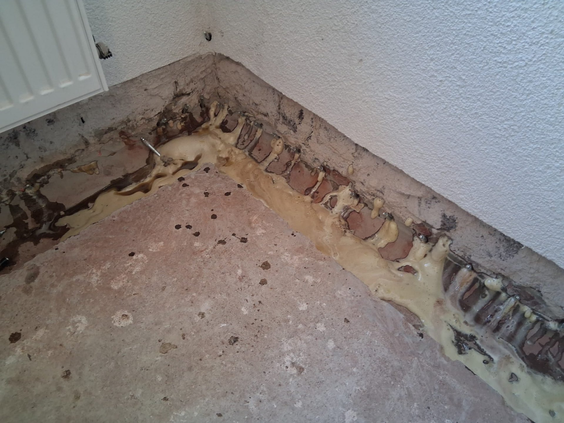

    3. Nach einem Tag Trocknen kann der Harz fließen. Für das Harz alle 10-12cm Löcher im 35-45 Grad Winkel in Estrichhöhe schräg ins Mauerwerk und bis auf die Bodenplatte bohren, den Staub wegsaugen und anschließend die Löcher mit einem Kompressor auspusten. In jedes Loch einen Eintagespacker einsetzen und festschrauben. Maße der Packer waren 13 * 115. Maß des Bohrers war 14mm.
    2K-Harz vermischen, in die Injektionsmaschine füllen und dann in die Packer injizieren bis es an den Packern, benachbarten Packern oder der Wand rausläuft. Anschließend Packer entfernen und die Löcher mit Sperrmörtel verschließen. (Eventuell einen Nacht trocknen lassen)
    6. Nach einem Tag trocknen kann man die Löcher für die Horizontalsperre bohren. Hier muss man sich wieder an die Herstellerangaben halten. Ich habe Tobolin gekauft. Hier soll man wieder im 35-45 Grad Winkel alle 20cm Löcher mit einem 10er Bohrer ca. 2/3 tief in den Mauerstein bohren. Anschließend steckt man die Flaschen mit den Trichtern rein. Die Versickerung kann unterschiedlich schnell gehen und bis zu 14 Tage dauern. Abschließend die Löcher wieder zuspachteln.
    7. Üriggebliebenes Harz entfernen und alles mit Super Haftgrund einpinseln. Anschließend alles mit Dichtschlämmen einpinseln. Auch die Mauersteine, wo man den Putz entfernt hat.
    8. Nach einem Tag trocknen alles mit Flüssigkunststoff bepinseln.
    9. Nach einem Tag trocknen kann man wieder mit Estrich auffüllen und ist fertig.

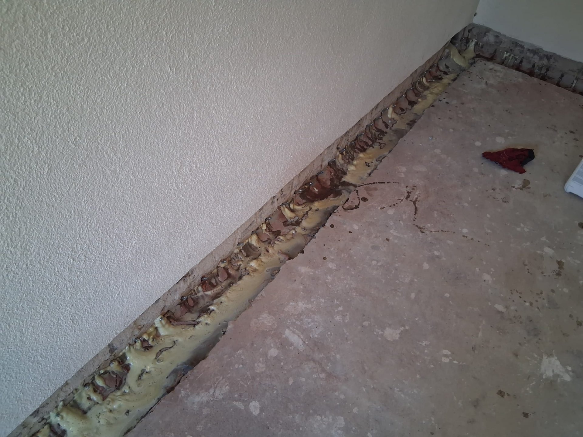

    Schritt 1 + 2, Hohlkehle
    Schritt 3: Löcher markieren, Bohren und die Packer einsetzen. Anschließend Harz injizieren.
    Markierungen für die Harz.-Löcher.jpg Löcher für das Harz mit Bohrmehl.jpg Injektionspacker.jpg harz1.jpg harz2.jpg Injektionsmaschine.jpg
    Weiter bin ich noch nicht, der Rest kommt nächste Woche.
    Die Horizontalsperre muss bei uns ca 2-3 Monate austrocknen. Die Steine saugen in der Zeit die Flüssigkeit auf und sie verteil sich im Stein und macht ihn Wasserundurchlässig gegen kapillares Wasser. Man sieht, dass die Wände nass sind.
    Danach kann man dann wieder Putz anbringen, neuen Boden und alle Möbel wieder reinbringen.
    Und hoffentlich ist dann endlich alles dicht.

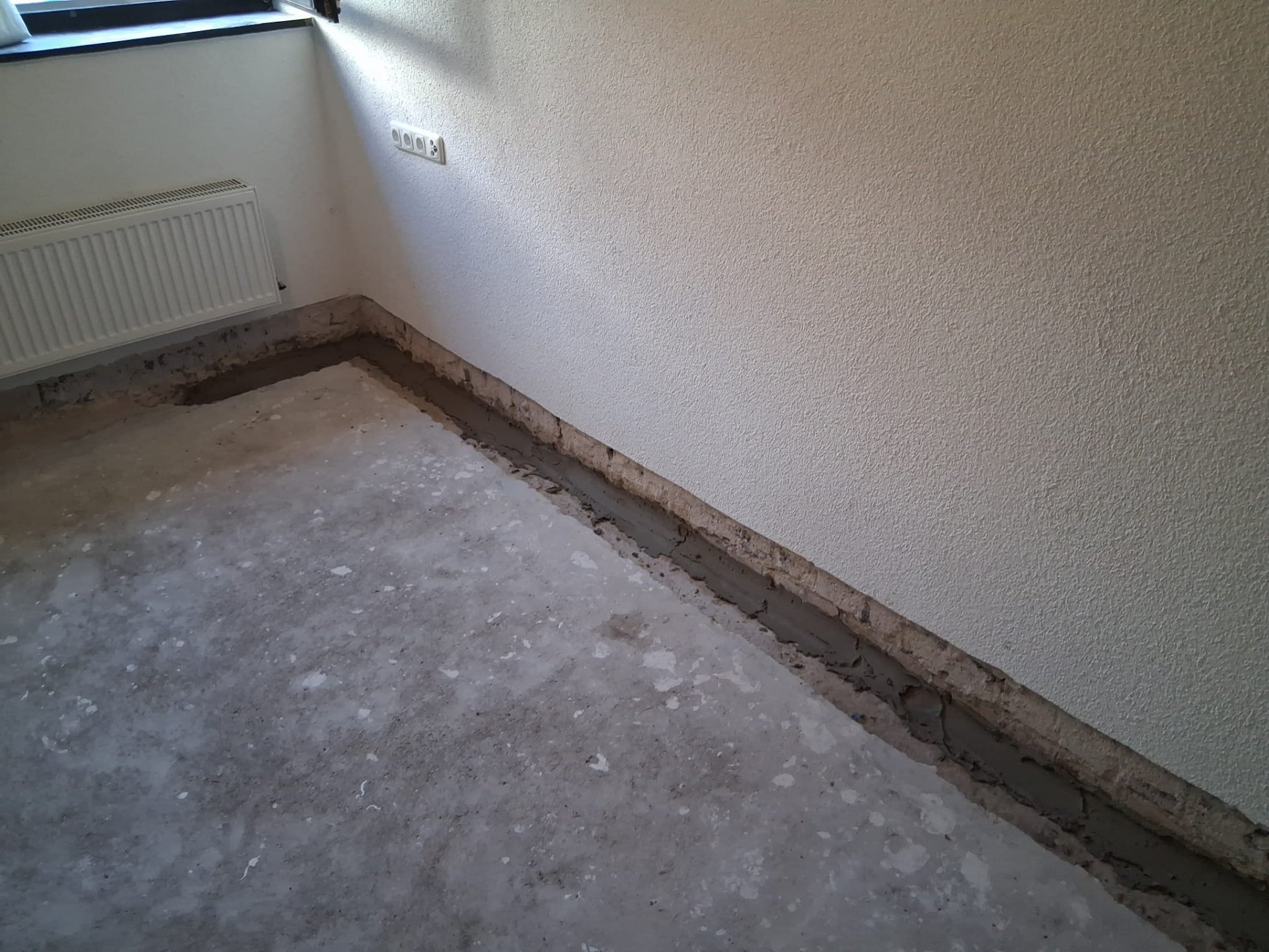

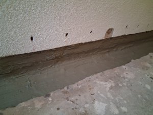

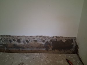

    Bin heute erst dazu gekommen, die Horizontalsperre mit Tobolin zu errichten. Unsere unterste Steinreihe sind Backsteine. Darüber befinden sich Bims-Hohlblocksteine. Es gibt da zwei Versionen von Tobolin. Tobosticks und Tobolin fürs Schrägbohrverfahren. Tobosticks eignet sich laut Hersteller auch für Hohlblocksteine. Da ich die Horizontalsperre im und unter dem untersten Mauerstein errichten möchte, hatte ich mich für das Schrägbohrverfahren entschieden.
    Die erste Testflasche ist einfach im Hohlblockstein versickert und dann teilweise im Innenraum wieder ausgelaufen. Damit die Flüssigkeit der weiteren Flaschen nicht in die Hohlräume des Hohlblocksteins läuft, habe ich mir Verlängerungen aus Plastik Rundrohren gebaut und mit den Flaschenadaptern verbunden. Bei einigen Flaschen läuft die Flüssigkeit jetzt langsam, bei anderen leider nicht.
    Gebohrt habe 28cm über der Bodenplatte im 35Grad Winkel mit einer Bohrtiefe von 34cm. Ziel war es 8cm über der Bodenplatte und 8cm vor der Außenwand anzukommen, damit sich das Tobolin dort im Umkreis von 10cm - 15cm ausbreiten kann.
    Im Endeffekt bin ich mit diesem Arbeitsschritt nicht ganz zufrieden, weil ein Teil der Flüssigkeit in die Hohlkehle gesickert ist. Eventuell muss ich hier irgendwann noch einmal nachbessern.
    Falls jemand ein gutes anderes Mittel kennt, welches man eventuell auch mit einer Inkektionsmaschine und den passenden Packern injizieren kann, würde mich das interessieren.
    Ich mache noch Fotos und stelle die dann später noch rein.
    VG und weiterhin frohe Ostern :-)

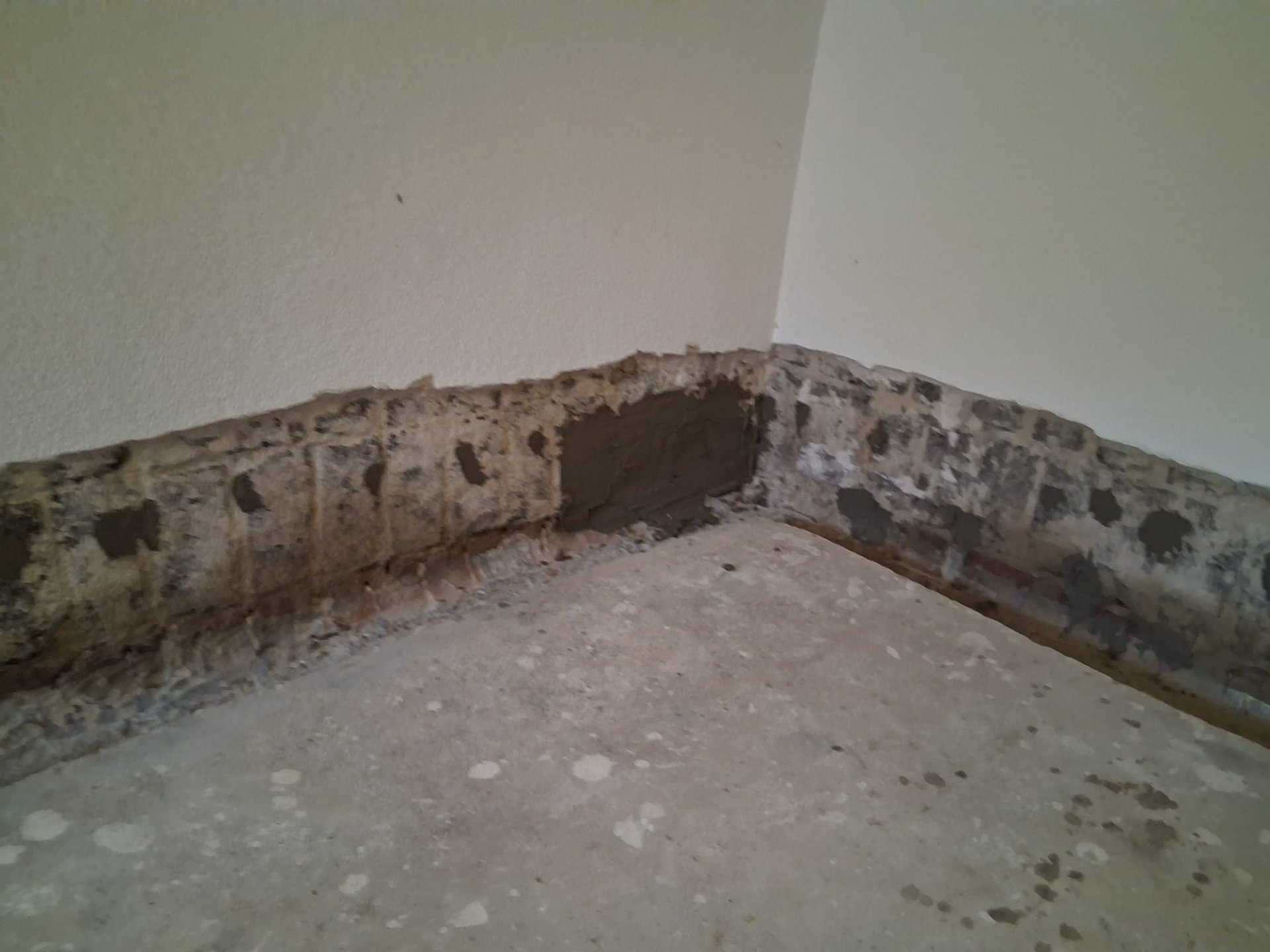

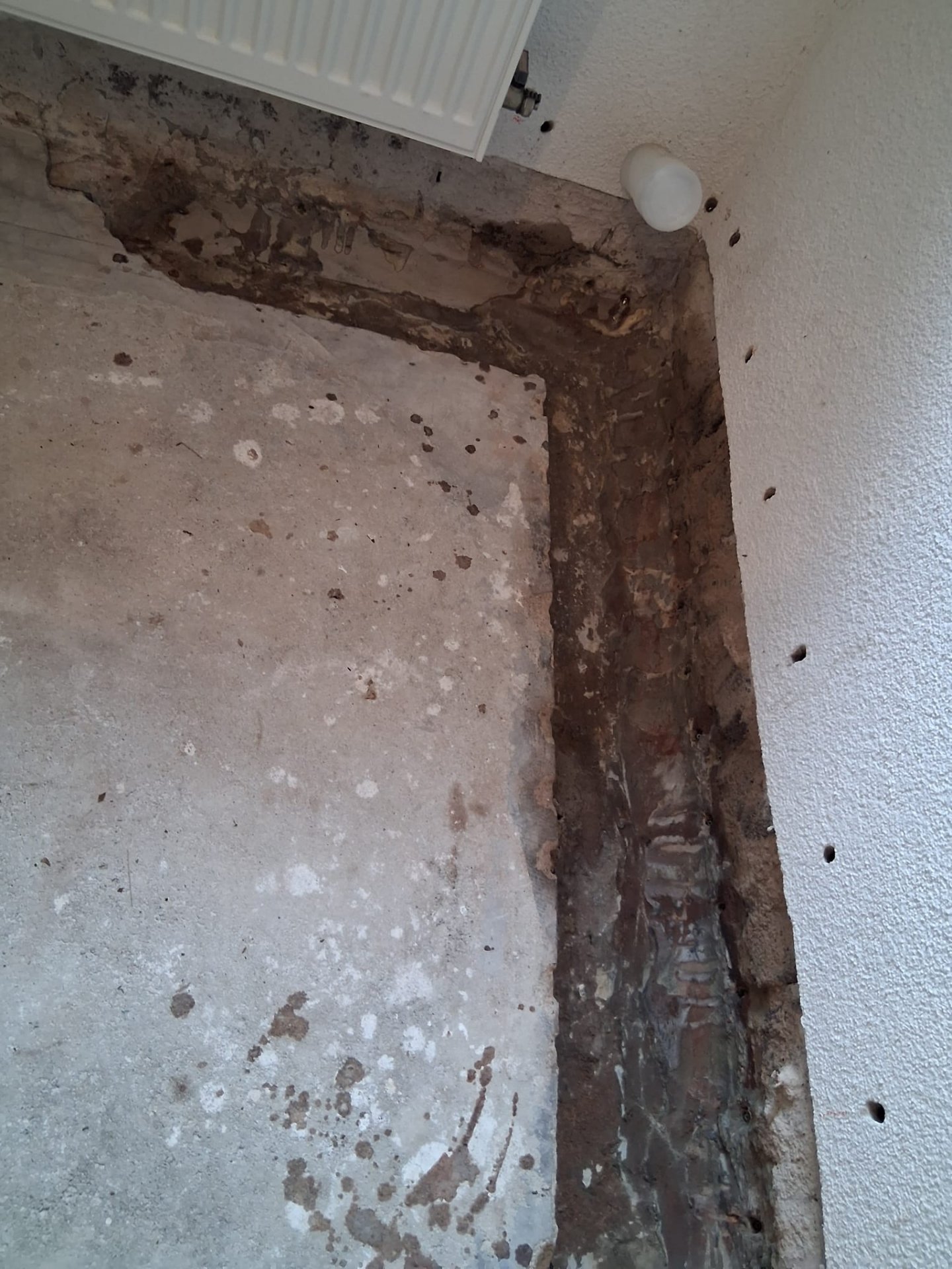

    Heute wurde das Harz weggekratzt. Spachtel und Drahtbürstenaufsatz für die Bohrmaschine waren gut geeignet.
    Als nächster Schritt kommt dann morgen die Schicht Dichtschlämme.
    Beste Grüße :-)

    Du hast eine Reihe gebohrt linear ? Damit wirst du nicht das gewünschte Ergebnis erhalten.
  5. nebuto
    nebuto
    05.11.2015
    32
    Informatiker
    Ingelbach
    Meinst du die Reihe der Löcher im Putz? Laut Hersteller sollte in 20cm Abstand einreihig gebohrt werden. Aber mit dem Arbeitsschritt bin ich wie beschrieben nicht zufrieden. Mir wäre ein Mittel lieber, was ich unten in den Backstein mit Injektionspackern injizieren könnte. Falls da jemand etwas gutes kennt, gerne her damit.
  6. SIL
    10.855
    4.205
    Ja , dort bist ja schon im HBL hier musst versetzen eine zweite Reihe , es braucht auch viel Material , du hast selbst bemerkt das hier offenbar doch dein Material austritt , bei HBL hast Stege ggf Nut/Feder plus die Fugen , ich würde sogar drei Reihen aversieren , was sagt @BaUT ?
    Das bringt nicht viel , hier sollte nach Möglichkeit in die Fugen die Packer setzen , direkt in den 'Backstein' was soll der aufnehmen...

    Es ist für mich schwer einzuschätzen wie gut das Injektionsharz gewirkt hat und ob es überhaupt notwendig ist, eine Horizontalsperre zu errichten.
    DIe Firma die vor Ort war und eine der Wände behandelt hat, hatte ein Produkt von Mannesmann BKM 250 VZ Pro. Das konnte man mit Packern injizieren. Das Produkt wird aber nur an Fachfirmen aus deren Netzwerk verkauft.
    Vielleicht versuche ich es noch mit MEM. Das kommt in Doppelreihe und wird direkt in die Fugen gebohrt, mit Trichtern injiziert und die Wand saugt sich dann langsam voll.
  8. SIL
    10.855
    4.205
    Das funktioniert nicht bei Vollziegel , Naturstein oder KS
  9. nebuto
    nebuto
    05.11.2015
    32
    Informatiker
    Ingelbach
    Vielen Dank für den Hinweis.
    Die unterste Reihe auf der Bodenplatte ist Backstein. Darüber dann Bims-HBS.
    Welches Mittel würdest du nehmen und wie würdest du es hier verarbeiten?
  10. SIL
    10.855
    4.205
    Vermutlich eine Silan Creme , Kiesol C plus etwas in der Art , allerdings hast du ja schon begonnen mit einem Hersteller wechseln würde ich nicht und verpressen mit Packer.
    Zu dem Produkt von Mxx wenn ich mich richtig erinnere haben einige damit schon experimentiert...diese Technik mit den 'angesetzen' Trichtern erfolgt ja Drucklos , in der Regel funktioniert dies nur bei HLZ oder gleichen Steinen und muss entsprechend trocken sein , ein weiterer Nachteil diese Produkte 'quellen' nicht wie zum Beispiel ein Gel und bei Mauerwerk ab 30cm bist drucklos eher chancenlos

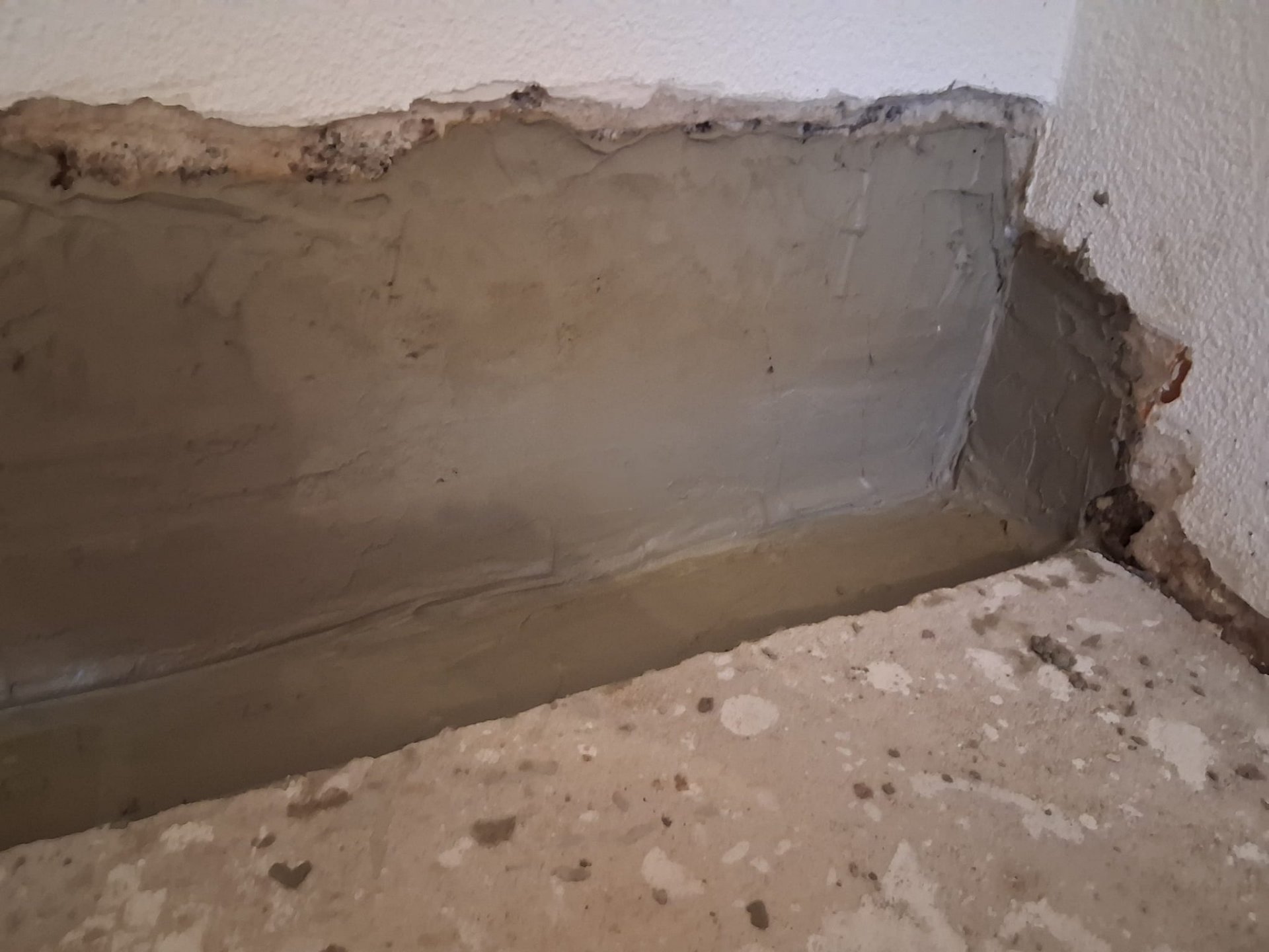

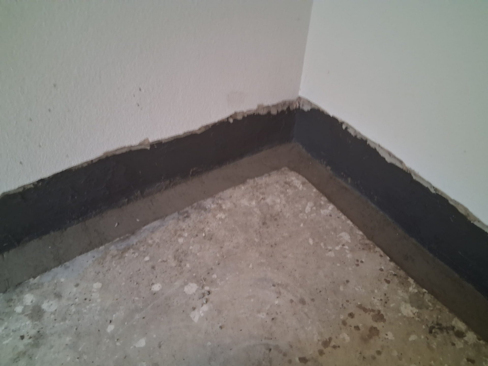

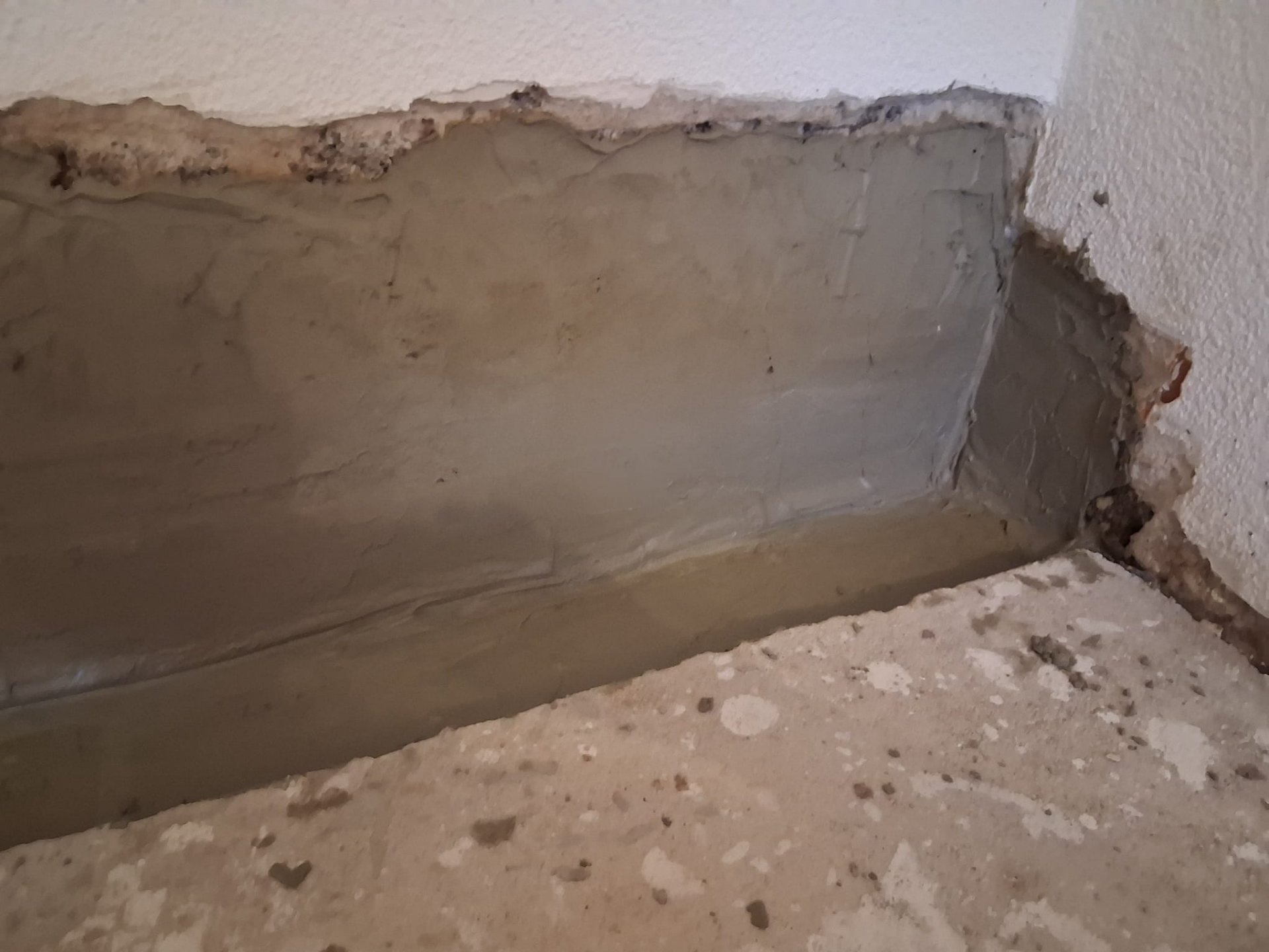

    Update:
    Ich hatte Rücksprache mit einem Abdichtungsexperten.
    Es gibt viele Möglichkeiten für das errichten einer nachträglichen Horizontalsperre. Teilweise wird Wärme eingesetzt, was aber auch das Mauerwerk beschädigen kann. Druckverfahren könnten auch das eingebrachte Harz negativ beeinflussen. Wenn ich keine Materialprobe entnehmen möchte wurde mir im Endeffekt geraten, den Putz ca. 40cm - 60cm höher (5cm über der Lagerfuge) abzustemmen und mit einer 2K-Dichtschlämme abzudecken. Falls weiterhin Wasser ins Mauerwerk eindringen würde, würde es zumindest nicht mehr in den Raum laufen.
    Ich habe den Putz jetzt nicht zwei Steinreihen höher, sondern nur eine Reihe höher abgestemmt. Die Dichtschlämme der Fachfirma geht nur 15cm hoch. Meine Dichtschlämme werden ca. 40cm die Wand hoch gehen. Da meine Wand nicht die Bergseite war, hoffe ich, dass es mehr als ausreicht.
    Anschließend habe ich den Staub mit Besen, Industriestaubsauger und Druckluft entfernt. Unebenheiten und die Bohrlöcher habe ich mit Sperrmörtel zugespachtelt.
    Morgen kommt dann die 2K-Dichtschlämme (Remmers Multibaudicht 2K) drauf und nach dem Trocknen wird es mit Estrich zugefüllt. Auf den Flüssigkunststoff verzichte ich.

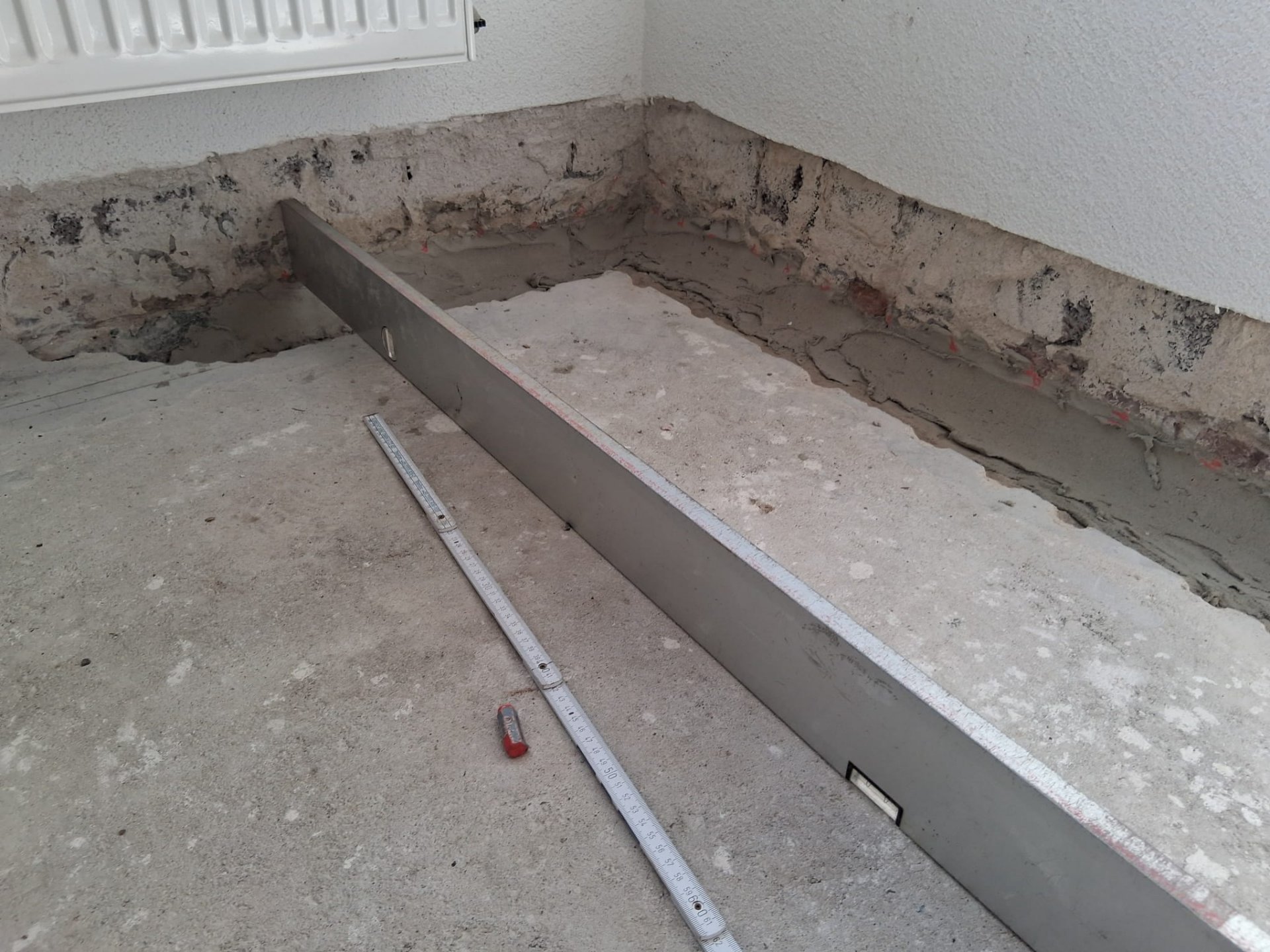

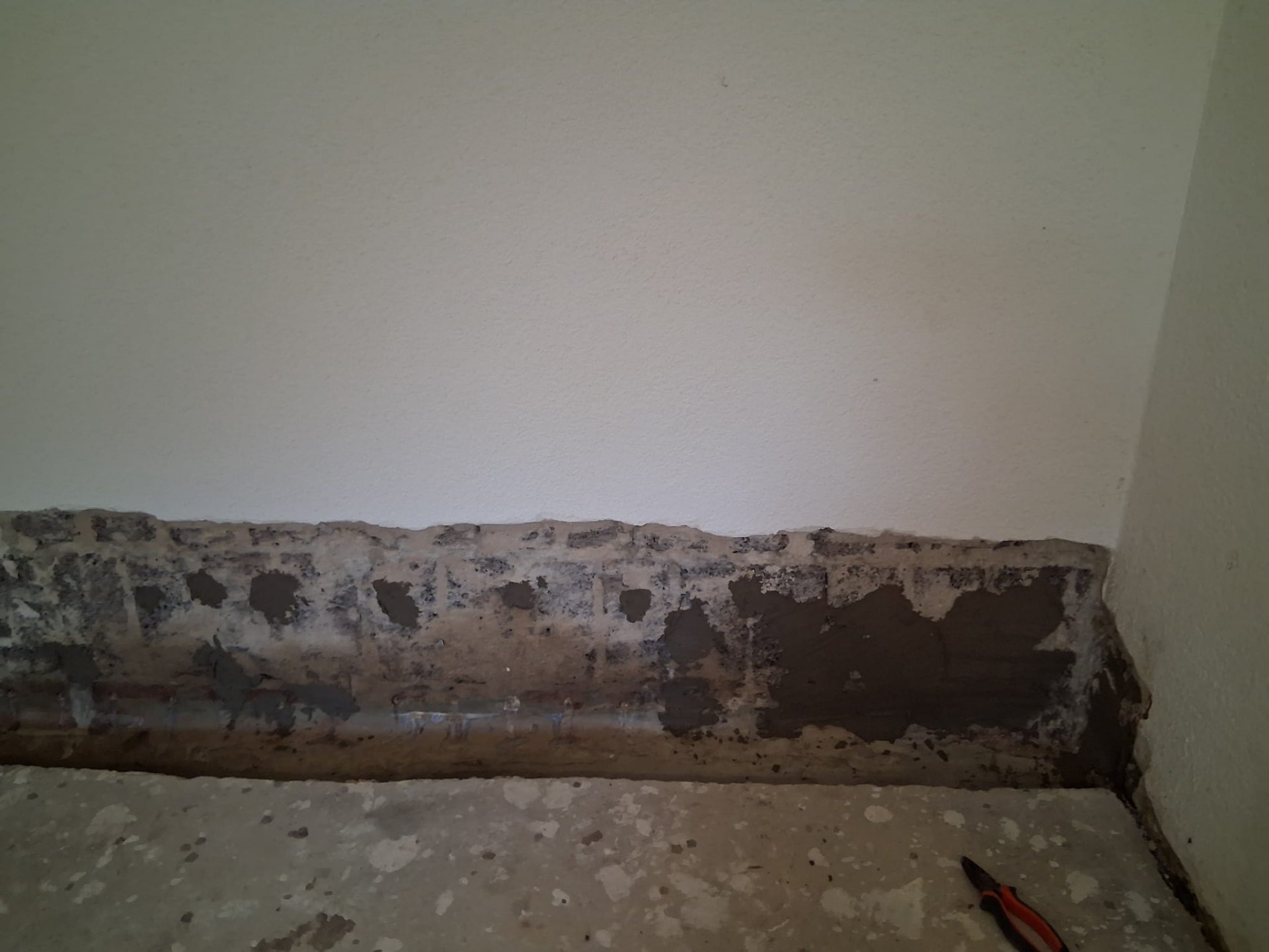

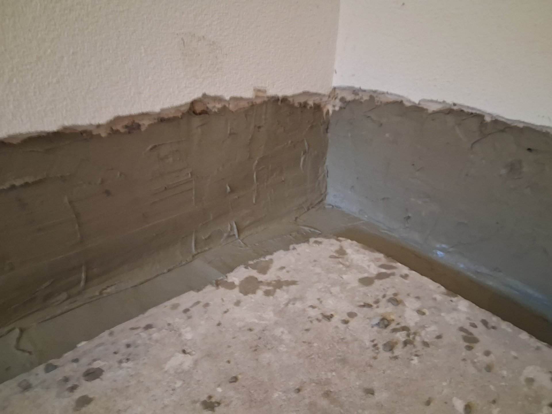

    Das mb2k ist heute angekommen. Von der Menge her scheint es etwas knapp zu sein (ca. 3qm), da ich einen etwas unebenen Untergrung habe.
    Ich hab mich jetzt entschieden, vorher eine Lage Mennesmann BKM DS 1K Dichtschlämme aufzutragen. Ich hatte den Sack eh bestellt und die Fachfirma hatte es auch als Schicht über dem Harz.
    Ich verspreche mir, dass es den Untergrund etwas nivelliert. Das Flies habe ich jetzt schon mit den Dichtschlämmen über Hohlkehle + Übergang Backstein/HBS und in den Ecken eingearbeitet.
    Auf der einen Seite habe ich mit Kelle gearbeitet, ab der zweiten Hälfte dann mit Quast, weil das Material knapp wurde. Wahrscheinlich müsste man auch noch eine zweite Schicht auftragen :-o
    Ganz so super sieht es nicht aus. Hier bräuchte es etwas mehr Erfahrung im Verputzen. Ich hoffe mal, dass es ausreicht.
    bm2k würde ich jetzt nach dem Trocknen in 1-2 Tagen auftragen (mit Flies in der Hohlkehle plus Ecken).

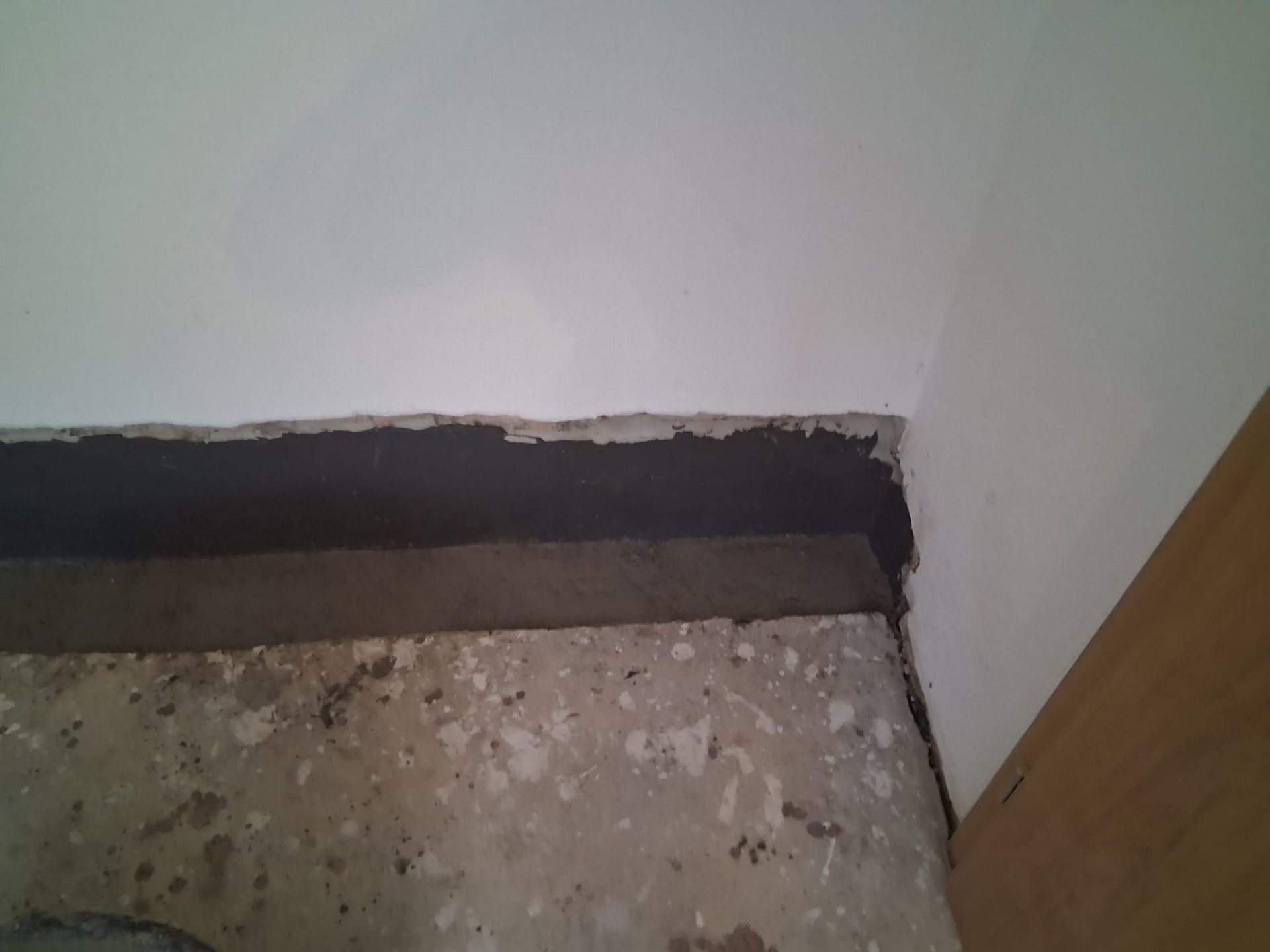

    Update:
    Remmers MB2K-Schicht ist drauf und Estrich ist auch wieder drin. Jetzt lassen wir das Zimmer noch etwas trocknen und dann kommt der Putz/Farbe wieder drauf, die Injektionslöcher werden noch verschlossen und es kommt noch neuer Boden rein. Dann hoffen wir mal, dass es trocken bleibt.
    Kurzes Fazit:
    Ich bin zufrieden, bis auf die Erstellung der Horizontalsperre. Ich würde es auch wieder tun, wenn ich denn müsste. Materialkosten waren insgesamt 2200 Euro, wobei man wahrscheinlich auch noch günstiger wegkommen kann. Kostenvoranschlag lag bei 15000 Euro. Einsparung war ca. 12.800 Euro (ca. 85%).
    Gerade bei der Harzinjektion kann man das meiste Geld sparen. Für den DIY benötigt man keine Maschine über 1000 Euro und es reicht so eine einfache Bohrmaschinen-Injektionsmaschine für 100-200 Euro. Ich hatte erst Befürchtungen, mit der Maschine nicht umgehen zu können. Es war auch noch nicht einmal eine Anleitung dabei. Letztendlich bin ich froh, dass ich keine Hand-Injektionspresse verwendet habe. Es war sehr angenehm, dass es alles elektrisch ging, da es viel Harz war und teilweise ein guter Gegendruck vorhanden war.
    Für das Erstellen einer Horizontalsperre zusätzlich zum Harz sollte man sich etwas besser informieren als ich es getan habe. Hier benötigt man Informationen über die Beschaffenheit des Mauersteins. Außerdem muss man sicherstellen, dass die verwendeten Mittel zusammenpassen. Bei vielen Mitteln spielt auch die Restfeuchtigkeit eine entscheidende Rolle. Hier würde ich mich nächstes Mal besser informieren und nicht nach der erst besten und vermeintlich einfachsten und günstigsten Lösung greifen.
    Zum Abdichten wurde mir zu einem 2K-Dichtschlämme oder ähnlichem Material geraten. Ich habe hier zwei verschiedene Schichten aufgetragen. 1K-Dichtschlämme von BKS und mb2k von Remmers. Sowohl bei Dichtschlämme als auch bei Remmers war ich etwas knapp mit dem Material. Bei beiden hat es geholfen, dass ich irgendwann von der Kelle auf Quast gewechselt habe. Im Notfall läuft das Wasser jetzt (in der Theorie) in den Mauerstein, kommt aber nicht im Raum raus, sondern steigt im schlimmsten Fall nach oben. Bei Backsteinen kann die Feuchtigkeit bis 5 Meter 70 hoch im Mauerwerk steigen. Ich habe Bims und hoffe, dass es durch den Harz kein drückendes Wasser mehr gibt.
    Das Thema ist interessant, aber auch sehr komplex und mit einigen Fallstricken. Man sollte Zeit zum Recherchieren mitbringen und am besten noch jemanden kennen, der sich etwas in der Materie auskennt.
