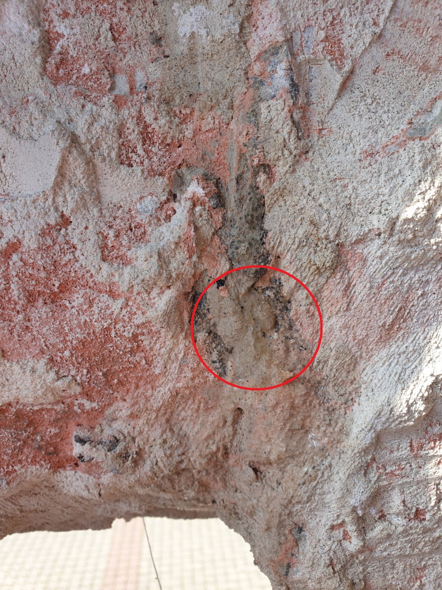

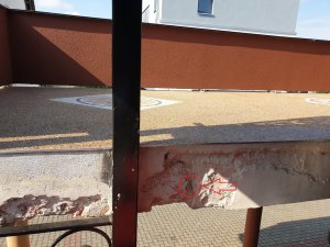

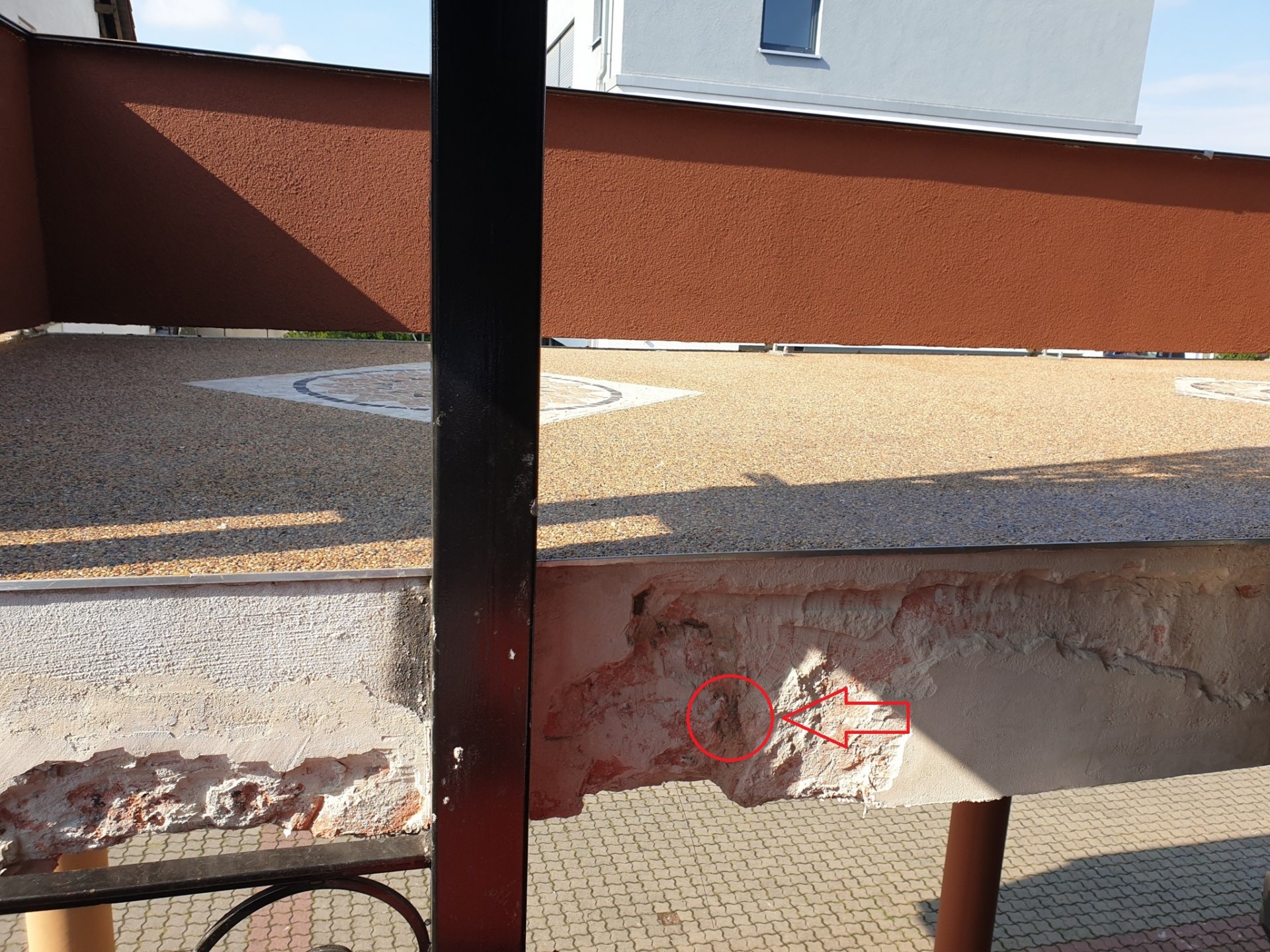

    Hallo allerseits!
    Ich habe ein aus Beton gebautes Carport (Fläche ca. 50m²), wo das Dach quasi als Terrasse dient. Nachdem nun ein Teil der Betondecke wg. einer Treppenöffnung entfernt wurde, stelle ich fest, dass etwas Flüssigkeit in einem Bereich der Öffnung austritt. Dies ist zwar minimal, aber es sagt mir dass die Betondecke von oben nicht ganz dicht ist.

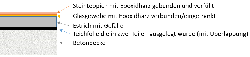

    Der Aufbau ist wie folgt:
    · Steinteppich mit Epoxidharz inkl. Porenfüllung und Versiegelung
    · Glasgewebe mit Epoxidharz verbunden/eingetränkt
    · Estrich mit Gefälle
    · Dicke Teichfolie (ist leider aus zwei Teilen, daher die Vermutung dass bei der Verbindung/Überlappung in der Mitte das Wasser nach unten durchsickert)
    · Betondecke
    Skizze von der Seite (Querschnitt)
    Frage:
    Wie kann ich hier nun am besten die Betondecke von oben gegen Wasser dicht machen?
    Angedachte Optionen:
    a. Ich verwende eine niedrig viskose Abdichtflüssigkeit, womit die wasserdurchlässigen stellen verschlossen werden
    b. Ich verfülle den bestehenden Steinteppich komplett mit Epoxidharz (z.T. schon gemacht, aber anscheinend noch nicht ausreichend)
    Wichtig: Ich kann natürlich beide Optionen anwenden (A und B), jedoch muss man in Betracht ziehen, dass die niedrig viskose Abdichtflüssigkeit nicht den Steinteppich in seiner optischen Form verändern darf.
    Ich freue mich auf Vorschläge und bedanke mich herzlich im Voraus!!
