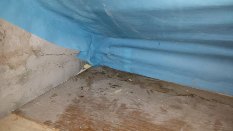

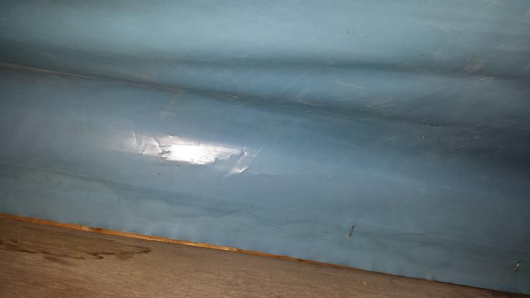

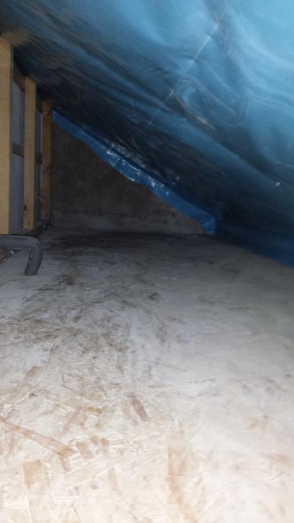

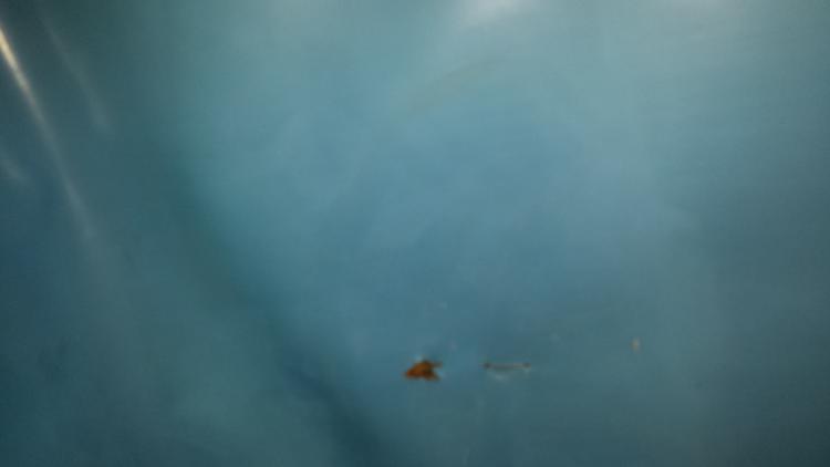

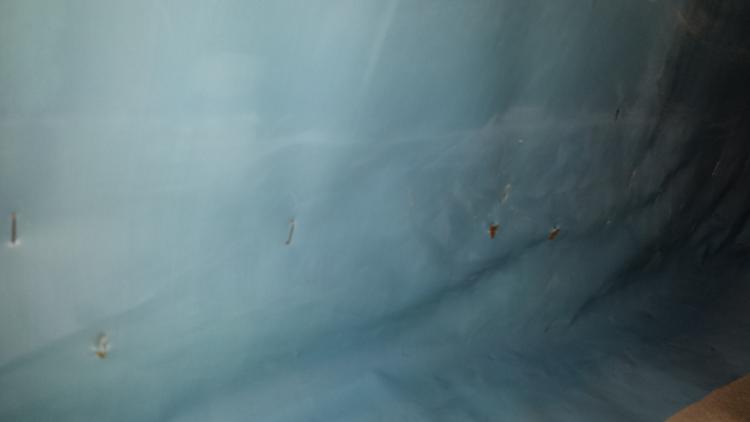

    Hallo :)
    Ich habe beim Kriechen im Dachstuhl entdeckt, dass die blaue Folie der Dampfsperre (bin der Meinung) undicht ist. Bemerkbar hat sich das an kleinen Wasseransammlungen an der zum Innenraum gerichteten Seite gemacht.
    Mir ist auch aufgefallen, dass an manchen Tackernadeln winzige läufe zu sehen sin, was vermutlich einmal Wasser war.
    Meine Frage dazu, ist das mit einfachen Mitteln zu beheben, oder sollte sich das einmal der Fachmann ansehen?
    Gruß Jan

    Wenn das Wasser raumseitig ist , ist das doch ein zeichen, das die bahn doch ihren zweck erfüllt!
    Wenn die Tackerklammern nicht ausgerissen sind , stellen die eigentlich kein problem dar !
    Du kannst die ja aber gerne überkleben .
    Warum ist denn noch keine Innenverkleidung montiert ? UV Licht könnte die Folie evtl schädigen !
    Wie ist denn der Anschluß auf der Wand ? sieht irgendwie nach garnicht aus .

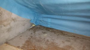

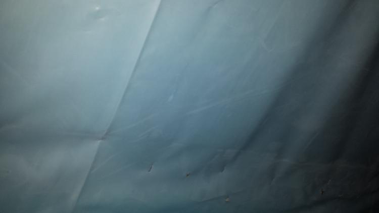

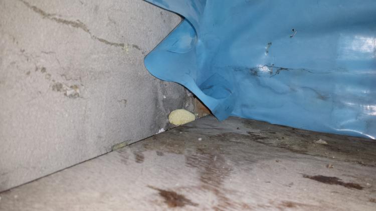

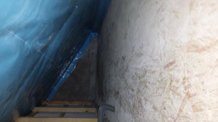

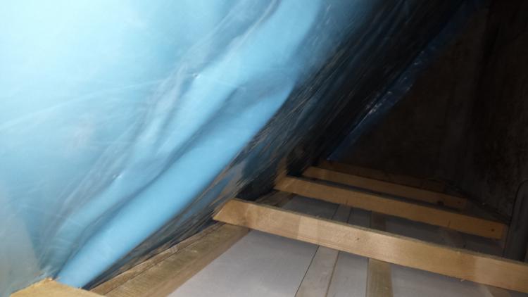

    Hallo Andreas, vielen lieben Dank für deine schnelle Antwort. Leider bin ich handwerklich was das Haus angeht noch nicht so begabt. Die Folie befindet sich im Kriechstock. Ich habe nochmal ein paar Bilder gemacht, dass es genauer hervorgeht um welche Ecke es sich dreht.
    Ich hoffe die Bilder helfen dir weiter.

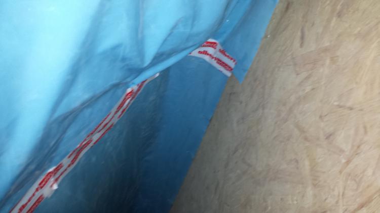

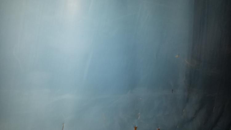

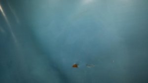

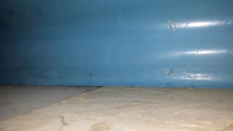

    20170125_174349.jpg 20170125_174530.jpg 20170125_174549.jpg 20170125_174603.jpg 20170125_174616.jpg 20170125_174627.jpg

    Ein paar Tackernadeln sind dort leider ausgerissen, warum auch immer :(

    klebe da entsprechendes klebeband drüber , und dann sollte das gut sein ,
    die verklebungen an der Wand sind ok?

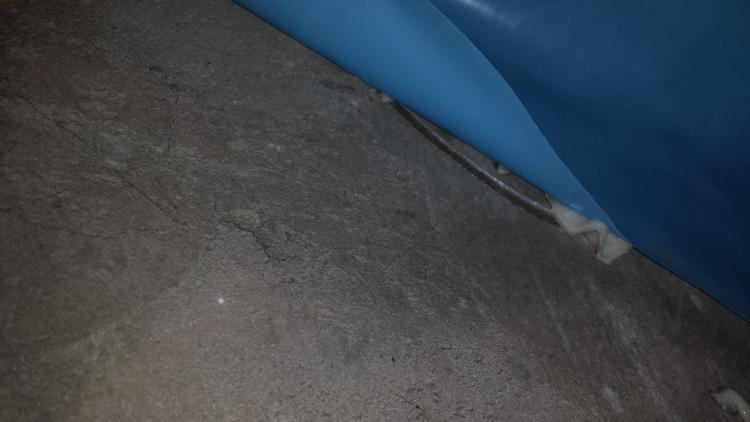

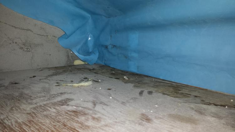

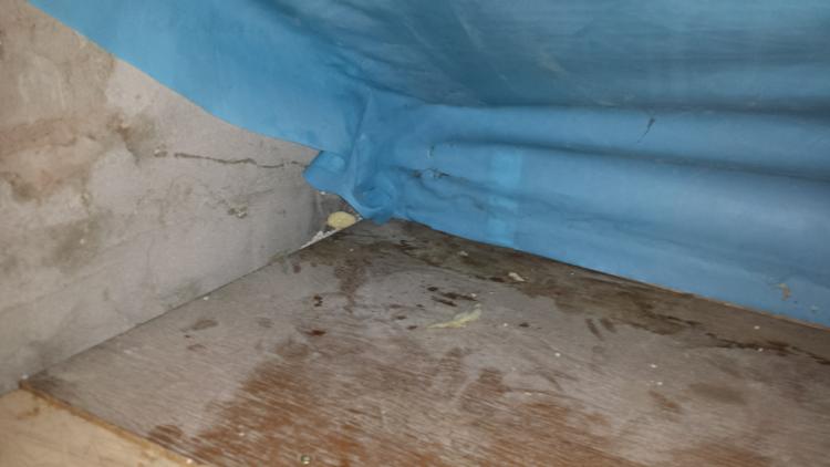

    Hier noch die Wandverklebung:
    An der Wand sind kleine Laufspuren von Wasser erkennbar finde ich.

    Achso , noch was ganz wichtiges , bevor du das abklebst , bitte reinige das vorher , damit es auch gut hält . Solche Folie hat nämlich durch die produktion einen leichten Fett/ÖLfilm drauf , nur sicherheitshalber :bef1003:

    Ist es denn wirklich notwendig, dass diese Folie absolut luftdicht ist? An einer Stelle hängt sie nämlich ein bisschen durch auf Höhe des Dachfensters.
    Sollte an der Wand auch nochmal verklebt werden?

    Durchhängen ist nicht schlimm , geht manchmal auch nicht besser zu machen , das ist besser als wenn die Folie zum zerreißen gespannt ist .
    Wenn es an der Wand ordentlich klebt , dann lass es so und gut .
    Zur Dichtheit : Je sauberer ausgeführt , umso besser , aber 100% gibt es seltenst .

    @dejan,
    Ja !
    Es ist "wirklich notwendig, dass diese Folie absolut luftdicht ist"!!!
    Das ist bei Ihrer folie absolut nicht der fall.
    Klar erkennbar ist die Folie weder an der Wand noch am Boden und auch in der Ecke nicht "dicht".
    Sicherlich bilden auch die "Pfosten" der Drempelwand viele Undichtheiten am Durchstoßpunkt.
    Die vielen "kleinen" Tackerstellen kommen noch hinzu.
    So ergibt sich richtig viel Tauwasser zwischen der blauen Folie und dem weiteren Querschnitt.
    Das Wasser fliest dann am Fußpunkt heraus.
    Vermutlich ist Ihre Dämmwolle bereits "klatschnass" und das Sparrenholz ebenso.
    Sie müssen die Sache mit Ernsthaftigkeit angehen, nicht nur fotografieren.

    Ich war gerade nochmal oben in dem Schacht,also die Wolle hinter den Löchern und die Balken sind anscheinend trocken.
    Lediglich an der Kante der Wolle, die an den Balken anliegt ist es ein bisschen schwarz verfärbt.

    Die Dampfsperre ist lauf DIN 4108-7 mit einer Anpresslatte und komprimierten Dichtband/Klebemasse zu versehen. Auf den Fotos ist dies nicht zu erkennen.
    Bei unserem Bau bin ich auch gerade am Predigen, dass dies eingehalten wird.

    das "schwarz verfärbt" ist ein TYPISCHES Zeichen für die fehlende Luftdichtheit.
    Wo "Schwarz" (Dreck) hinkommt, ist auch Tauwasserbildung immer gegeben.
    Nicht "fragen", sondern öffnen und kontrollieren.

    Ihr Zitat mit Bezug zur DIN 4108 /7 stimmt nicht.
    Anpresslatte und Dichtband sind keineswegs vorgeschrieben, sondern allenfalls als ein Beispiel zur möglichen Ausführung genannt.
    Das Ergebnis zäht - nicht das Material oder die Technik.
