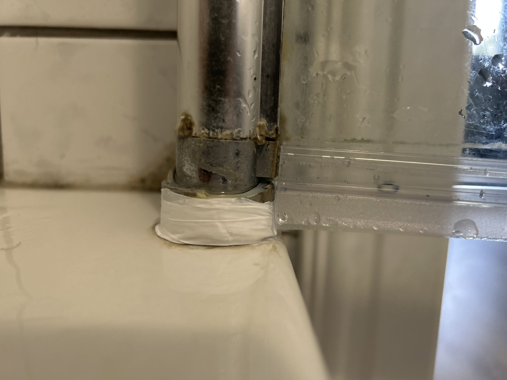

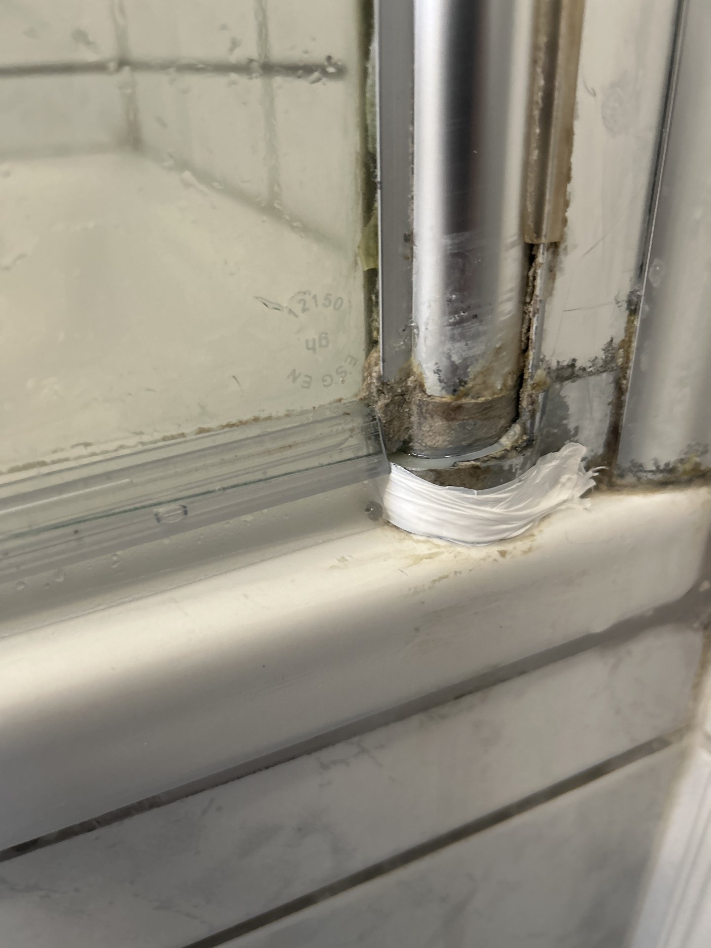

    ich habe ein Problem mit meiner Dusche und konnte bisher nirgends eine passende Lösung finden. Die Dusche hat eine erhöhte Duschwanne und eine Glastür. Leider tritt an der rechten Ecke der Glastür, direkt dort, wo sie am Scharnier befestigt ist, Wasser aus. Zuerst habe ich die Duschdichtung ausgetauscht, aber das hat das Problem leider nicht gelöst. Das Wasser kommt weiterhin genau an der genannten Stelle heraus.
    Hat jemand eine Idee, woran das liegen könnte oder was ich noch versuchen könnte, um das Problem zu beheben? Ich füge auch ein paar Fotos bei, damit ihr den Bereich genauer sehen könnt. Das dort zu sehende Dichtband ist nur temporär da, um das Problem etwas zu mildern.
    Danke im Voraus für eure Hilfe!

  2. #2 ichweisnix, 17.10.2024

  3. #3 Andre20241988, 17.10.2024

    OK, also da kommt schon einiges raus. Das Handtuch ist nach dem Duschen klatsch nass. Aber du meinst es gibt keine Lösung als ne ganze neue Tür?
  4. am1003
    am1003
    30.11.2015
    1.689
    423
    Installateur
    Spreenhagen, Brandenburg
    Enthalten, reinigen, trocknen und den auf der Duschtasse aufsitzenden Bereich neu mit Silikon abdichten. Was dann noch rausläuft, wird immer raus laufen, weil die Abtrennung nur als Spritzschutz gedacht ist.
  5. #5 forf0328, 02.01.2025
    forf0328
    forf0328
    02.01.2025
    Sie können Acryl- und Silikonschwellen verkleben. Es darf kein Wasser austreten.
  6. am1003
    am1003
    30.11.2015
    1.689
    423
    Installateur
    Das möchte ich gerne Mal schriftlich vom Hersteller sehen.
