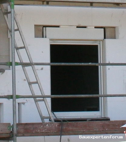

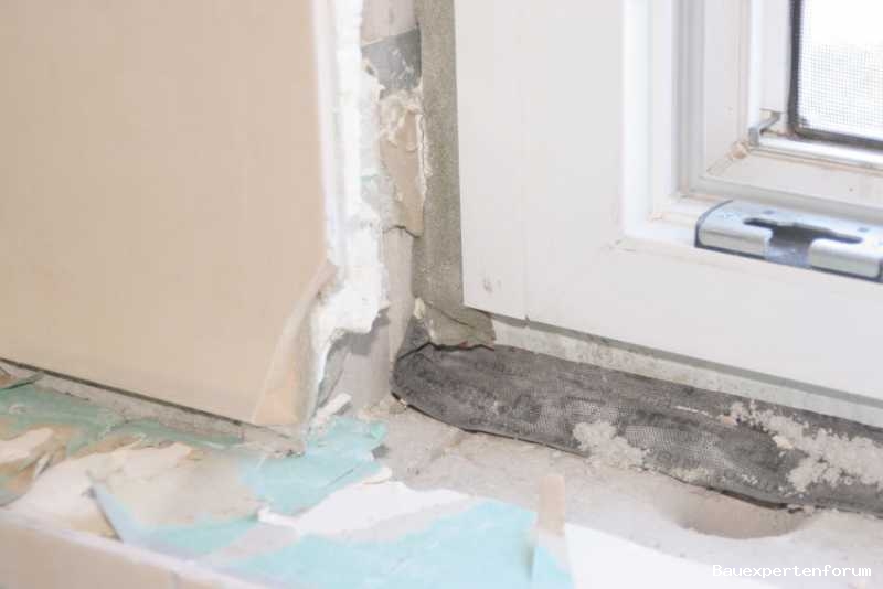

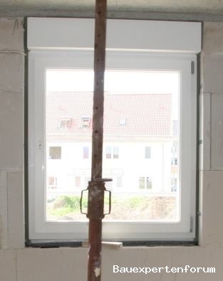

  19. #19 irrtum1, 26.02.2012
    irrtum1
    irrtum1
    14.11.2010
    26
    Hausmann
    Frankfurt am Main
    hier mal Bilder die ich damals gemacht habe.
    [​IMG][​IMG][​IMG]

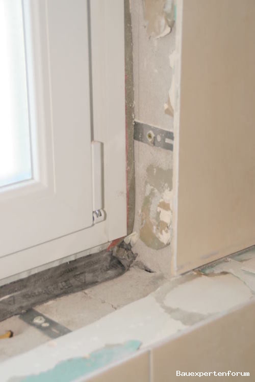

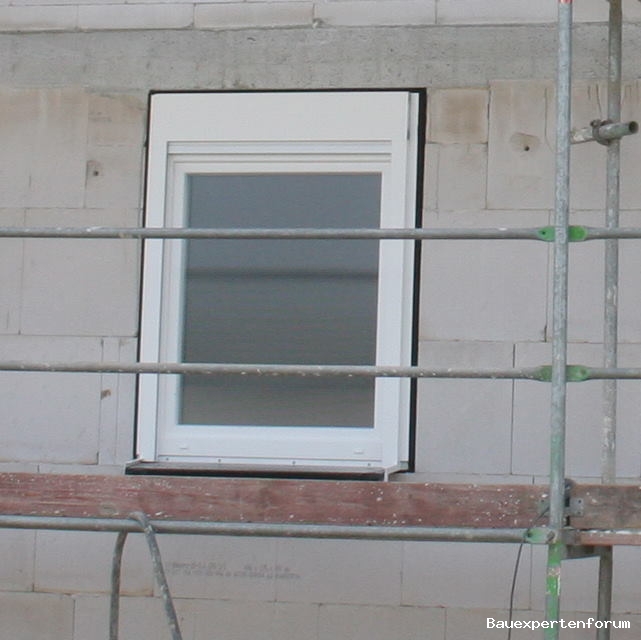

  20. #20 irrtum1, 26.02.2012
    irrtum1
    irrtum1
    14.11.2010
    26
    Hausmann
    Frankfurt am Main
    Fenster von innen
    [​IMG][​IMG]
