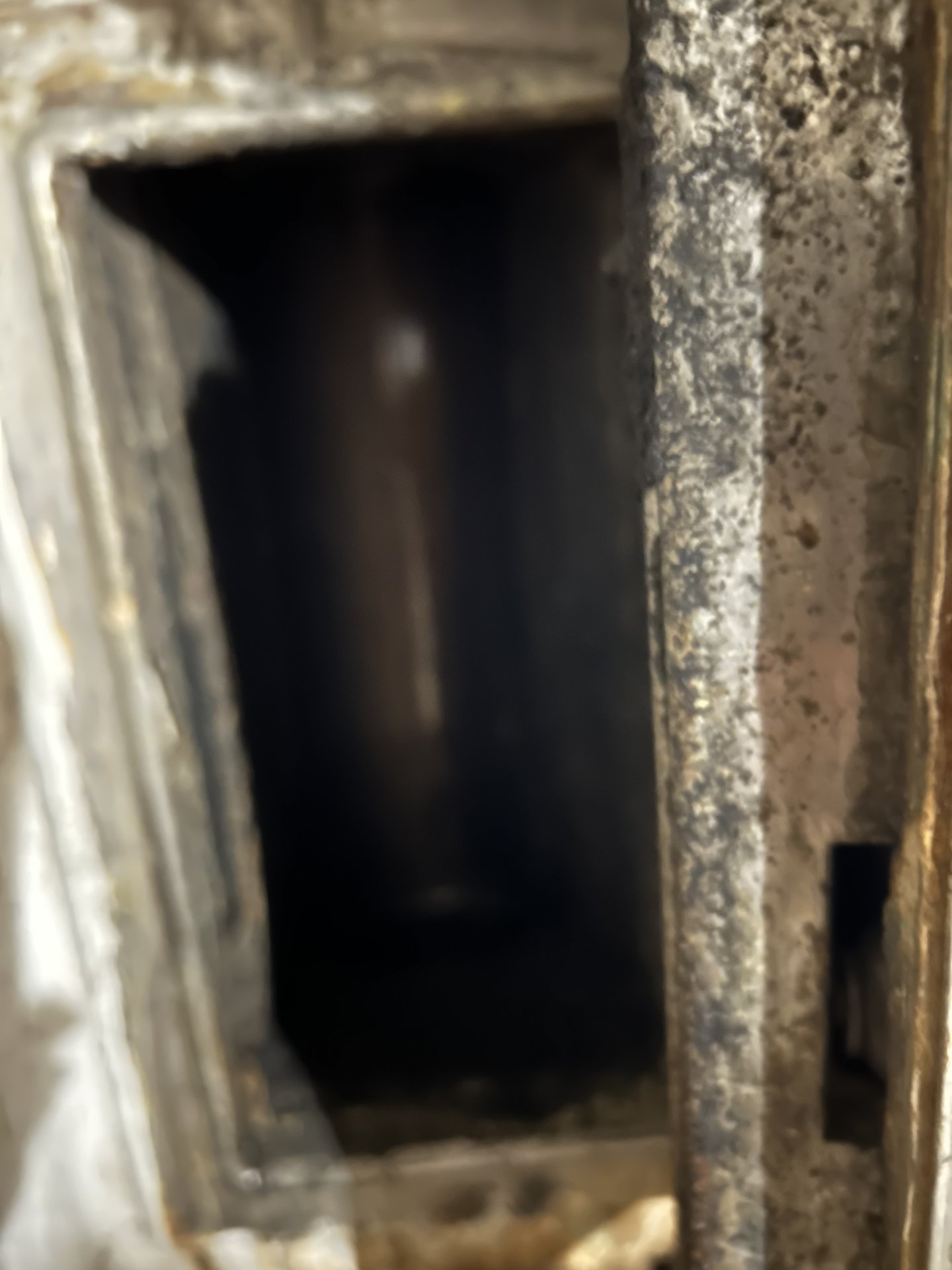

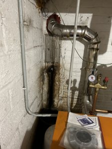

    In unserem EFH aus 1958 wurde anfangs mit Kohle geheizt. Im Heizungskeller ist unter dem Kohleschacht ein Rohr, welches mMn als Luftzufuhr gedient hat. Skurrilerweise ist der Flansch des Rohres an der Wand undicht und bei Regen tropft es die Wand hinunter. Wie man auf dem Bild erkennt, nicht erst seit Kurzem.
    Mir ist jedoch die Verbindung zwischen Niederschlag bzw. Abwasserleitung und diesem Rohr vollkommen schleierhaft. Kann hier jemand Licht ins Dunkle bringen?

    Ich habe den Eindruck,, daß es in den wenig bis nicht benutzte Schornstein reinregnet , das Regenwasser unten herausläuft und die schwarzen Streifen hinterläßt.

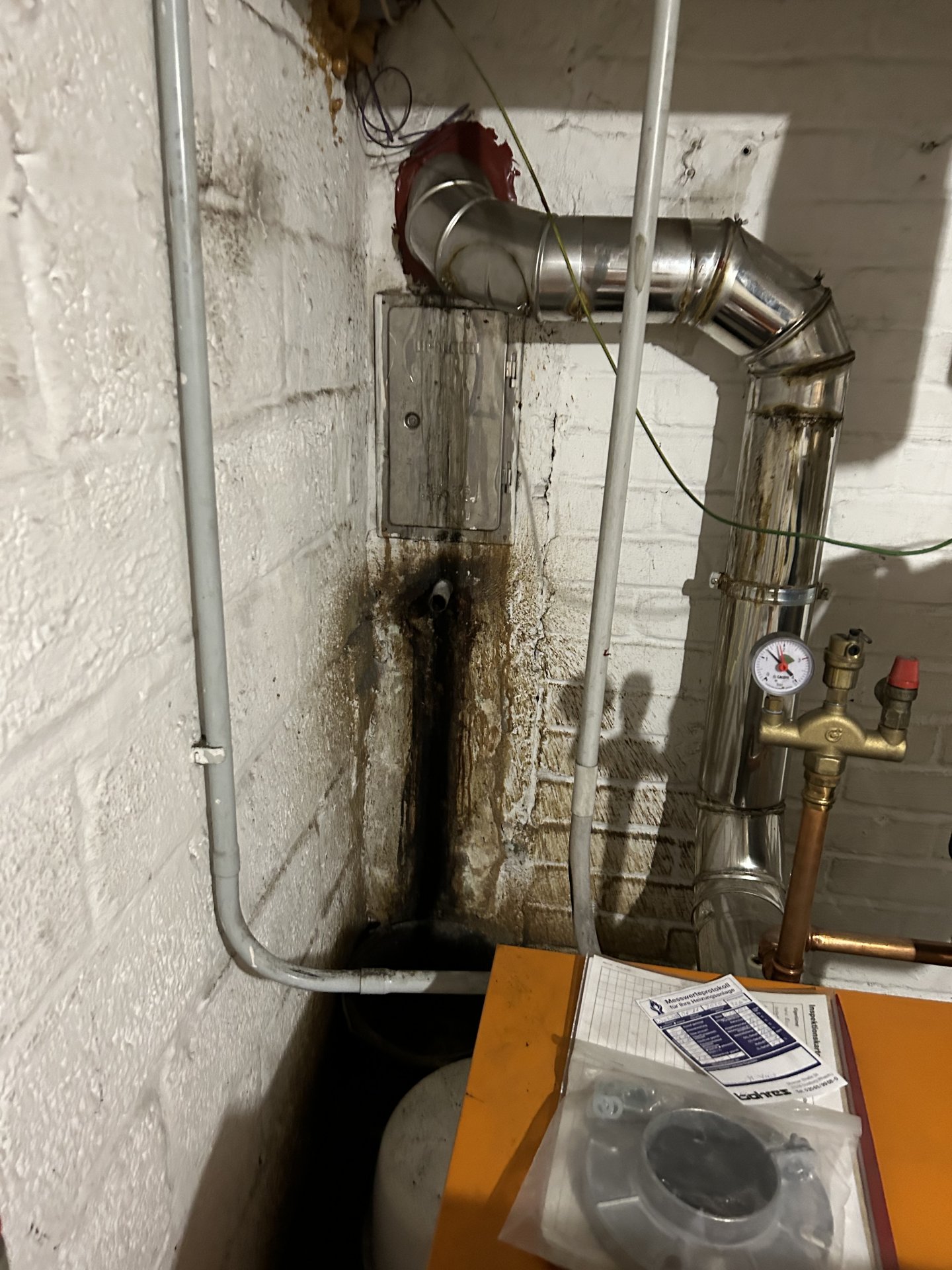

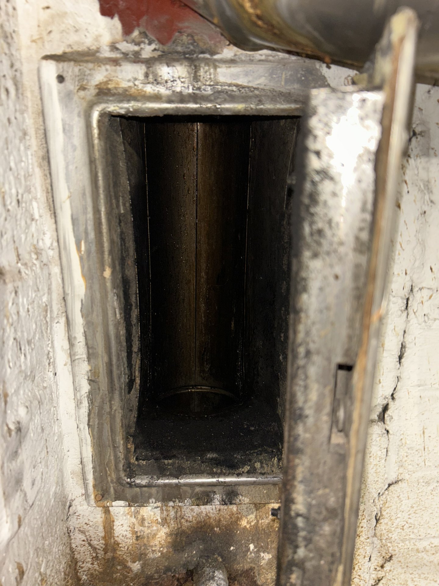

    Sicher? Da wird doch die Abgasleitung der Öl(?)heizung durch geführt. Diese solltest du auch bald Mal überprüfen lassen, die ist schon reichlich korrodiert, vermutlich ist das Material nicht geeignet.
    Eher als Wasserablauf.
    Das Wasser findet seinen Weg nicht nur entlang der äußeren Wandung dieses Rohres, sondern auch neben der Revisionstür sowie entlang der Abgasleitung. Von Letzterer tropft es dann auf das Ablaufrohr und spritzt in alle Richtungen an die Wände.

    Das dürfte überwiegend Kondensat sein. Sieht man am VA Abgasrohr

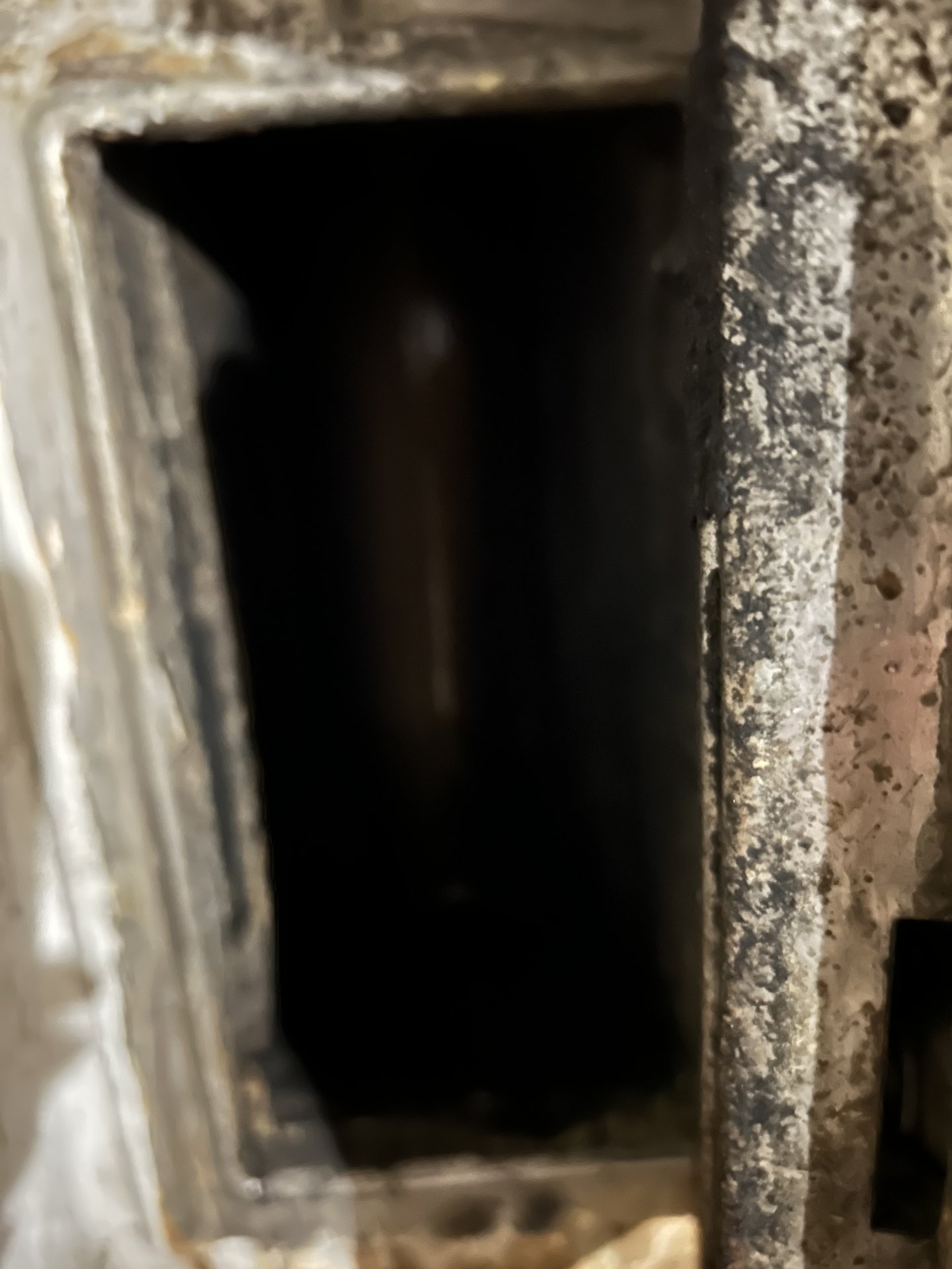

    ich glaube, dass es auch die Abgasleitung ist, die undicht ist. Mir ist nur noch unklar, wo genau es reinregnet. Gerade nach einem starken Schauer war der Kamin trocken, die Abgasleitung jedoch ziemlich nass. Siehe auch Bilder

    Mich wundert nur, dass es bei Niederschlag dort raus tropft. Das spricht ja vermutlich eher für ein Reinregnen am Abluftrohr. Ich werde dem mal auf den Grund gehen. Danke für eure Anregungen:-)
