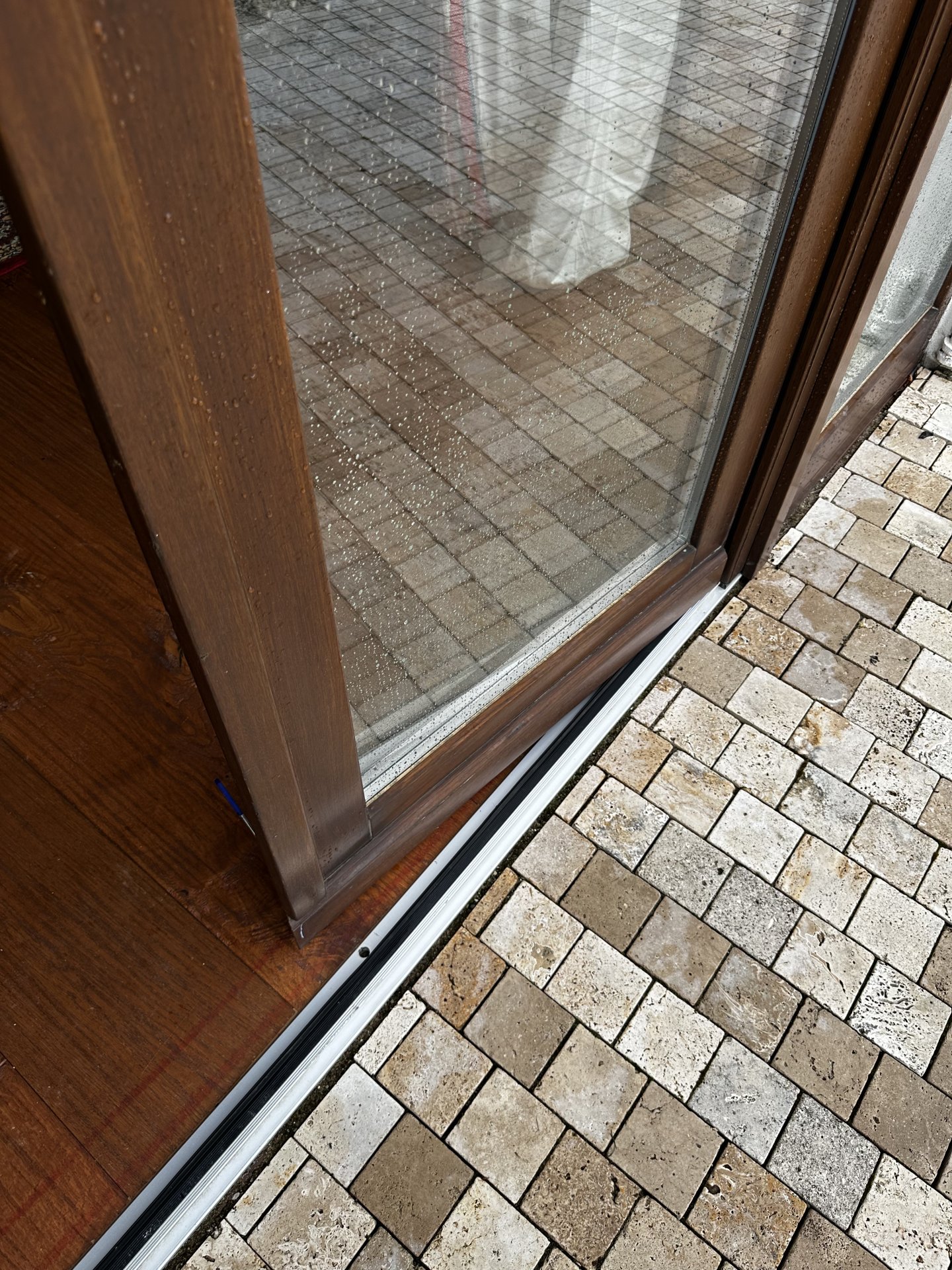

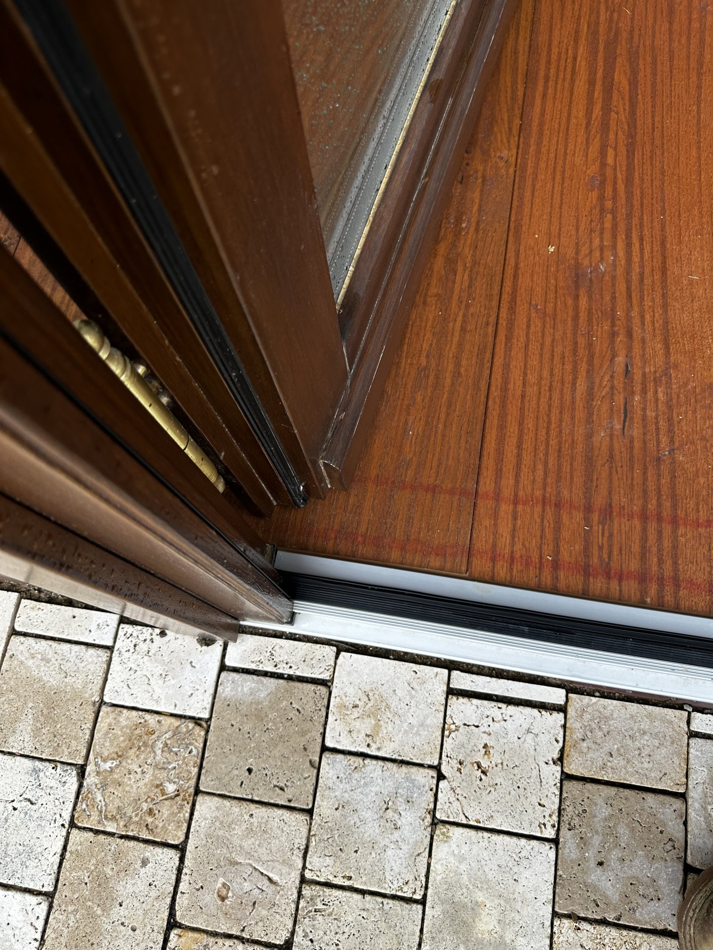

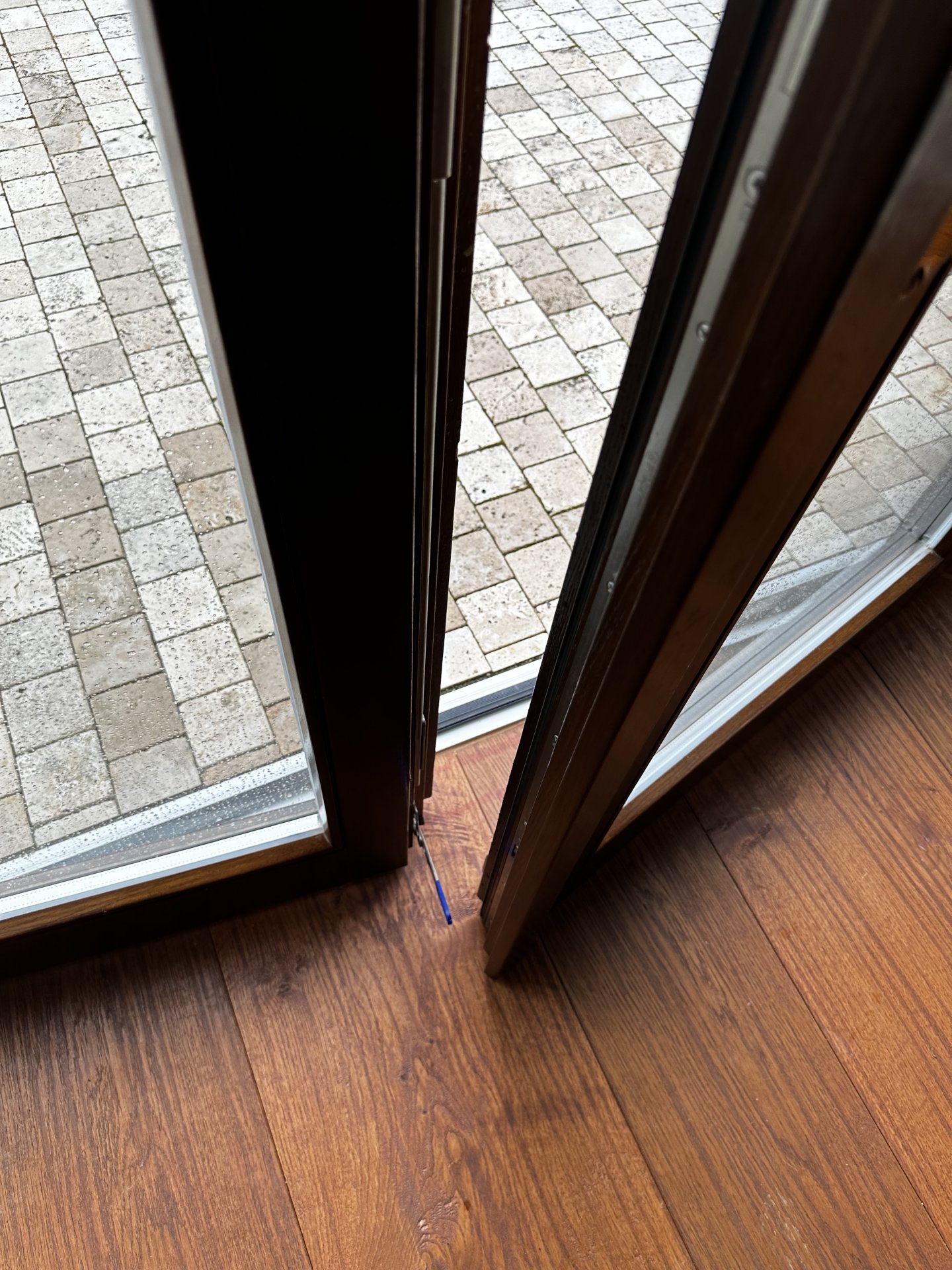

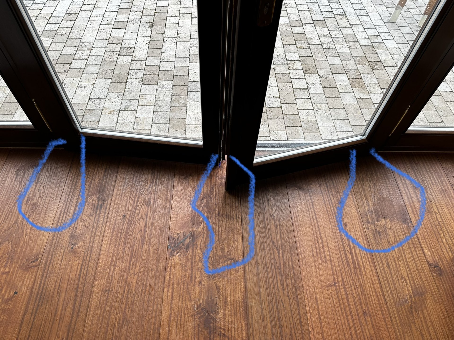

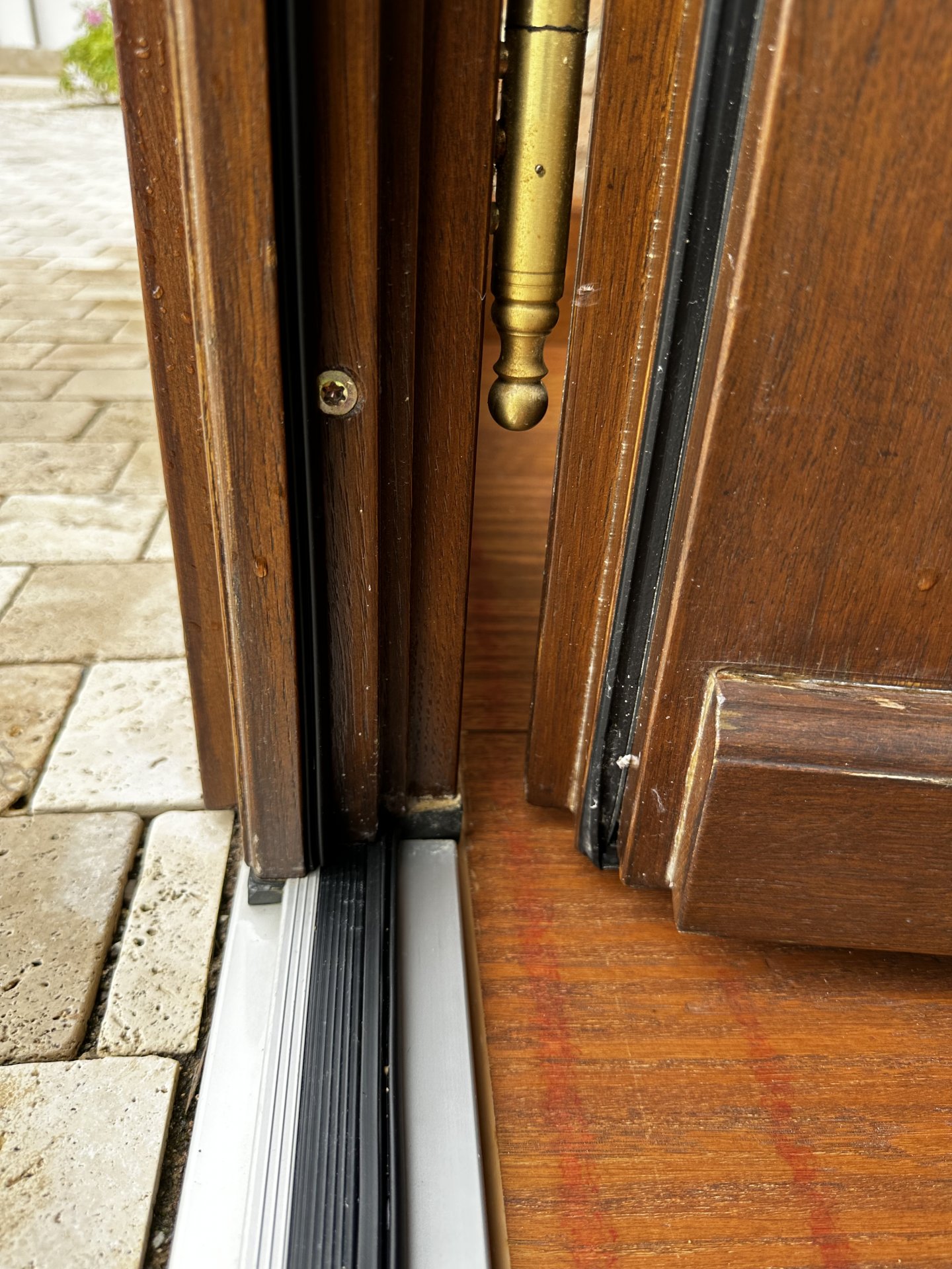

    Hallo Liebe Community,
    Ich starte gleich mal durch und beschreibe mein Anliegen:
    Wir haben eine Terassentür mit zwei Flügeln, nach innen öffnend auf Wetterseite.
    nun das Problem:
    Bei starkem Regen tritt unten in der Mitte sowie links und rechts Wasser nach innen ein.
    Wir haben bereits umlaufen Dichtungen angebracht, jedoch tritt das Wasser immernoch ein - vermutlich in den Ecken.
    ich lade noch ein paar Bilder hoch, um die Situation besser zu sehen.
    Über Anregungen und Tipps freue ich mich.
    Vielen Dank und LG

    Deine Schwelle ist nicht schlagregendicht und es fehlt die Entwässerungsrinne vor deinem Element.
    Die Wetterschenkel halten viel weg, so dass es eben "nur" jeweils am Anfang und Ende durch kommt.

    Genau an den drei Stellen die der TE markiert hat ist die Dichtungsebene unterbrochen.
    Da wird immer Wasser das von oben die Türe runter läuft rein kommen.
    Ein Vordach würde verhindern, das überhaupt Wasser an die Türe kommt.

    Ein Wetterschenke ist keine Dichtungsebene - ebensowenig wie ein Vordach. Das Wasser "läuft" rein, weil es bei den Gummidichtungen durch den Kapillareffekt (Kapillarwirkung) durch die am Rahmen anliegenden Dichtungen ins innere gelangt. Wird der Anpressdruck erhöht, verringert sich der Kappilareffekt, aber er wird niemals ganz verscheinden.
