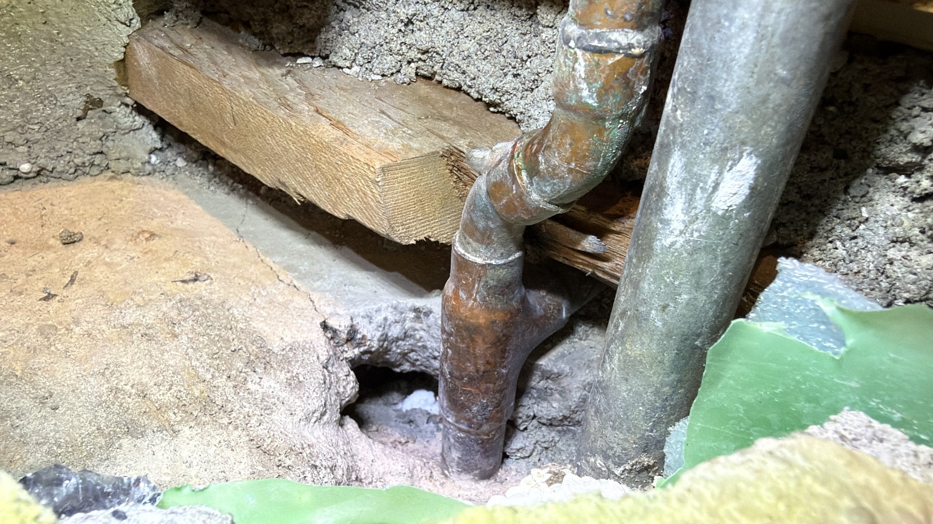

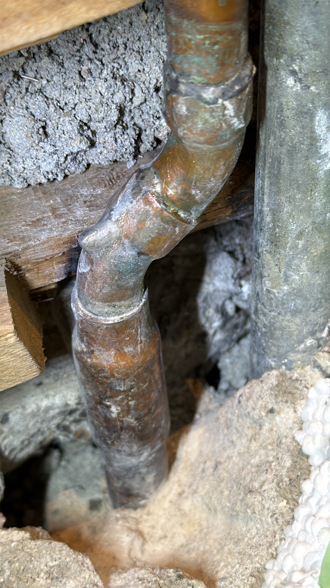

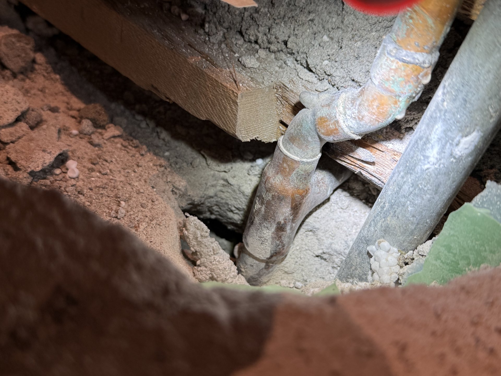

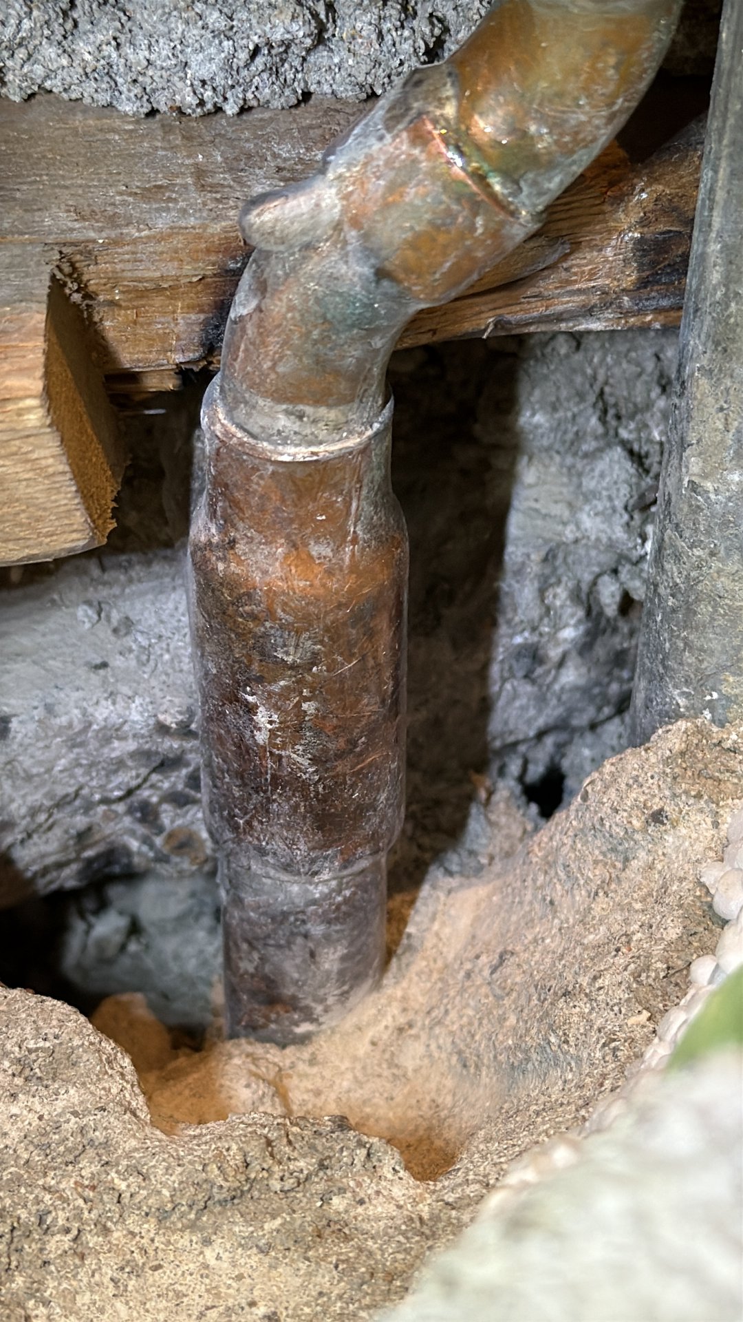

    Hallo, kann mir jemand hier bei dieser Undichtigkeit helfen?
    Dieses Rohr mit der oben gepressten Blindkappe drauf, war vorher mein Warmwasseranschluss der Küche, diesen habe ich aber umgelegt zur neuen Küchenzeile. ( von unten im Keller ungelegt und auf der anderen Seite der Küche hochgelegt)
    Diese Leitung ist aber nicht tot, da ein T-Stück Durch den Boden zu beiden Bädern geht, sieht man auf dem Foto. Daher die Blindkappe.

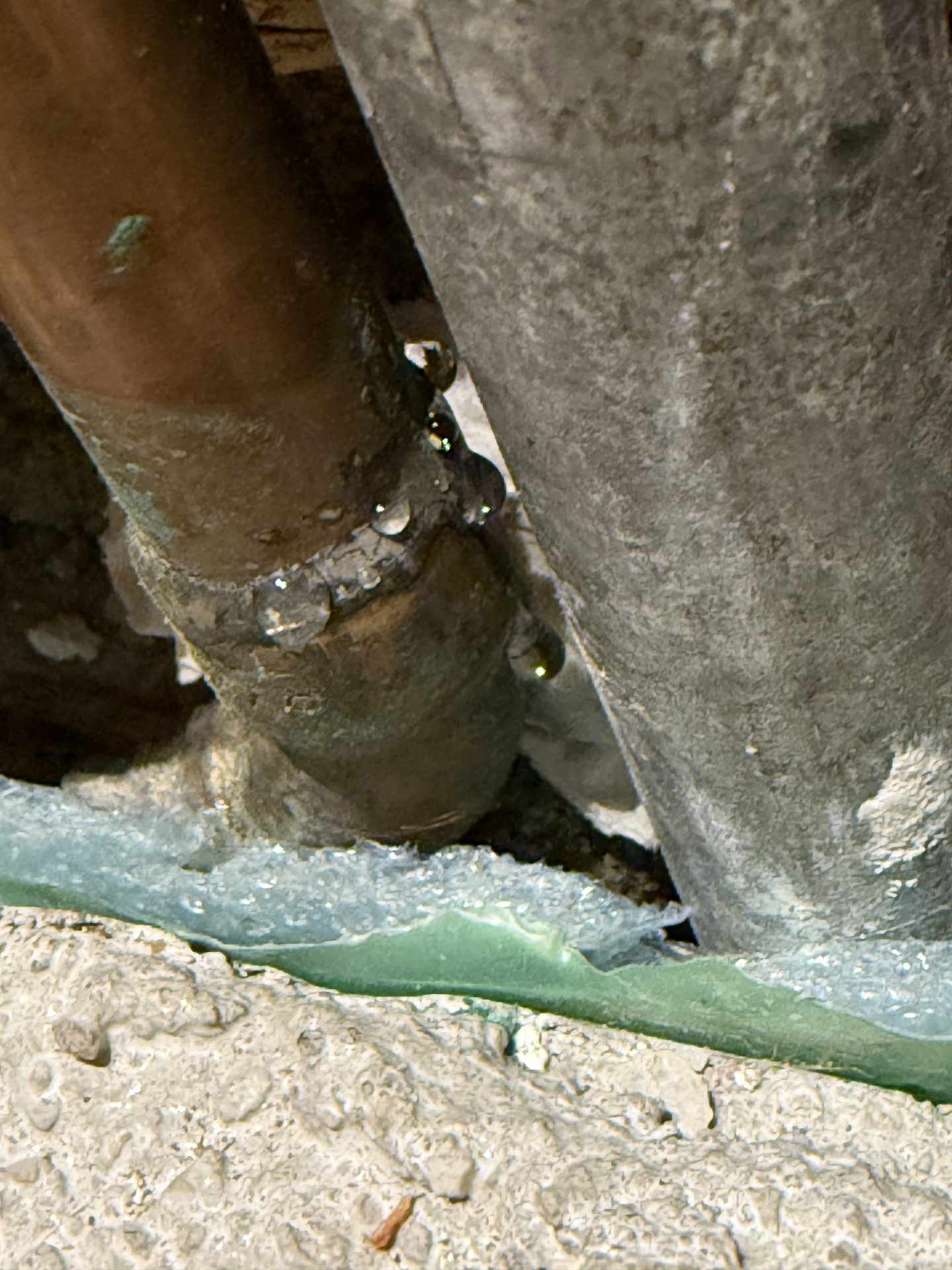

    Die Weichlotstelle wurde undicht, da ich das Rohr leicht nach vorne biegen musste, um die BlindKappe rauf zu pressen. Am ganz oberen aufgeweitetem Fitting ist es undicht.
    Wie mache ich das jetzt am klügsten ??

    Die Blindkappe bleibt da dauerhaft? Und du baust dir da eine Legionellen-Zucht, oder was soll das werden?
    Bei einer undichten Lötstelle lötet man die in aller Regel nach. Oder entfernt den Fitting und lötet neu. Oder presst.
    Oder man pfuscht nicht an Dingen rum, die lebensgefährlich werden können und an die man per Gesetz nicht ran darf.

    Also T Stück rausnehmen und da ein 90 grad Winkel einpressen ? Da kommt man nur unglaublich schlecht ran… dafür muss ich viel aufstemmen und gegenüberliegend auch die Rigips Wand wahrscheinlich unten auftrennen..

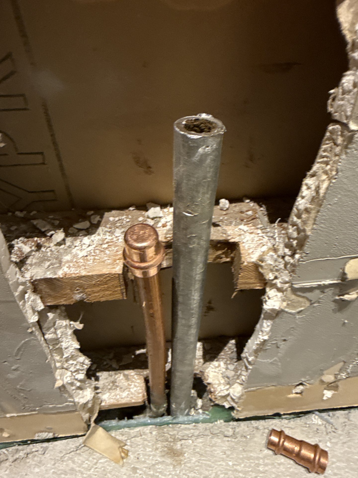

    Nein die blindkappe bleibt nicht, brauchte nur warmes Wasser daher musste die erstmal zu
    Und wieso Legionellen ? Da ist ne Zirkulation, durchgehend , das ist kein totes Rohr!
    Legionellen hab ich bei stehendem Wasser, das ist oben weiterhin in der Zirkulation und natürlich darf ich selber an Rohre ran , habe auch 80% der Warm und Kaltwasserleitung (Uponor) neu gelegt
    Aber wie Krieg ich das dicht? Ist definitiv alles weichlot , ich habe hier nur Presse und sämtliche Kupferfittings , gibt es für so einen Fall was spezielles ?

    Wasser raus und löten
    Mit an Sicherheit grenzender Wahrscheinlichkeit darfst du das nicht

    Ich will kein Rohr löten, das wird zugegossen und ist mir viel zu unsicher.
    Ich dachte es gäbe vielleicht irgendwelche Spezial pressfittings für solche Fälle , oder die Möglichkeit es oben am T Stück irgendwie dicht zu machen…
    hätte nicht gedacht das ich jetzt den ganzen Boden und die Decke aufstemmen muss um das dumme T Stück rauszutrennen um da ein 90 Grad Bogen reinzupressen … das wäre nämlich das beste korrekt ?

    wenn du pressringe und zugbacke hast dann muss sicher nicht der ganze Boden und die Decke auf sondern eher so 20cm um die Stelle rum das ist doch überhaupt kein Problem

    Hab ich da , eine REMS Presszange mit ganz normalen Pressringen , damit könnte es schwer werden dort einen 90 er Bogen zu greifen
    20cm rum heißt leider auch auf der anderen Seite den neuen Flur mit den Fliesen aufstemmen sowie die Rigips Wand unten öffnen… das wollte ich eigentlich tunlichst vermeiden ^_^

    Den wenigsten Platz braucht ein Lötfitting.

    Was hast du denn für ein Problem mit Löten? Das wird seit Jahrzehnten gemacht und funktioniert einwandfrei.

    Das wird mit Estrich Beton wie zuvor wieder zu gemacht da dort ein neuer Boden aufgebaut wird. Daher muss es 100% dicht sein , für Jahrzehnte
    Mit Weich/Hartlöten habe ich jedoch absolut 0,0% Erfahrung.
    Am schönsten wäre ja oben im T-Stück alles rausnehmen und dort einfach eine Blindkappe direkt im T Stück einlöten , gibt es sowas ? Dann müsste ich nicht mehr viel aufmachen , lediglich hinten kommt man schlecht mit dem Lot ran ?

    Such dir einen fähigen Sanitärler, der kann das. Es gibt da fürs Löten auch so hilfsmittel wie den Hotdog von Rems.
    Vorher mit nem Multimaster die Holzkonstruktion etwas "zurückbauen", dann kommt man da schon dran.
    So wie die undichte Lötstelle aussieht, war die auch nie fachgerecht ausgeführt. So schnell wird sowas nämlich nicht undicht, wenn es korrekt verlötet ist.

    Danke dir , dann lass ich das Löten :-) mir war da nur etwas mulmig da ich diese Stelle danach zugieße und vorerst dort nicht mehr rankomme. Holzkonstruktion hab ich schon entfernt , sollte nun ausreichen.

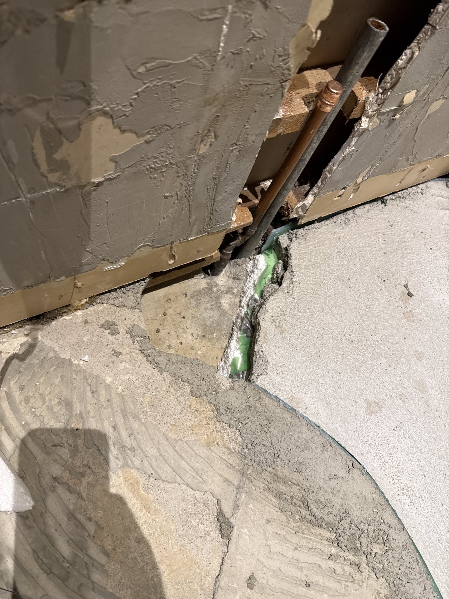

    Hab’s nun fertig , habe das gesamte T-Stück freigelegt , bis zum Keller aufgestemmt, gegenüber wo die Leitung in die Bäder geht den Boden im Flur ein Stück aufgestemmt- alles entfernt , und vom Keller direkt Uponor bis nach oben gelegt und mit 90 Grad Winkel ans Kupfer.
    Alles zwar nun offen, aber jetzt ist es wunderschön zu und das wohl auf lange Zeit , gleichzeitig sind alle Lötfittinge entfernt und ne komplette saubere Uponor Leitung liegt nun sauber bis nach oben.
