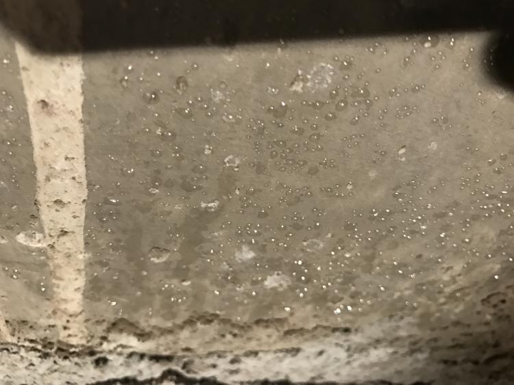

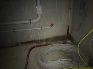

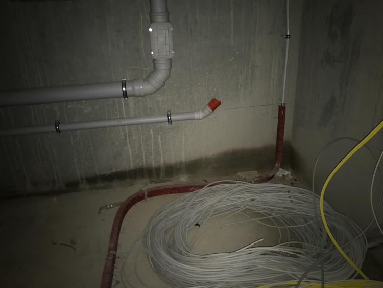

    Ich bin neu hier und habe mal eine Frage.
    Wir bauen seit 1 Jahr.
    Unser Keller besteht aus einer weißen Wanne mit zusätzlicher Abdichtung wie man sie bei einer schwarzen Wanne macht.
    Wir wohnen in einem ziemlich feuchten Gebiet, deshalb hat der Architekt das so gewollt.
    Jetzt besteht folgendes Problem.
    Im Keller sind die wände feucht. Die Feuchtigkeit ist in einem Raum am Boden und läuft die wände hoch. Seit heute sind auch benachbarte Räume ( Außenwände) im Keller von der Feuchtigkeit an den wänden betroffen.
    Wir sind verzweifelt, da der Verputzer nächste Woche anfangen will.
    Ich hoffe ihr könnt mir etwas weiterhelfen.
    Ich würde auch gerne Fotos einstellen,
    nur weiß ich nicht wie ich das machen kann.
    Vielen Dank im Voraus

    alle arbeiten im Keller einstellen. Fotos wären gut. Kondenwasser kann nicht sein oder?

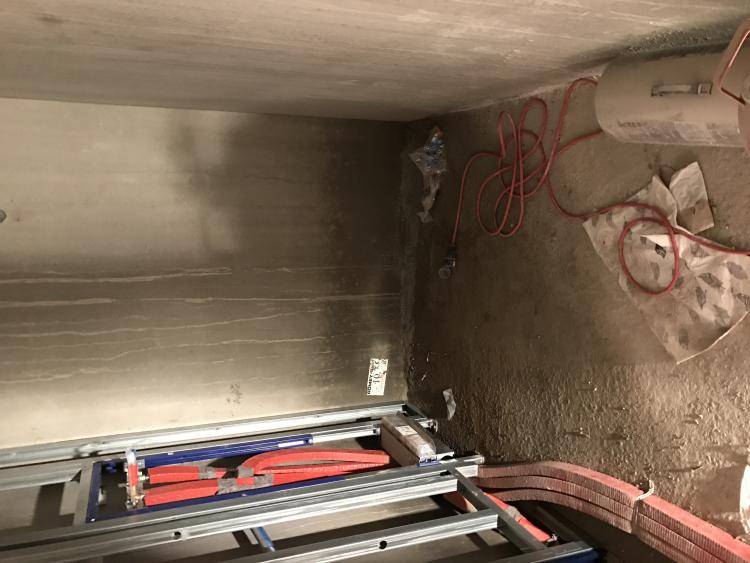

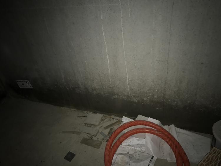

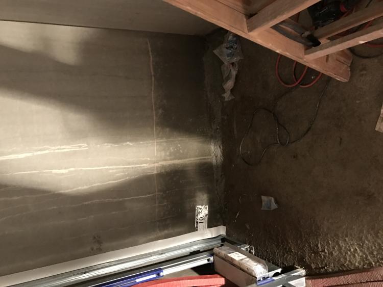

    Komisch ist das nur die Wand in den nachbarraumen betroffen ist.
    In dem einen Raum, wo auch die Wand aussieht als ob sie schwitzt ist auch der Boden betroffen.
    Sorry für meine Schreibweise, ich bin leider kein Fachmann in diesem Bereich.

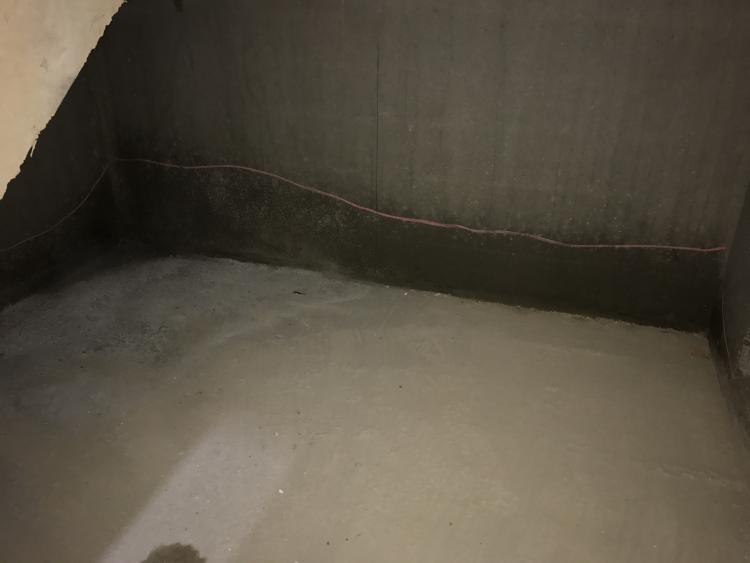

    Wie Ylmaz schon schreibt, gehe ich von Kondensation zu feuchter Luft an den kalten Außenwänden aus.
    Ich sehe auf dem letzten Bild einen gasbetriebenen Bauheizer, der durch sein Abgas massiv Feuchtigkeit in Euren Keller abgibt.
    Wenn der Verputzer erst noch kommt, habt Ihr noch keinen Estrich auf dem Betonboden?

    Estrich liegt noch keiner.
    Das was auf dem letzten Bild zu sehen ist ist eine gasflasche. Die haben wir letzte Woche hingestellt als das Wasser in diesem Raum stand. Damit wurde der Raum getrocknet.
    Das Wasser letzte Woche war aber die Ursache einer Kernbohrung.
    Meint ihr das dass Kondenswasser ist?
    Dann wäre die weiße Wanne nicht undicht, oder?
    Kann es denn auch sein, dass dass Wasser von den oberen Stockwerken könnt?

    Da kein Wasser an der Bodenplatte sichtbar ist, ist mit ziemlich großer Sicherheit Kondensation die Ursache der Feuchtigkeit an den Außenwänden.
    Warum soll Wasser von den oberen Stockwerken kommen - man sieht keinerlei Laufspuren.

    Vielen Dank für die Antworten.
    Mich wundert es nur das in dem einen Raum Feuchtigkeit am Boden ist.
    Das darf doch bei einer weißen Wanne nicht sein,oder?
    Was koennte denn noch die urasache für die Feuchtigkeit sein?
    Heute ist in den anderen räumen, wo das Wasser nur an den wänden ca 20 cm hochlief, verschwunden.
    Ich bzw wir wissen jetzt nicht wie wir weitergehen sollen?

    Kondensationsfeuchtigkeit.
    Vorsichtshalber den Bauleiter auf die Feuchtigeit aufmerksam machen.
