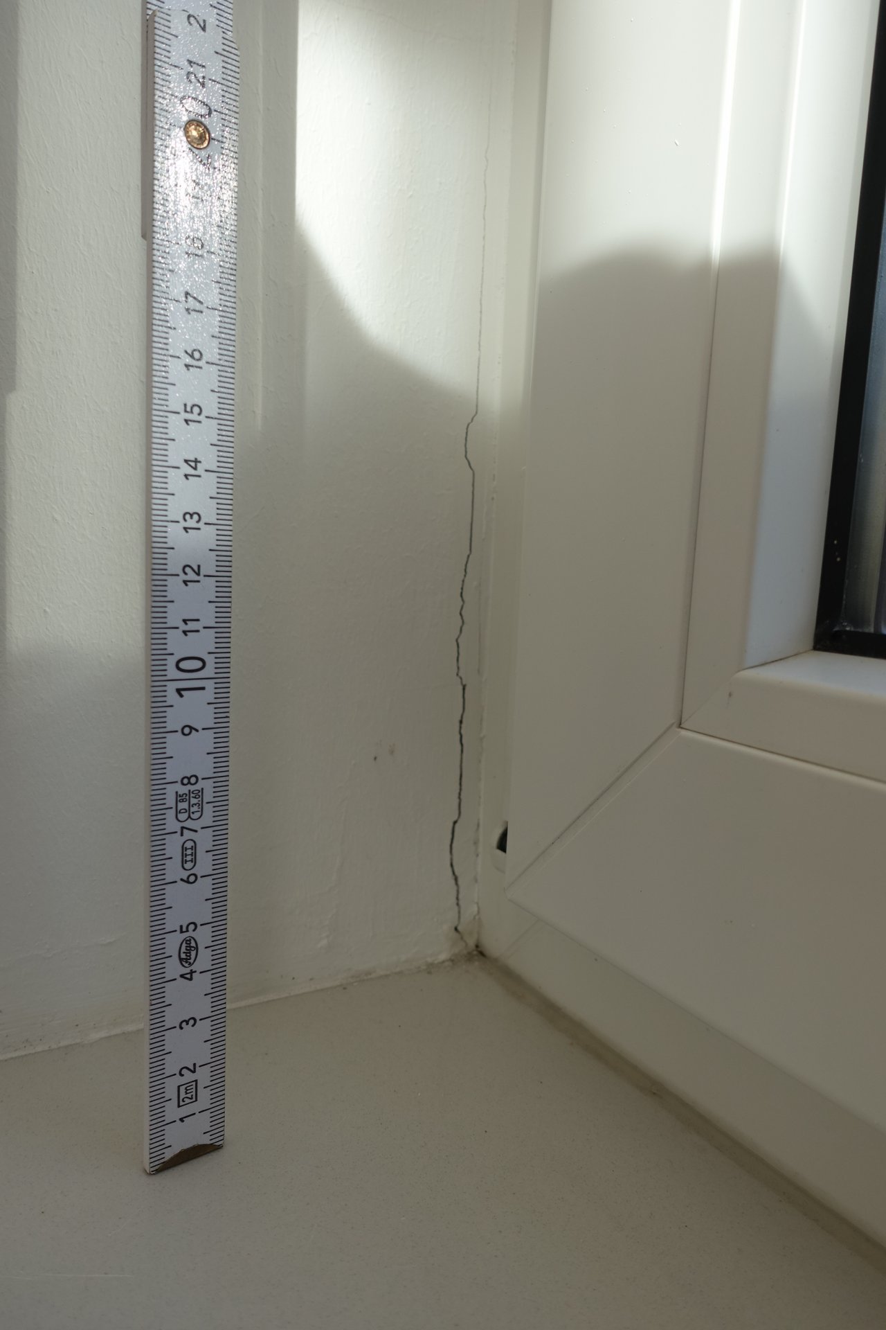

    leider haben wir seitlich an den Fenstern über dem Fensterbrett sehr deutliche Zuglufterscheinungen sowie Risse im Innenputz an diesen Bereichen in unserem 2014 fertiggestellten Haus. Das Problem tritt an allen Fenstern auf allen 4 Himmelsrichtungen auf. Die Fenster werden wegen vorhandener Wohnraumlüftung mit Wärmerückgewinnung eigentlich kaum bewegt.
    Gleich Vorweg, es gibt keinen Generalauftragnehmer, wir haben mit Einzelvergabe beauftragt mit einem Planer, der den Namen nicht wert ist und welcher auch nicht greifbar ist.
    Da wir bautechnische Laien sind, haben wir den Bau von einem Bauingenieur, "Geprüfter Sachverständiger für Schäden an Gebäuden" begleiten lassen. Dieser hat alle Bauabschnitte mangelfrei abgenommen und kann aber keine Ursache für unser Problem erkennen.

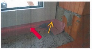

    Der Blower Door-Test vor dem Einzug war bei allen eingeputzen Fenstern in Ordnung. Das Fenster im Gästebad war zu diesem Zeitpunkt nicht eingeputzt, weil dort noch bis ran gefließt werden sollte. Dort gab es Zugluft im Bereich des Übergangs von den seitlichen Kompri-Dichtbändern auf die geklebten Klebedichtbändern (orangener Pfeil).

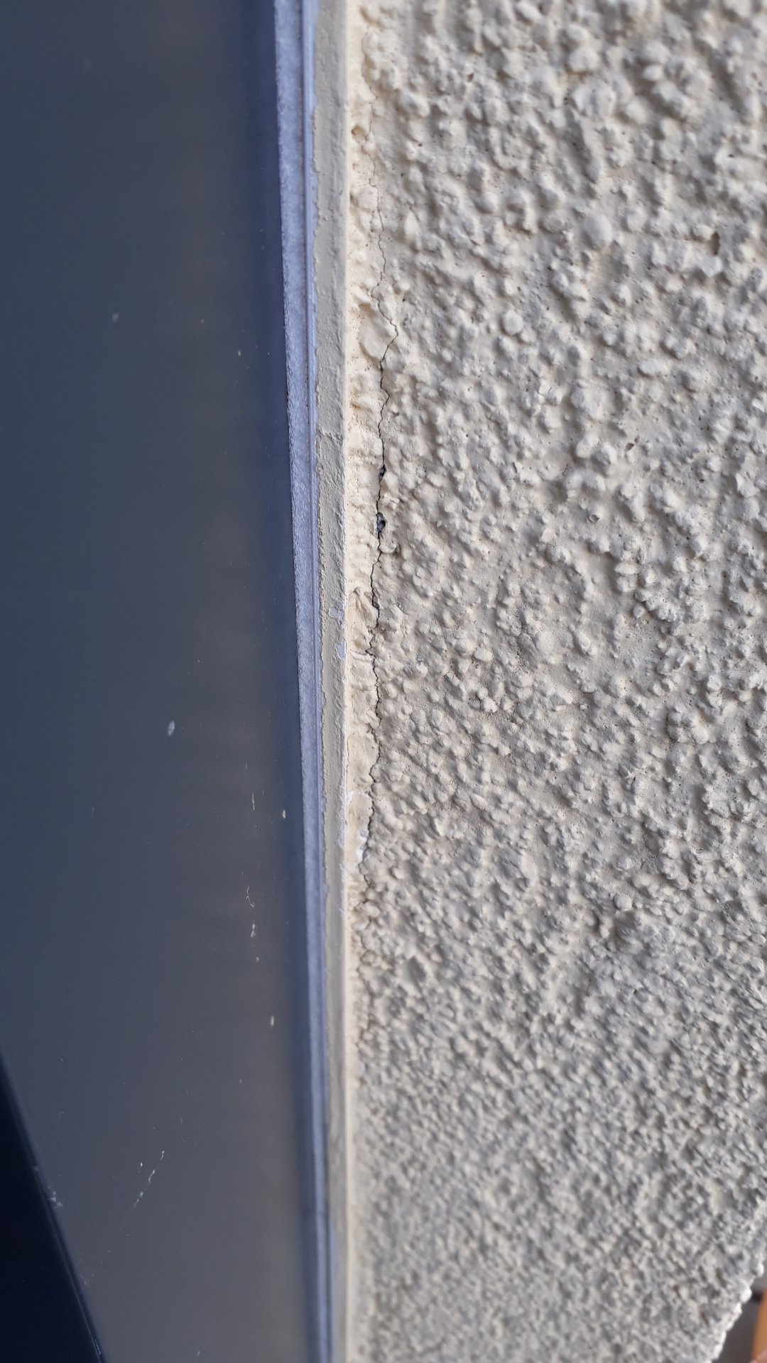

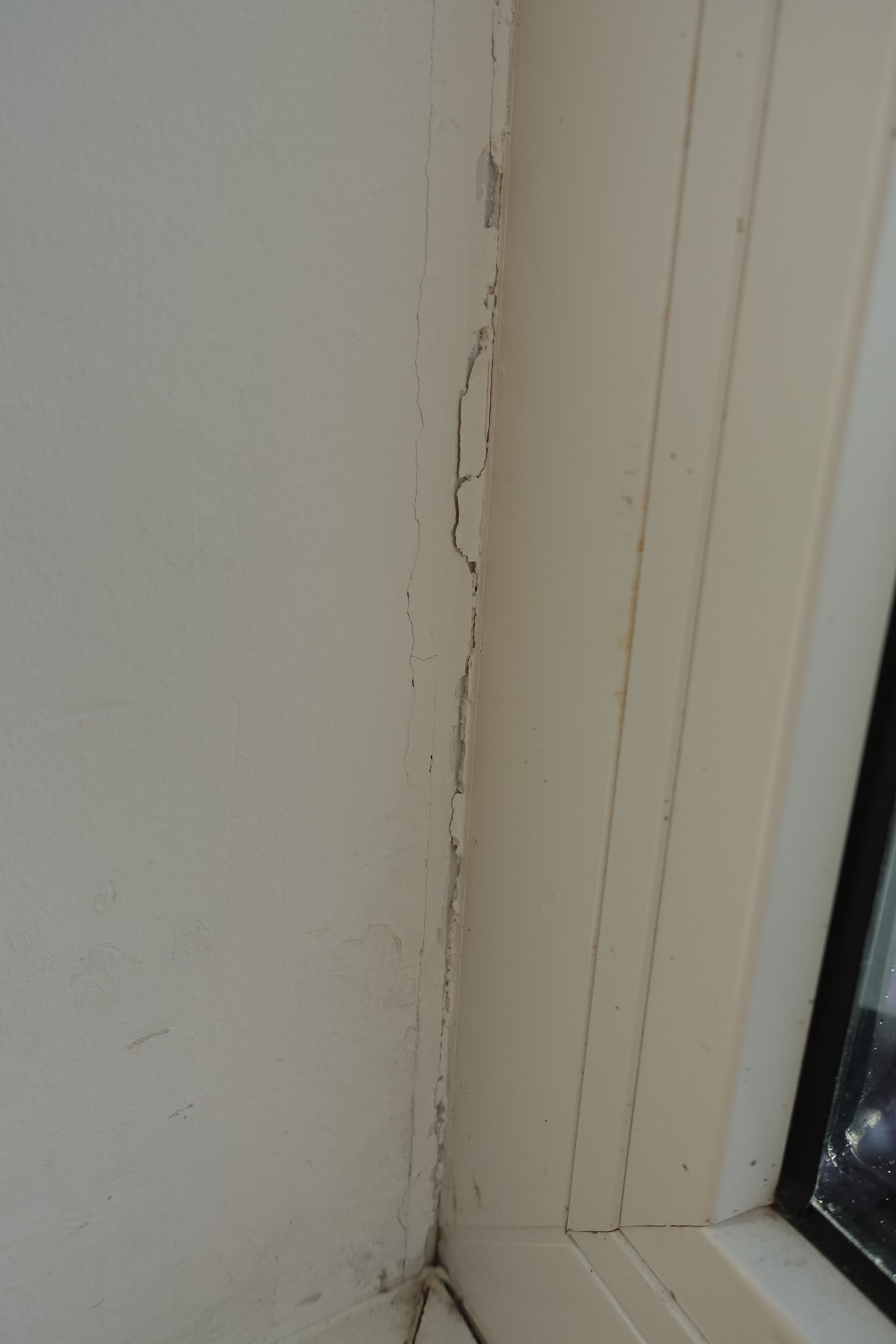

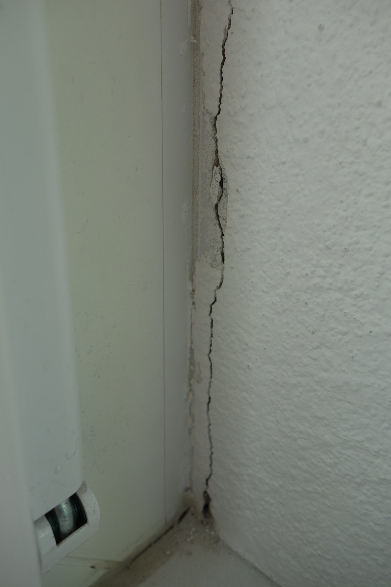

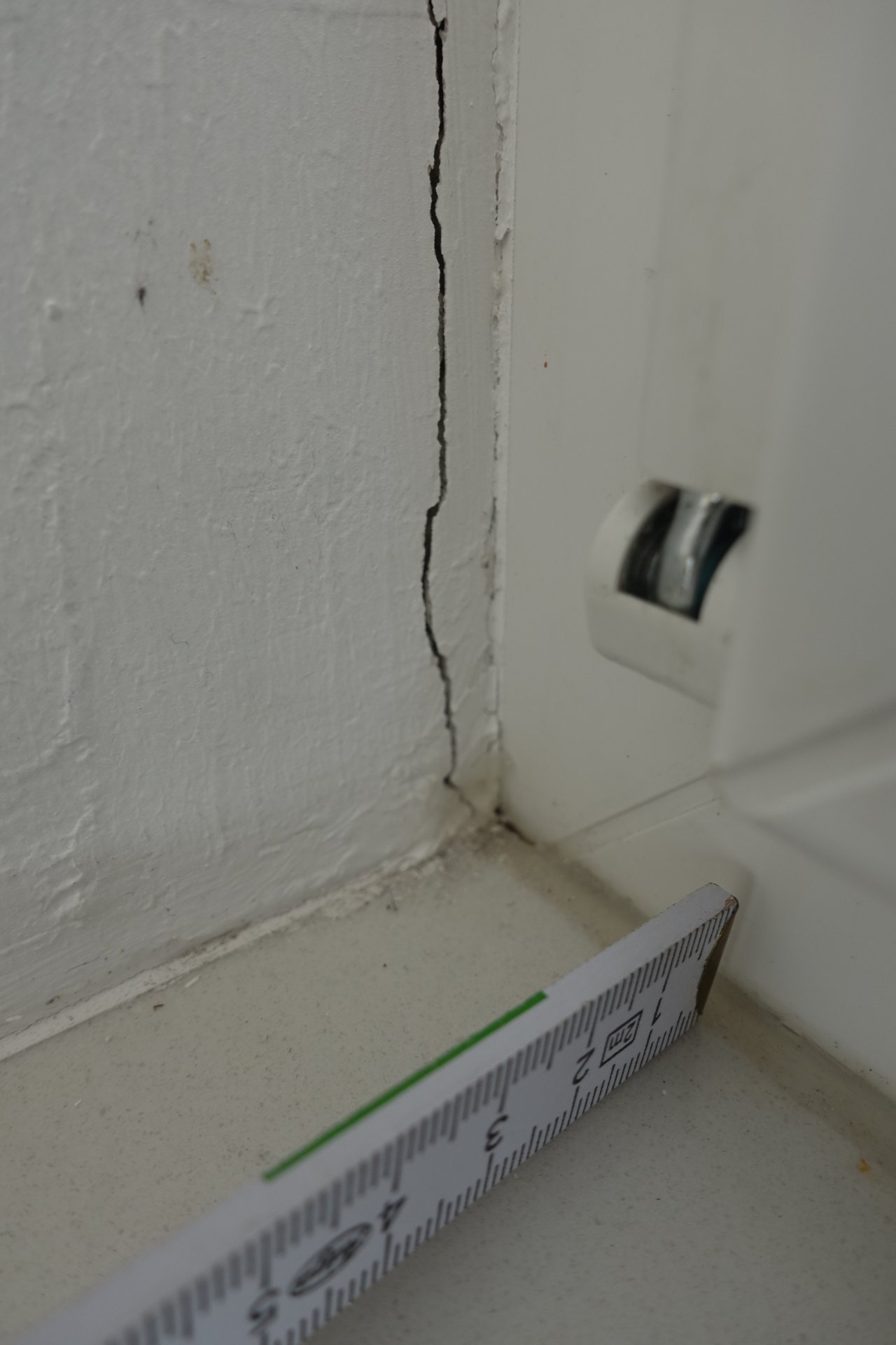

    Mittlerweile ist bei allen Fenstern auf der Innenseite der Putz gerissen und es zieht bei Wind deutlich und unangenehm rein.
    Es gibt aktuell folgende Aussagen der Gewerke:
    1. Fensterbauer: die Fenster wurden ordnungsgemäß nach RAL-Richtlinie eingebaut. Der Rohbauer hat die Ziegel (Wienerberger Poroton T10) im Fensterbereich geschnitten und keine Endziegel verwendet. Deshalb bekämmen seine Mitarbeiter die Fenster nicht ordentlich fest. Anm.: die Fenster finde ich fest, der Putz ist nur unmittelbar über dem Fensterbrett gerissen. Laibung 1.JPG Laibung 2.JPG Laibung 4.JPG

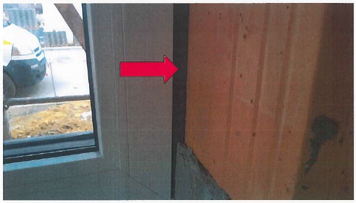

    2. Blower-Door Test: Bei dem orangenen Pfeil müsste eine dauerelastische Fugenmasse eingebaut werden, um Zugluft zu verhindern.
    3. Der Putzer hat keine Erklörung, allerdings geht der Putz auch im Übergangsbereich zur Decke ab, weil keine Trennfugen ausgeführt wurden.
    Aktuell hat der Fensterbauer hat angeboten, den Innenputz am Fenster durch eine Silikon- oder Acrylfuge zu ersetzen.
    Ich bin ratlos, ob das die Lösung ist, oder nur für das nächste Jahr funktioniert, bis wir aus der Gewährleistung raus sind. Ich hätte gern eine dauerhafte Lösung.
    Was ist hier schief gelaufen und wie würde eine dauerhaft funktionierende Lösung aussehen?

    Es fehlt das umlaufende Dichtband, was man nur unten sieht (rosa).
    BDT ist im unverputzten Zustand sinnlos, wenn es der einzige war.
    Die Risse sind dann nur optischer Natur und nur eine Verputzung mit Anputzleisten bringt da eine Lösung. Acryl reißt wieder, Silikon hat da nix zu suchen.

    Wie das Lexmäulchen sagt es fehlt die umlaufende luftdichte Folie, desweiteren hat der Rohbauer keinen Glattstrich gemacht-Fehler Rohbauer, die Begründung des Fensterbauers hinsichtlich Befestigung ist nicht fruchtend-hätte er eben Mehrkosten anmelden müssen und längere Rahmenschrauben benutzt, Fehler vom Putzer keine APU Leiste verwendet - ich hoffe wenigstens aussen.Das heisst für Sie alle Laibungen öffnen FB raus, winddichte Ebene herstellen und dann APU und verputzen.

    Wenn Du sagst, dass da Wind durchkommt dann bitte mal Bilder von draußen, wahrscheinlich fehlt dann nämlich die Winddichtung Außen.

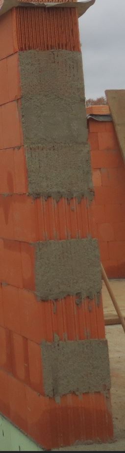

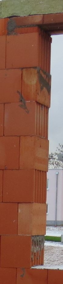

    Fest: bei diesem Bröselstein kannste ne Gewindestange reinschrauben und das hält nicht. Die Befestigung hat durch eine für diese Einsatzzwecke zugelassene Befestigung zu erfolgen. Das wird auch nicht besser, wenn man eine längere Schraube nimmt, Herrgottsakra. Da gibt es sowas, das nennt sich ABZ, auch wenn da manche auf Kriegsfuß mit stehen. Aber, diese Dinger sind halt schweineteuer, das ist der Nachteil
    2. Varianten: a) obige Befestigung, ich tippe auf den herkömmlichen Rahmendübel, den Rest macht dann Mousse au PU, forget it. b) (weniger wahrscheinlich) das Fensterprofil ist "zu weich" Stichwort RAL A/B heute EN...
    Ergebnis: Fenster raus und normenkonform einbauen, ohne wenn und aber.

    anhand der Bilder und der Rissbildung ist davon auszugehen, das die Fenster nicht richtig befestigt sind und sich deshalb am Mauerwerk bewegen.
    Um die Verarbeitung zu kontrollieren, müssten die Anschlussfugen ( sind eh gerissen ) an 1 Fenster geöffnet werden und die Ausbildung der Abdichtung und der Rahmenbefestigung von Innen freizulegen. Am besten durch einen SV ( z.B. Handwerkskammer Obermeister Fensterbau ) und per Videonachvollziehbar dokumentiert werden.

    Im Innenbereich nicht erkennbar eingebaut. Ich kann dort lediglich sehen, das die Rahmenkante nicht eingeputzt ist und weil eine Verbindung zum Fensterrahmen besteht, der Putz seitlich abgebrochen ist.
    Anhand deiner Bilder ist sogar eine Rahmenverlängerung auf Bild 3 eingebaut worden.

    Da ja auch schon unten das Silikon abreißt (was macht das da überhaupt?), gehe ich auch von einem zu wackeligen Einbau der Fenster aus. Wenn man genau schaut sieht ma sogar die APU-Leiste. Kannst Du die mal freikratzen, ist ja sowieso schon gerissen der Putz?

    Sowohl der Fensterbauer, als auch der Gipser haben wohl einen Fehler gemacht.
    Das Fenster ist vermutlich nicht fest genug. Also Fehler des Fensterbauers.
    Und der Gipser hat sein Vorgewerk nicht bemängelt. Also Fehler des Gipsers.
    So erscheint es mir zumindest.
    Aber so richtig kann man das erst sehen, wenn man das alles mal wieder aufmacht.
    Also Gips runterkratzen und Fenster freilegen.
    Dazu würde ich einfach mal beide Handwerker einladen und sich bitten anzuschauen, was nun der
    Hauptgrund des Problems ist.

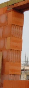

    Hier noch ein Foto der Tür von außen.
    Es wurden sowohl innen als auch außen diese Anputzleisten verwendet. Nur sind diese fast nicht sichtbar weil dort tlw. Putz (dünn) und Farbe drauf sind.
