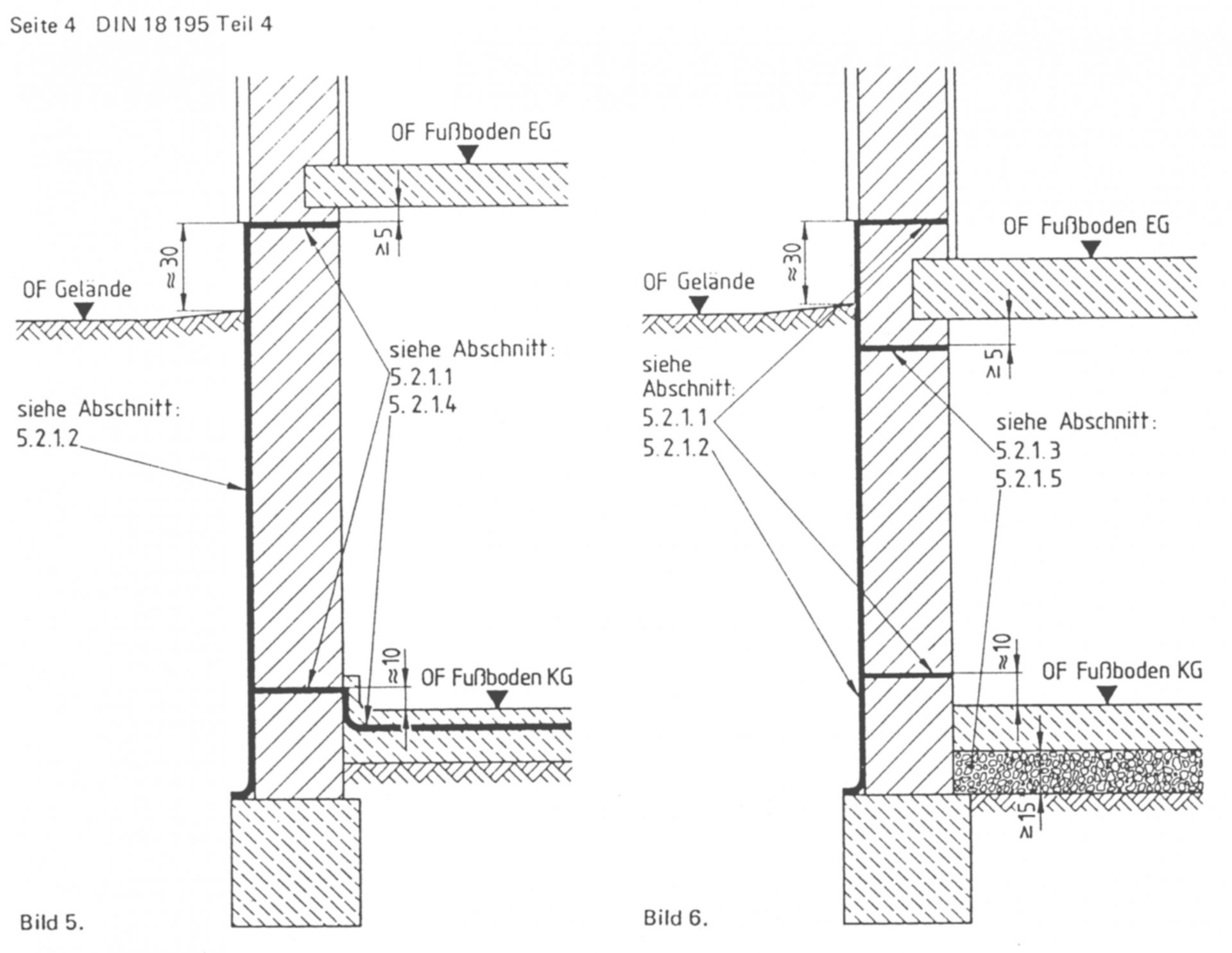

    Im Rahmen des Hochwassers hatten wir auch mit Überschwemmung des Kellers zu kämpfen. Bedingt durch kleine Löcher in der Wand stieg das Wasser in kurzer Zeit auf Kniehöhe. Dieses haben wir abgepumpt und jetzt sieht das auch gut aus. Sonst hatten wir im Keller auch nie Schimmelprobleme oder diesen gewöhnlichen muffigen Geruch.
    Nun möchte ich den Keller aber erstmal für das weitere Eindringen "schützen". Das Haus ist von 1954 und der Keller ist gemauert.
    So wie ich das sehe ist eine Wand-Sohlen-Abdichtung nicht vorhanden. Von einer Firma habe ich erfahren, dass eine Wand-Sohlen-Abdichtung bei gemauerten Kellern wenig bringt. Ist das korrekt? Falls ja, würde etwas dagegen sprechen, wenn man ohne diese Abdichtung eine Dichtschlammwanne errichtet (also sowohl Wände als auch Boden)? Meine Befürchtung wäre hier allerdings die aufsteigende Feuchte, weil diese ja nicht mehr durch das Mauerwerk durch kann. Andererseits könnte die Wanne auch nur 50cm hoch sein, so dass die feuchte Luft dann ab diesem Punkt wieder in den Keller entweichen kann, so dass die Feuchtigkeit nicht im Mauerwerk verbleibt - hoffe, ich habe das richtig ausgedrückt, was ich meine :-)
    Natürlich wäre das nur provisorisch für eine kurze Zeit (1-2 Jahre) um erstmal Ruhe zu haben. In 2-3 Jahren hatte ich eh vor, die Fassade komplett neu verkleiden - eine richtige Außenabdichtung war dann vorgesehen.

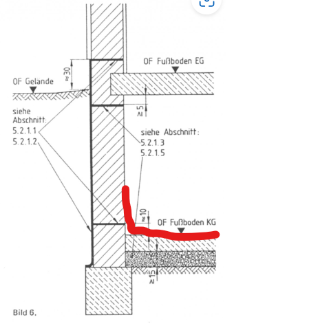

    vermutlich stehen die Außenwände deines Hauses auf sogenannte Streifenfundament und der Betonboden deines Kellers ist erst nachträglich zwischen die Kellerwände gegossen worden. So stand es noch bis in die 80er Jahre in der Abdichtungsnorm (siehe Bild 6).
    Da bringt es wenig, wenn du innen auf den Fußboden und auf die Wände Dichtschlämme drauf pinselst. Da drückt vermutlich von unten das Waser durch die Randfuge zwischen Wand und Bodenplatte das Waser hoch. Ich glaube nicht, dass du diese Boden-Wand-Anschluss gegen rückseitige Druckwasserbeanspruchung abgedichtet bekommst.

    Was er meint: Heute hast du einen feuchten Keller - aktuell nicht schön, aber auch nicht schlimm. Wenn du jetzt innen eine Abdichtung dran schmierst, dann kommt das Wasser immer noch bis zur Abdichtung, aber von da nicht mehr weiter. Dann wird sich das Wasser einen anderen Weg suchen und möglicherweise an Stellen raus/reindrücken, die dir noch viel weniger gefallen und schadensträchtiger sind.

    Dann nochmal deutlich: Mit einer Innenabdichtung kannst Du einen Pool bauen, der das Wasser drinnen behält. Mit einer Außenabdichtung könntest Du Wasser daran hindern von draußen reinzukommen, nur kommst Du außen so schlecht ran und versuchst jetzt ein Wundermittel von Innen.
