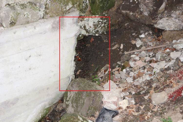

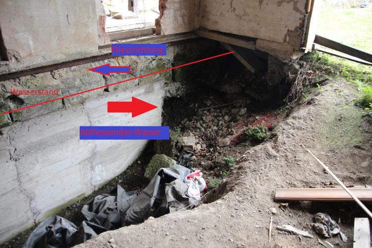

    Über mein Grundstück und unter meinem Anbau hindurch läuft der Mühlengraben unseres Ortes. Da mein Vorbesitzer hier scheinbar einen Indoor-Pool oder ähnliches anlegen wollte hat er direkt neben dem Mühlengraben einen ca. 50 m² großen Bereich auf ca. 2 Meter unter Wasserstand des Mühlengrabens ausgeschachtet und den Mühlengraben selber mit Beton abgefangen.
    Da er dies allerdings nicht auf ganzer Länge gemacht hat (auf den letzten 1-1,5 metern hat ihn offensichtlich die Lust verlassen) läuft nun ein kleines "Rinnsal" in die Grube und spült langsam aber sicher den Untergrund des Mühlengrabens mit sich:wow (Fotos unten)
    Ich möchte nach aktuellem Stand der Entwicklung diese Grube wieder auffüllen und dort drauf eine Bodenplatte für meine Garage giessen.
    Nun zur Frage: Wie füllt man ein derart tiefes Loch wieder Fachgerecht auf, und noch wichtiger: Fällt euch eine Art "Erste Hilfe"-Maßnahme eine, wie ich die Undichtigkeit schnell verschliessen kann?

    ich habe deinen Beitrag mit Interesse gelesen, jedoch gestaltet es sich als äußerst schwierig verbindliche Aussagen zu tätigen,wenn einem die tatsächlichen, örtlichen Gegebenheiten nicht bekannt sind bzw. diese sich an Hand deiner Informationen nicht vollständig erschließen lassen.
    Daher stellt sich für mich in erster Linie die Frage, sind Abdichtungsarbeiten im Mühlengraben selbst ( im benannten Bereich ) möglich ?
    Wenn ja ,solltest du hier Abdichtungsmaßnahmen im Sinne der DIN 18159-7von Innen drückendes Wasser „ in Betracht ziehen.
    Ist dieses nicht möglich, wäre für mein Verständnis zu schauen um welche Wassermengen es sich bei deinem Feuchtigkeitsaustritt aus dem Mühlengraben handelt.
    Es wäre daher in Überlegung zu ziehen und zu prüfen, ob eine kontrollierte Ableitung des ausgetretenen Wassers möglich ist z.B. über eventuelle Dränungen.
    Ableitend daraus würde sich auch die Grubenverfüllung ergeben. Bei einer Dränung wäre ein Filter- und Sickerschichtenpaket zu erstellen. Welche sich unterhalb deiner Gründung befinden kann. Zu guter Letzt besteht natürlich auch noch die Möglichkeit mit WU-Beton eine Gründung zu erstellen.

    Um weiterem Schaden vorzubeugen würde ich die betreffende Stelle großzügig verschalen und mit WU-Beton ausgießen. Dass dies keine endgültige Lösung des Problems darstellt kann ich mir vorstellen. Immerhin ist nach unten trotzdem genug Raum. Nur würde mich interessieren, ob diese Vorgehensweise der endgültigen Sanierung evtl abträglich sein könnte.

    Wenn ich dich jetzt recht verstanden habe, möchtest du genau diesen Bereich der mit austretender Feuchtigkeit belastet ist mit WU-Beton ausfüllen und zum späteren Zeitpunkt als Bodengrund deiner Garage verwende. Kann man sicherlich machen, halte ich jedoch für ein recht kostspieliges und wenig erfolgversprechendes Unterfangen. Ich persönlich vertrete eher die Philosophie …..über all dort wo Feuchtigkeit/Wasser auftritt sollte diese kontrolliert abgeleitet werden. Da ich an Hand deiner Aussage erkennen kann, dass eine Abdichtung im Mühlengraben selbst, wohl eher weniger zum tragen kommt, würde ich empfehlen, die austretenden Wassermengen durch eine Dränage abzuleiten ( eventuell in den Mühlengraben wieder zurück , wenn möglich ). Der Aufbau erfolgt dann durch ein Drainagerohr, welches in einer Kiesschüttung ( 0/8mm, 0/32mm ) mind. Rund um 15 cm verfüllt wird, wobei diese Sickerschicht selbst zusätzlich in ein Filtervlies eingepackt werden sollte um das einspülen von Unsauberkeiten und daraus resultierenden Verstopfungen zu vermeiden. Im Grunde verläuft der Aufbau gleich einer Drainage unterhalb der Bodenplatte nach DIN 4095. Ich kann jedoch nur anraten hier ebenfalls ( auch wenn es dir trivial erscheint ) Revisionsöffnungen zu berücksichtigen. In diesem Sinne verbleibe ich erst einmal mit freundlichem Gruße
