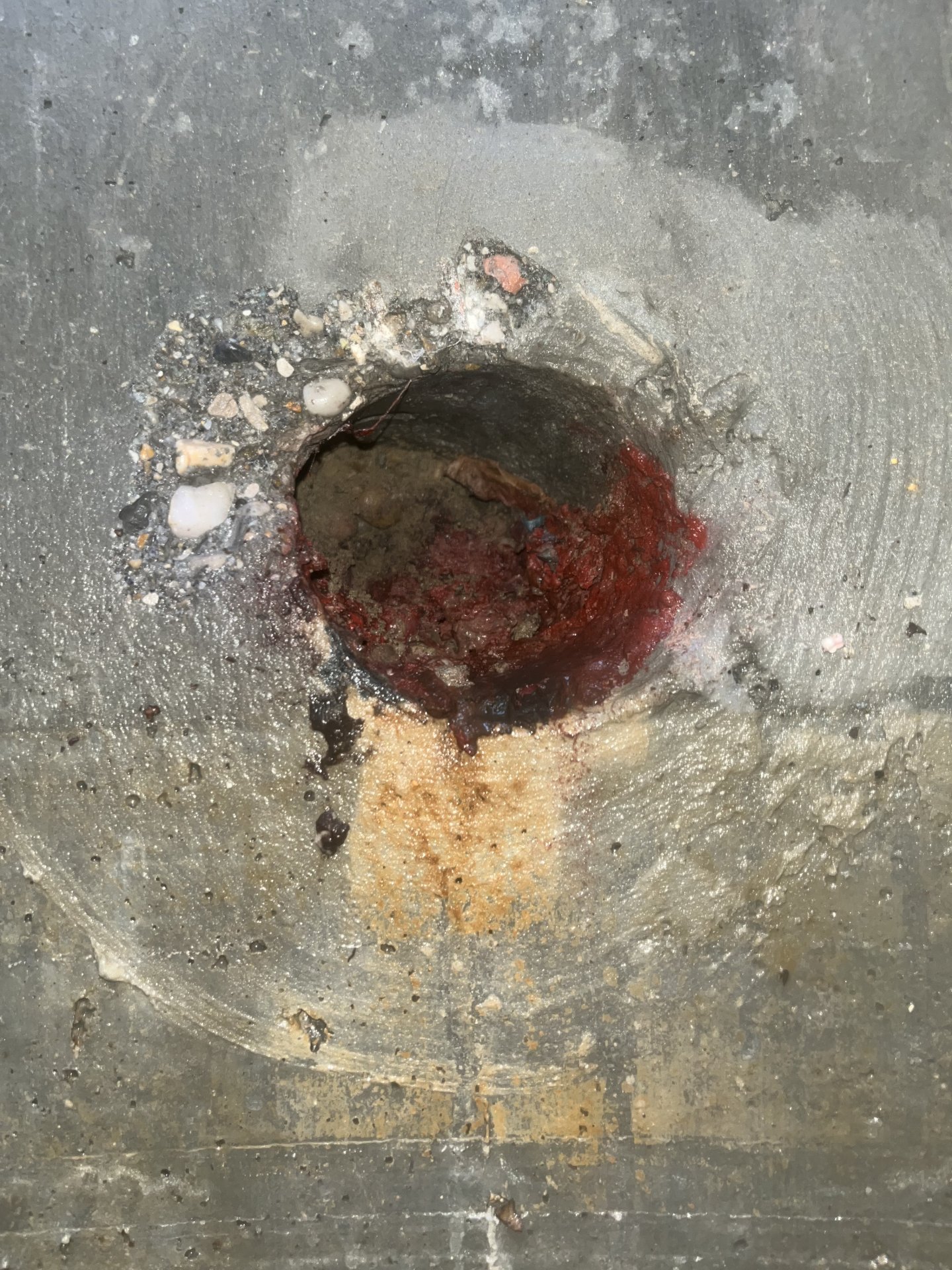

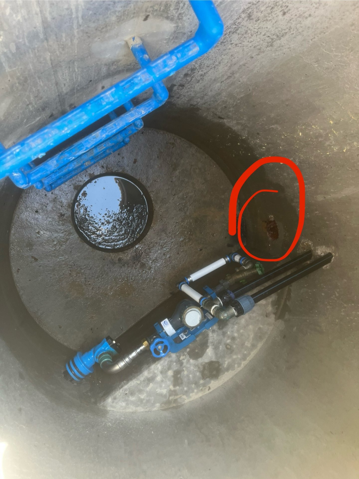

    Wir haben einen Wasserzählerschacht in der Einfahrt, wo immer wieder Wasser drin steht. Jetzt ist mir aufgefallen, dass da ein Loch in die Wand gebohrt wurde, von da dringt wohl Wasser ein bzw fließt aus wieder ab, da das Wasser immer nur bis zu der Höhe steht. Es gibt auch keine Löcher im Boden.
    Kann dieses Loch eine Funktion haben oder ist das Pfusch und ich sollte es verschließen? Der Revisionsschacht für die Rückstauklappe des Abwassers, der knapp neben dem Wasserzählerschacht ist, ist trocken - hat kein Loch…

    Augenscheinlich wurde die abgehende Leitung mal verlegt (und gesplittet). Dem Wasserversorger scheint es nichts auszumachen, dass die Armatur von außen nass wird, sonst hätte er dabei darauf geachtet, dass das alte Loch abgedichtet wird. Die beiden neuen Durchführungen scheinen auch nicht dicht zu sein. Ich würde trotzdem dort einmal nachfragen, ob das so richtig ist.
    Btw: in einen geschlossenen unterirdischen Behälter ohne vorherige Freimessung der Atmosphäre einzusteigen ist mindestens fahrlässiger Leichtsinn.
