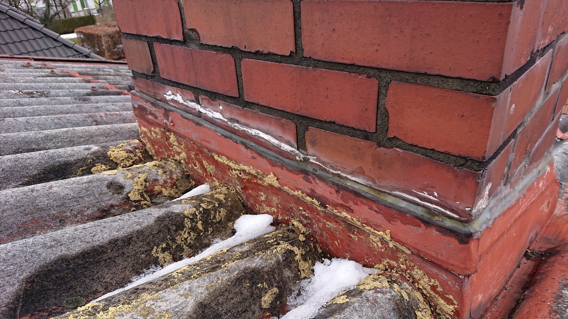

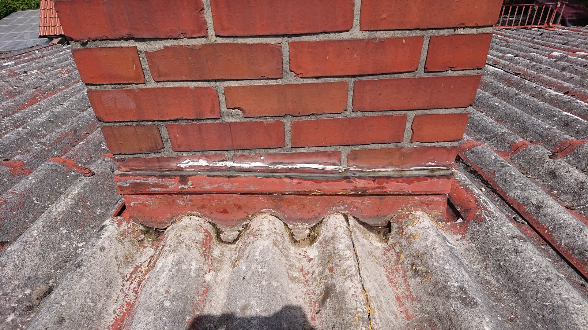

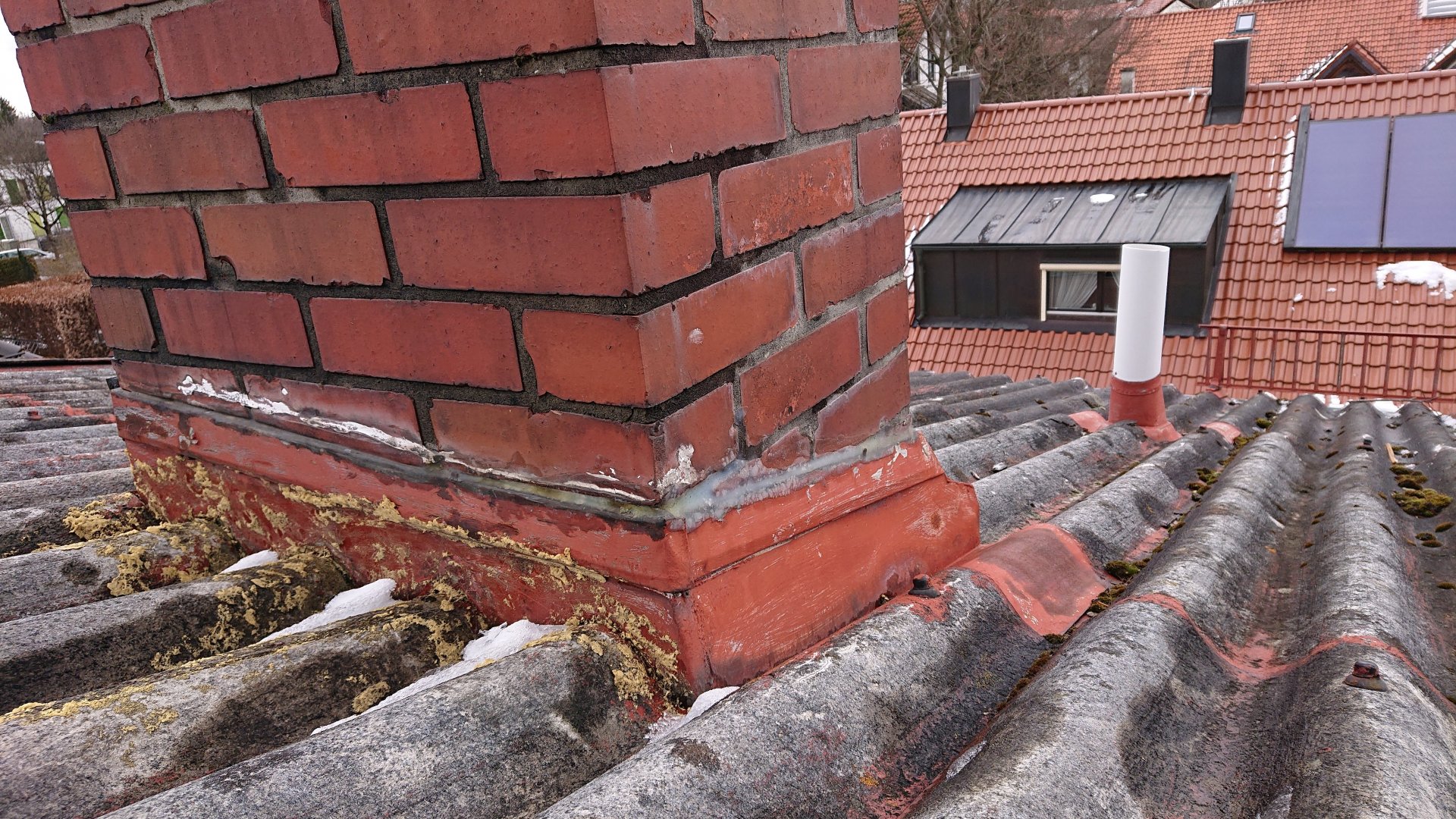

    wir haben kürzlich ein etwa 50 Jahres altes Haus erworben. Am Dach haben wir eine undichte Stelle, die wir nun behelfsweise abdichten wollen. Das Haus soll bald abgerissen werden, daher lohnt eine ordentliche Reparatur nicht.
    Ich denke das Wasser tritt am Übergang von den Eternitplatten zum Schornstein ein. Auf den Bildern dürfte das deutlich werden. Es sieht so aus, also hätte dort auch schonmal jemand mit Bauschaum o.ä. rumgewerkelt.
    Wie kann ich diesen Übergang am besten abdichten?
    Ordentlich sauber machen und dann mit Bitumenband an der Kante entlang? Wie klappt das dann mit den Vertiefungen (Sicken?) der Eternitplatten?
    Oder einfach mit einem Wetterbeständigen Silkon?
    Bin über eure Tipps sehr dankbar!

    Hmh, es weiß natürlich niemand, was genau kaputt ist. Die "Einfassung"? oder die Eternit-Platten selbst. Eigentlich müsste man das Problem großflächig angehen. Wenns aber nur ein Provisorium sein soll, dann als Bastelllösung (ohne Gewähr) mit waka**** Gibt auch andere Hersteller.

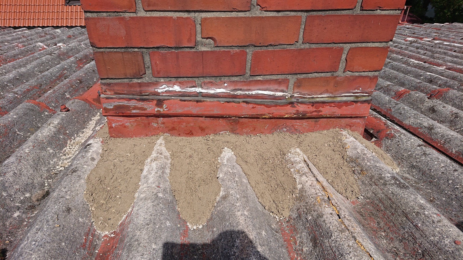

    Die Abdichtung des von oben auf den Schornstein zulaufenden Wassers ist bei Wellasbest ein Riesenproblem weil das Waser aus den Sicken nicht um den Schornstein herumgeleitet werden kann.
    Ich würde die Sicken bis zur Oberkante Wellenberg mit Estrichbeton auffüllen und obendrauf ein Stück Dachbahn darufkleben.
    So läuft das Wasser nach links und rechts am Schornstein vorbei und der Anschluss lässt sich leicht abdichten.

    Ja, wir brauchen nur ein Provisorium, da das Haus höchstens noch einen Winter überstehen soll. Es muss auch nicht super dicht oder besonders haltbar sein. Ich glaube die Waka Lösung ist mir daher erstmal zu teuer.
    Das gefällt mir gut! Gibt es auch alternativen zum Estrichbeton die in kleineren Mengen erhältlich und leichter zu verarbeiten sind? Ich würde ungern einen 40kg Sack Beton kaufen.
    Werde da gleich mal im Baumarkt schauen. Vielen Dank euch beiden!

    Den Estrichbeton gibts in 25 kg Säckchen.

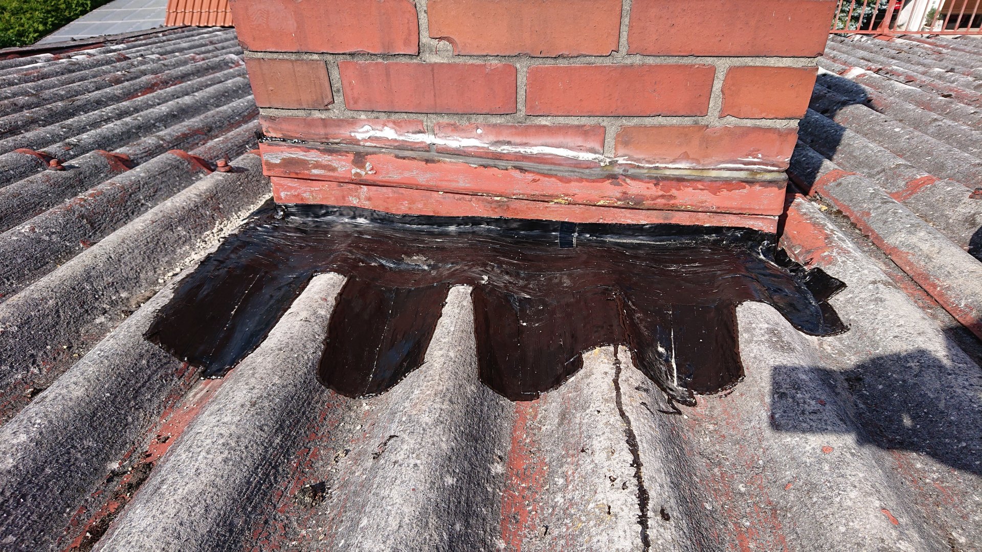

    Für alle Interessierten hier ein paar Bilder von meinem Reparaturversuch. Ich würde es Pfusch auf hohem Niveau nennen, ich hoffe ihr stimmt mir zu ;)

    Dachpappe oder Bitumenbahn ggf. mit Bitumen auf der Eternitplatte zum Abdichten festkleben.
    ich habe auch schon einmal einen Pappdeckel mit Bitumen aufgeklebt und dann mit Bitumen gegen Wasser abgedichtet.
    Eine Schweißbahn aufschweißen, wird auf dem morschen Eternit nicht recht halten.
    Die eine Platte war doch schon vor der Reparatur längs gerissen.
